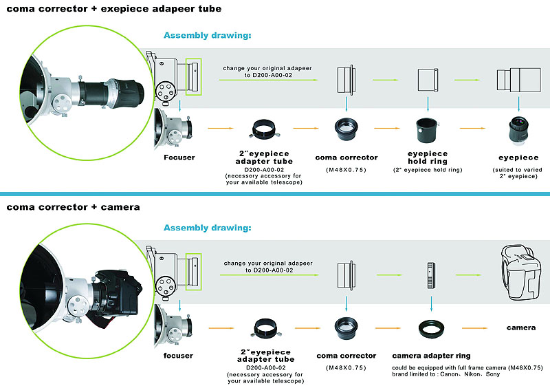

vvars Δημοσιεύτηκε Μάρτιος 24, 2020 Δημοσιεύτηκε Μάρτιος 24, 2020 Χρησιμοποιεί κάποιος coma corrector στο τηλεσκόπιο του?Αν ναι σε τι διάμετρο, f ratio και με τι αποτελέσματα? Επίσης μπορώ μετά τον coma corrector να συνδέσω κανονικά όπως τώρα την DSLR στο τηλεσκόπιο? Skywatcher Dob 6" f/8Nikon D7200
elvethar Δημοσιεύτηκε Μάρτιος 24, 2020 Δημοσιεύτηκε Μάρτιος 24, 2020 Στο skywatcher 200/f5 είχα τον διορθωτή της ίδιας εταιρείας και έκανε εξαιρετική δουλειά. Για παράδειγμα: https://www.astrovox.gr/forum/album_pic.php?pic_id=20721
vvars Δημοσιεύτηκε Μάρτιος 24, 2020 Συγγραφέας Δημοσιεύτηκε Μάρτιος 24, 2020 Α ωραία! Και πως πάει η σειρά τοποθέτησης, γιατί βλέπω είναι 2" ο διορθωτής.Εστιαστής -> Διορθωτής -> ο αντάπτορας που υπάρχει ήδη στο τηλεσκόπιο από 2" σε 1,25" -> προσοφθάλμιο ή κάμερα? Skywatcher Dob 6" f/8Nikon D7200
elvethar Δημοσιεύτηκε Μάρτιος 24, 2020 Δημοσιεύτηκε Μάρτιος 24, 2020 Αν θυμάμαι καλά, βάζεις τον κορέκτορα στον εστιαστή και βιδώνεις κατ' ευθείαν στον κορέκτορα το t-ring το οποίο κουμπώνει στην μηχανή.
elvethar Δημοσιεύτηκε Μάρτιος 24, 2020 Δημοσιεύτηκε Μάρτιος 24, 2020 Θέλει t-ring M48: https://www.firstlightoptics.com/adapters/astro-essentials-m48-camera-adapter.html
vvars Δημοσιεύτηκε Μάρτιος 24, 2020 Συγγραφέας Δημοσιεύτηκε Μάρτιος 24, 2020 Ναι στην κάμερα μπροστά είχα Τring, αλλά 1,25", οπότε η σειρά τοποθέτησης θα πάει όπως λέω παραπάνω? εννοείται με t ring στην κάμερα Skywatcher Dob 6" f/8Nikon D7200
elvethar Δημοσιεύτηκε Μάρτιος 24, 2020 Δημοσιεύτηκε Μάρτιος 24, 2020 Ναι έτσι. Αλλά σου προτείνω να αγοράσεις μαζί με τον κορέκτορα και το M48 t-ring για να μην έχεις vignetting... Στο 200/f5 είχα την nikon d5100 και είχα το ίδιο θέμα.
