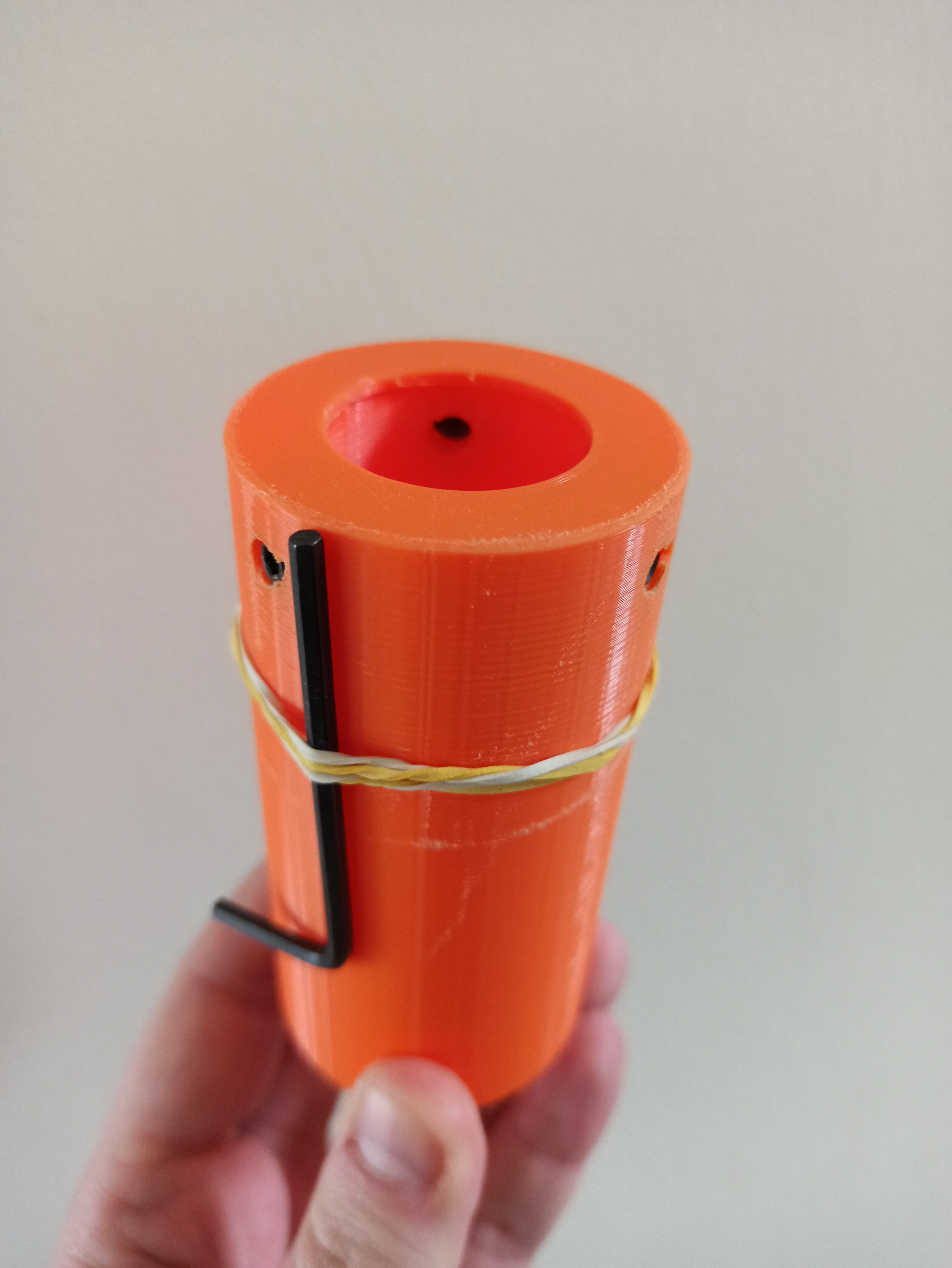

Κάμερες για την καταγραφή των φαινομένων για το σκοπό αυτό υπάρχουν αρκετές και για όλα τα βαλάντια. Ένα search στο Google αρκεί. Άλλωστε υπάρχει και αντίστοιχο thread στο Astrovox για την βιντεοαστρονομία. Οι καλύτερες βέβαια είναι οι WATEC γι’ αυτό τον σκοπό. Απλά η εστίασή τους, ιδίως όταν μιλάμε για νευτώνεια τηλεσκόπια, είναι ένα πρόβλημα γιατί χρειάζεται να τοποθετηθεί πιο μέσα στον εστιαστή σε κάποιες περιπτώσεις. Αυτό επιλύθηκε με δυο τρόπους: με τη χρήση διαφόρων ανταπτόρων (που έτυχε να έχω στην κατοχή μου) και δεύτερον μιας πατέντας με σωλήνες PVC, υπάρχει ο τρόπος κατασκευής τους στο site τους https://occultations.org/ , που μου έστειλε ο Ted Blank από την IOTA. Όπως διαπίστωσα τελικά χρησιμοποιεί πλέον 3D εκτυπωτή για μεγαλύτερη ευκολία.

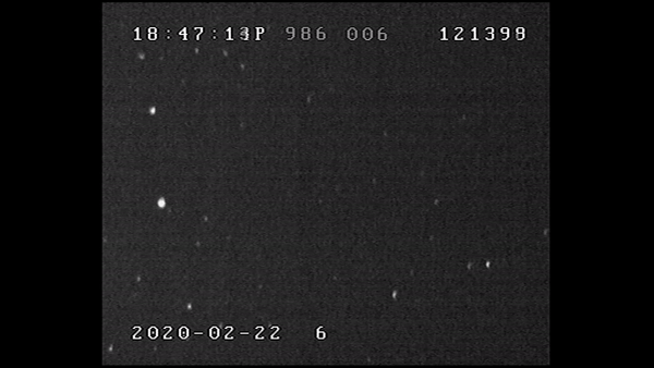

Ένα gifaki που μας δείχνει πως δουλεύει η συσκευή. Ο αριθμός 6 κάτω στην εικόνα, δείχνει με πόσους δορυφόρους έχει συγχρονιστεί το vti.

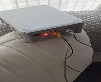

Η συσκευή VTI
Ο αντάπτορας

1) Λοιπόν, το VTI είναι ανεξάρτητη συσκευή (όλα τα εξαρτήματα είναι πάνω στο board του Arduino) και δουλεύει όπως και τα υπόλοιπα VTI, απλά πρέπει να το συνδέσεις με το PC και την κάμερα για να κάνει την αποτύπωση του χρόνου.
