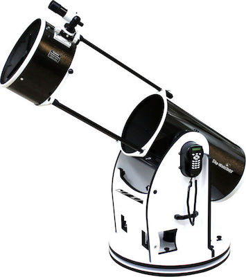

Αντωνης Τ. Δημοσιεύτηκε Απρίλιος 24, 2020 Δημοσιεύτηκε Απρίλιος 24, 2020 Λοιπον φιλε για αρχη να σου πω οτι τα περισσοτερα τηλεσκοπια ασχετος κατασκευαστη μεχρι 5 ιντσες εχουν σχεδον παντα σφαιρικο κατοπτρο αλλα αν παρεις το 8αρι δεν θα εχεις προβλημα. Το 1,25 ιντσες ειναι η διαμετρο του εστιαστη στο σημειο που μπαινει το προσοφθαλμιο. Το 2 ιντσων δεν εχει καποιο σοβαρο πλεονεκτημα μονο το οτι προσοφθαλμια με μεγαλες εστιακες 30 και πανω δουλεουν καλυτερα σε εστιαστη 2. Το 8αρι dob απο το πλανηταριο εχει εστιαστη 2 και ανταπτορα 1,25 οποτε μπορεις να χρησιμοποιησεις και τα δυο. Τα προσοφθαλμια που περιεχονται δεν ξερω τι διαμετρο εχουν 1,25 η 2. Ενα ακομα ειναι οτι τα προσοφθαλμια που ταιριαζουν στον 2 ειναι πιο ακριβα απο τα 1,25. Τα dob αποτελουνται απο τον σωληνα και την βαση. Βαζεις τον σωληνα στην βαση και τελιωσες. Για μοντελα κατω των 16 ιντσων. Σε καμια περιπτωση δεν βαζεις τον σωληνα στο πορτ μπαγαζ γιατι λογω κραδασμων μπορει να απευθυγραμμιστουν τα κατοπτρα. Τον σωληνα τον βαζεις στο πισω καθισμα και του βαζεις και ζωνες. Προσπαθεις γενικα να τον κανεις να ειναι οσο πιο σταθερος γινεται. Την βαση την βαζεις στο πορτ μπαγαζ. Αν ειχες truss θα ηταν πιο ευκολο γιατι κοντενει ο σωληνας και πιανει μονο το ενα καθισμα και στο αλλο βαζεις την βαση. Αλλα ειναι πιο ακριβο και το πλανηταριο δεν εχει. To truss ειναι η ιδιοτητα του σωληνα να μαζευει. Φιλικά-Αντώνης

Αντωνης Τ. Δημοσιεύτηκε Απρίλιος 25, 2020 Δημοσιεύτηκε Απρίλιος 25, 2020 Το dob8 είναι εύκολο στην χρήση και πολύ φορητό. Χωράει άνετα σε ένα καθημερινό αμάξι με τον σωλήνα οριζόντια στα πίσω καθίσματα και την βάση πίσω στο πορτ μπαγαζ. Φιλικά-Αντώνης
Greekdestiny Δημοσιεύτηκε Απρίλιος 25, 2020 Δημοσιεύτηκε Απρίλιος 25, 2020 Το 8" dobsonian θα είναι εύκολο στη μεταφορά; Γιατί βλέπω αρκετά βαρύ είναι (~26kg), μπορεί 1 άτομο μόνο του να το μεταφέρει; Φυσικά, αν δεν βρω 6" σε καλή τιμή (είτε καινούργιο είτε 2ο χέρι) αυτό θα πάρω(8") αλλά μην είναι και ασήκωτο. Το 8αρι είναι εύκολο στη μεταφορά. Ειδικά άμα το ”σπάσεις” σε δύο κομμάτια,σωλήνας και βάση και είσαι μια χαρά. Με λίγη παραπάνω προσπάθεια το παίρνεις και όλο μαζί,είναι στα όρια της ασφαλούς μετακίνησης. Tο προφίλ του προσωπικού μου αστεροσκοπείου στο Instagram:https://www.instagram.com/specca_observatory Η Σελίδα μου στο Facebook.https://www.facebook.com/dailyastronomy1/ Specca Observatory,IoanninaΛέκκας Γεώργιος.
