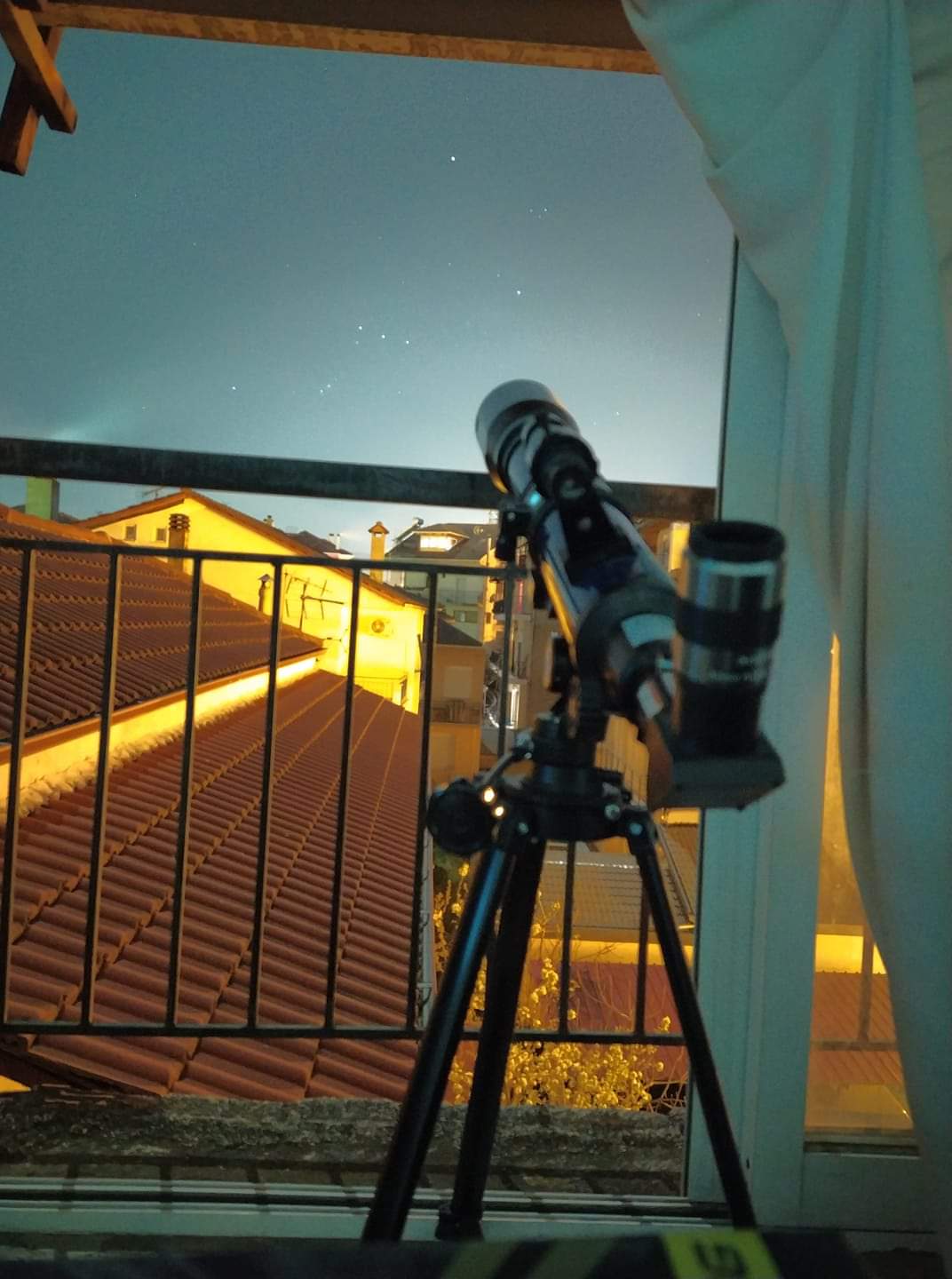

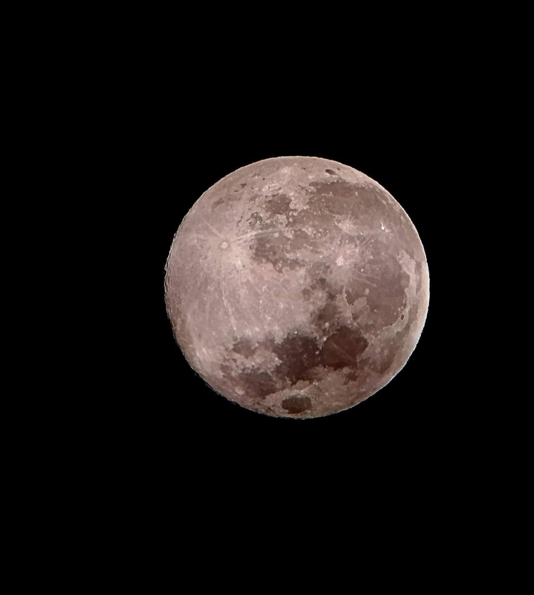

Greekdestiny Δημοσιεύτηκε Μάιος 18, 2020 Δημοσιεύτηκε Μάιος 18, 2020 Βεβαίως γίνεται. Και ειδικά σελήνη (και Ήλιο,αν θες φίλτρο) οι φώτο με λίγο ”πείραγμα” είναι πραγματικά εντυπωσιακές. Για πλανήτες δεν έτυχε να δοκιμάσω για να σου πω. Μαζί με το κινητό πάρε και μια αναδιπλούμενη θήκη για να μπορείς να τραβάς και wide field φωτογραφίες. Θα το λατρέψεις. Βάζω και κάποιες φώτο. Πανσέληνος Φλεβάρη 2020 με τηλεσκόπιο,κινητό και λίγο επεξεργασία φυσικά. Και μια από καραντίνα στο σπίτι Φιλικά,Γιώργος. Tο προφίλ του προσωπικού μου αστεροσκοπείου στο Instagram:https://www.instagram.com/specca_observatory Η Σελίδα μου στο Facebook.https://www.facebook.com/dailyastronomy1/ Specca Observatory,IoanninaΛέκκας Γεώργιος.
