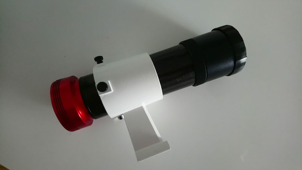

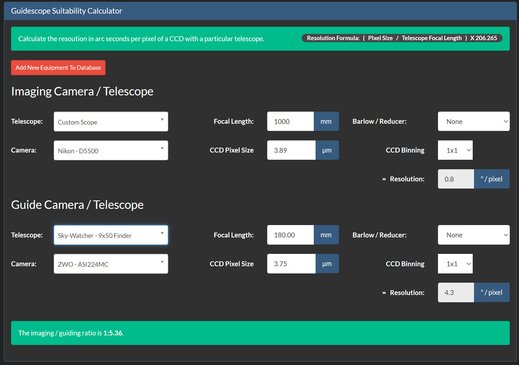

Chrono detector Δημοσιεύτηκε Ιούνιος 19, 2020 Δημοσιεύτηκε Ιούνιος 19, 2020 Καλησπέρα στην παρέα, κοιτάζω για οδηγητική κάμερα με σκοπό την αστροφωτογραφία και νομίζω ότι η ZWO ASI224 mc θα είναι ιδανική, μιας και θεωρείται αξιόλογη και στην πλανητική, οπότε και θα μπορώ να το εκμεταλλευτώ αυτο μελλοντικά. Το τηλεσκόπιο μου είναι το SW 200/1000 pds ενώ τραβάω με Nikon D5600. Πρέπει να υπάρχει συμβατότητα ανάμεσα στοην οδηγητικη και στον ερευνητή ; Στο astronomy tools υπάρχει το Guidscope suitability calculator και κάτω βγάζει ένα ratio που αλλάζει κάθε φορά που αλλάζω τον εξοπλισμό (επισυνάπτω φωτο) Θα πρέπει να έχει κάποια τιμή που να δουλευουν όλα σωστά ; Αν τελικά η παραπάνω κάμερα ταιριάζει, κάνει στον ερευνητή του τηλεσκοπίου μου με κάποιον αντάπτορα ή πρέπει να ψάχνω για άλλον ερευνητή και ποιον ; Βέβαια ο ερευνητής που έχει τωρα το τηλεσκόπιο δεν είναι και ο πιο σταθερός και δεν ξέρω αν χρειάζεται να κάνεις focus με την οδηγητική. Επι τη ευκαιρία, εκεί που λέει στο imaging camera/telescope στη φωτό ότι το resolution στην περίπτωση μου είναι 0,8'' / pixel, σημαίνει ότι όσο πιο χαμηλό είναι το νούμερο τόσο πιο υψηλή ανάλυση έχουμε ; Ευχαριστώ Ad astra per aspera !

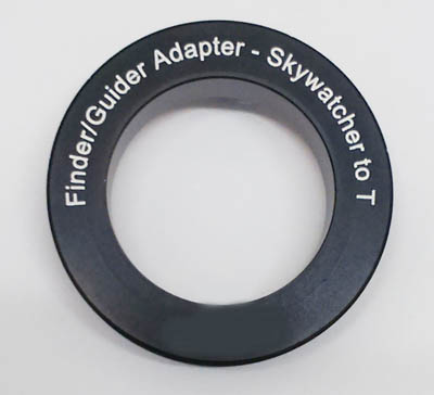

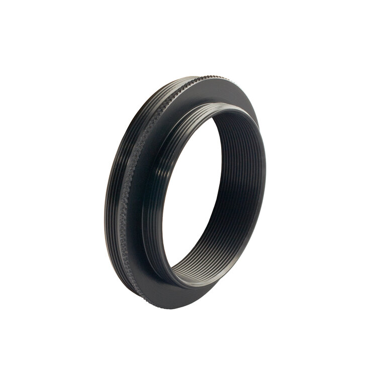

Greekdestiny Δημοσιεύτηκε Ιούνιος 19, 2020 Δημοσιεύτηκε Ιούνιος 19, 2020 Καλησπέρα φίλε μου. Θα χρειαστείς έναν αντάπτορα T2 Parfocal Adapter (skywatcher finder to t adapter) για σύνδεση της οδηγητικής κάμερας με τον ερευνητή. Πριν από περίπου ένα μήνα είχα και εγώ την ίδια απορία και βρήκα τον αντάπτορα από φίλο αστροβοξιτη. Tο προφίλ του προσωπικού μου αστεροσκοπείου στο Instagram:https://www.instagram.com/specca_observatory Η Σελίδα μου στο Facebook.https://www.facebook.com/dailyastronomy1/ Specca Observatory,IoanninaΛέκκας Γεώργιος.
