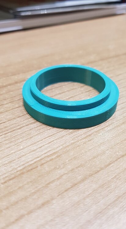

Έχω εκτυπώσει στον εκτυπωτή μου τέτοιο ανταπτορα για την σύνδεση dslr στο dob μου με την διαφορά ότι ήταν t ring και t adapter μαζί ενιαίο κομμάτι. Τυπωμένο σε pla και παίζει μια χαρά.

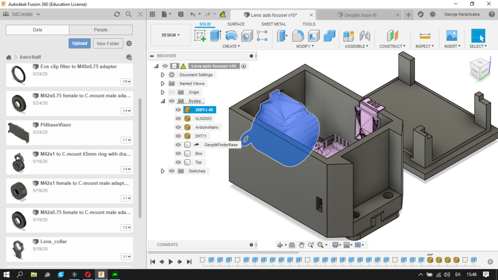

αντάπτορας για μετατροπή του κλασσικού finder της SW ώστε να δέχεται κάμερες Μ42

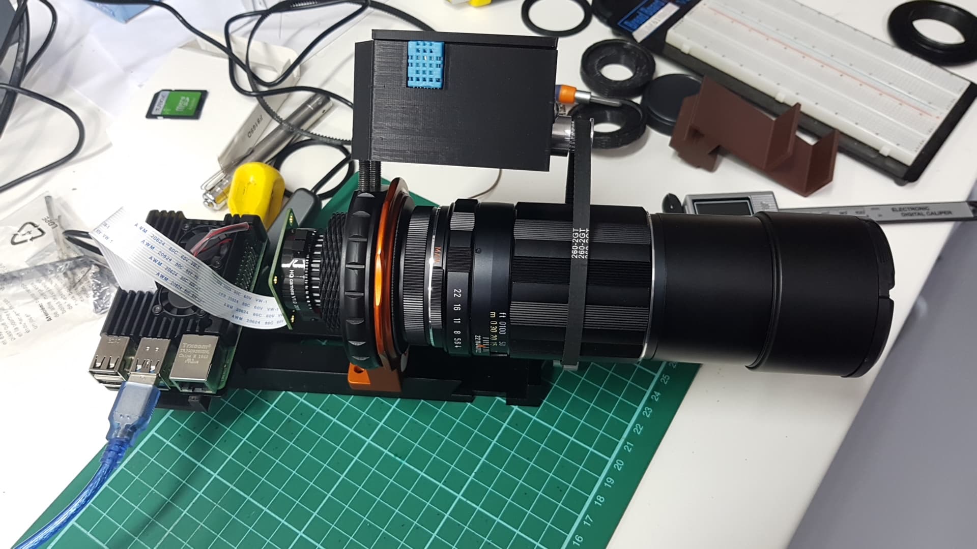

autoguider με RPi και κάμερα RPi ΝOIR

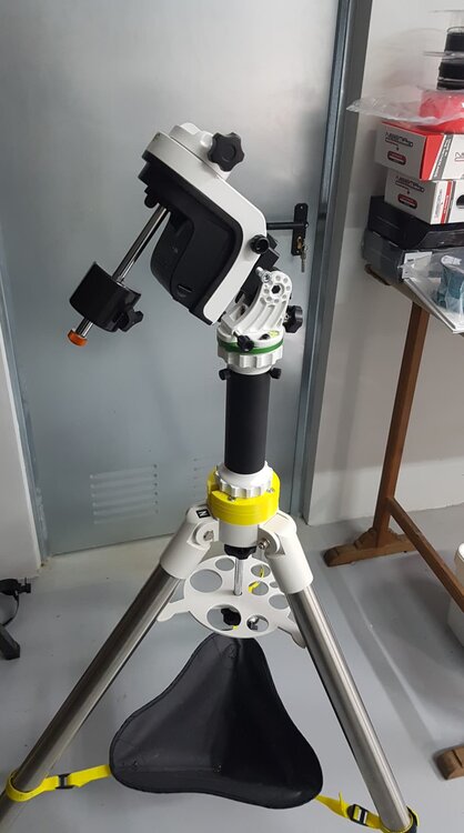

αντάπτορας για τοποθέτηση της AZGTi σε τρίποδο από HEQ5

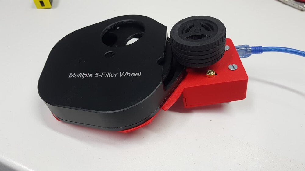

ηλεκτρονικός τροχός φίλτρων
