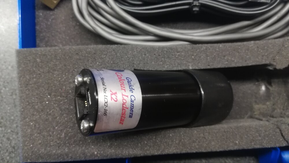

Ίσως η καλύτερη οδηγητικη, ειδικά για oag λόγω των τεραστίων pixel και ευαισθησίας.
Εξακολουθεί να είναι και μια από τις καλύτερες κάμερες για βιντεοαστρονομία.
Πωλείται στα 330€ ή ανταλλάσεται με zwo asi 120 + 200€.
https://www.firstlightoptics.com/starlight-xpress-cameras/starlight-xpress-lodestar-x2-autoguider.html
