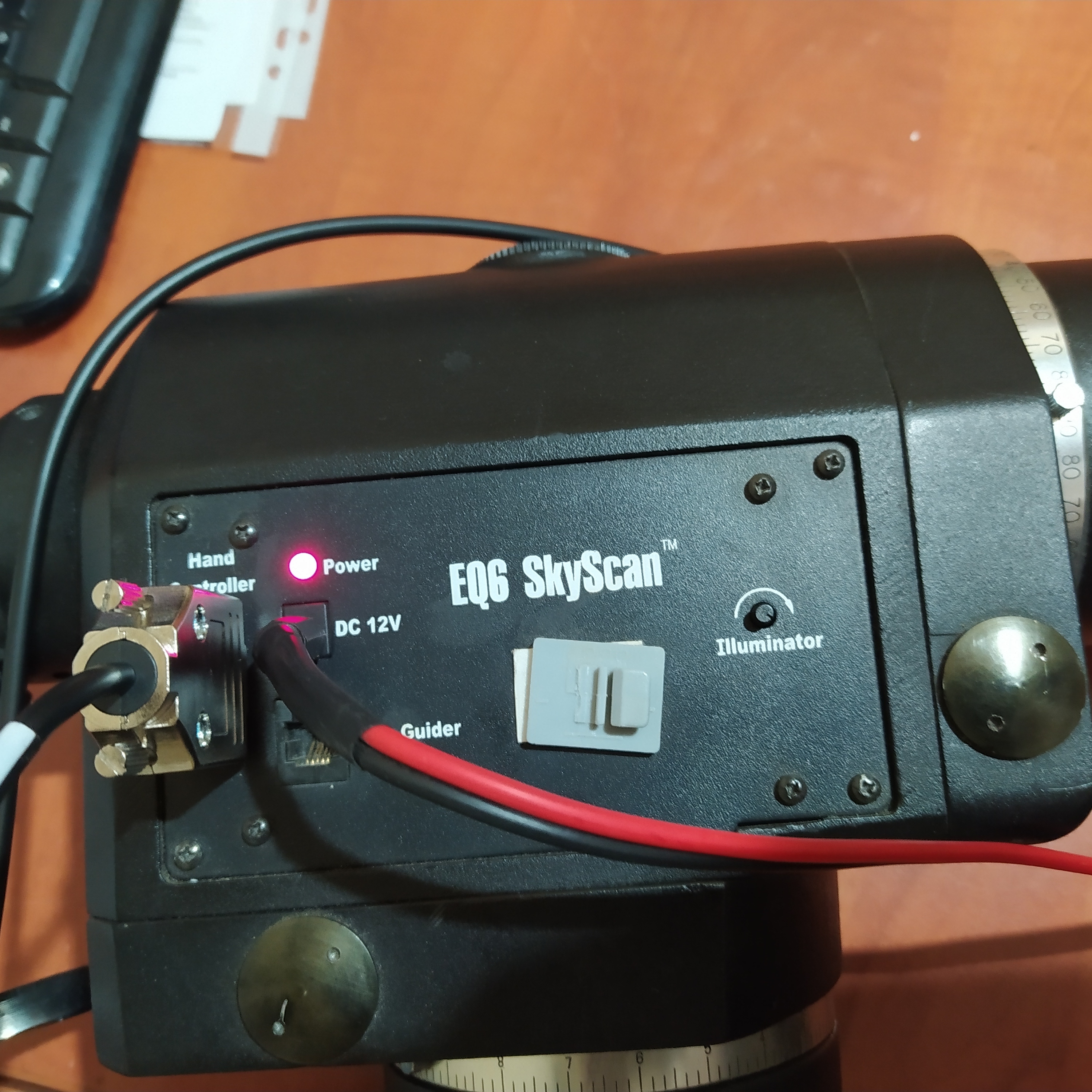

Greekdestiny Δημοσιεύτηκε Οκτώβριος 13, 2020 Συγγραφέας Δημοσιεύτηκε Οκτώβριος 13, 2020 Καλησπέρα Διομήδη. Σε ευχαριστώ πολύ για την απάντηση. Ναι,αυτή ακριβώς την διαδικασία που λέει μέσα στον οδηγό έκανα και δυστυχώς δεν είχα αποτέλεσμα. Λες το firmware της βάσης να είναι "παλιό" και να μην συμβαδίζει με τους οδηγούς και το καλώδιο; Παραθέτω και φώτο της βάσης. Tο προφίλ του προσωπικού μου αστεροσκοπείου στο Instagram:https://www.instagram.com/specca_observatory Η Σελίδα μου στο Facebook.https://www.facebook.com/dailyastronomy1/ Specca Observatory,IoanninaΛέκκας Γεώργιος.
diorip Δημοσιεύτηκε Οκτώβριος 13, 2020 Δημοσιεύτηκε Οκτώβριος 13, 2020 Δεν νομίζω ότι παίζει ρόλο το firmware...Πάντως εγώ δεν κατάφερα ποτέ το eqmod να δουλέψει σωστά. Αντί για αυτό κατέβασα την sw synscan app για windows. Μήπως να τη κατεβάσεις να δοκιμάσεις να συνδεθείς με αυτή;https://www.skywatcher.com/download/software/synscan-app/Απλά βάλε στα settings - connection - serial
