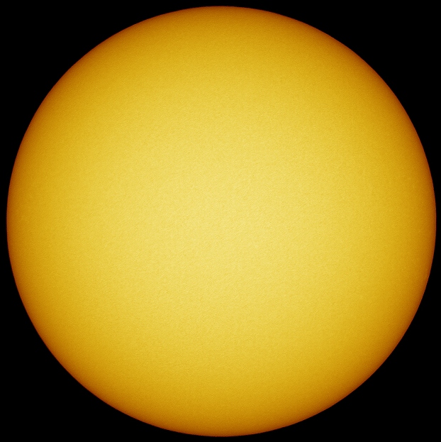

aristarchus Δημοσιεύτηκε Μάρτιος 26, 2006 Συγγραφέας Δημοσιεύτηκε Μάρτιος 26, 2006 Μαγκες, Μεγαλη προσοχη την Τεταρτη επειδη απο οτι βλεπω δεν υπαρχουν (και δεν ΘΑ υπαρχουν κυλιδες) στον ηλιο και αυτο ειναι καπως αρνητικο επειδη ΔΕΝ μας βοηθαει στην εστιαση (δειτε δειγμα ποιο κατω).. Για αυτο τον λογο, ακομα περισσοτερη προσοχη οταν εστιαζουμε (με τη βοηθεια της ακρης του ηλιου). Με τον ηλιο στο ιδιο υψος με την εκλειψη την Τεταρτη, πραγματοιμοιησα δοκιμηστισκες εκθεσεις και επιβεβαιωνω αυτα που εχω εκφρασει αλλου (πχ. ISO 100, 1/500, RAW). 26/03/2006 - 13.20 UT+3 - AP160 + EOS 300d - ISO 100, 1/500", RAW mode Φιλικά, Αντώνης Αγιομαμίτηςhttp://www.perseus.gr

aristarchus Δημοσιεύτηκε Μάρτιος 26, 2006 Συγγραφέας Δημοσιεύτηκε Μάρτιος 26, 2006 Μπραβο φιλε Αντωνη παντα μας φιξαρης με τα tips πιστευω κατι θα βγαλουμε και εμεις απο εδω την ΤεταρτηΚαλησπερα Τακη, Σου ευχομαι οτι το καλυτερο! Τα ματια σου εκατο με την εστιαση ... δεν υπαρχει ουτε μια κυλιδα, μικρη η μεγαλη, και το θεμα εχει γινει καπως προκλητικο και λιγο επικινδυνο. Οσον αφορα την επεξεργασια, πιστευω και ευχομαι το παραδειγμα μου να βοηθησει ... ισως χρειαστεις μια-δυο δοκιμες με βημα #4 (πχ. η φωτογραφια ποιο πανω απο σημερα εχει -30/+40 για το Brightness/Contrast οπου το παραδειγμα μου απο την αλλη μερα ειναι με -30/+50). Οτι βοηθεια χρειαστεις, ειμαι στη διαθεση σου ... Φιλικά, Αντώνης Αγιομαμίτηςhttp://www.perseus.gr

aristarchus Δημοσιεύτηκε Μάρτιος 26, 2006 Συγγραφέας Δημοσιεύτηκε Μάρτιος 26, 2006 Επόμενη παρουσίαση η επεξεργασία του ηλιακού στέματος Καλησπερα Κωστα, Δεν εχω κανει κατι επιτηδες μονο και μονο επειδη προτειμω να κανω χρηση των φωτογραφιων του στεμματος που θα παρουμε την Τεταρτη. Για οσους φιλους εχουν αγωνια, τα ποιο σημαντικα βηματα ειναι το LAYER MASK και το RADIAL BLUR. Με το δευτερο θα χρειαστει λιγο πειραματισμο απο 10 μεχρι 20 μοιρες. Ετσι και αλλιως θα υπαρχει περιγραφει της τεχνικης (βημα προς βημα) παρομοιος με αυτη που αναφερω ποιο πανω. Φιλικά, Αντώνης Αγιομαμίτηςhttp://www.perseus.gr
