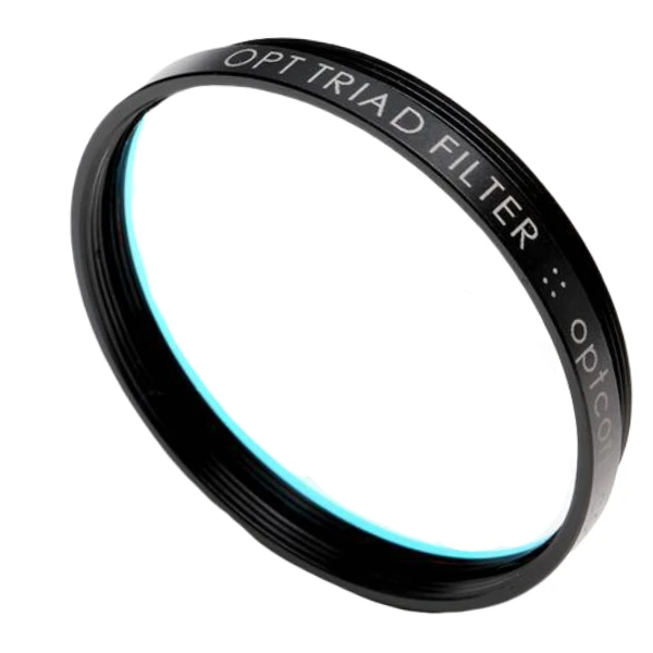

Το έχεις κανείς? Δείχνει πολλά υποσχόμενο! Με αυτό γλιτώνεις 4 φίλτρα!!!

Θέμη έχω ακούσει μόνο θετικά λόγια γι αυτό το φίλτρο. Δυστυχώς όμως η τιμή του είναι πολύ υψηλή... Βεβαια αν σκεφτείς ότι συνδυάζει 4 σε 1 (φίλτρα και χρόνο έκθεσης σε έγχρωμη) η τιμή είναι καλή αλλά και πάλι ...αλμυρή.
Φαντάζομαι το l-xtreme της Optolong (αφήνει "μονάχα" Ηα και OIII στα 7nm) το έχεις δει. Είναι αρκετά οικονομικότερο αλλά πέραν του marketing και των προδιαγραφών στα χαρτιά, να δούμε τι ψάρια πιάνει.

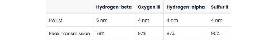

Καλημέρα Θέμη. Είναι δύσκολο να το έχει κάποιος με την τιμή αυτη αν και το φίλτρο υπάρχει από πέρσι. Έχω δεί λήψεις 3-4 ωρών από bortle 9 οι οποίες δείχνουν απίστευτες και εξηγούνται μάλλον από ότι το φίλτρο είναι αρκετά στενό στα 4nm και 5nm. Το σίγουρο είναι ότι σε σχέση με τα duo kai tri band μαζεύουν πιο πολύ σήμα. Στα μείον πολλοί αναφέρουν προβλήματα με band-shift στα πολύ γρήγορα τηλεσκόπια.

Εξαρτάται τι θες να κάνεις. Αν θες να τραβήξεις με αυτό το φίλτρο luminance για narrowband, τότε είναι καλή επιλογή, αν και πανάκριβο.
Αν θες να κάνεις narrowband με osc, τότε δεν είναι καλή λύση. Το πρόβλημα σε narrowband με osc είναι ότι στο Ha & sii χρησιμοποιείς / γράφουν 1 στα 4 pixel. Στο OIII γράφουν 3 στα 4 pixel καθώς περνάει και από το μπλε κ πράσινο της Bayer array.
Από τη στιγμή που παίρνεις με την osc τρία κανάλια (r, G, b), και αφού το Ha και το SII γράφουν στο κοκκινο, δεν μπορείς να ξεχωρίσεις τα δύο σήματα με channel extraction.
Έτσι η μόνη δυνατότητα που έχεις με την osc και ένα multi band φίλτρο (αν θες χωρίζονται τα κανάλια να πάρεις καθαρό σήμα όπως με μια mono + narrowband) είναι οι εξής συνδυασμοι:
Ha + oiii και SII +oiii ή ha + Hb και SII + Hb και μάλιστα να έχουν όσο πιο στενό bandpass γίνεται. Άρα στην πράξη θέλουμε ένα ή δύο καλά dual band φιλτρα.
Πολύ καλό είναι το L-eXtreme, ενώ το L-enhance είναι λίγο πιο "ανοιχτό" στο oiii με αποτέλεσμα να γράφει και το hb μαζι ( δεν είναι καλό αυτό), κάνοντάς το tri-band.
Έτσι τα tri-band και quad band στην ουσία δεν είναι τίποτα άλλο παρά όχι τόσο καλές εκδοχές του ιδανικού dual band με πολύ ανοιχτά bandpass.
Θα είχε ενδιαφέρον να δούμε πως γράφουν - χωρίζονται τα κάναλια με ένα tri-band φίλτρο και οsc αισθητήρα με cmyg Bayer array σαν την lodestarx2c....
Ναι συμφωνώ μιλάμε για πολύ ακριβό φίλτρο σίγουρα. Όμως γλιτώνεις τα 3 φίλτρα Ha-Oiii-Sii τροχούς κτλ.
Είναι για κάμερες OCS οπότε με ενδιαφέρει μιας και σύντομα θα σταματήσω την QHY9 και θα μεταβώ σε Asi2600MC!!
