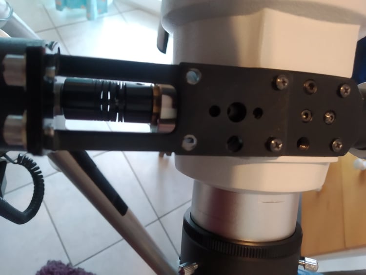

kostas kabala Δημοσιεύτηκε Ιανουάριος 8, 2021 Συγγραφέας Δημοσιεύτηκε Ιανουάριος 8, 2021 Μία φωτο για να δείτε πως λειτουργει με την dslr o autofocuser της skywatcher στο τηλεσκόπιο μου.Πείτε μου αν ξέρετε πως να τον ρυθμίσω ή λόγω βάρους δεν υπάρχει λύση?Μπορώ να κάνω πατέντα στο σωλήνα του εστιαστή και να βάλω γραναζάκι ?video-1610128319.mp4
themis_kart Δημοσιεύτηκε Ιανουάριος 8, 2021 Δημοσιεύτηκε Ιανουάριος 8, 2021 Καλησπέρα, όπως βλέπω από το βίντεο δεν έχεις πιάσει την βάση του την μεταλλική επάνω στον εστιαστή, είναι στον αέρα!! Πρέπει να ξεβιδώσεις τις βίδες και να τις ξαναβάλεις με αυτό μαζί!!! Gazing at the universe through the ΄Eyes΄ of an astrophotographer...!!! http://www.astrothemis.gr Greek Astrophotography Discord Chat! https://discord.gg/2DUPacrNfM
kostas kabala Δημοσιεύτηκε Ιανουάριος 8, 2021 Συγγραφέας Δημοσιεύτηκε Ιανουάριος 8, 2021 Το έχω κάνει αλλά τότε δεν κουνιέται καλά η κάμερα , μάλον κάνω λάθος στις ρυθμίσεις με τις βίδες ή τις βιδώνω λάθος . Σίγουρα εγώ κάτι δεν κάνω καλά εκτός και το βάρος είναι πολύ για το μηχάνημα.
Aggelos Kechagias Δημοσιεύτηκε Ιανουάριος 9, 2021 Δημοσιεύτηκε Ιανουάριος 9, 2021 Ποιά σπειρώματα του εστιαστή χρησιμοποιείς για να πιάσεις το μεταλλικό bracket του μοτέρ ; http://pegasusastro.com/

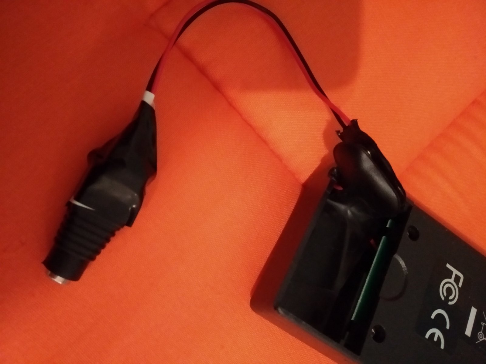

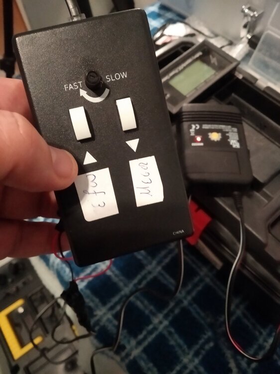

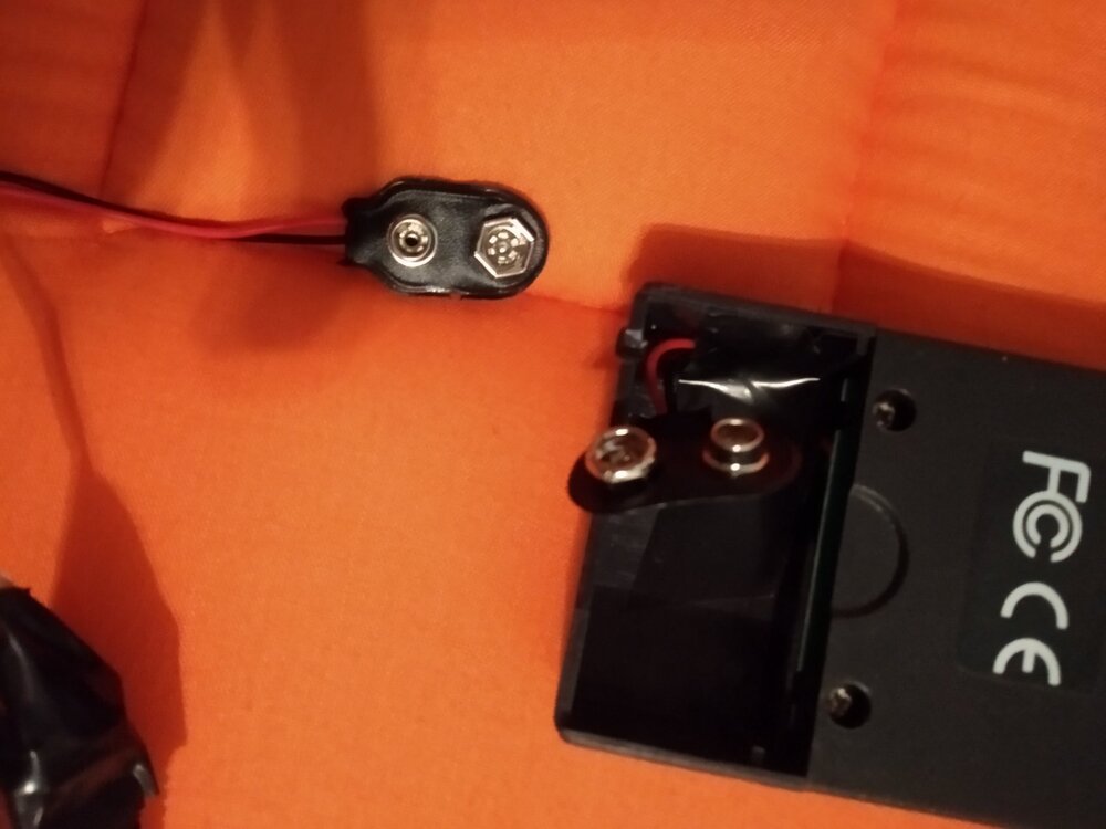

Aggelos Kechagias Δημοσιεύτηκε Ιανουάριος 11, 2021 Δημοσιεύτηκε Ιανουάριος 11, 2021 Βάλε 12 βολτ άφοβα και παίξε έτσι.Το hand controller έχει το LM317 το οποίο δουλεύει αρκετά πιο πάνω από 12 βολτ οπότε δεν υπάρχει φόβος να το κάψεις.Το μοτέρ δεν καίγεται επίσης για κανένα λόγο. http://pegasusastro.com/
kostas kabala Δημοσιεύτηκε Ιανουάριος 11, 2021 Συγγραφέας Δημοσιεύτηκε Ιανουάριος 11, 2021 Αγγελε τώρα είδα την απάντησή σου , οκ . Νομίζω αυτή είναι η λύση , άρα πατέντα πως να βάλω τα 12 v. Κυκλοφορεί στο Σκρουντζ αυτό https://www.skroutz.gr/s/14871529/6V-24V-3A-DC-Motor-Speed-Control-Controller-PWM-Regulator-with-Reversible-Switch.html?from=dropΒολεύει? Βέβαια υπάρχει και η λύση του hitec αλλά βγαίνει λιγάκι ακριβό καινούργιο. Ευχαριστώ όλους σας που με βοηθήσατε αν και σας ζάλησα αρκετά
Aggelos Kechagias Δημοσιεύτηκε Ιανουάριος 11, 2021 Δημοσιεύτηκε Ιανουάριος 11, 2021 Άνοιξε μια τρύπα στο πλαστικό κουτάκι στα πλάγια σε σημείο που σε βολεύει με ένα τρυπανάκι και βάλε αυτό https://www.hellasdigital.gr/electronics/components/5.5x2.1mm-dc-power-supply-jack-socket-female-panel-mount-connector/Κόλλησε τα δύο καλώδια της πηγής και είσαι έτοιμος. http://pegasusastro.com/
kostas kabala Δημοσιεύτηκε Ιανουάριος 11, 2021 Συγγραφέας Δημοσιεύτηκε Ιανουάριος 11, 2021 Τα μάζεψα και αν αύριο βρω το φίλο μου στο σχολείο το συναρμολογεί. Οπότε κάνω και δοκιμή . Thanksssssssssssssssssssssssssssssssssssssssss

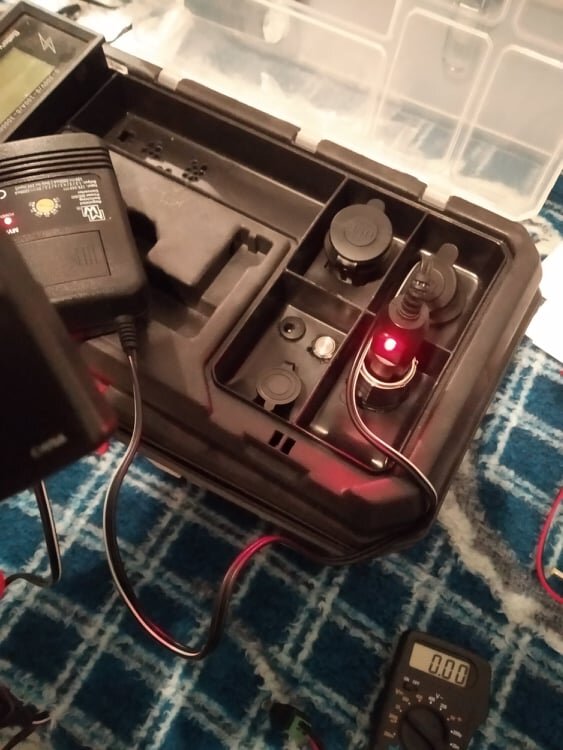

kostas kabala Δημοσιεύτηκε Ιανουάριος 13, 2021 Συγγραφέας Δημοσιεύτηκε Ιανουάριος 13, 2021 Τελικά όλα καλά , λειτουργεί με 12v και δεν δημιούργησε κάποιο πρόβλημα. Ανεβάζω κάποιες φωτο και βίντεο . Ευχαριστώ για τη βοήθειά σας .video-1610566828.mp4
