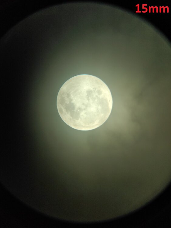

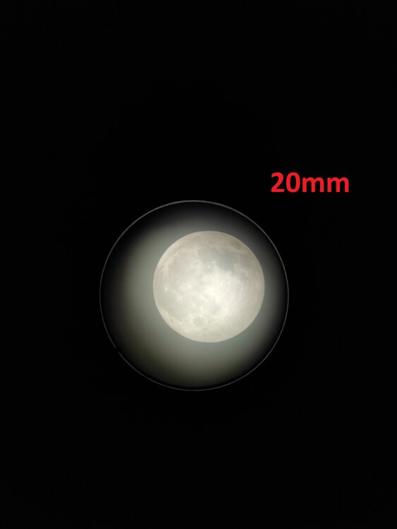

Πειραματιζόμενος με φωτογράφιση από κινητό μέσω τηλεσκοπίου με adaptορα ( αυτό το πλαστικό που βιδώνει στο προσοφθάλμιο και πρέπει να έχεις κεντράρει πολύ σωστά τον φακό της κάμερας ) μου γεννήθηκε μια απορία που εικάζω διάφορα αλλά δεν είμαι σίγουρος.
Όπως θα δείτε στις φωτογραφίες, το κάδρο μου έχει έναν στρογγυλό περιορισμό. Πέρα από αυτό υπάρχει μια μαυρίλα. Αυτό είναι λόγω του field stop του κάθε προσοφθαλμίου;
Στο 20αρι είχα το μικρότερο κάδρο,
στο 10αρι λίγο περισσότερο ( δεν κράτησα καν την φώτο )
και στο 15άρι έχω το καλύτερο.
Εκτός αν είναι το field of view, το ότι δεν μπορούσε να έρθει σε κοντινότερη επαφή κάμερα-προσοφθάλμιο ή κάτι που αγνοώ εντελώς!
Ευχαριστώ!
Είναι αυτό που είπες το πεδίο του προσοφθαλμίου επειδή η κάμερα του κινητού είναι αρκετά ευρεία
