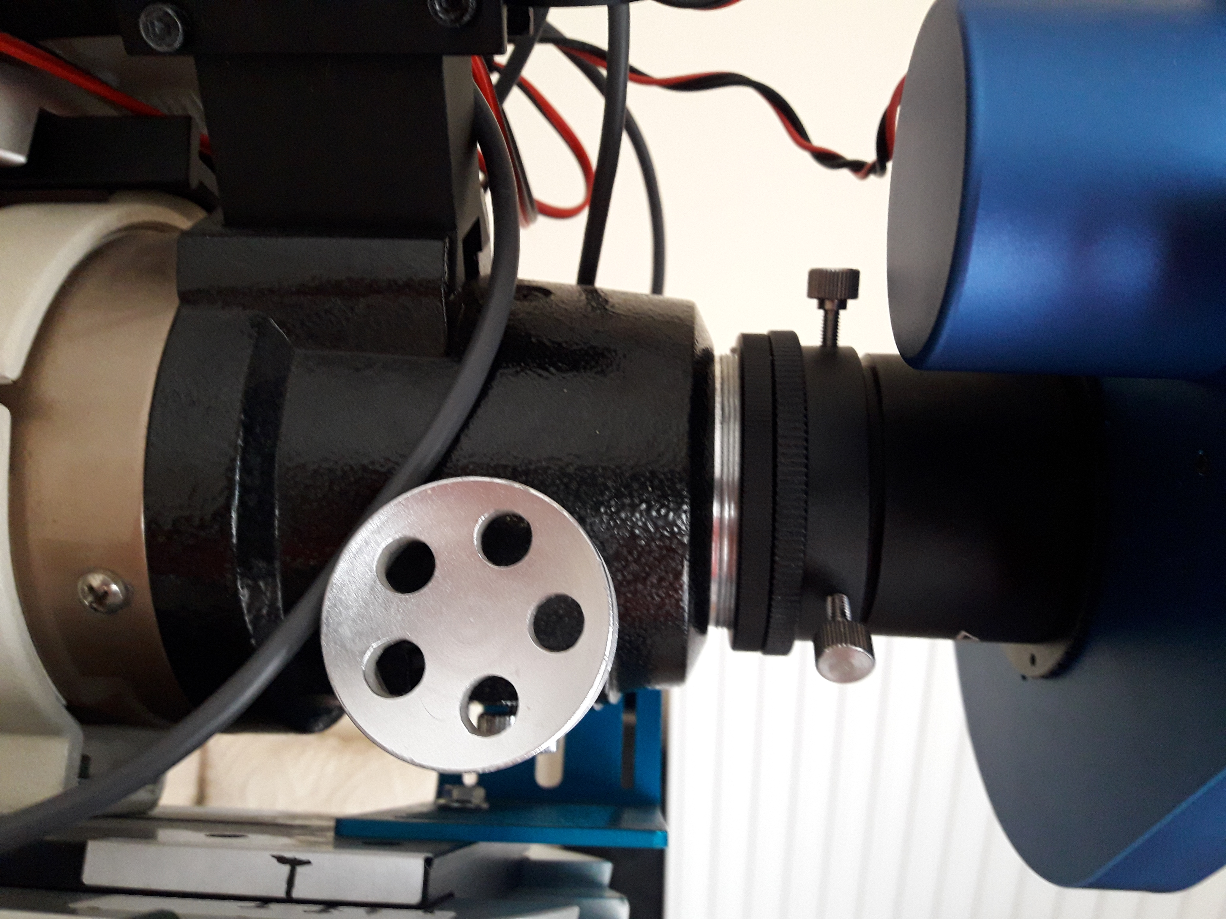

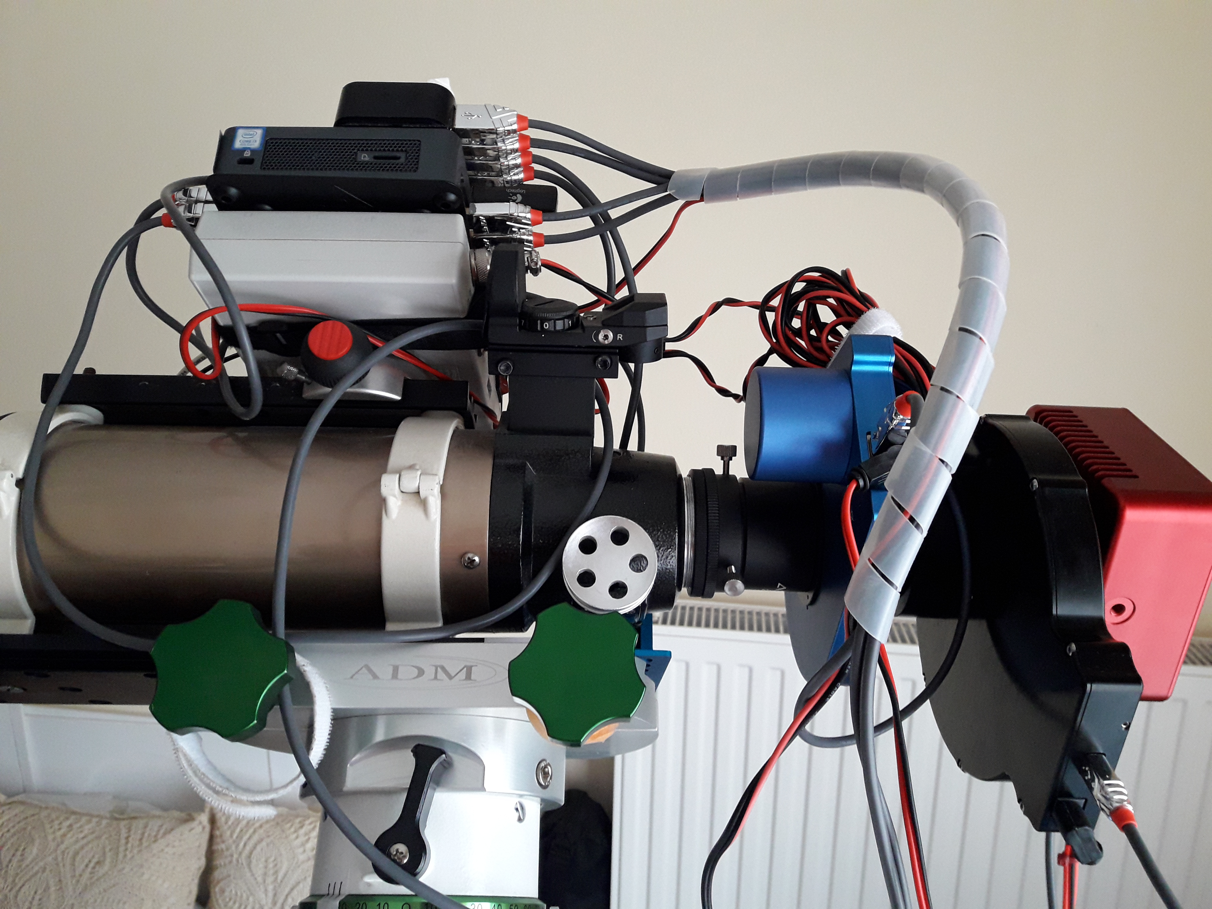

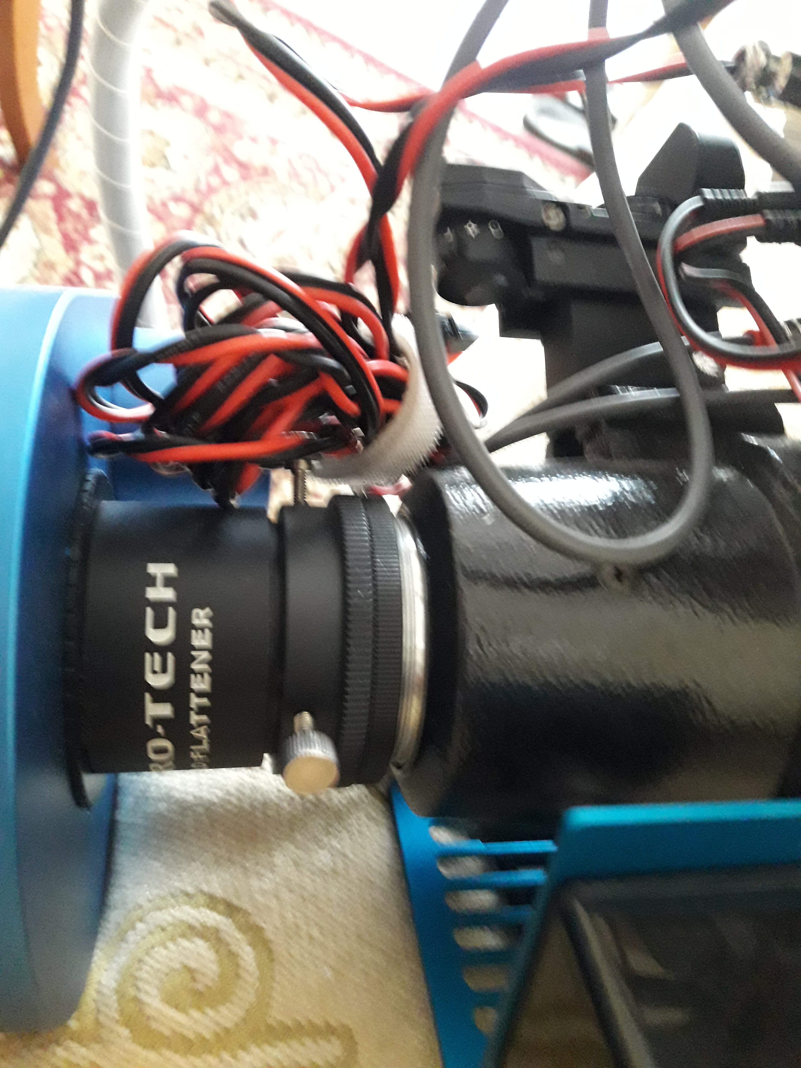

kookoo_gr Δημοσιεύτηκε Φεβρουάριος 4, 2021 Δημοσιεύτηκε Φεβρουάριος 4, 2021 Εχω το παλιο ed80 με τον εργοστασιακο εστιαστη και θα ηθελα τυχον λυσεις στο προβλημα της εστιασης που εχω. Το συστημα φωτογραφισης μου αποτελειται απο atik 383l+, efw 2, atik oag, falcon rotator, astro tech field flatenner + προεκτασεις και ανταπτορες. Το συνολικο μηκος ειναι 210 mm Το προβλημα ειναι οτι το μηκος του συστηματος αυτου δεν επιτρεπει την εστιαση στο τηλεσκοπιο. Κανοντας αλλαγες σε προεκτασεις και αγοραζοντας νεο κοντο δαχτυλιδι συσφιξης για τον εστιαστη καταφερα να φτασω σε εστιαση αλλα σε μηκος το drawtube ειναι οριακο οπως στη παρακατω φωτο ενω μαλλον το βαρος του συτηματος πρεπει να δημιουργει και προβλημα στην αυτοματη εστιαση με αποτελεσμα να μην λειτουργει, με μασκα bahtinov εστιαζω μια χαρα και ο εστιαστης κινειται κανονικα. Οι πιθανες λυσεις που κοιταζω ειναι η νεος field flattener (ο astrotech εχει μηκος εκτος του εστιαστη 31mm με ενα μικρο κενο 4mm απο τον εστιαστη μιας και εχει ενα αυλακι στο βαρελακι του με αποτελεσμα να μην πιανει καλα οταν ειναι ολος μεσα) με μικροτερο φυσικο μηκος πχ https://www.planitario.gr/meiwths-estiakou-logou-0-85x-gia-ed80.html ή https://www.planitario.gr/field-flattener-m48-for-esprit-80ed.html . Αλλη λυση ειναι η αγορα νεο κοντυτερου εστιαστη, ο εργοστασιακος εστιαστης ειναι 112 mm, αλλα δεν ξερω ποιον. Τελος η λυση απελπισιας ειναι αγορα νεου διοπτρικου. Φιλικά Κώστας http://www.astrobin.com/users/kookoo_gr/

Aggelos Kechagias Δημοσιεύτηκε Φεβρουάριος 4, 2021 Δημοσιεύτηκε Φεβρουάριος 4, 2021 Ο σωλήνας του ed 80 στο τελείωμα έχει 3 τρύπες ώστε να πιάνει τον εστιαστή. Επειδή δεν είναι κάτι σπουδαίο μπορείς να κόψεις μια ροδέλα από τον σωλήνα και να ανοίξεις νέες τρύπες για τον εστιαστή.Τώρα μπορείς να εστιάσεις http://pegasusastro.com/

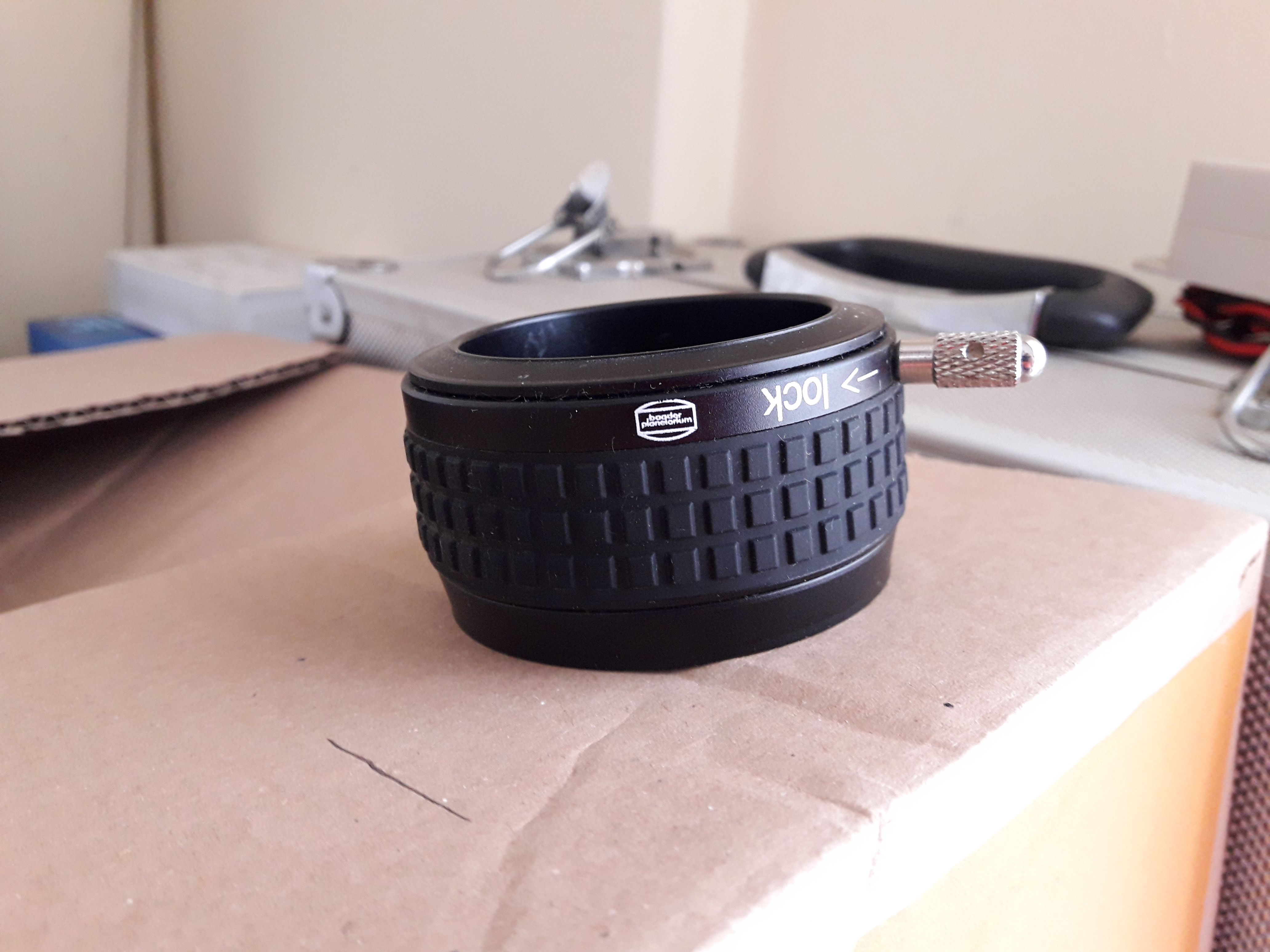

kookoo_gr Δημοσιεύτηκε Φεβρουάριος 7, 2021 Συγγραφέας Δημοσιεύτηκε Φεβρουάριος 7, 2021 Ωρα για sanity check μιας και με βλεπω να κοβω τον σωληνα του ed80 μετα τα χθεσινα στην πρωτη φωτο ειναι το setup του ed80 οπως ειναι εστιασμενος ο εστιαστης. Εχω μειωσει το μηκος του συστηματος οσο γινεται με αποστατες και με κοντο δαχτυλιδι συσφιξης στον εστιαστη, ομως λογω του βαρους της καμερας η καμερα γερνει και εχθες φοβομουν μην πεσει μιας και ζοριζομουν να την σφιξω στον εστιαστη, χωρια που το πεδιο δεν φωτιζεται σωστα. Πριν βαλω τον rotator ειχα το baader clicklock και δεν ειχα το παραμικρο θεμα απο σταθεροτητα στην καμερα αλλα λογω του μηκους του (37 mm) επρεπε να φυγει για να εχω εστιαση. Τωρα ομως λογω ασφαλειας πρεπει να ξαναμπει οποτε θα πρεπει να φυγουν απο τον σωληνα 37 mm + 3 mm για να εχω καβατζα στην εστιαση, σωστα; Φιλικά Κώστας http://www.astrobin.com/users/kookoo_gr/
diorip Δημοσιεύτηκε Φεβρουάριος 7, 2021 Δημοσιεύτηκε Φεβρουάριος 7, 2021 Μήπως μπορείς να γυρίσεις τον rotator ανάποδα (με το μοτέρ προς τον τροχό), ώστε να τον βιδώσεις πολύ κοντά στον εστιαστή και να κερδίσεις απόσταση και σταθερότητα;
kookoo_gr Δημοσιεύτηκε Φεβρουάριος 7, 2021 Συγγραφέας Δημοσιεύτηκε Φεβρουάριος 7, 2021 Το συστημα ειναι flatenner -> rotator -> αποστατες για να μην βρισκει ο οag στο rotator-> oag -> τροχος φιλτρων -> καμερα. το μοτερ του rotator βλεπει προς το τηλεσκοπιο αλλα ακομα και αναποδα να τον γυρισω δεν κερδιζω κατι σε σταθεροτητα ή μηκος μιας και το πρωτο στοιχειο που μπανει στον εστιαστη ο flatenner και αυτος ειναι ο πιο ιδανικος συνδιασμος για να εχω εστιαση Φιλικά Κώστας http://www.astrobin.com/users/kookoo_gr/
