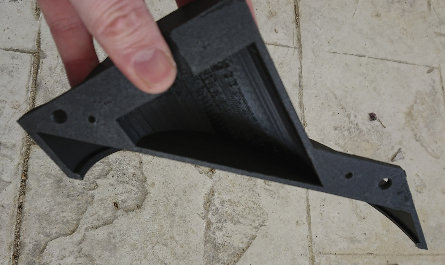

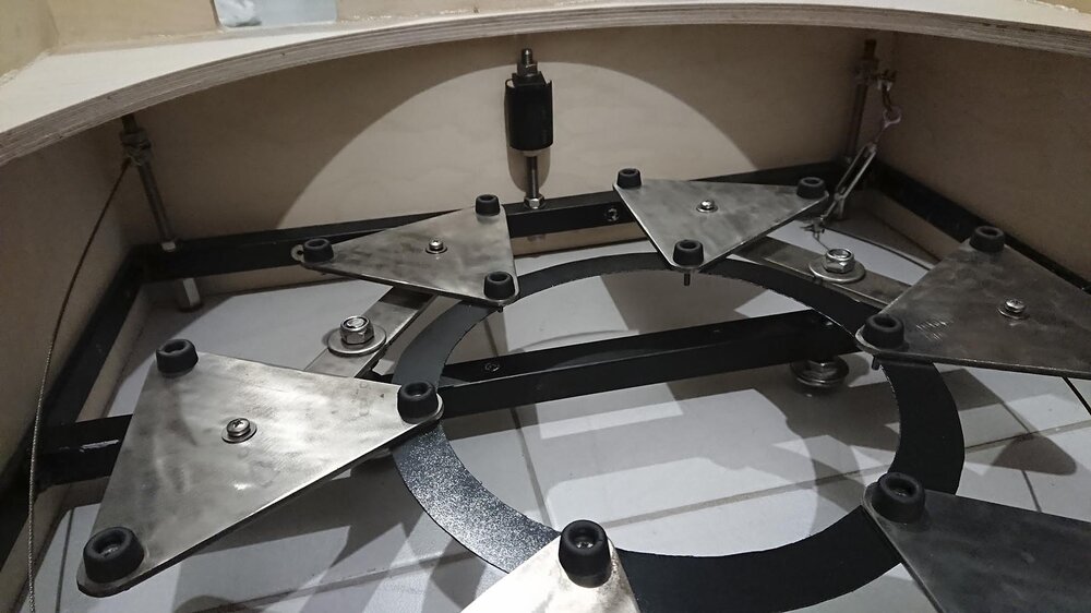

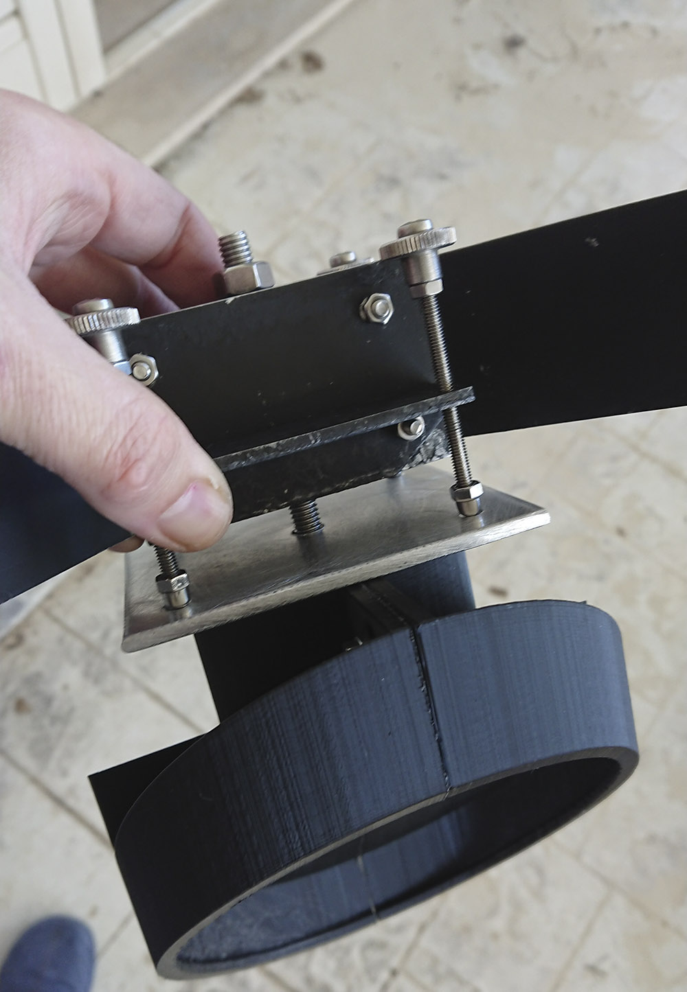

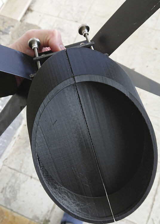

Σχεδιάσαμε holder για το δευτερεύον κάτοπτρο των 5,3 ιντσών και το εκτυπώσαμε σε 3D εκτυπωτή, στόχος ήταν να σχεδιαστεί ακριβώς όπως το θέλαμε ώστε να μείνει όσο γίνεται ψηλά το δευτερεύον και να μείνει μικρό σε ύψος το upper cage. Το 2ον δεν πρέπει να πιέζεται μέσα στο holder αλλά και να συγκρατείται επαρκώς. Επίσης, το βάρος του να μείνει σε χαμηλά επίπεδα. Στις πρώτες φωτογραφίες βλέπετε το αποτέλεσμα, συνολικά βάρος του holder στα 170 περίπου γραμμάρια.

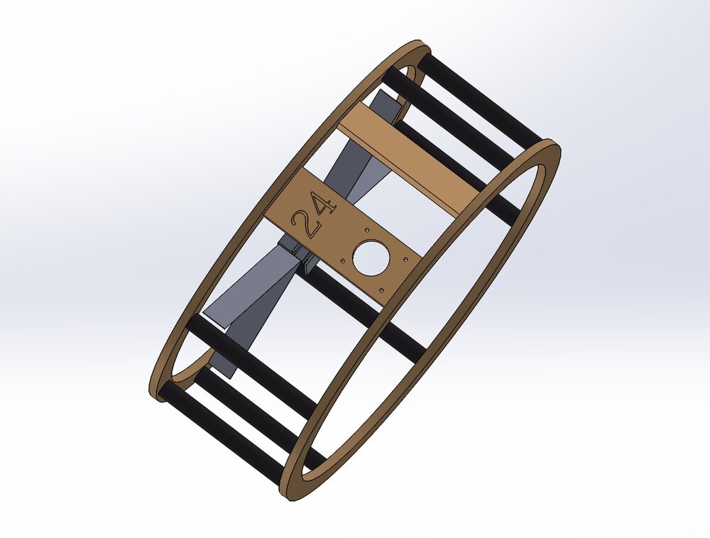

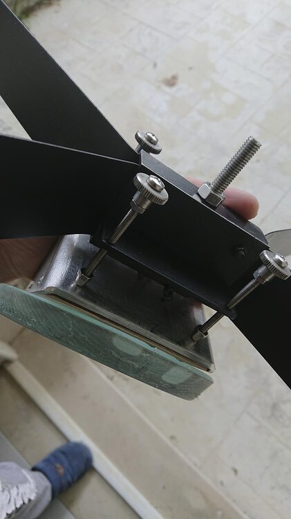

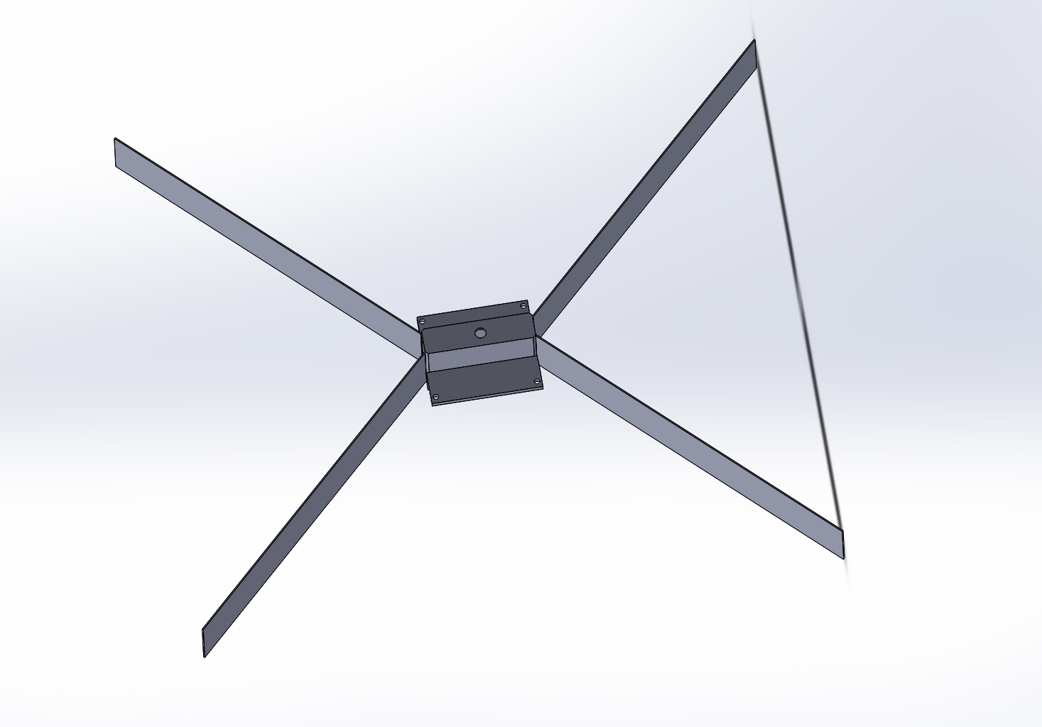

Σχεδιάστηκε αράχνη από λάμες ανοξείδωτες οι οποίες περνάνε από σωλήνα αλουμινίου σε σχήμα όχι σταυρό αλλά με offset. Θεωρητικά μεγαλώνει η ακαμψία, όπως στους τροχούς των πίσω τροχών των ποδηλάτων που οι ακτίνες δεν είναι ακτινωτές αλλά σε κάπως πιο τετραγωνισμένη διάταξη, ώστε με το δυνατό πεταλάρισμα να μην κάμπτεται ο τροχός.

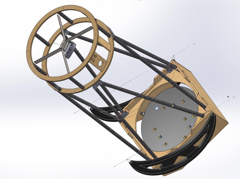

To upper cage θα αποτελείται από 2 δακτυλίους που θα ενώνονται από 7 σωλήνες ανθρακονημάτων καθώς και από το στήριγμα ξύλο του εστιαστή. Έτσι κρατάμε το βάρος χαμηλά ενώ την ακαμψία σε υψηλά επίπεδα. Το upper cage είναι πολύ σημαντικό να είναι όσο γίνεται πιο ελαφρύ. Αν πετύχουμε ένα ελαφρύ και άκαμπτο upper cage, έχουμε κερδίσει τη μισή μάχη με την κατασκευή του τηλεσκοπίου. (εκτιμώμενο βάρος του upper cage: 6 - 6,5 κιλά)

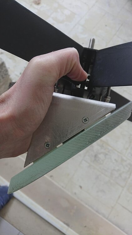

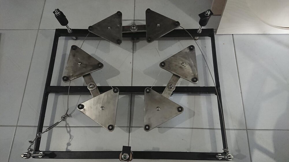

Φτιάχτηκαν 2 γωνίτσες με πάσα οι οποίες ενσωματώθηκαν στην αράχνη με τις 4 βίδες ευθυγράμμισης του δευτερεύοντος. Όλα αυτά με γνώμονα να μείνει το ύψος του upper cage καθώς και το βάρος του στα χαμηλότερα επίπεδα. Το συνολικό ύψος του upper cage με 2 δακτυλίους θα βγει στα 28 εκατοστά.

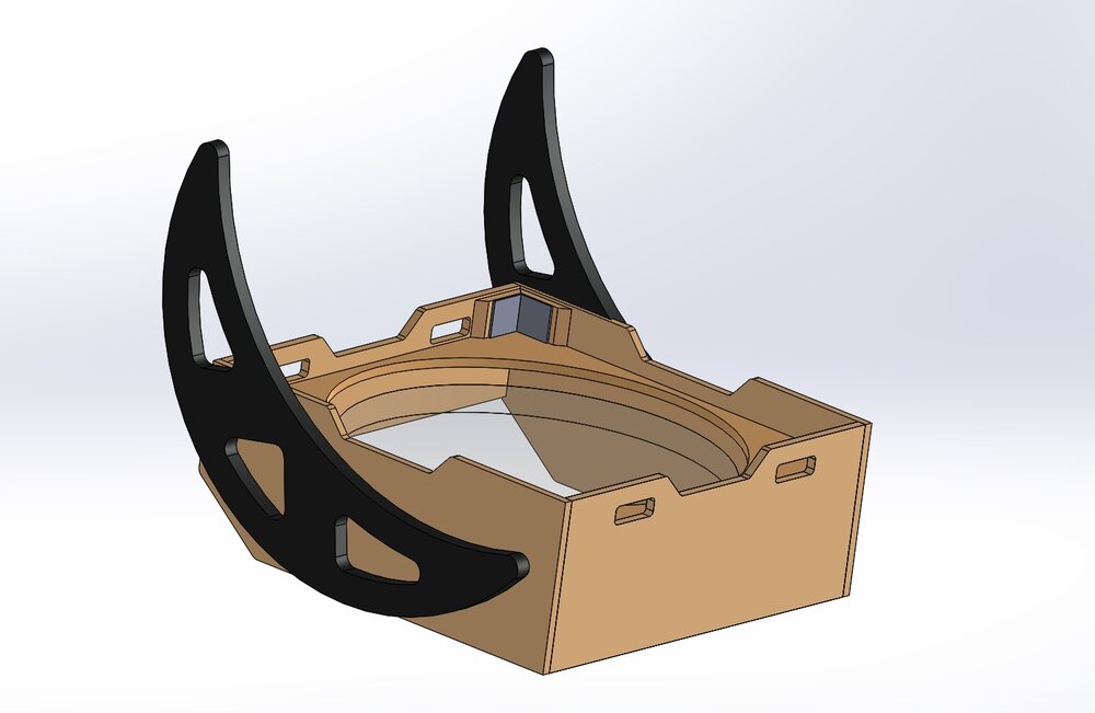

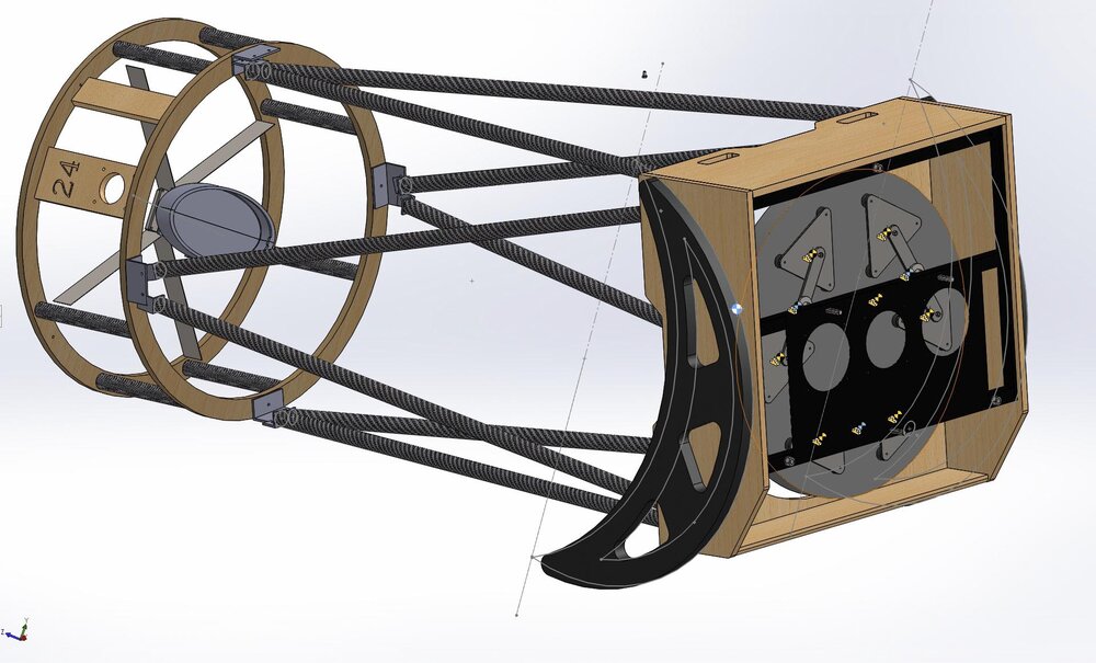

Το mirror box επίσης θα φιλοξενήσει το κάτοπτρο των 24,4 ιντσών και την κυψέλη, το ελάχιστο ύψος που μπορεί να βγει είναι στα 28 εκατοστά επίσης. (δείτε σχέδιο στο solidworks)

Επισυνάπτω μερικές φωτογραφίες από τις εργασίες της αράχνης κτλ. και 2 σχέδια από upper cage και mirror box σε αρχικό στάδιο.

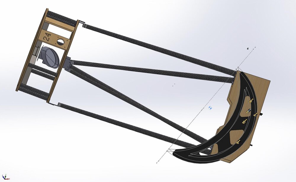

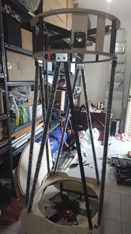

Προσπάθησα να ολοκληρώσω όσο καλύτερα μπορούσα το σχέδιο του upper cage και να το ενώσω με το mirror box ώστε να φανεί περίπου πώς θα βγει ο σωλήνας.
Έβαλα στο upper cage όλα τα βάρη που θα έχω (προσοφθάλμιο, ερευνητής κτλ.) και το πρόγραμμα μου βγάζει το κέντρο βάρους λίγο πιο χαμηλά από το κέντρο των καμπυλών όπως τις έχω σχεδιάσει, οπότε θεωρητικά θα μείνουμε κάπως έτσι.
Φυσικά όταν έρθουν τα υλικά και συναρμολογηθεί ο σωλήνας, πρέπει να ζυγιστεί ώστε να βρεθεί ακριβώς το κέντρο βάρους του.

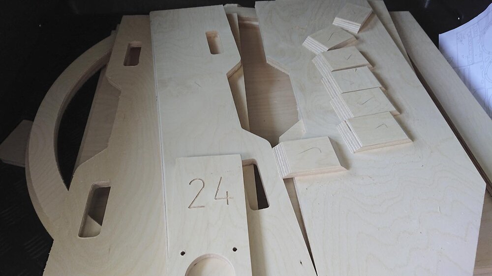

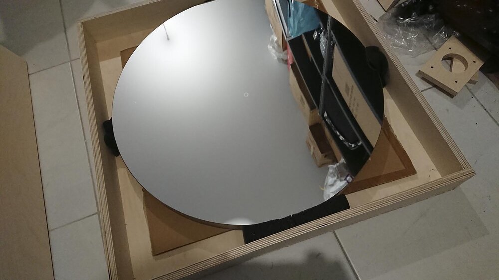

Η 1η φάση από το CNC router ολοκληρώθηκε και παρέλαβα τα κομμάτια. Ο αριθμός 24 χαράκτηκε με τρυπάνι, δε μου αρέσει όπως βγήκε, ίσως τον ξαναφτιάξω με χάραξη laser. Το κάτοπτρο φυλάχτηκε σε κουτί που φτιάχτηκε ειδικά γι'αυτό.
Τις επόμενες ημέρες θα ξεκινήσει συναρμολόγηση του mirror box, καθώς για το upper cage περιμένω κάποια υλικά για να μπορέσω να ξεκινήσω.

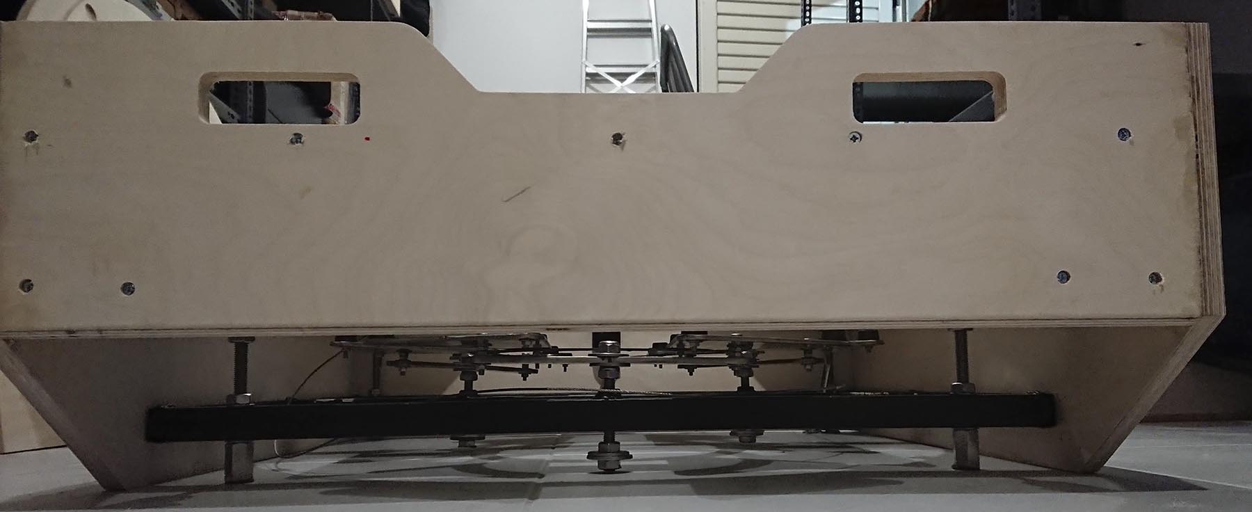

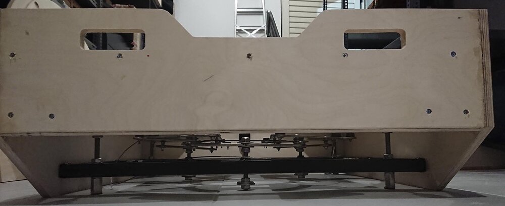

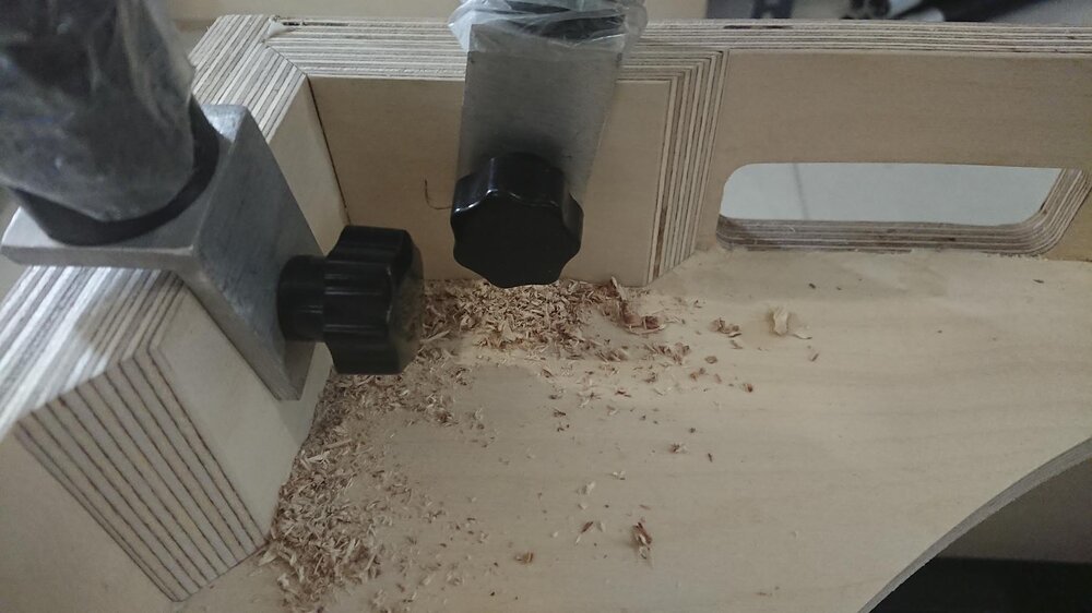

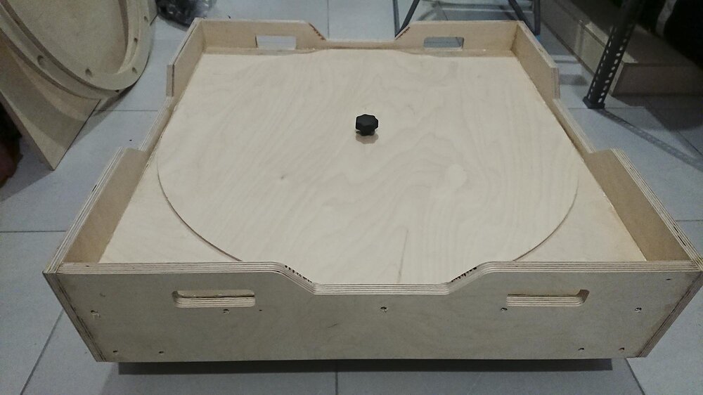

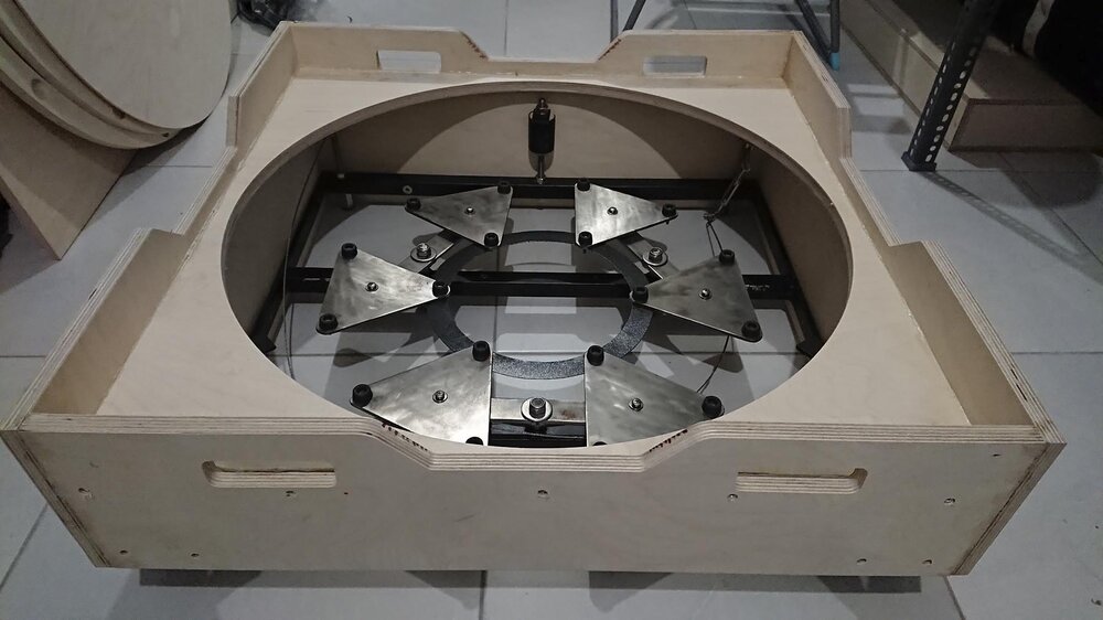

Συναρμολόγησα σήμερα τα βασικά κομμάτια του mirror box. Μπήκε κόλλα για κόντρα πλακέ θαλάσσης και ξυλόβιδες φρεζαρισμένες ώστε μετά να στοκαριστούν και να μη φαίνονται.
Το ύψος του mirror box όπως φαίνεται και στις φωτογραφίες είναι το ελάχιστο που θα μπορούσε να γίνει με βάση το mirror cell. Βγαίνει συνολικά στα 28cm όπως είπα και πριν.
Το κάτοπτρο δε χρειάζεται επαλουμινωση προς το παρόν, ίσως σε 5-6 χρόνια.

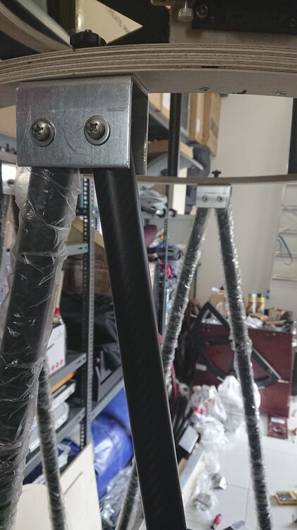

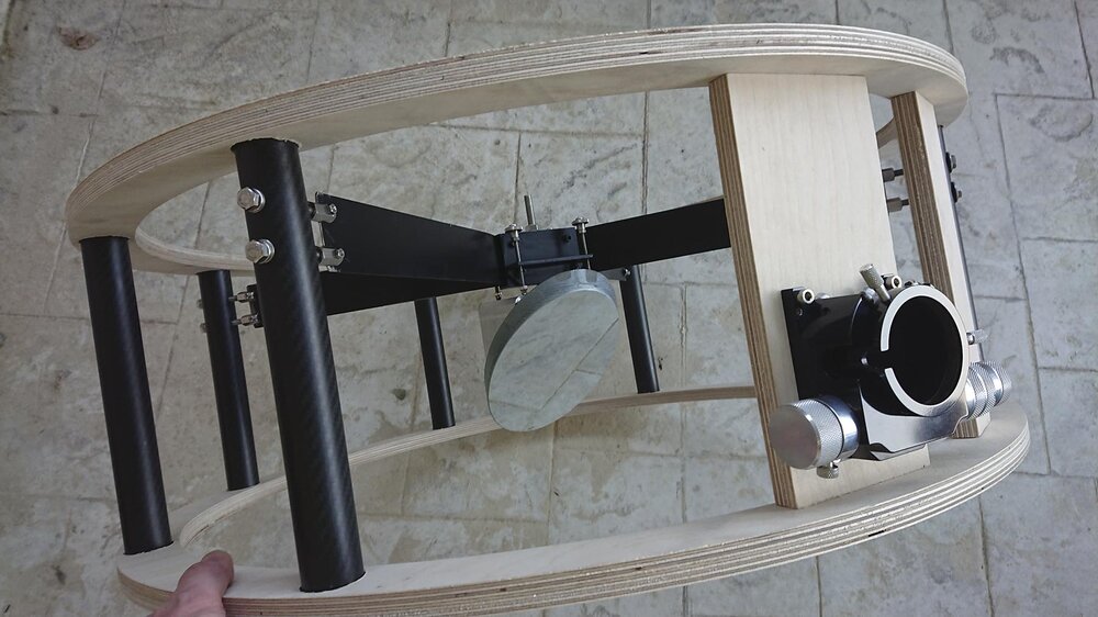

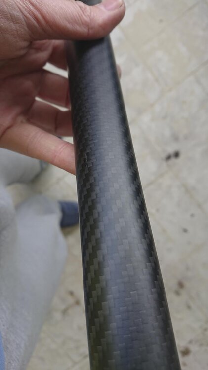

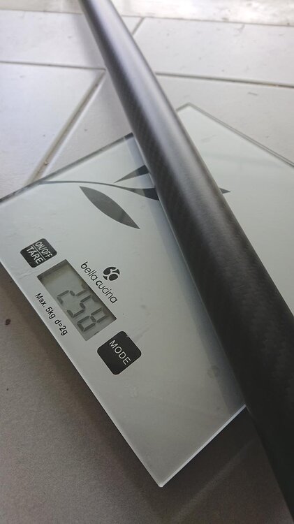

Ήρθαν οι σωλήνες ανθρακονημάτων που παρήγγειλα. Η κάθε μία έχει διαστάσεις 30mm εξωτερική, 28mm εσωτερική και 2 μέτρα μήκος.
Το βάρος κάθε 2μετρης σωλήνας είναι μόνο 258 γραμμάρια !

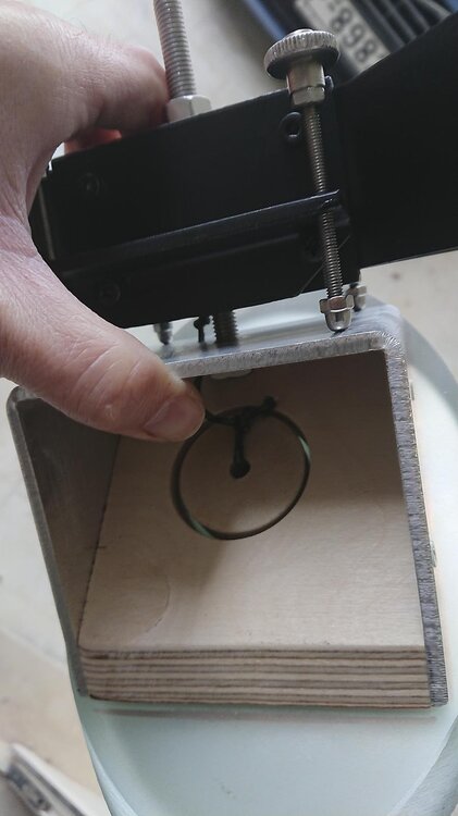

Σχετικά με το 3d εκτυπωμένο πλαστικό secondary holder, επειδή δεν το πολυεμπιστεύομαι σχετικά με τη στιβαρότητα και την αντοχή του, έφτιαξα μια 2η εκδοχή στην οποία κόλλησα το 2ον με ένα κομμάτι ξύλο. Υπάρχει μία πιθανότητα να μου δημιουργήσει αστιγματισμό έτσι. Αν αυτό συμβεί, θα βρω άλλο τρόπο να το κολλήσω.
Ολοκλήρωσα σχεδόν και το upper cage. Με το νέο holder το συνολικό ύψος του βγήκε στα 25 εκατοστά αντί για 28 που είχε αρχικά σχεδιαστεί. Το βάρος του είναι στα 5,3 κιλά, θα το ντύσω όμως και με λεπτό φύλλο κόντρα πλακέ θαλάσσης μέσα γύρω γύρω, οπότε θα καταλήξει να είναι γύρω στα 5,8kg.

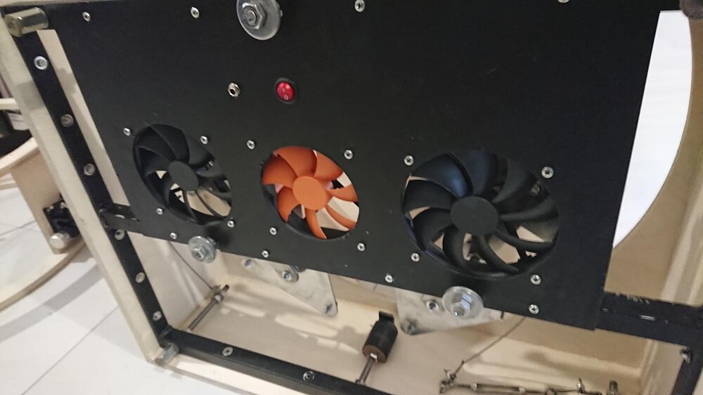

Έβαλα και το πάνελ των ανεμιστήρων που υπήρχε στο προηγούμενο τηλεσκόπιο μιας και ήταν πολύ καλά σχεδιασμένο και θα το χρειαστώ έτσι κι αλλιώς.

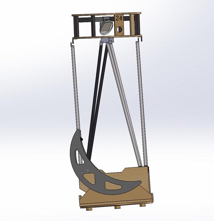

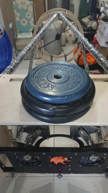

Κατάφερα και τελειοποίησα (σχεδόν) το σωλήνα. Τον ζύγισα βάζοντάς τον κάτω και εξομοιώνοντας τα βάρη που θα υπάρχουν πάνω στο τηλεσκόπιο εν ώρα παρατήρησης. Τώρα ξεκινάει το 2ο κομμάτι του σχεδίου. Υπολογισμός καμπυλών, πού θα τοποθετηθούν, σχεδιασμός βάσης κτλ.
Το τηλεσκόπιο στην τελική μορφή μέχρι στιγμής θα είναι όπως το σκίτσο. Το σύστημα των ρουλεμάν στο αλτ ολοκληρώθηκε. Σήμερα παρέλαβα και τη 2η και τελευταία φουρνιά των ξύλων κομμένα σε cnc router. Θα κολλήσω τώρα τα διπλά ξύλα και συνεχίζουμε...
Αυτές τις μέρες έχω ασχοληθεί πολύ με την κατασκευή. Προσπαθώ να βελτιστοποιήσω τις διαστάσεις του ώστε να είναι όσο γίνεται μικρότερο και ευκολότερα διαχειρήσιμο. Οι μπάρες με τους τροχούς να μπουν μέσα χωρίς να ενοχλούν την κίνηση του mirror box, η βάση να είναι όσο γίνεται πιο χαμηλή για ελαχιστοποίηση του ύψους.
Στόχος είναι τώρα να μπαίνει στο αμάξι όλο μαζί (βάση + mirror box + upper cage), κάτι που είναι πολύ οριακό για το δικό μου αμάξι με μόνο 63 εκατοστά ύψος στις άκρες του πλάτους του τηλεσκοπίου.
Έκανα και τις τελευταίες (ελπίζω) προσθήκες και ψιλομετατροπές με σκοπό να βελτιστοποιηθεί η μεταφορά του και να μπαίνει όλο μαζί στο αυτοκίνητο. Συνεχίζουμε με στοκαρίσματα, τριψίματα, βαψίματα και βερνικώματα.

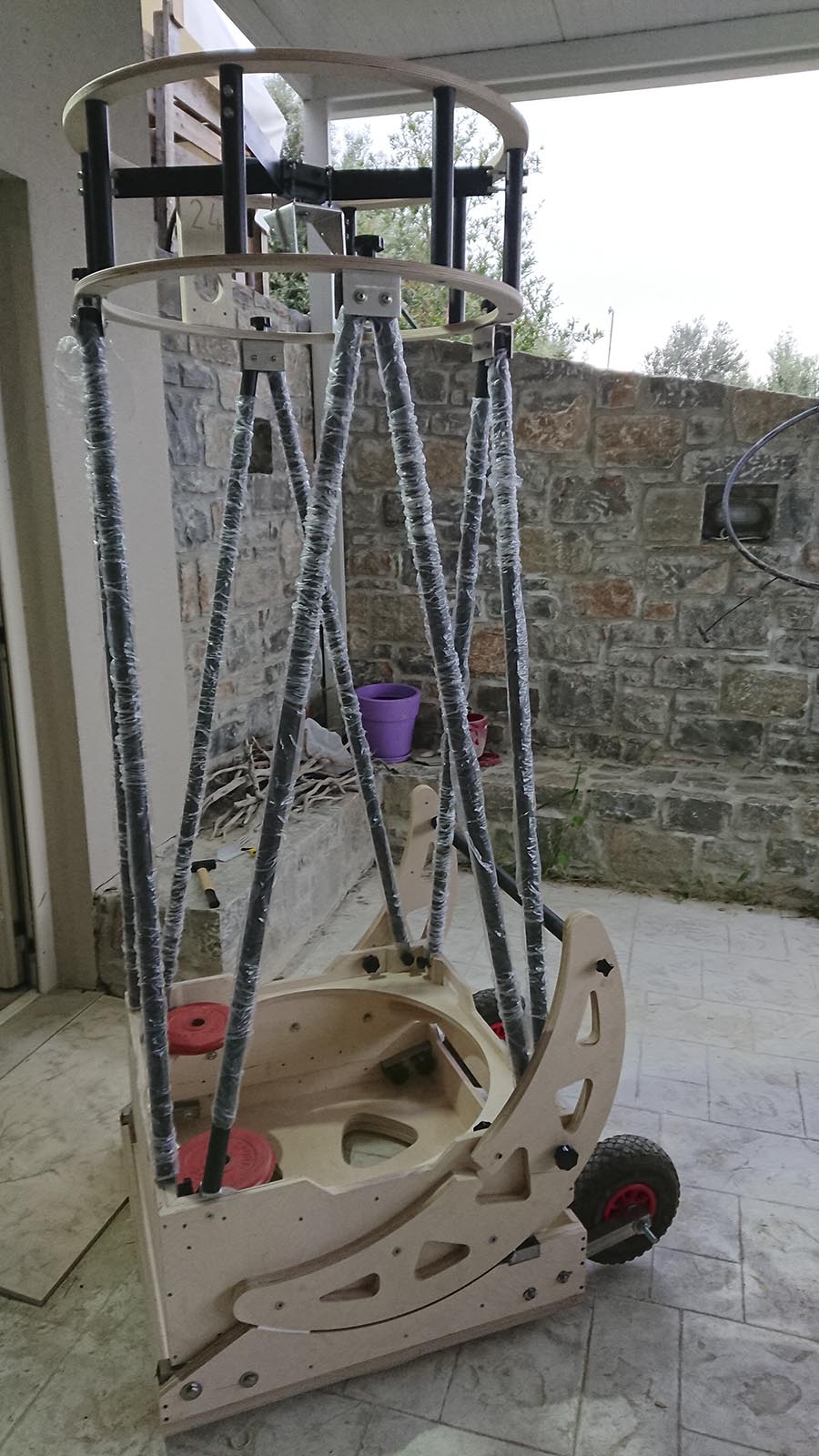

Ολοκλήρωσα την κατασκευή, λουστραρίστηκε, συναρμολογήθηκε και είμαι έτοιμος για την 1η δοκιμή μαζί με τα οπτικά. Θα δούμε την κίνησή του, αν εστιάζει ακριβώς κτλ. Επίσης θα ραφτεί φωτοχιτώνιο.
Το έστησα χθες για 1η φορά για να το δοκιμάσω. Όλα πήγαν καλά, απλώς θέλει ένα μικρό βαρίδι πάνω για να ισορροπεί (το είχα υπολογίσει ώστε να μπορώ να προσθέσω εξοπλισμό). Επίσης η κίνηση για να γίνει ιδανική θέλει κάποιες μικροδιορθωσούλες.
Το συνολικό βάρος βγαίνει περίπου στα 84 κιλά.
