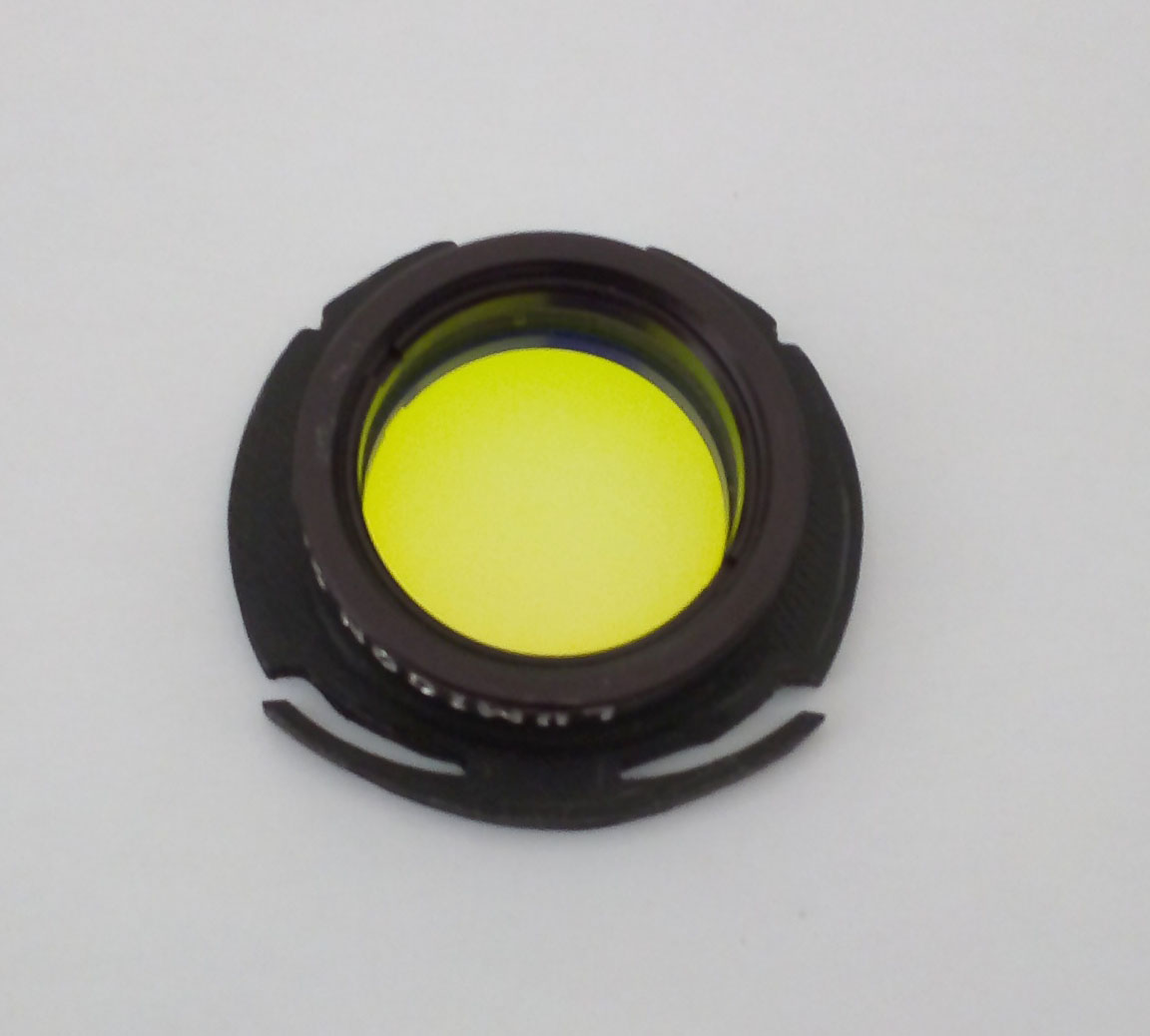

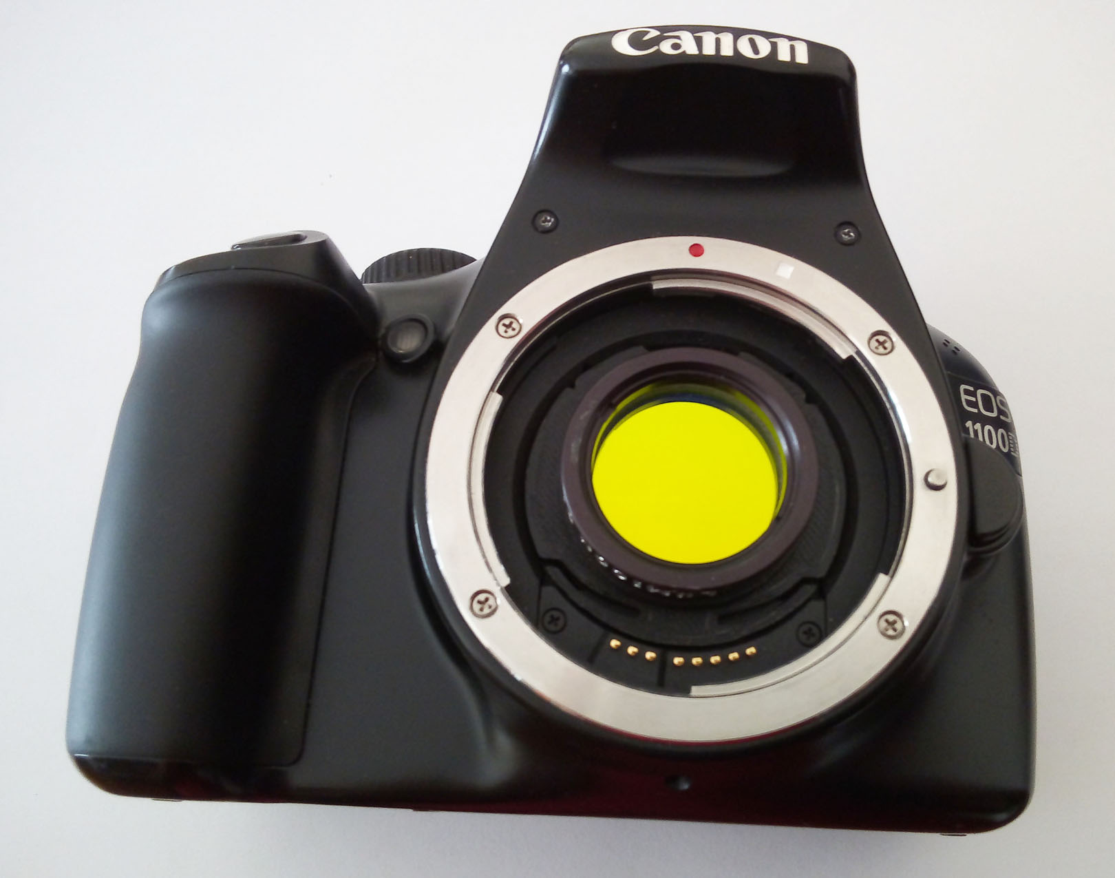

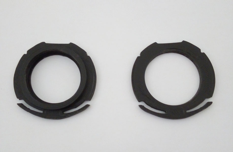

GALEX Δημοσιεύτηκε Μάιος 6, 2021 Δημοσιεύτηκε Μάιος 6, 2021 Για όποιον θέλει να προσαρμόσει φίλτρα 1,25'' σε Canon EOS υπάρχει αυτή η έξυπνη πατέντα κατασκευής αντάπτορα (1.25" Filter to Clip on for Canon EOS) με 3-D εκτύπωση. Τα σχετικά αρχεία μπορείτε να τα κατεβάσετε εδώ : https://www.thingiverse.com/thing:4306640 Έφτιαξα και τους δύο αντάπτορες (κανονικό και slim).Μετά τη 3-D εκτύπωση (σε υψηλή ανάλυση απ' ότι μου είπαν στο κατάστημα που τα εκτύπωσα) χρειάστηκε με κοπίδι να φύγουν τα υπολείμματα της εκτύπωσης και λίγο γυαλοχάρτισμα με ψιλό γυαλόχαρτο στις άκρες για να κουμπώνει χωρίς ζόρι.Δύσκολο σημείο αποδείχτηκε το σπείρωμα που βιδώνει το φίλτρο. Στην κανονική έκδοση βίδωσε στην αρχή λίγο δύσκολα, αλλά μετά μαλάκωσε. Στη slim έκδοση δεν κατάφερα να το βιδώσω.Μετά την τοποθέτηση δοκίμασα mirror lockup λειτουργία και τοποθέτηση φακού και όλα λειτούργησαν μια χαρά.Κόστος : κανονικός 4,00€ , slim : 3,00€. Γιώργος Αλεξίου
qforce Δημοσιεύτηκε Μάιος 6, 2021 Δημοσιεύτηκε Μάιος 6, 2021 Ωραία κατασκευή. Γενικά τα σπειρώματα δεν είναι και το πιο εύκολο πράγμα και καλό είναι να μην βιδώνουν και ξεβιδώνουν πολλές φορές. Καλύτερα δηλαδή να τυπώσεις ένα clip για κάθε φίλτρο. Είναι πολλοί οι παράγοντες που παίζουν ρόλο και θέλει πειράματα με τις ανοχές του σπειρώματος ώστε να ταιριάξουν με τις δυνατότητες του εκτυπωτή. Υπάρχει και το παρακάτω σχέδιο που είναι για επανατοποθέτηση του φίλτρου που έχει αφαιρεθεί από modded dslr ώστε να μπορεί να χρησιμοποιηθεί και ημέρα. Το έχω εκτυπώσει και έχει πάρα πολύ καλό ταίριασμα.https://www.thingiverse.com/thing:4710944/filesΈχω σχεδιάσει και το ανάποδο αλλά θέλει λίγο ταίριασμα το σχέδιο ακόμα, δηλαδή να μπορείς να χρησιμοποιήσεις eos clip φίλτρα σε σπείρωμα 2". Γιώργος Καράντζαλος

giorgosgr Δημοσιεύτηκε Μάιος 6, 2021 Δημοσιεύτηκε Μάιος 6, 2021 Η διάμετρος του φίλτρου είναι μικρή. Δεν σου βινιετάρει υπερβολικά; Facebook Giorgos'' videoastronomy page https://www.facebook.com/videoastronomy/
GALEX Δημοσιεύτηκε Μάιος 7, 2021 Συγγραφέας Δημοσιεύτηκε Μάιος 7, 2021 Δεν το έχω δοκιμάσει ακόμη. Θα δείξει... Εκτιμώ όμως ότι δεν θα βινιετάρει γιατί το ίδιο φίλτρο το προσάρμοζα μέχρι στιγμής στο πίσω μέρος του φακού με πατέντα, δηλαδή πιο μακρυά από τον αισθητήρα της μηχανής. Οπότε τώρα που το φίλτρο έρχεται πιο κοντά στον αισθητήρα λογικά δεν θα βινιετάρει. Γιώργος Αλεξίου
