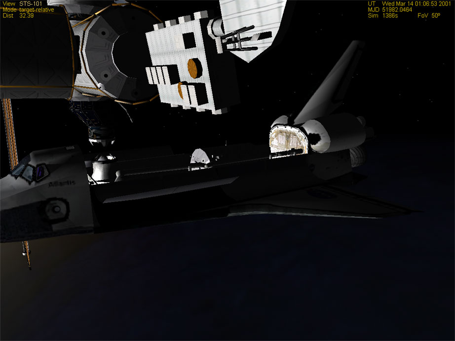

Να η πιο δύσκολη προσέγγιση που έκανα στον ISS με το Atlantis, γιατί δεν έχεις οπτική επαφή, σε αντίθεση με το άλλο φανταστικό διαστημόπλοιο που υπάρχει.
