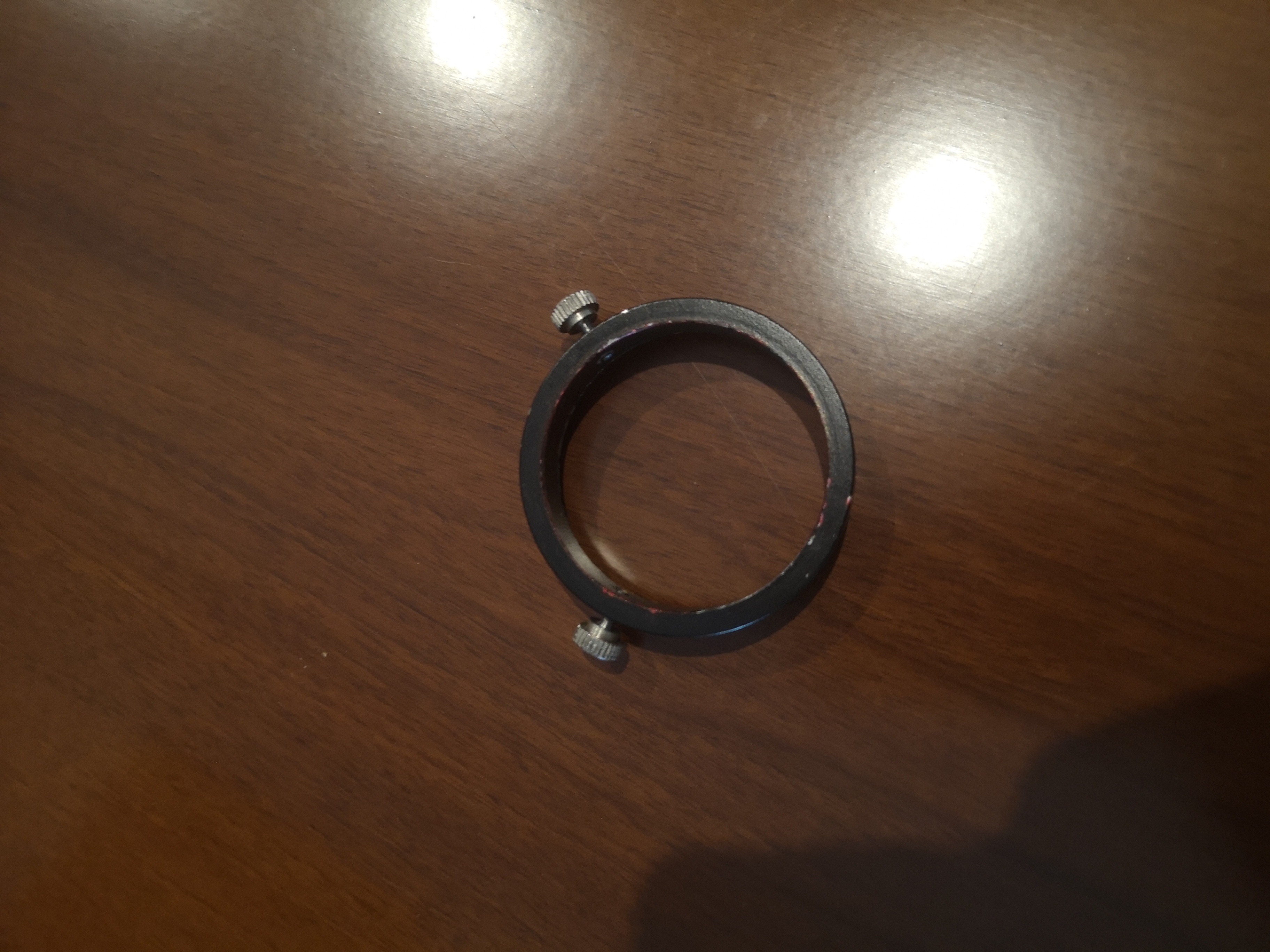

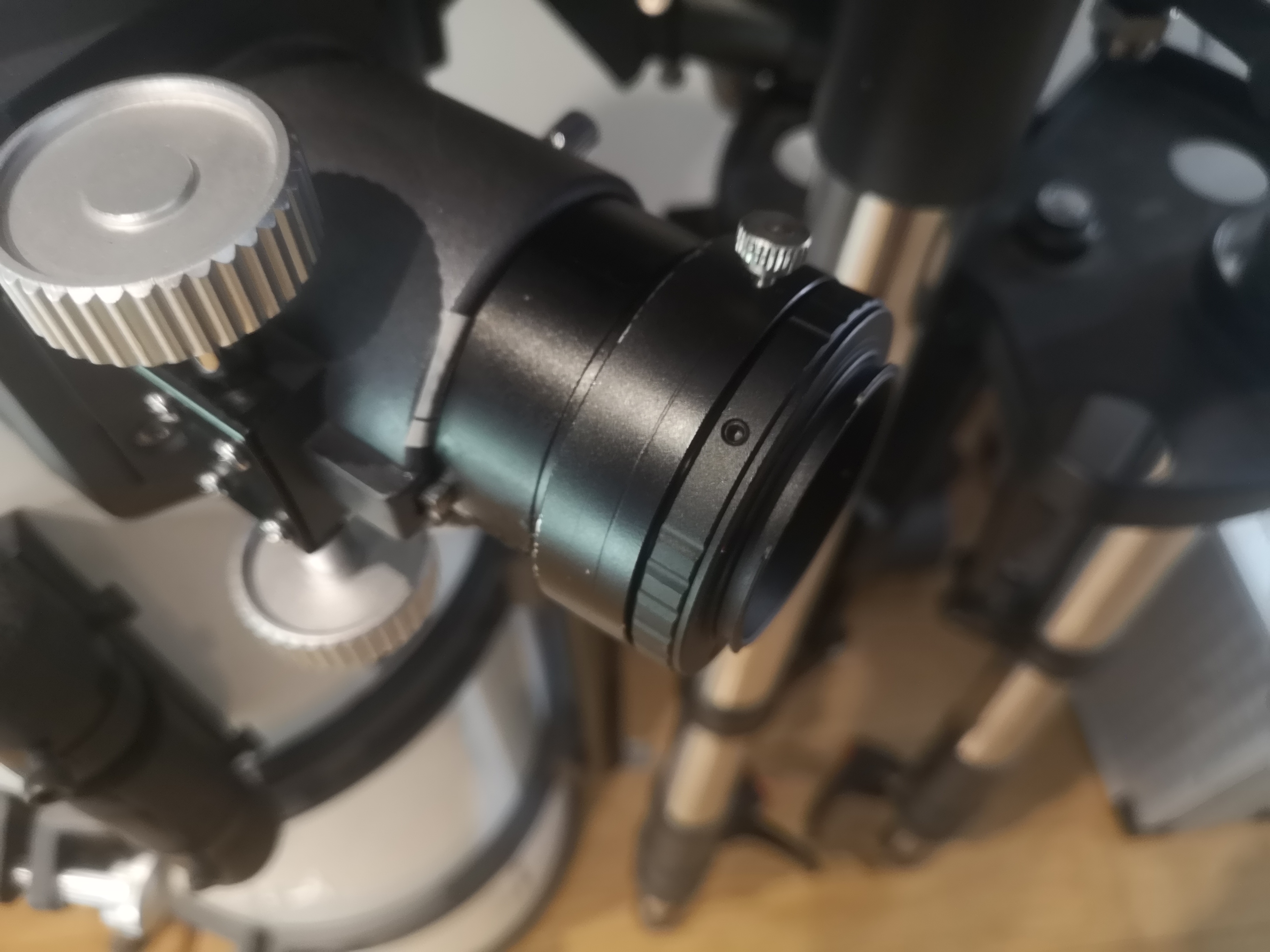

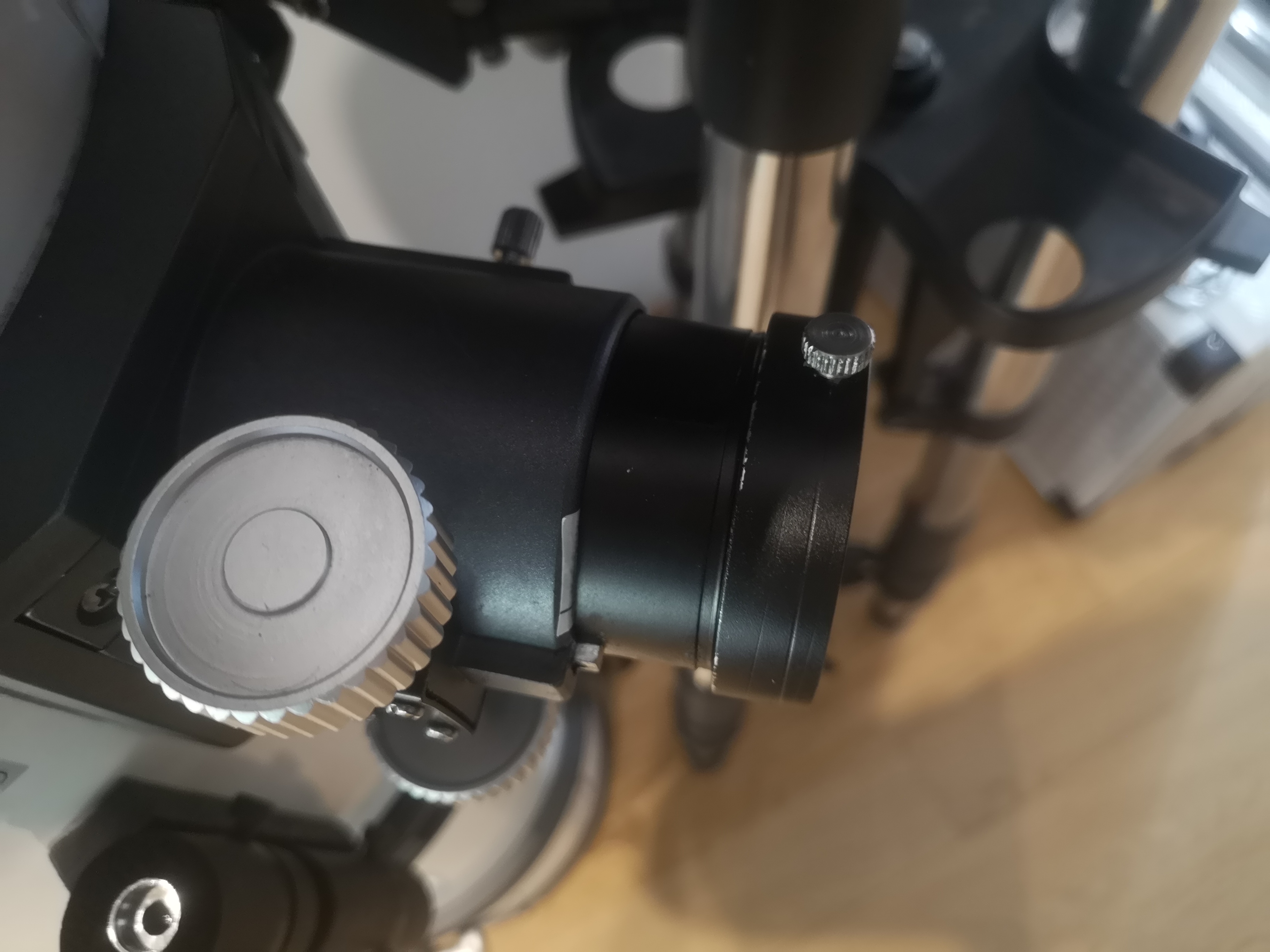

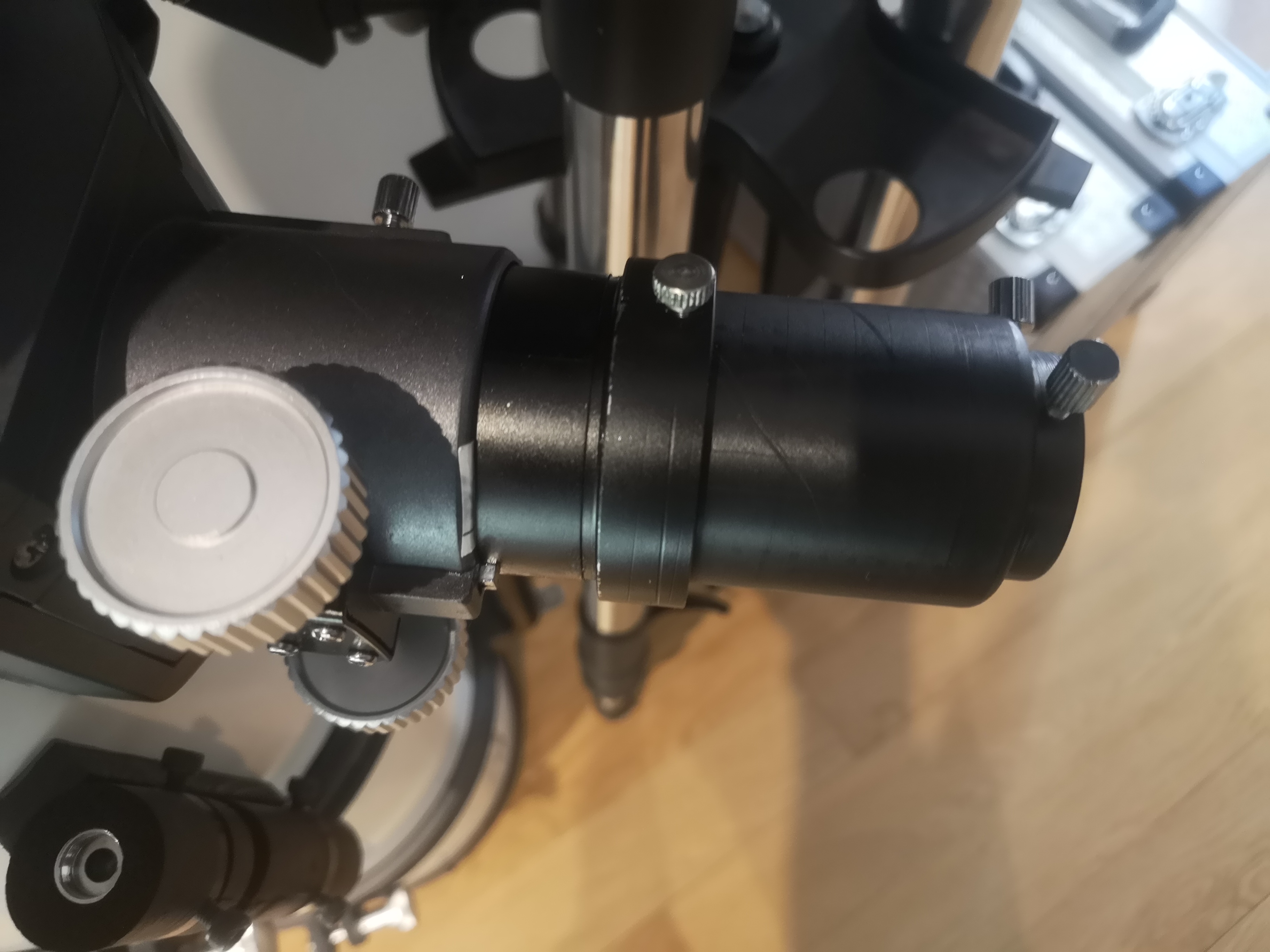

John.. Δημοσιεύτηκε Μάιος 12, 2021 Δημοσιεύτηκε Μάιος 12, 2021 Καλησπέρα σε ολουςΈχω μια απορία για τον εστιαστη μουΜιας και ψαχνομαι για coma corrector.Όταν είναι να κάνω παρατήρηση πρέπει να είναι πάνω ένα δακτυλίδι (αποστάτης) και μετά το δακτυλίδι με τα βιδακια για το πιάσιμο του προσοφθαλμιου.Όταν είναι να μπει η dslr για φωτογραφίαΤότε το δακτυλίδι (αποστάτης) πρέπει να βγει, άρα να μειωθεί το μήκος του εστιαστη, ωστε να μπορεί να εστιάσει η κάμερα και μένει πάνω μόνο το δακτυλίδι με τα βιδακια.Το άνοιγμα που έχει αν βγει οποιοδήποτε δακτυλίδι είναι λογικά 2"Μονο που δε σου δίνει κάποιο πιάσιμο αν τοποθετήσεις 2" προσοφθαλμιο!Το δακτυλίδι με τα βιδακια είναι για 1.25. Γνωμες για το τι και πως μπορώ να βάλω διορθωτή κόμης μιας και το τηλεσκόπιο είναι f4.4; Ευχαριστώ

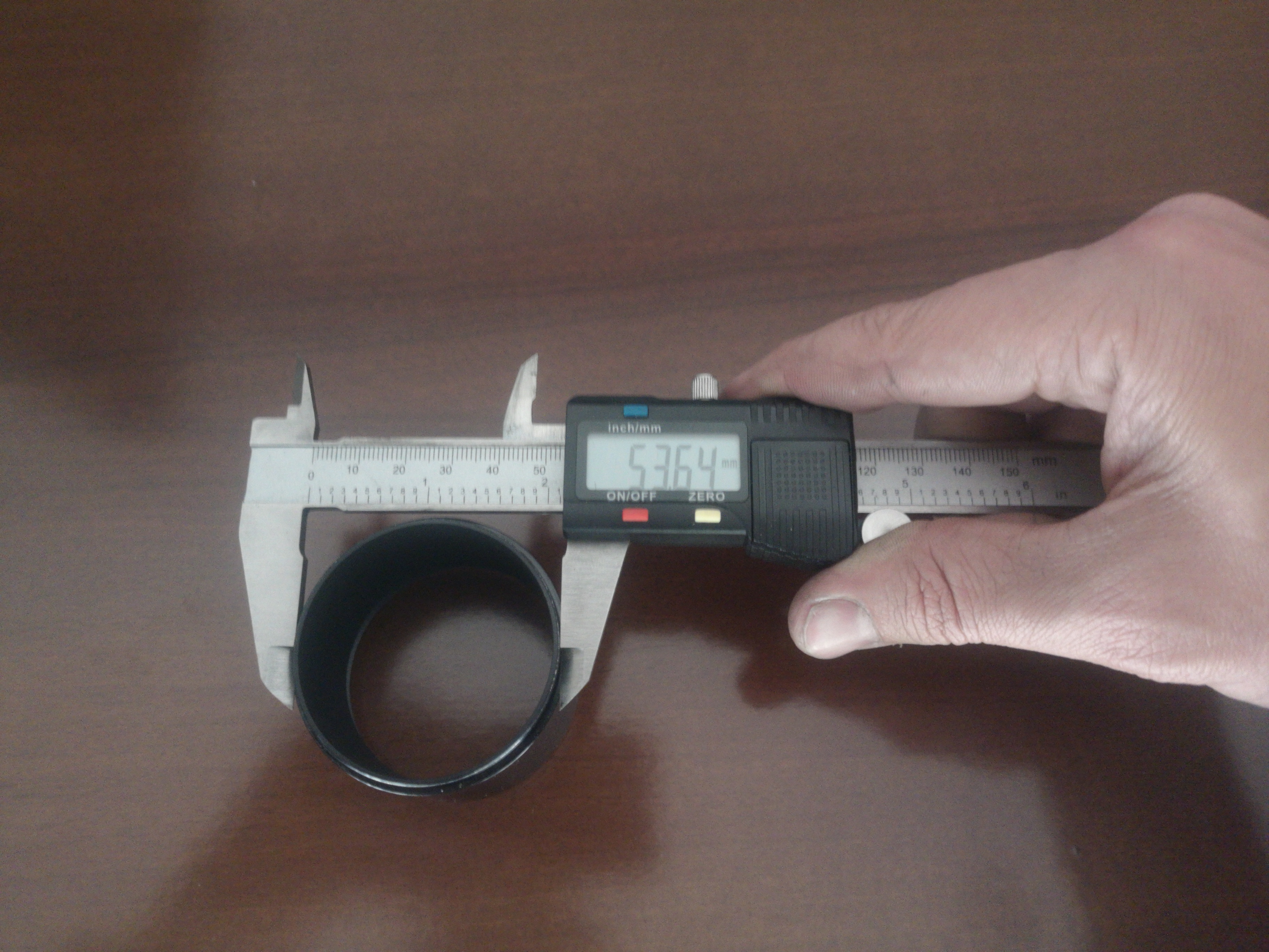

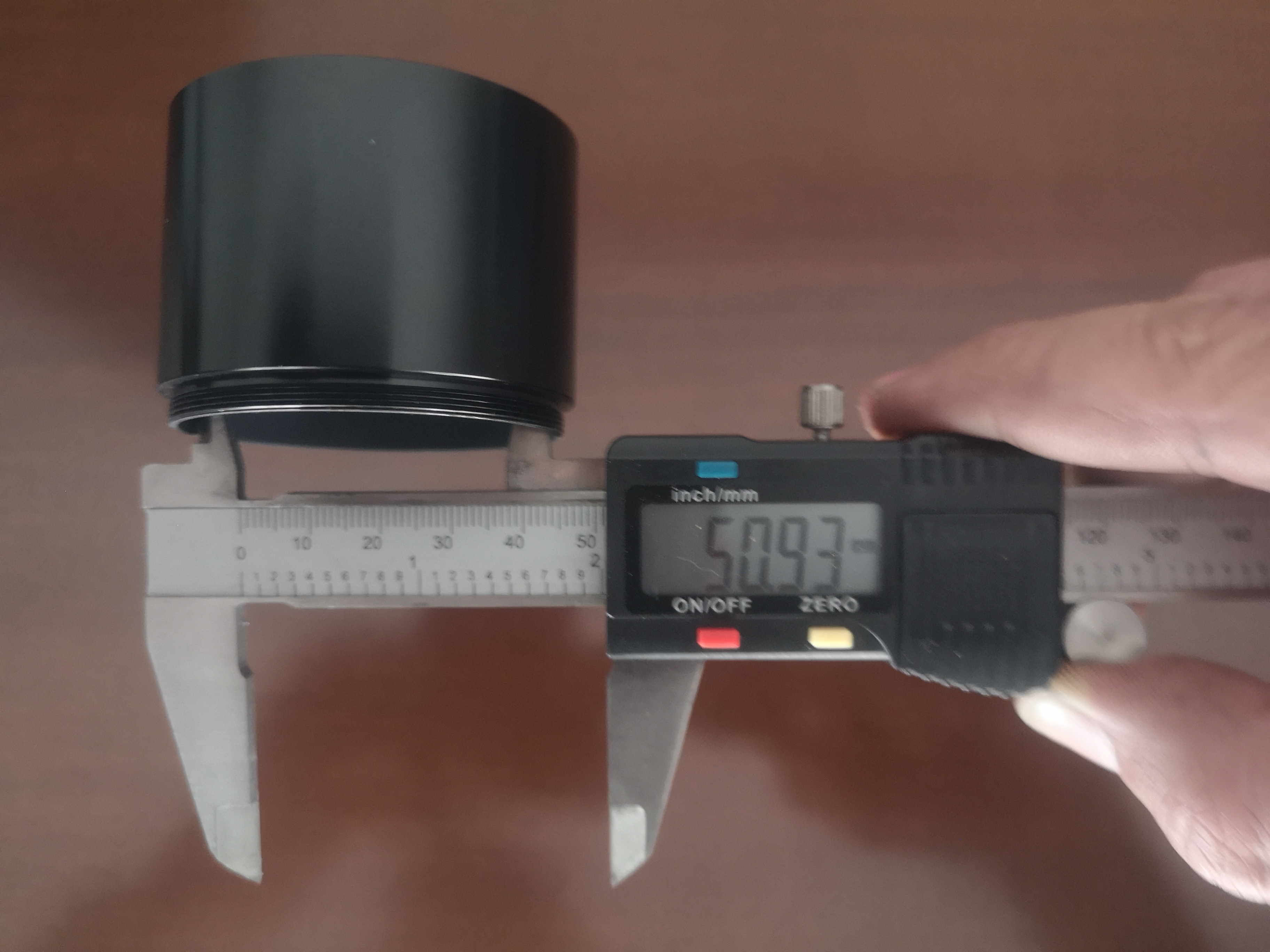

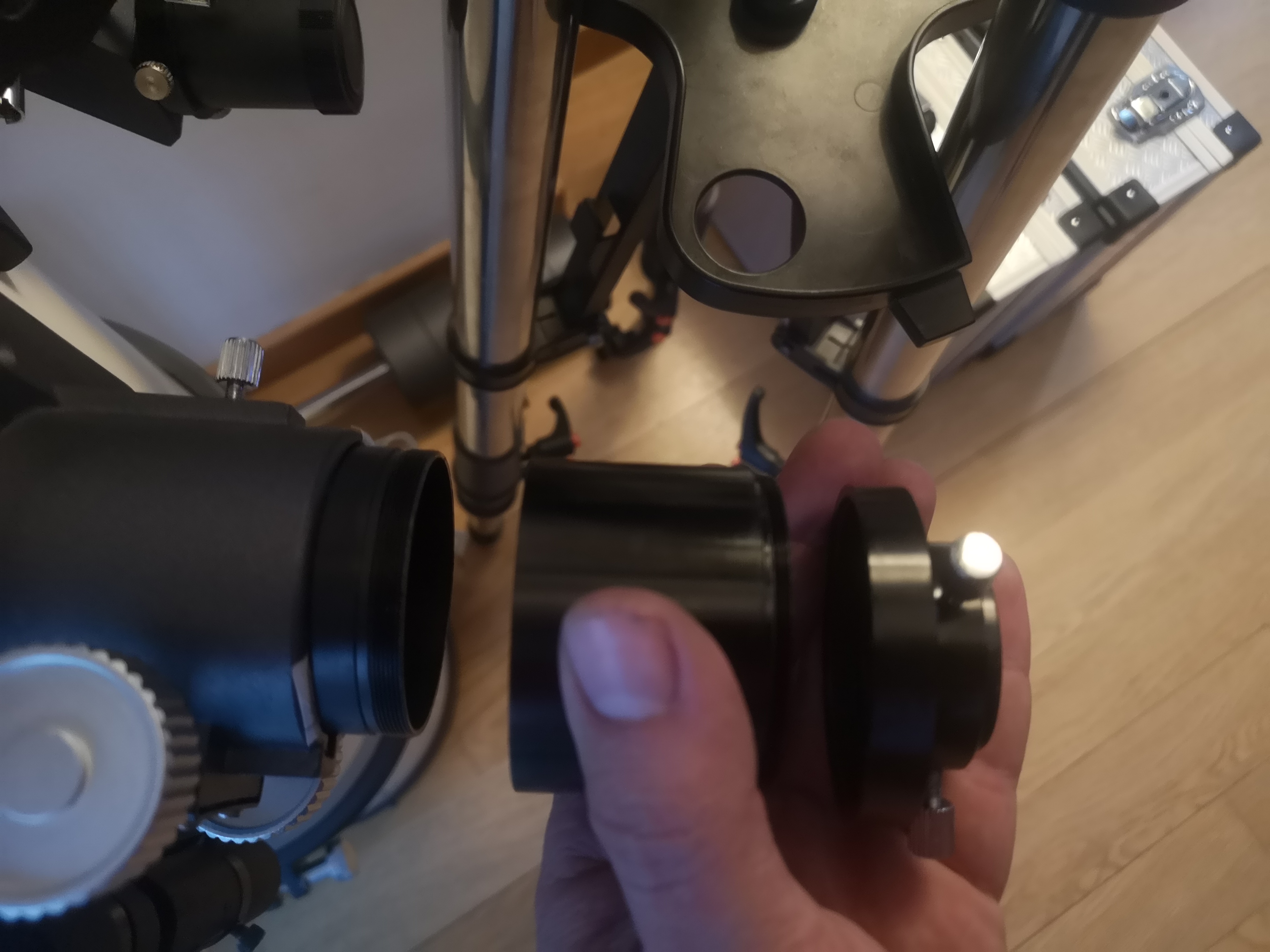

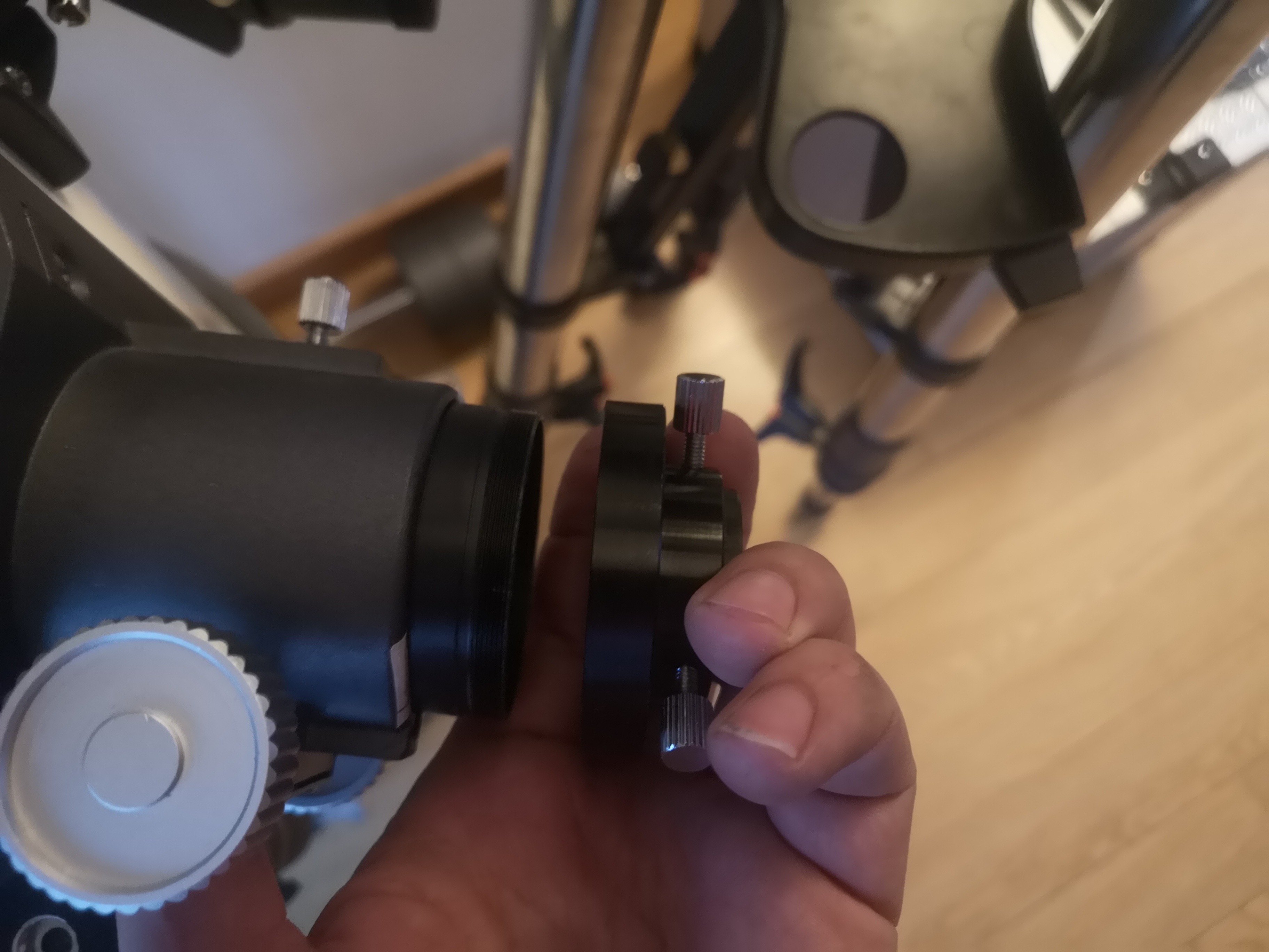

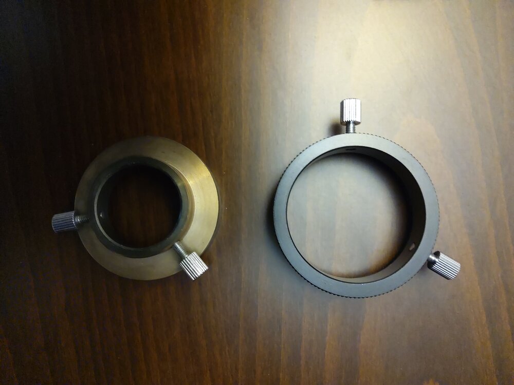

John.. Δημοσιεύτηκε Μάιος 13, 2021 Συγγραφέας Δημοσιεύτηκε Μάιος 13, 2021 Βάζω και άλλες φωτογραφίες με εσωτερική διάσταση από το δακτυλίδι και το Φ του σπειρωματοςΟποίος μπορεί ας βοηθήσει η να πει μια γνώμη.Ευχαριστώ
Ιάκωβος Δημοσιεύτηκε Μάιος 13, 2021 Δημοσιεύτηκε Μάιος 13, 2021 Ο coma corrector παει αμέσως μετά τον εστιαστη.Υπάρχει eyepiece holder 2"
Ιάκωβος Δημοσιεύτηκε Μάιος 13, 2021 Δημοσιεύτηκε Μάιος 13, 2021 Ψάχνεις το αριστερο*Όταν ανοίγεις τη φωτογραφία για κάποιο λόγο την αντιστρέφει.ψαχνεις το μεγαλυτερο Αριστερά 2" δεξιά 1,25
John.. Δημοσιεύτηκε Μάιος 13, 2021 Συγγραφέας Δημοσιεύτηκε Μάιος 13, 2021 Το δακτυλίδι για τις 2" είναι Μ54 θηλυκό;
Ιάκωβος Δημοσιεύτηκε Μάιος 13, 2021 Δημοσιεύτηκε Μάιος 13, 2021 Ναι οπως και το 1,25.δεν εχει διαφορα.

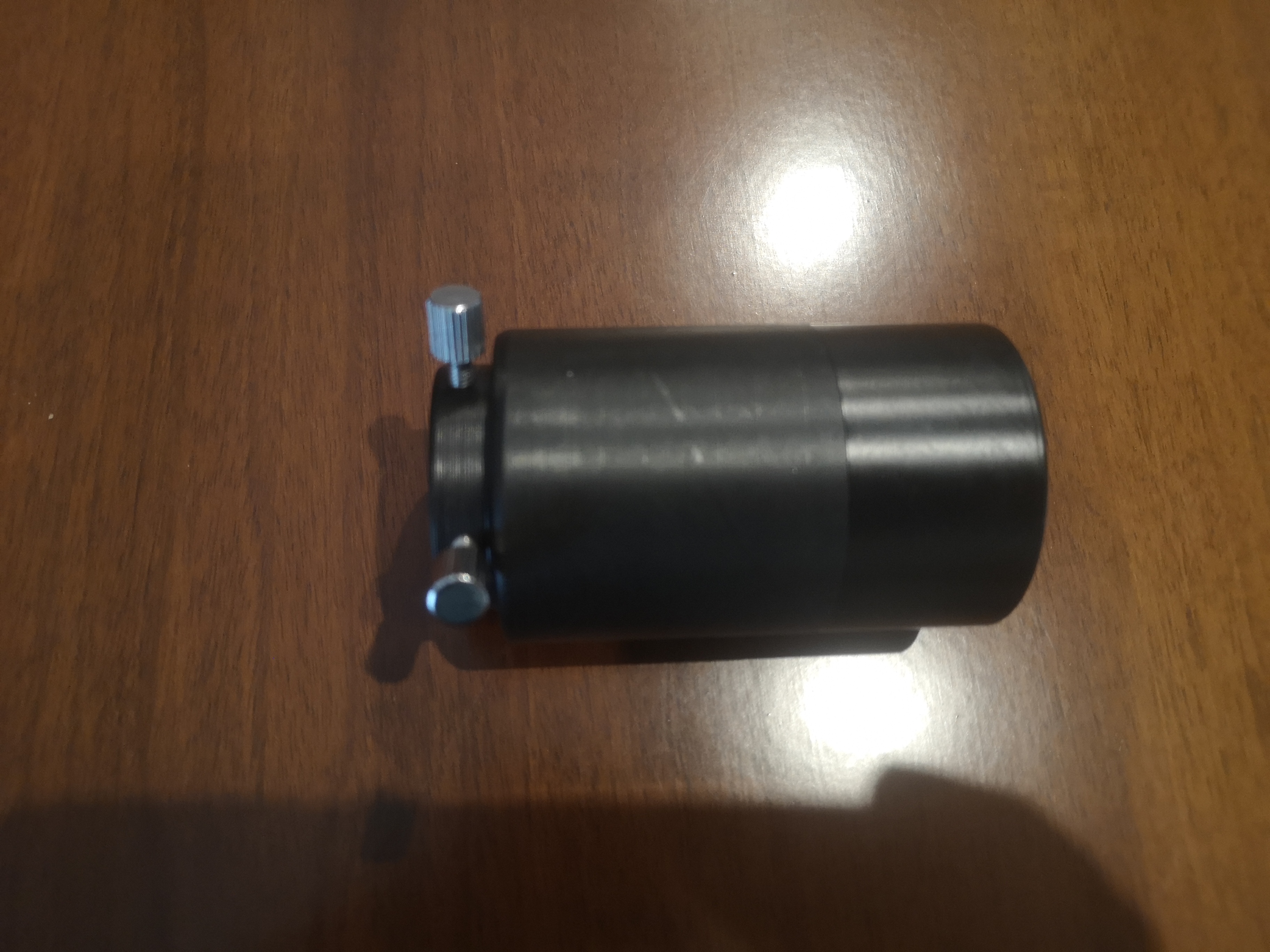

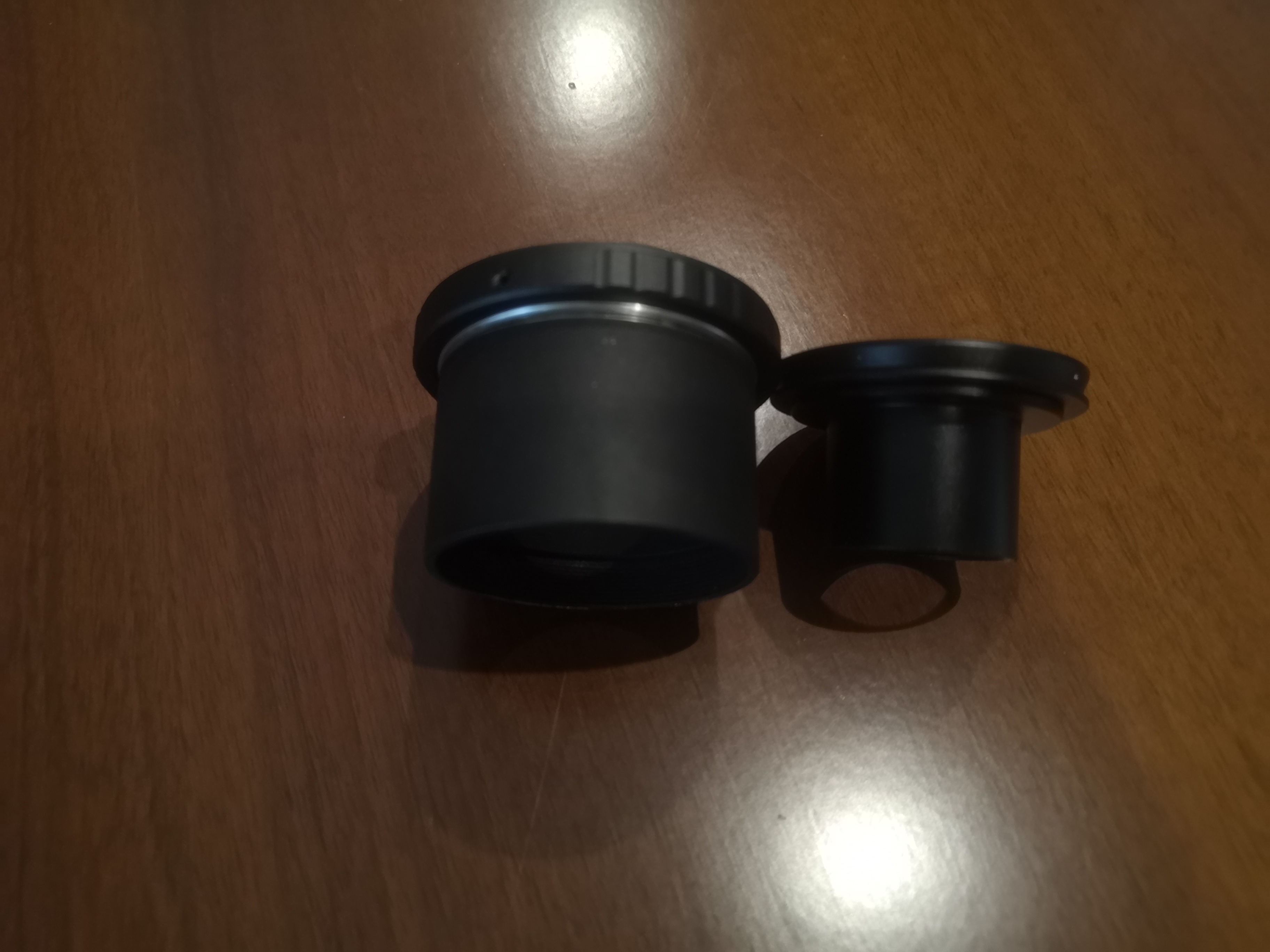

John.. Δημοσιεύτηκε Ιούνιος 30, 2021 Συγγραφέας Δημοσιεύτηκε Ιούνιος 30, 2021 Βρήκαμε λίγο χρόνο αυτές τις μέρες και παίξαμε λίγο.Έκατσα και έφτιαξα σε τόρνο λοιπόν αντάπτορα Μ54 με άνοιγμα για 2" ώστε να μπορώ να αρχίσω να παίζω καλύτερα με την dslr (λέμε τώρα....) Επειδή λοιπόν για να βάζεις dslr και να μπορείς να εστιάζεις, έπρεπε να αφαιρεθεί ένα δακτυλίδι από τον εστιαστη, όπως φαίνεται στις παραπάνω φωτογραφίες (που όταν είναι να κάνεις παρατήρηση προκειμένου να εστιάσεις με προσοφθαλμιο πρέπει να είναι πάνω)Έκατσα και έφτιαξα και έναν άλλον αντάπτορα όπου είναι 2" και καταλήγει σε 1.25" με το μηκος του έξτρα δακτυλιδιού για να μην υπάρχουν τυχόν θέματα σε εστίαση. Για να μην έχω βίδωσε ξεβιδώστε όπου λόγω μικρού βήματος στο σπείρωμα έπαιρνε έναν αιώνα!Έτσι λοιπόν η εναλλαγή απο οπτική σε χρήση κάμερας γίνεται πολύ απλά σαν να αλλάζεις προσοφθαλμιο.Τελος το παλιό T2 ring με 1.25" που είχα για την nikon το μετέτρεψα και αυτό σε 2" με σπειρωματα μέσα έξω Μ48x0.75 ώστε να μπορώ να βάλω φίλτρα 2" ή coma corrector στο μέλλον αν όλα πάνε καλά με την αστροφωτογραφια όπου θέλω να αρχίσω να μαθαίνω και να βγάλω ένα Α αποτέλεσμα. (όπως έχω πει απλά θέλω να μπορώ να βγάλω κάτι σχετικά όμορφο και πιο εντυπωσιακό από αυτό που απλά μπορεί το ματι να δει. Και όχι σαν επαγγελματίας η πολύ προχωρημένος αστροφωτογραφος)Παραθέτω μερικές φωτογραφίες της δουλειάς. Μετατροπή tring από 1.25" σε 2" με σπρειρωματα Αντάπτορας 2" σε 1.25" με μήκος έξτρα δακτυλιδιου Αντάπτορας Μ48 σε 2"
