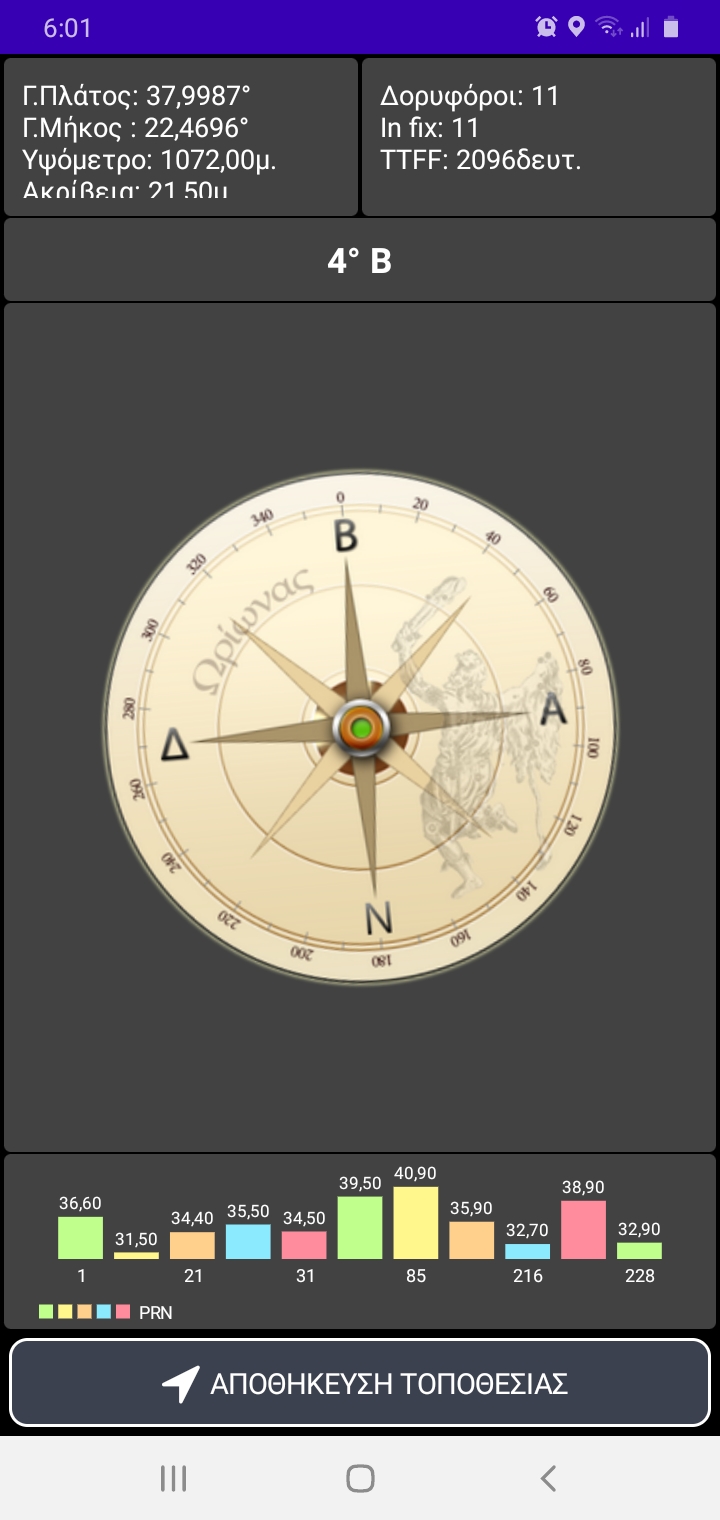

sevax Δημοσιεύτηκε Ιούνιος 28, 2021 Δημοσιεύτηκε Ιούνιος 28, 2021 Στο κινητό Α10 που έχω εγκαταστήσει την εφαρμογή, η πυξίδα είναι ακίνητη, στην οθόνη έχει όλες τις υπόλοιπες ενδείξεις.Τι δεν έχω σωστα; Όλα τα άλλα δουλεύουν σωστά, μήπως έχει να κάνει με την έκδοση της συσκευή;Της λέω και γλυκόλογα αλλά...μπα. Δημήτρης Γκιώνης.Τα δυο μάτια είναι καλύτερα από ένα.

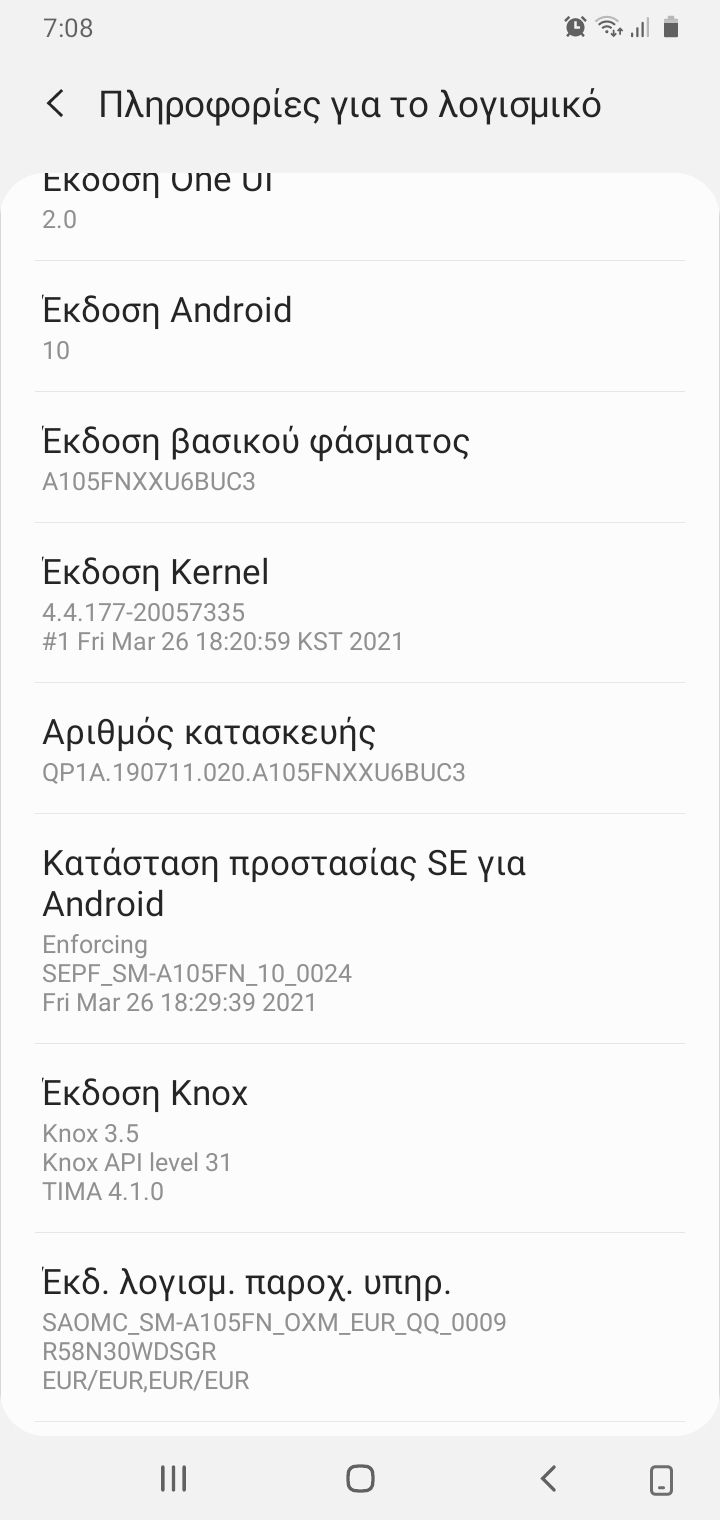

santono Δημοσιεύτηκε Ιούνιος 28, 2021 Δημοσιεύτηκε Ιούνιος 28, 2021 Συσκευή, έκδοση android? Άλλη πυξίδα δουλεύει? # Σπύρος Αντωνόπουλος #
sevax Δημοσιεύτηκε Ιούνιος 28, 2021 Συγγραφέας Δημοσιεύτηκε Ιούνιος 28, 2021 Συσκευή, έκδοση android? Άλλη πυξίδα δουλεύει? Ναι δουλεύει, Ευχαριστώ για την απάντηση. Δημήτρης Γκιώνης.Τα δυο μάτια είναι καλύτερα από ένα.

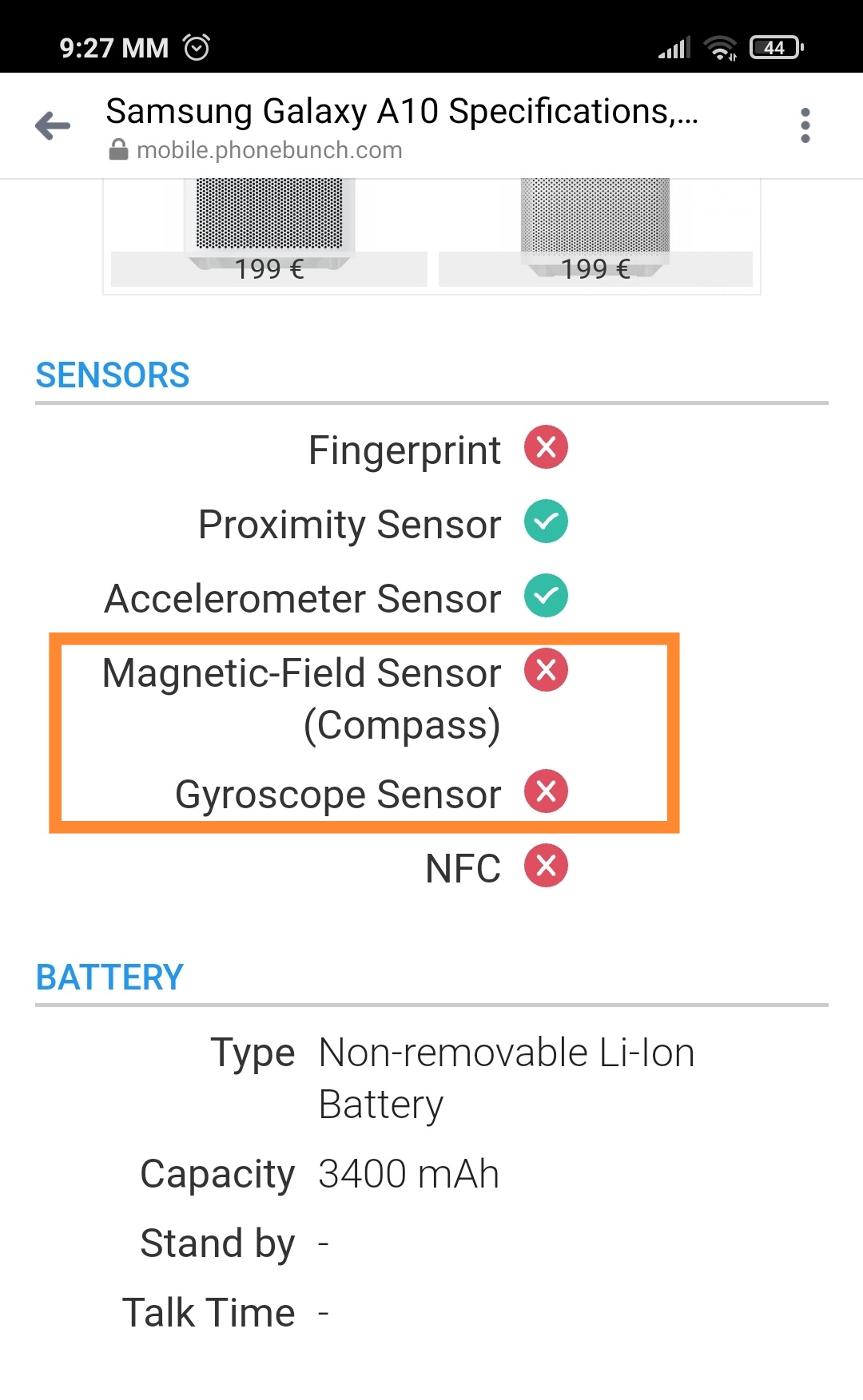

santono Δημοσιεύτηκε Ιούνιος 28, 2021 Δημοσιεύτηκε Ιούνιος 28, 2021 αν μπορείς πες μου και το μοντέλο, γιατί δεν φαίνεται στο σκριν ok άκυρο. Είδα ότι είναι το Α10 # Σπύρος Αντωνόπουλος #
santono Δημοσιεύτηκε Ιούνιος 28, 2021 Δημοσιεύτηκε Ιούνιος 28, 2021 Από τι φαίνεται δεν υποστηρίζει το κινητό σου # Σπύρος Αντωνόπουλος #
