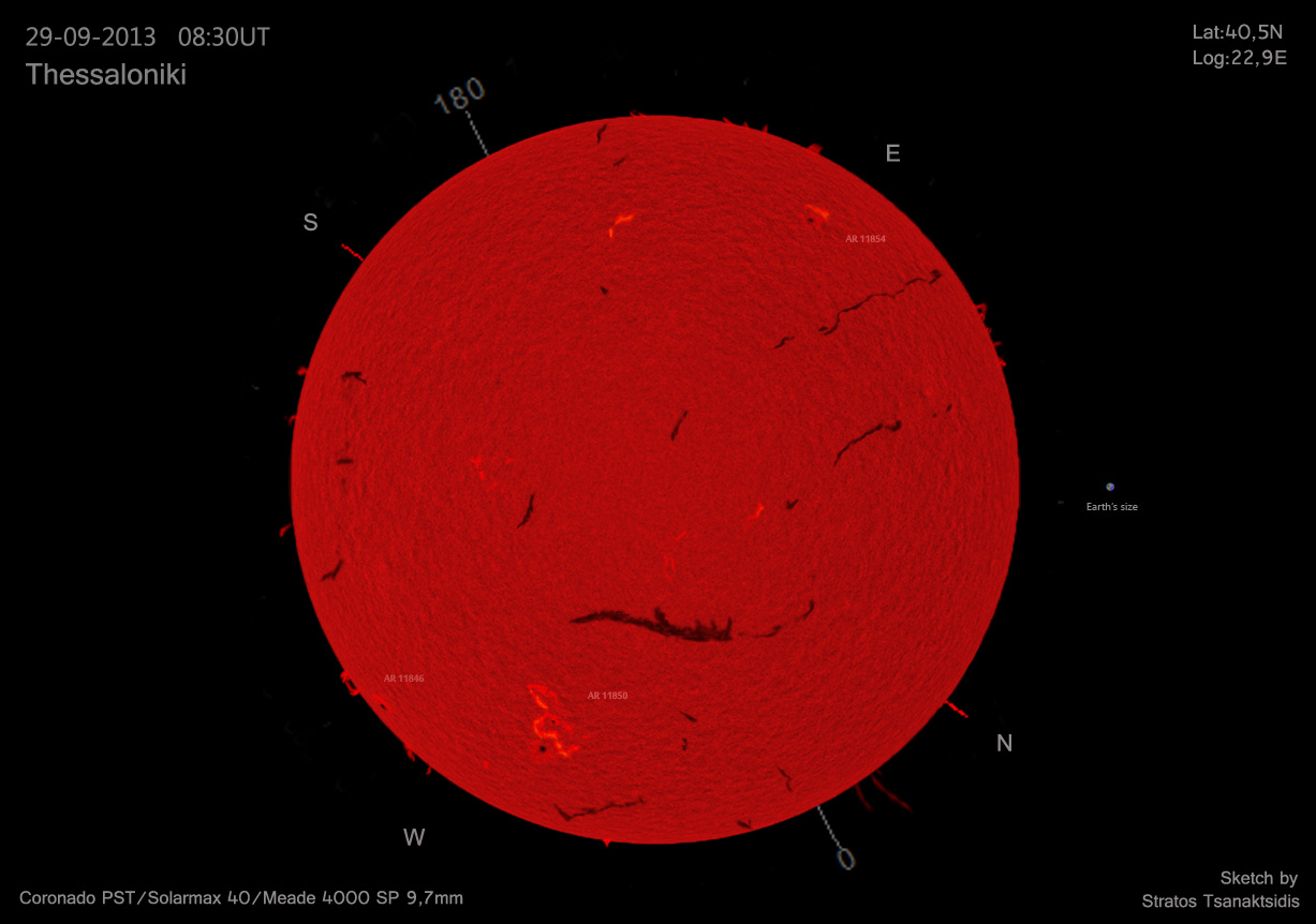

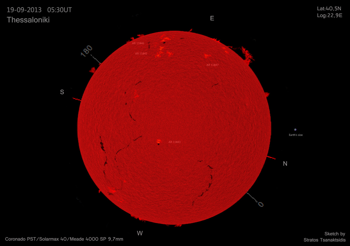

Το άστρο μας δείχνει να ξυπνά ξανά μετά από μία εβδομάδα ηρεμίας.
Στο ανατολικό τμήμα του δίσκου έχουμε εμφάνιση 3 ενεργών περιοχών 11845, 11846 και 11847, εκ των οποίων η 11846 έχει μια μεγάλη και εύκολα διακριτή κηλίδα.
Υπάρχει και η μικρή AR 11843, ήταν η προχθεσινή μικρή λαμπιρίζουσα περιοχή δίπλα στην αποθανούσα και μη παρατηρήσιμη πλέον 11841.
Τμήματα νημάτων επιβιώνουν ακόμη πάνω στην επιφάνεια του δίσκου.
Στην περιφέρεια έχουμε την εμφάνιση μιας μεγάλης προεξοχής στο ΒΑ τμήμα του ήλιου.
Θεαματικότατη! Σπεύσατε προς παρατήρηση! \:D/

Καλημέρα απο Σκόπελο σε όλο το ΔΗΔ όντως πολύ έντονο και δραστήριο το άστρο μας σήμερα

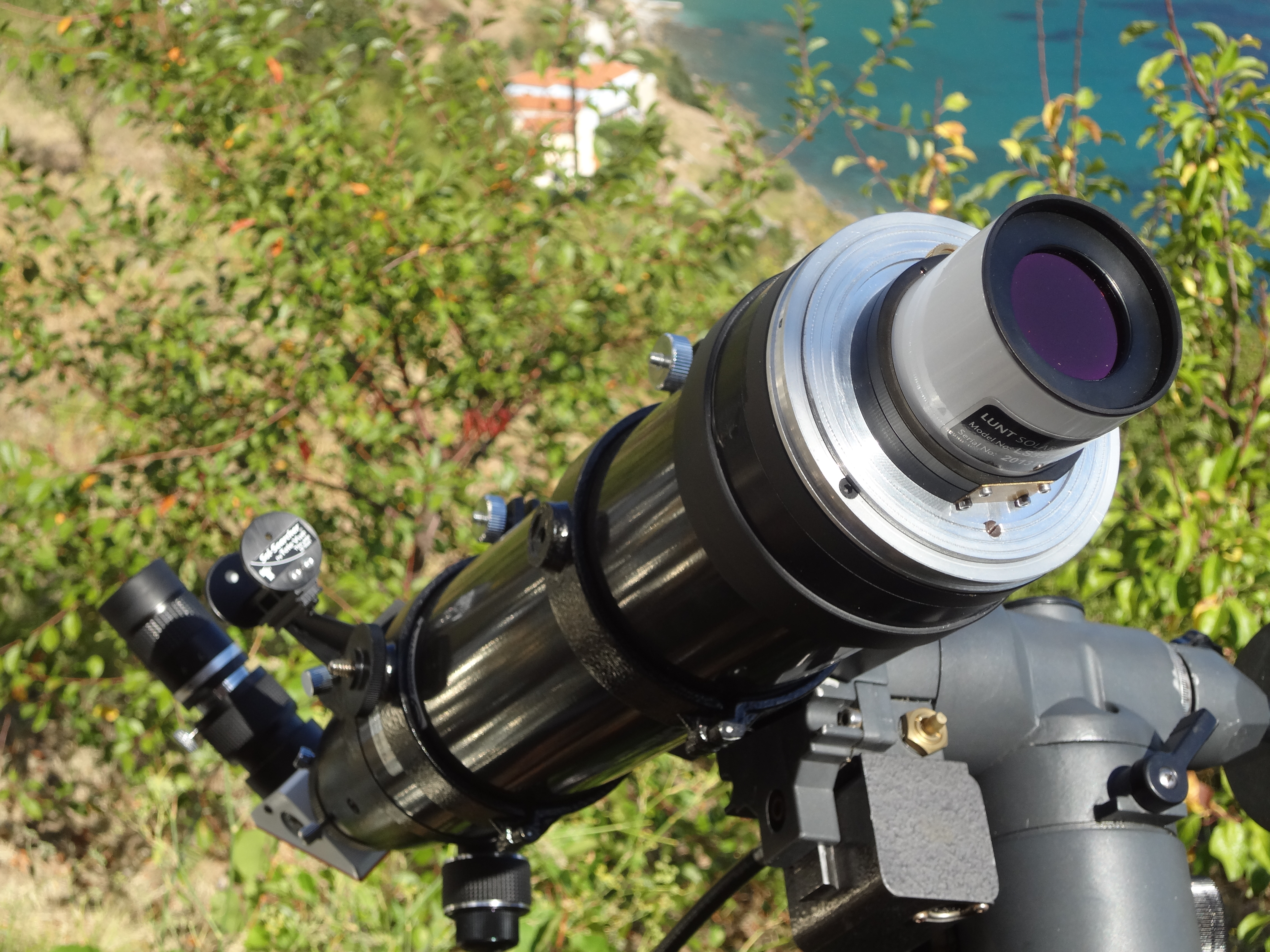

Καλησπέρα Γιώργο
Πολύ όμορφες φωτογραφίες αλλά εξ' ισου ενδιαφέρον το τηλεσκόπιο. Θα μπορούσες να μας περιγράψεις την κατασκευή του?

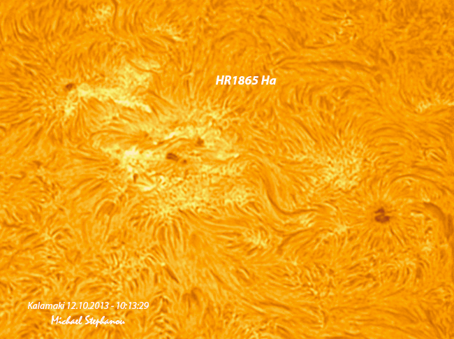

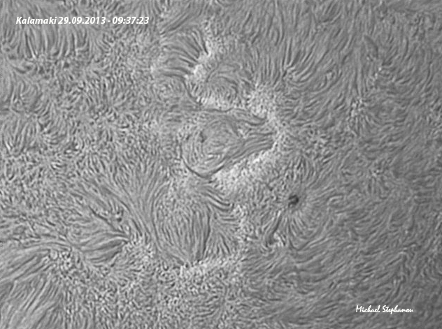

Την καλησπέρα μου σε όλη την παρέα του Δ.Η.Δ.

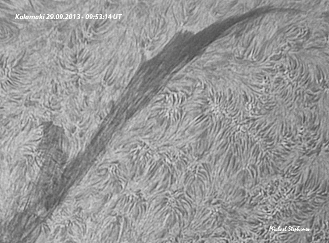

Μετά από αρκετό καιρό - 2 μήνες περίπου - και αρκετούς πειραματισμούς σε διαφορετικους τρόπους λήψης το solar scope ξαναβγήκε απο το ντουλάπι με τις αράχνες την Κυριακή το πρωί και επιασε δουλειά. Αρκετά ενδιαφέρουσες λήψεις, μεταξύ των οποίων το τεράστιο νήμα που αναφέρει ο Στράτος, μια αποκολλημένη προεξοχή αλλά και μια ενεργή περιοχή στην δύση της η οποία παρουσιάζει στοιχεία έκλαμψης.
Ολες οι λήψεις έχουν υποστεί επεξεργασία κυρίως με registax και ελάχιστο photoshop.
Καλή συνέχεια σε όλους.

Ωραίος, Μιχάλη. Ιδιαίτερα οι δύο τελευταίες μου αρέσουν (ίσως γιατί είναι πιο "απαλές" σαν εικόνες; ) Νά'σαι καλά.
...,εάν αποτύχει, τουλάχιστον θα αποτύχει έχοντας τολμήσει να μεγαλουργήσει. Οπότε η θέση του ποτέ δεν θα είναι ανάμεσα στις κρύες και δειλές ψυχές, που δεν γνώρισαν ποτέ, ούτε τις νίκες ούτε τις ήττες. (Theodore Roosevelt)
Καλησπερα Μανο και σ' ευχαριστω
Και εγω προτιμω τελευταια την απαλή επεξεργασία, τυχαίνει όμως μερικές φορές να θελω να αναδείξω κάποια στοιχεία οπως π.χ. την εκλαμψη στην πρωτη εικόνα η την κοκκίαση στην τριτη.
Στην πρωτη εικόνα τα "κερατακια" που διακρίνονται αμυδρα να φευγουν μακρυα απο την ενεργή περιοχή, δεν είχαν φανεί ουτε στην οπτική παρατήρηση, ουτε κατά την δαρκεια της λήψης.
Άποκαλυφθηκαν κατά την διάρκεια της επεξαργασίας με το Registax και ετσι αποφάσισα να μην πειράξω άλλο την εικόνα αφου άλλωστε δεν έχει κανένα άλλο ενδιαφέρον στοιχείο.

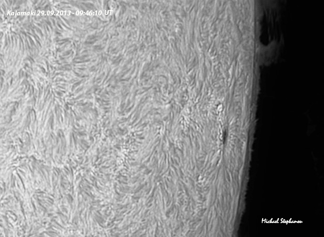

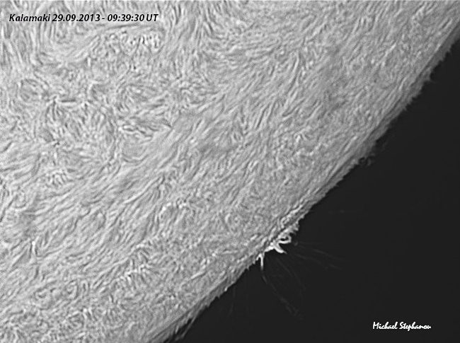

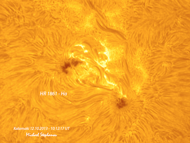

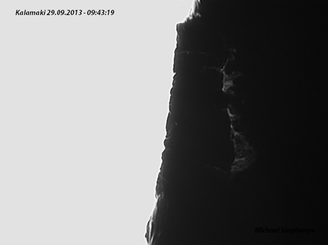

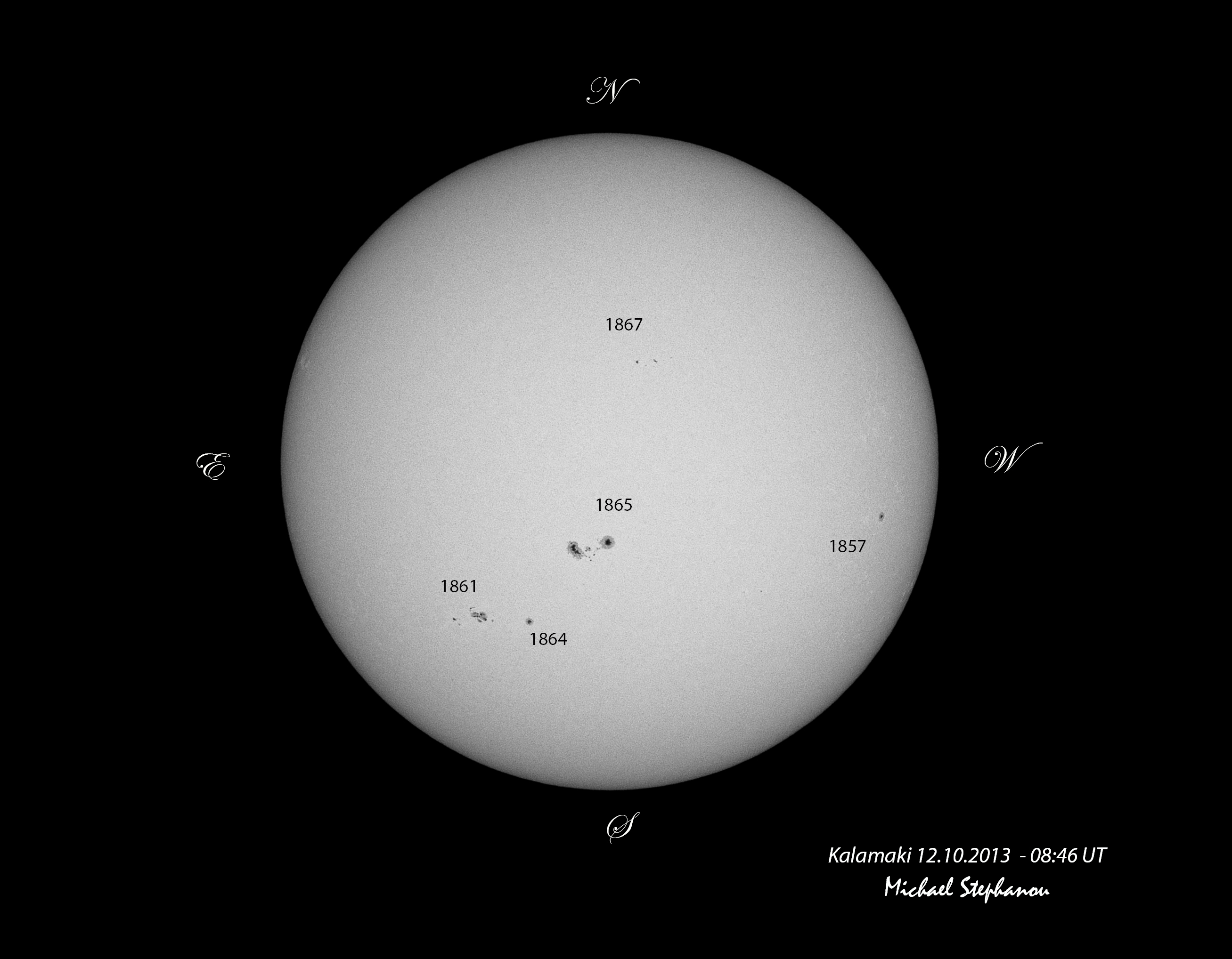

Καλησπέρα σε ολή την παρέα του Δ.Η.Δ.
Σήμερα μετά απο αρκετό καιρό βρήκα τον χρόνο και έκανα μια ολοκληρωμένη παρατήρηση του αστεριού μας τόσο στο ορατό φώς όσο και στην χρωμόσφαιρα.
Αιτία γι' αυτό η αυξημένη δραστηριότητα και οι εντυπωσιακές ενεργές περιοχές. Σε λεπτομερή οπτική παρατήρηση στα 60Χ με το BD 120/900 μέτρησα συνολικά 6 ενεργά group με 111 συνολικά spot με ιδιαίτερα εντυπωσιακες τις HR 1861 & 1865.
Αρκετά prominences στην περιφέρεια με ένα ιδιαίτερα εντυπωσιακό πυρσό που τον αποτυπωσα στο Ηα.
Στις εικόνες μια προσανατολισμένη συνολική απεικόνιση του δίσκου με Nikon D80, και παραλληλες εικόνες στο ορατό φως και το Ηα των 1861 & 1865.

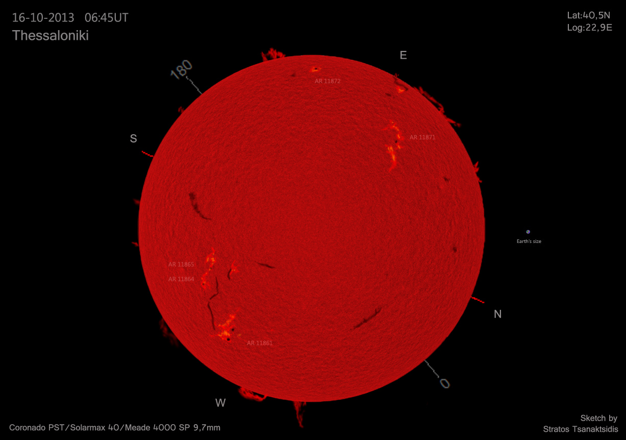

Χαιρετώ τους ηλιόφιλους! :D
Αν και ο καιρός εδώ και αρκετές μέρες δεν ευνοεί την παρατήρηση, τα νέφη έχουν σκεπάσει σαν κουβέρτα τον ουρανό, βρήκα μια ευκαιρία το πρωί, όπου είχαμε ένα μικρό άνοιγμα και μπόρεσα να παρατηρήσω για λίγο τον ήλιο.
Πολλά ενδιαφέροντα πραγματάκια συμβαίνουν!
Έχουμε δύο ενδιαφέρουσες ενεργές περιοχές στα ΝΔ την AR 11861 ευμεγέθης και εύκολα διακριτή.
Και την 11871 πολύ μικρότερη στα ΒΑ, αλλά αρκετά φωτεινή.
Υπάρχουν επίσης 3-4 νήματα, τα περισσότερα γύρω απο την 11861.
Ιδιαίτερο ενδιαφέρον παρουσιάζει η περιφέρεια, με αρκετές προεξοχές. Δύο ιδιαίτερα πυκνές και φωτεινές στα ΝΑ και Δ. Το πιο εντυπωσιακό ήταν ένας στύλος στα Δ-ΒΔ να εκτείνεται σε μεγάλο ύψος.
Αυτά από Θεσσαλονίκη!
:wink:
Σκίτσο παρατήρησης
Με εκτίμηση tsan
Πολύ ωραία Στρατο. Βλεπω ανατελουν καινουριες ενεργες περιοχές. Ελπιζω να μας ευνοήσει ο καιρός και να τις παρακολουθήσουμε.
Καλή συνέχεια

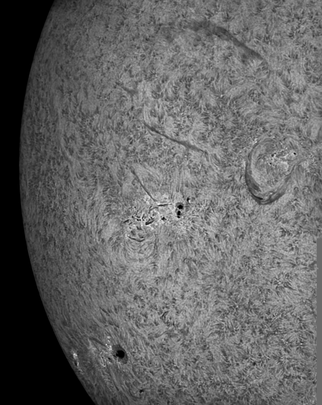

Χαιρετώ την παρέα... :D

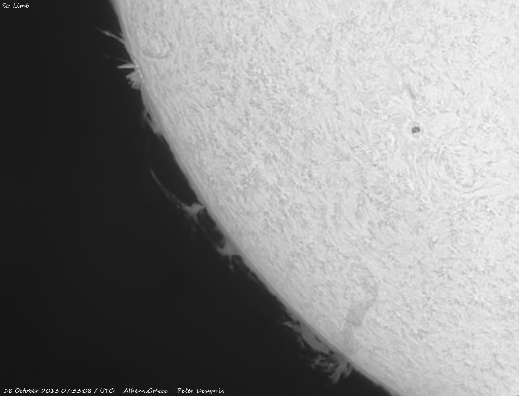

Επιτέλους στην βάση μου.Λίγο ακόμη και θα ξεχνούσα τι θα πει ήλιος και ηλιοπαρατήρηση....
Μερικές πρόχειρα τραβηγμένες εικόνες από την σημερινή εικόνα της χρωμόσφαιρας.
Μιχάλη βλέπω ότι κάτι άλλαξε στην επεξεργασία....ή κάνω λάθος.. :-k
Υποθέτω ότι το τηλεσκόπιο είναι το ίδιο...
Στράτο, πιστός στο σκίτσο ....
Ευτυχώς και δεν υπάρχουν περίπλοκες εικόνες στη περιφέρεια.

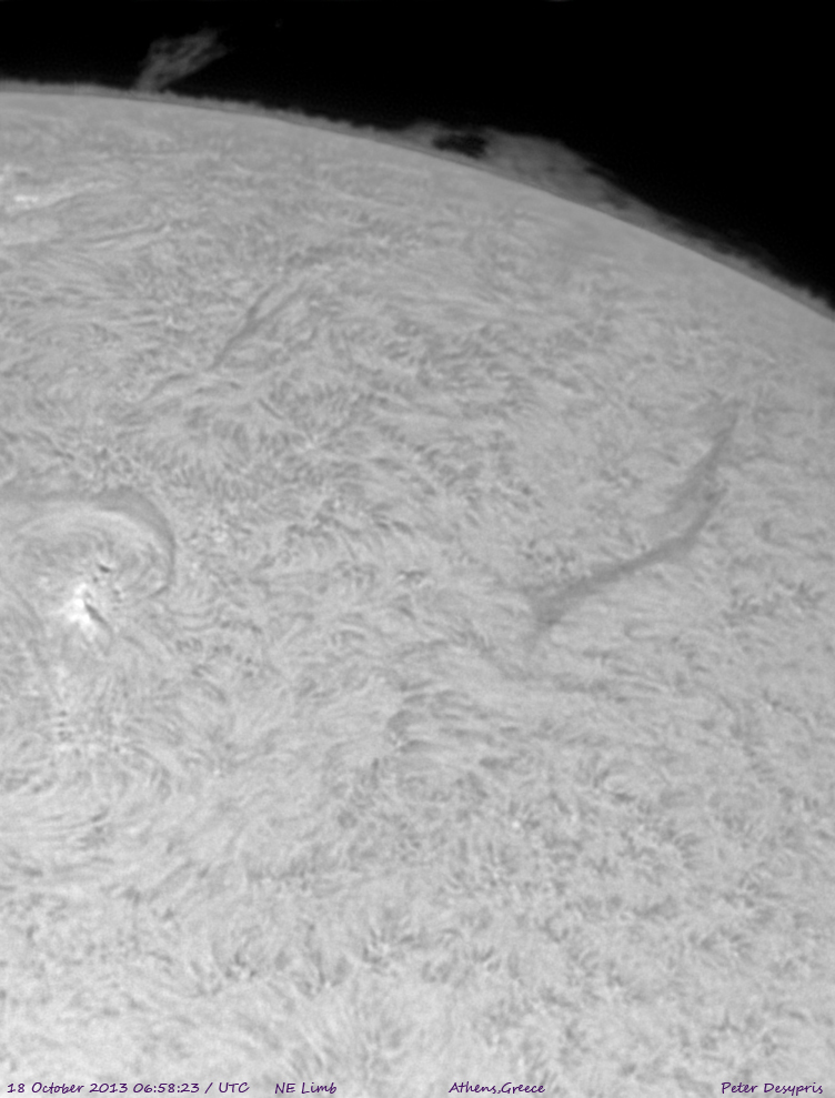

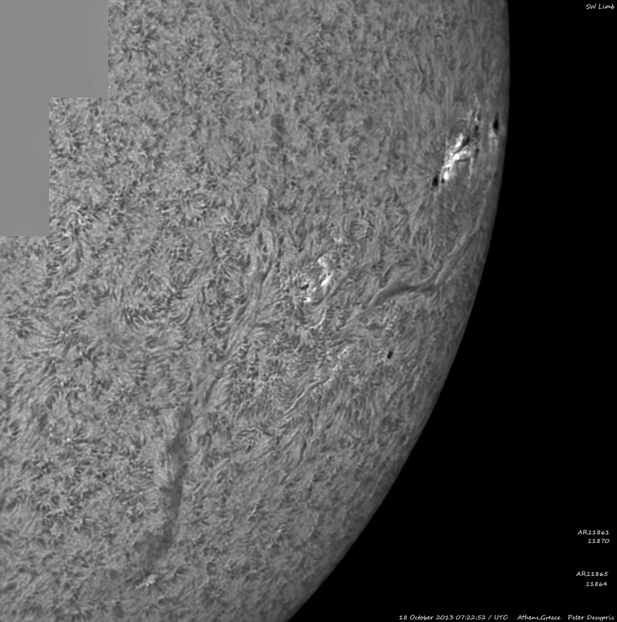

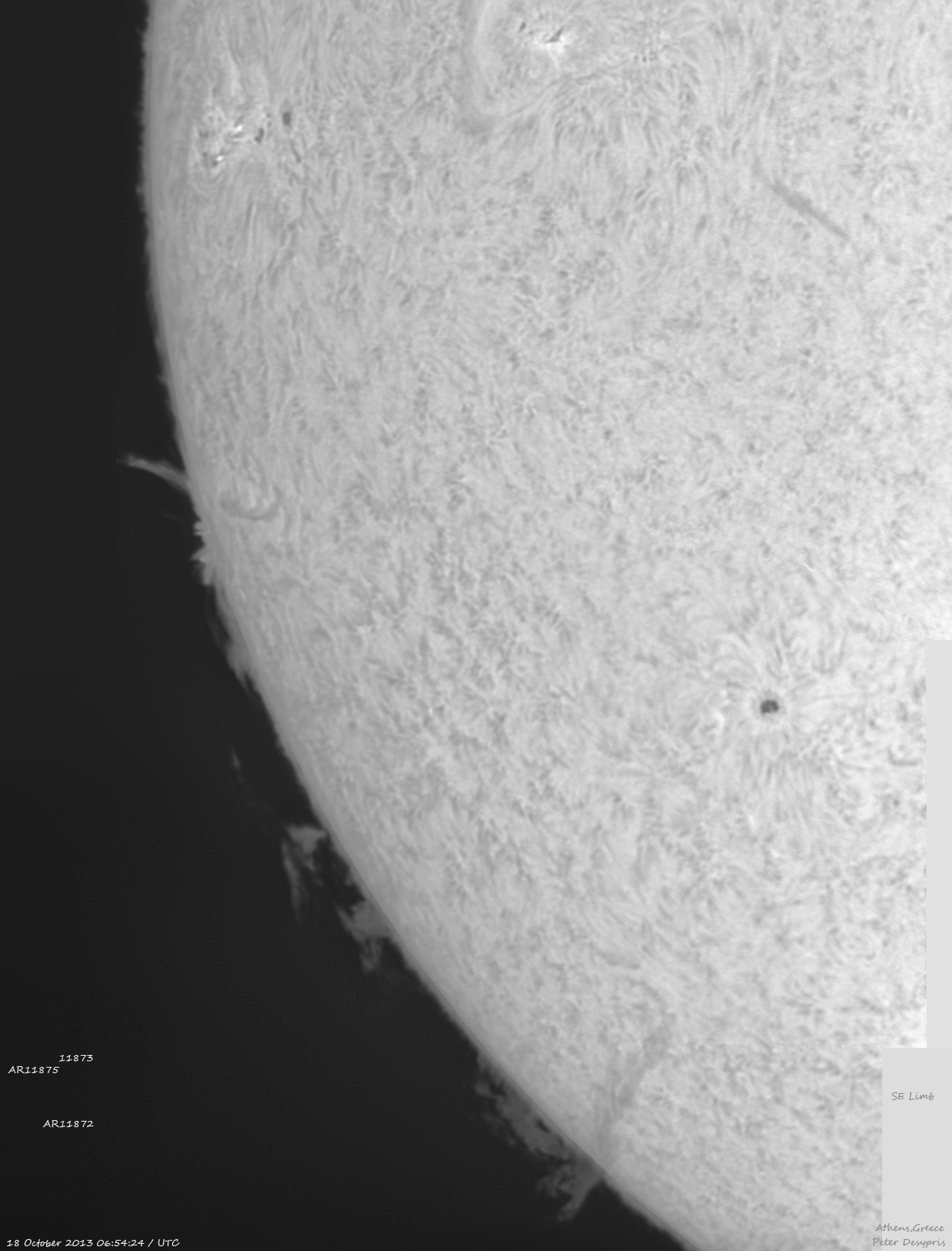

Από την ηλιακή δραστηριότητα της 18-10-2013
Πέτρος Δεσύπρης
Corvus Eye Observatory
ATHENS / S Y R O S
http://www.pdesypris.com/
Καλως όρισες Πέτρο και ευχαριστουμε για τις εικόνες.
Στην επεξεργασία εχω κάνει το τελευταίο διάστημα κάποιες αλλαγες. Χρησιμοποιω κυρίως τα φίλτρα του registax αντι του PS και εχω αναστρέψει την χρηση των wavelets (με την σειρά: 6,5,4 αντι του 1,2,3 που χρησιμοποιουσα κατα κόρον).
Το τηλεσκόπιο είναι το ίδιο με την τροποποιηση που εκανα στην αρχή της χρονιάς - απαλλαγή απο το "ουραίο" του pst και του αθλιου κατα τη γνωμη μου πρίσματος/εστιαστή και προσθήκη BF10: http://www.astrovox.gr/forum/viewtopic.php?t=17760.

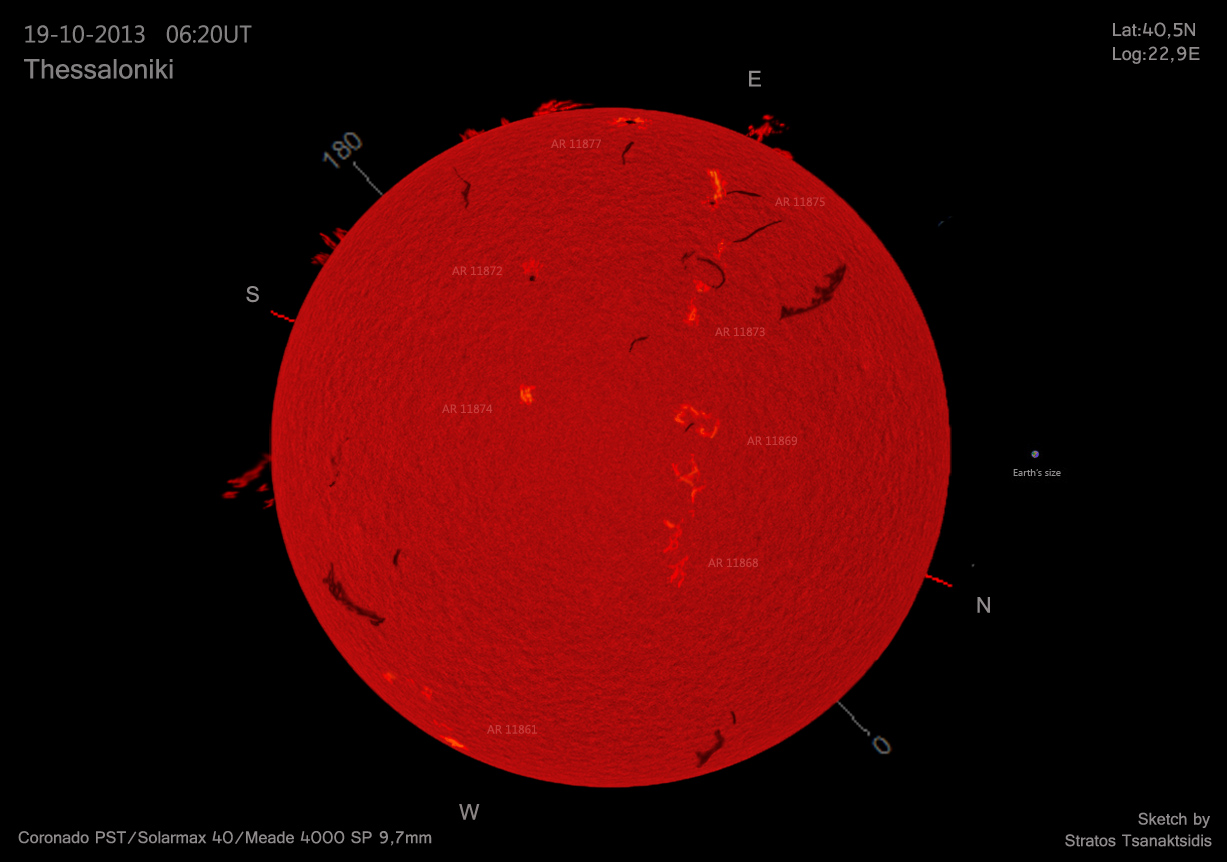

Παραθέτω σημερινό σκίτσο της ώρας. Παρατήρησα πριν λίγο.
Έχουμε πολλές ενεργές περιοχές σε όλη την έκταση του δίσκου, οκτώ στον αριθμό.
Το βλέμμα μου επικεντρώθηκε στο νότιο ημισφαίριο στην 11861 που αν και δύει δείχνει ιδιαίτερα φωτεινή, στην 11874 εξ ίσου δυνατή, αλλά περισσότερο στην 11877, νέα ενεργή που μόλις ανέτειλε με μεγάλη ευδιάκριτη κηλίδα. Οπότε με την αναχώρηση της 11861 έχουμε τον αντικαταστάτη της!! :mrgreen:
Στο βόρειο ημισφαίριο η σημαντικότερη είναι η 11875 και κοντά της βρίσκεται και ένα παχύ νήμα.
Από προεξοχές έχουμε μία στα NΔ μεγάλη σε ύψος, εντυπωσιακή και στα Α-ΝΑ έχουμε μικρότερες αλλά πιο δυναμικές!
Αυτά από μένα.
Καλή συνέχεια σε όλους! :D

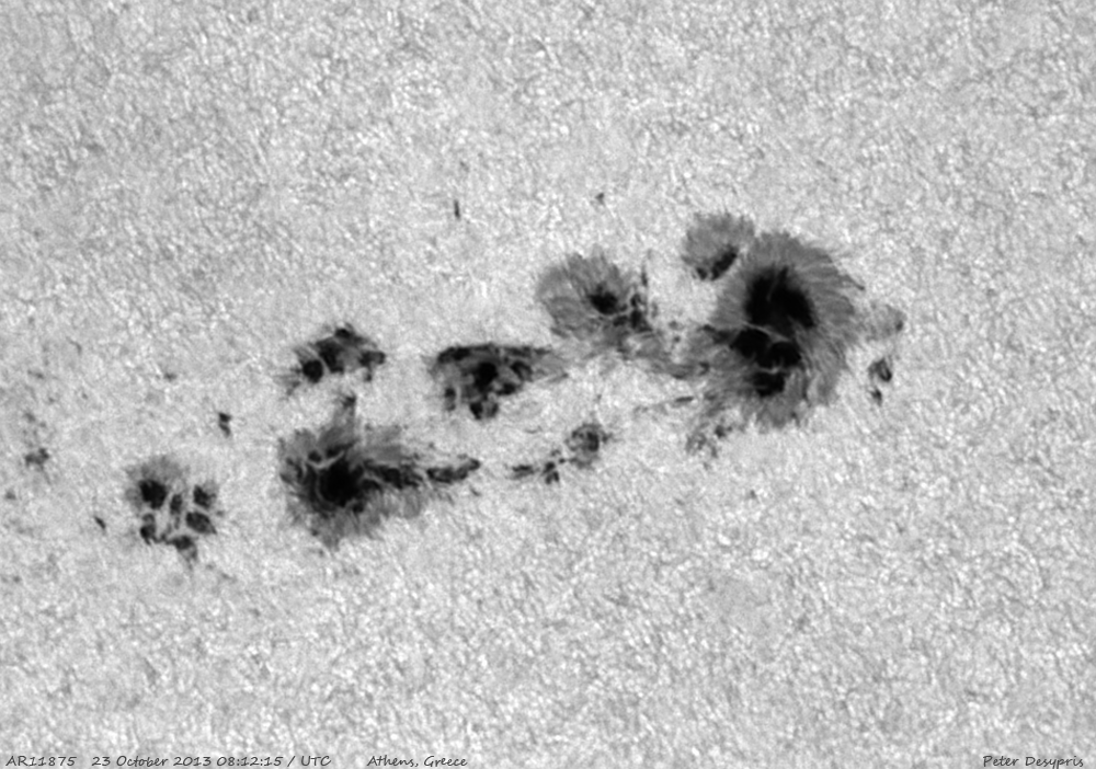

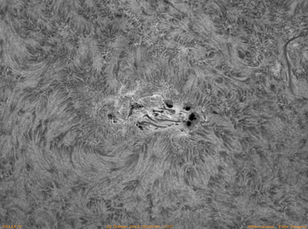

Χαιρετώ και πάλι την ...ολιγομελή μας παρέα... :roll: :lol:

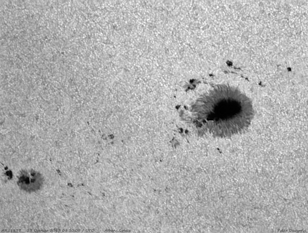

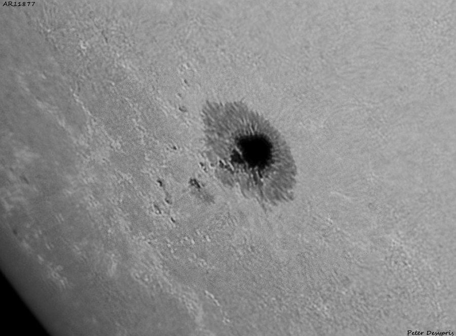

Καιρό είχα να πιάσω στα χέρια μου το TSA-102S και μιας ο καιρός συνέχισε να είναι καλός έκανα κάποιες εικόνες από την φωτόσφαιρα του άστρου μας.
Η Νέα κηλίδα που έκανε την εμφάνισή της-AR11877-είναι μια από τις πιο μεγάλες που έχουμε δει μέχρι σήμερα το τελευταίο διάστημα.
Χρησιμοποίησα τους Barlows 3X και 5Χ.
Το seeing όμως έπαιζε από πολύ καλό έως και ανυπόφορο..... :mrgreen:

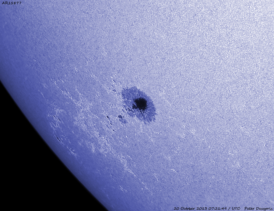

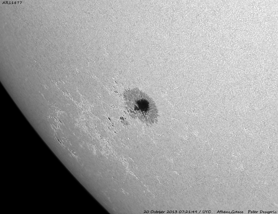

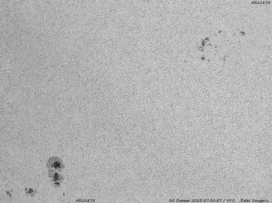

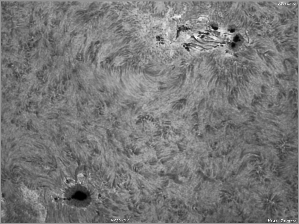

Από τη φωτόσφαιρα του ήλιου την 20-10-2013
Πέτρος Δεσύπρης
ATHENS / S Y R O S
Ωωωω!!! Σήμερα με τις φωτογραφίες σου, ειδικά τη τελευταία, κάναμε "βουτιά" μέσα στη κηλίδα!!!
Πολύ ωραίες λεπτομέρειες ειδικά στις παρασκιές και στη κοκκίαση!
=D> =D> =D> :wink: :wink:
Με εκτίμηση tsan
Πραγματικά η 11877 ειναι πολύ εντυπωσιακή. Την παρατήρησα οπτικά μόνον το Σάββατο και με εντυπωσίασε.
Πολύ όμορφες εικόνες. Η έγχρωμη έχει τόση λεπτομέρεια που μαζί με το συγκεκριμένο χρωμα μοιαζει με λήψη στην γραμμή του ασβεστίου.

Γεια σου Μιχάλη και Στράτο.
Μιχάλη, η φωτόσφαιρα προσφέρει μεγάλες συγκινήσεις όταν το seeing το επιτρέπει... αλλά και όταν υπάρχουν κηλίδες τέρατα... :mrgreen: :mrgreen:
Ελπίζω τις προσεχείς ημέρες μιας και ο καιρός προβλέπεται καλός να κάνω και άλλες εικόνες από την εν λόγω κηλίδα.

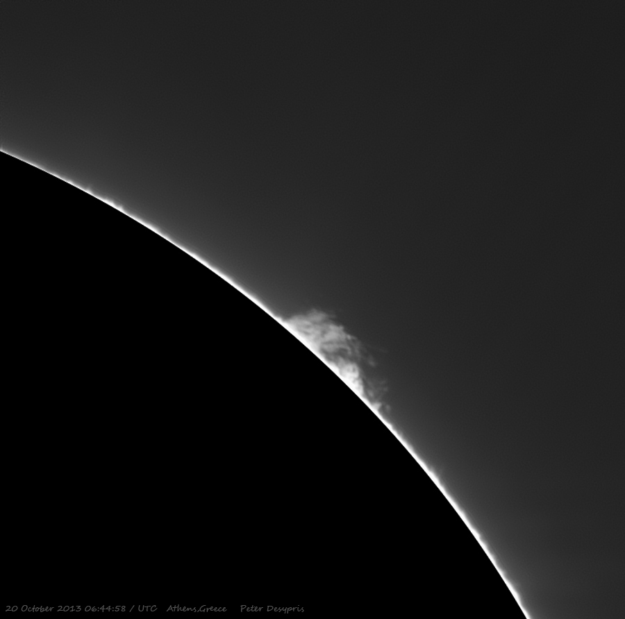

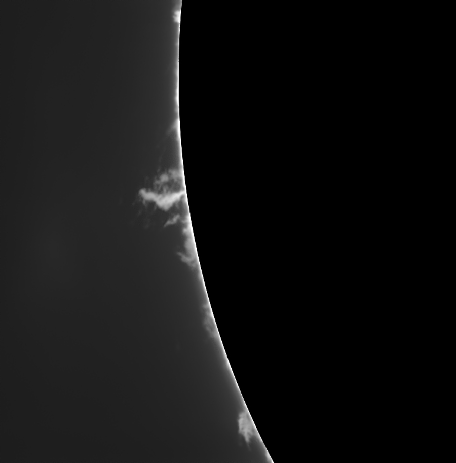

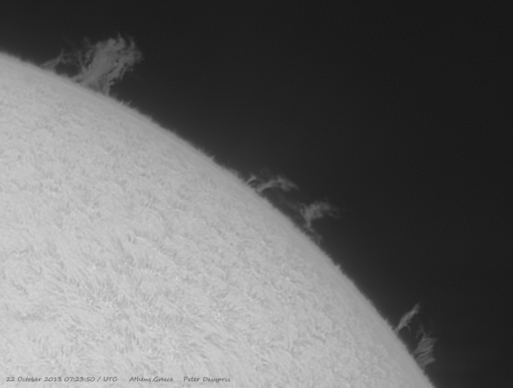

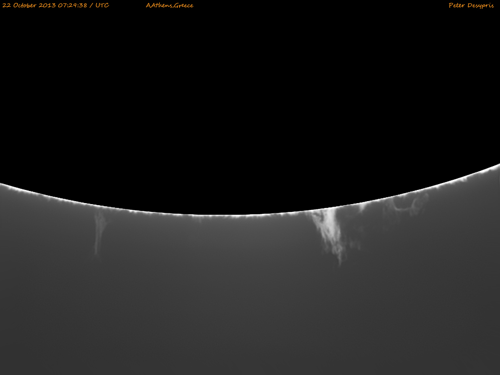

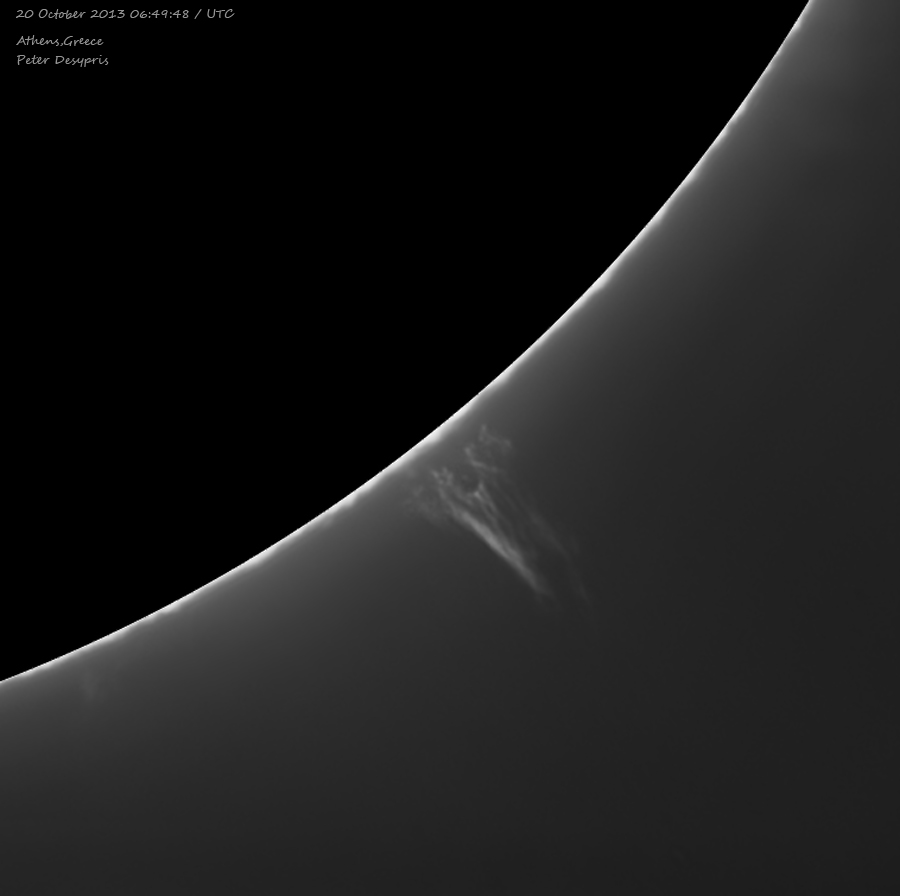

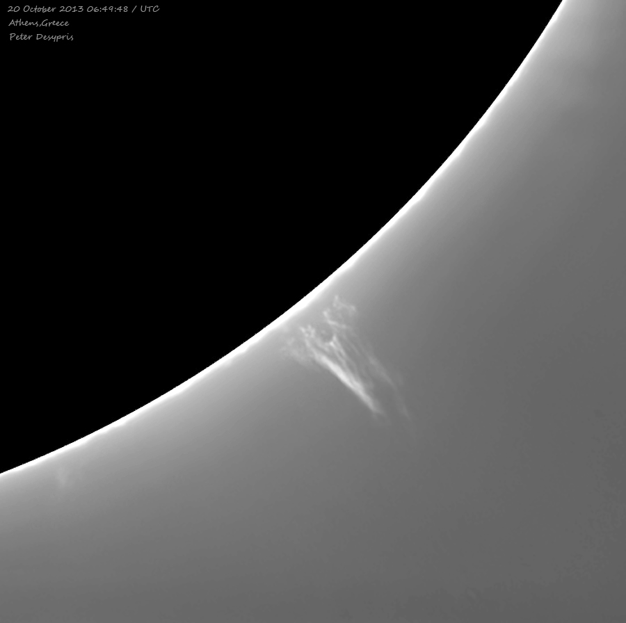

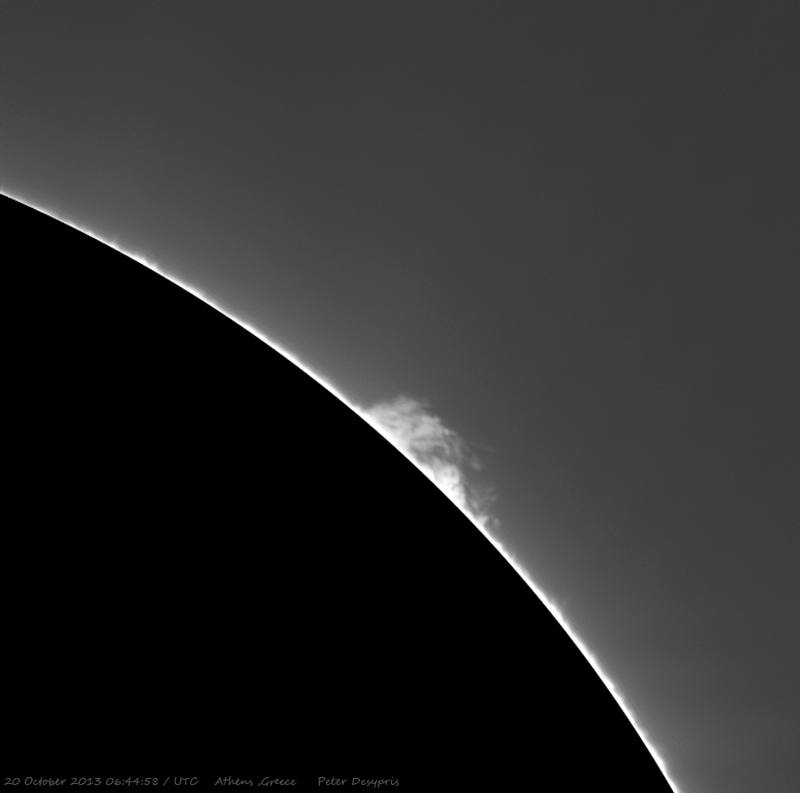

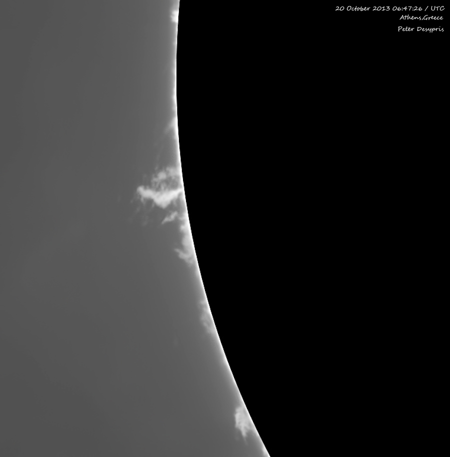

Τώρα κάποιες εικόνες από την ίδια ημέρα (20-10-2013) στο Η-alpha.
Η προεξοχή (εικόνες Α8Χ2 & Α8Χ2b) ήταν τόσο αμυδρή που ήταν πραγματική πρόκληση για το τι θα μπορούσα να αναδείξω κατά την επεξεργασία του βίντεο.
Εκανα δύο διαφορετικές εκδόσεις στις προεξοχές όσον αφορά το φόντο(κοντραστ) μετά την άκρη του δίσκου.
Αυτά προς το παρόν.
Από την χρωμόσφαιρα του άστρου μας την 20-10-2013.

Εντυπωσιακή η τελευταία προεξοχή! Πολύ ιδιαίτερο σχήμα και φαίνεται η μισή σαν να καθρεφτίζεται στην άλλη μισή.
Δυστυχώς δεν την παρατήρησα...
Με εκτίμηση tsan

Όταν ξεκίνησα δυστυχώς δεν υπήρχε ..εκτός από την βάση της... :x
Όμως ο καλός καιρός που επικρατεί μου έδωσε την ευκαιρία για αρκετή δουλειά με επιστέγασμα την σημερινή καταγραφή της 11875 στο Λευκό φως, που όταν το seeing είναι κατάλληλο,δίνει εντυπωσιακές εικόνες...

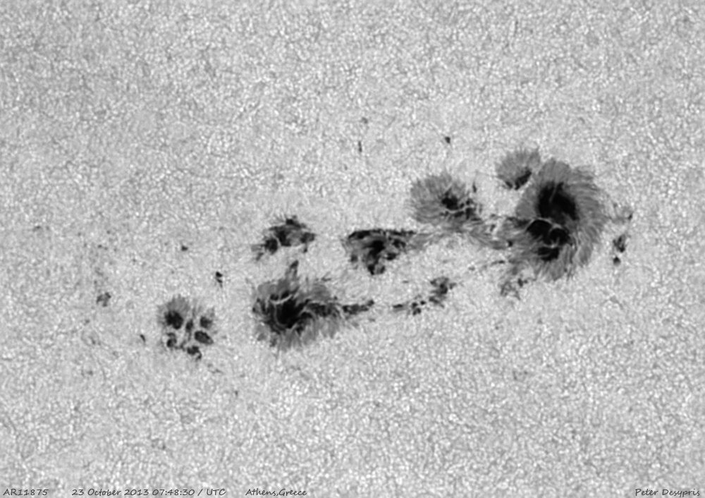

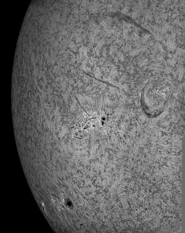

Στις πιο κάτω εικόνες στο Λευκό φως οι 11875 και 11877 την 23-10-2013...
Ανεβάζω προς το παρόν αυτές μιας και το υλικό του διημέρου 22-23/10...είναι πολύ... :mrgreen: :-({|=
Καλή παρατήρηση .. 8)
Φωτόσφαιρα 23-10-2013
AR11877
ΑΘΗΝΑ
AR11875
ΑΘΗΝΑ
AR11875
ΑΘΗΝΑ
Πέτρος Δεσύπρης
ATHENS / S Y R O S
Κι οι δυο είναι πολυ εντυπωσιακές κηλίδες Πέτρο.

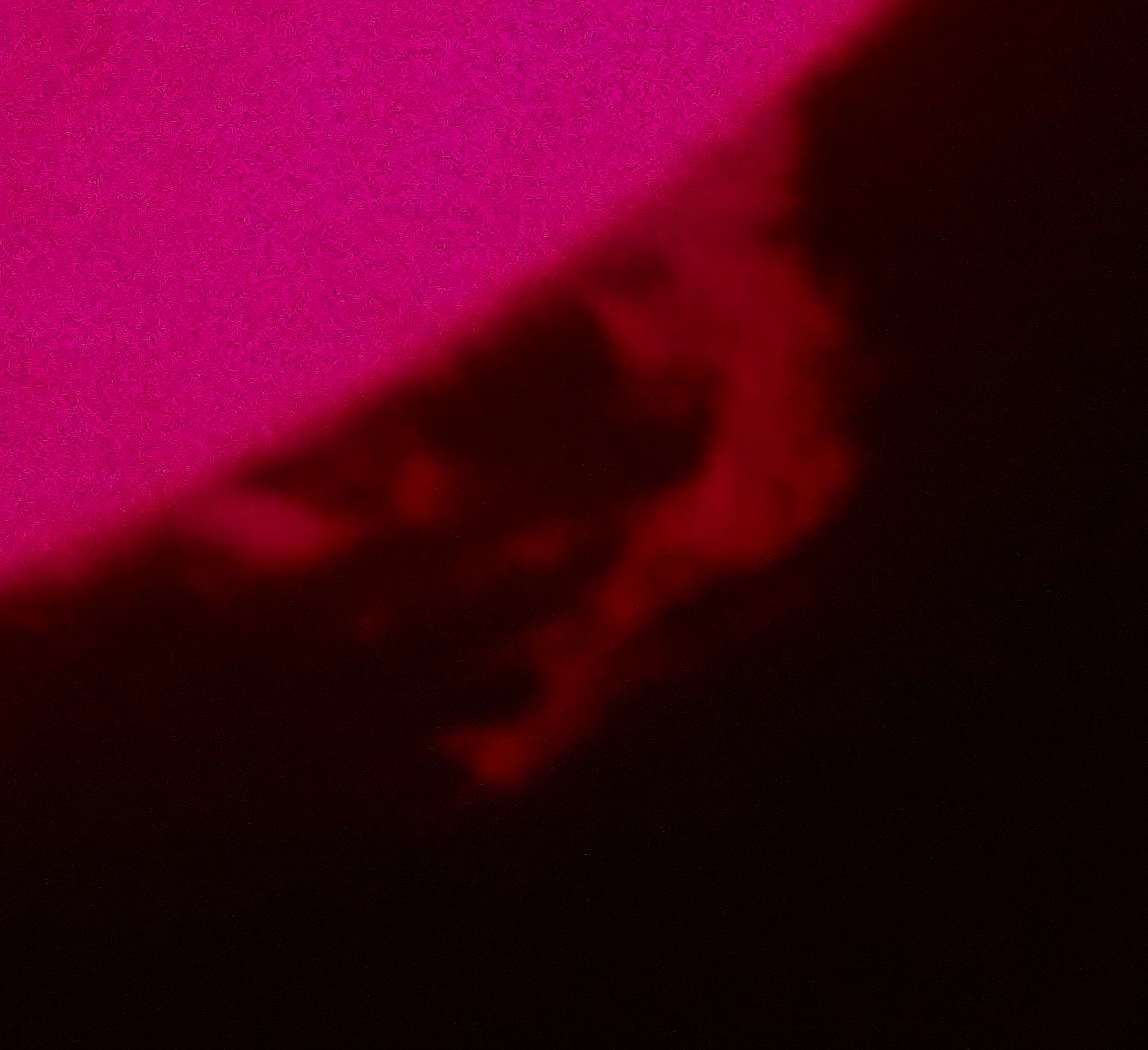

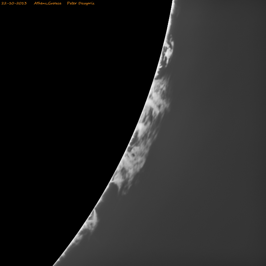

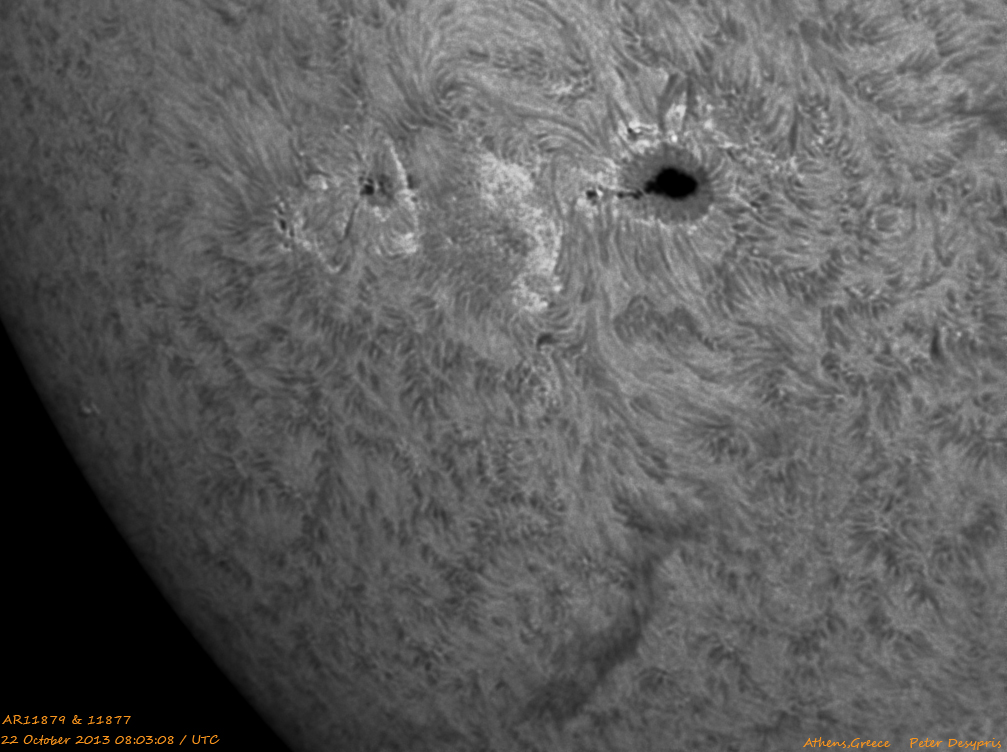

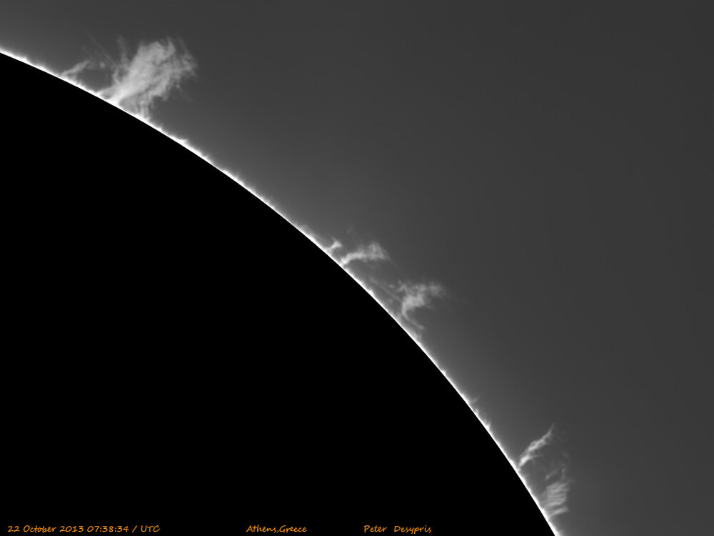

Λοιπόν ακόμη κάποιες εικόνες από το διήμερο 22-23/10...για πλήρη ενημέρωση... :lol:
Η τελευταία εικόνα ήταν πολύ προκλητική..
Αύριο της 23ης Οκτωβρίου..
καλή παρατήρηση

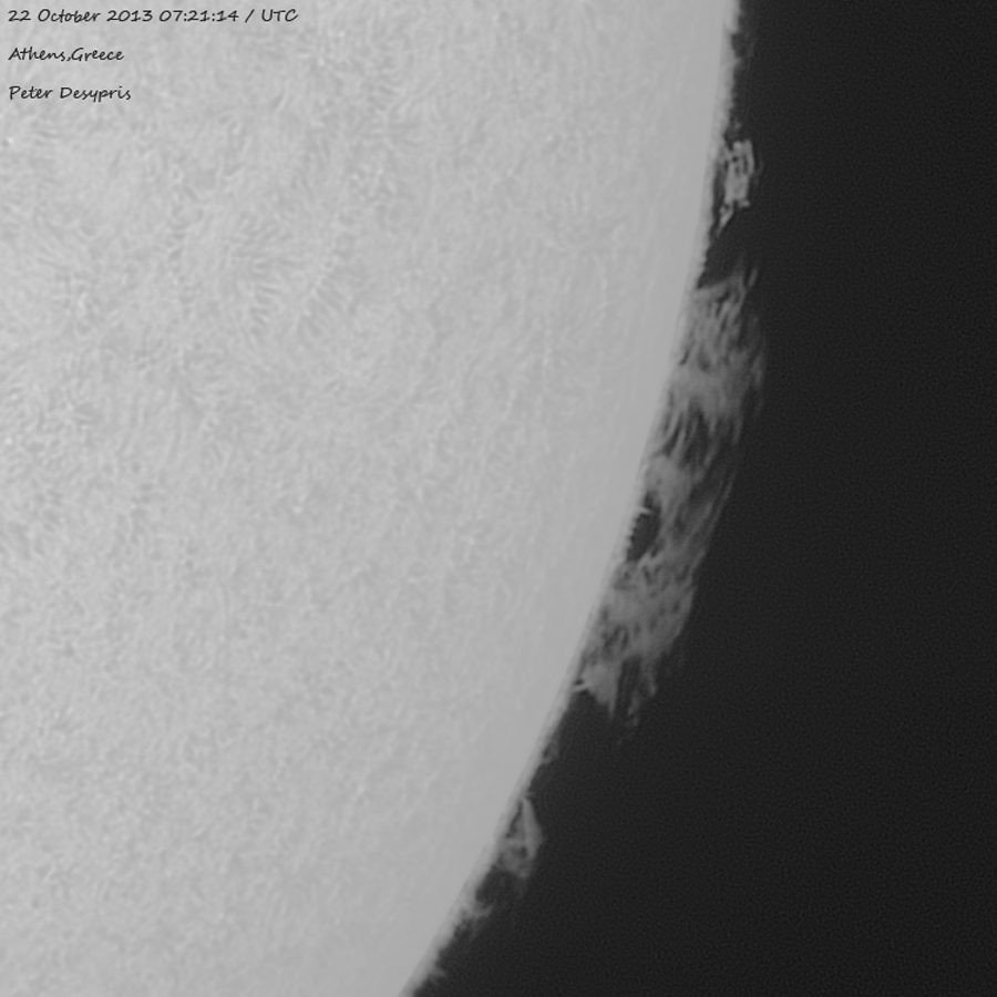

Από την 22-10-2013 στο H-alpha
ΑΘΗΝΑ
ΑΘΗΝΑ
ΑΘΗΝΑ
ΑΘΗΝΑ
ΑΘΗΝΑ
ΑΘΗΝΑ
ΑΘΗΝΑ
ΑΘΗΝΑ

=D> =D> =D> =D>
Τέλεια - ελπιζω να προλάβω τα δυο θηρία το Σ-Κ.
