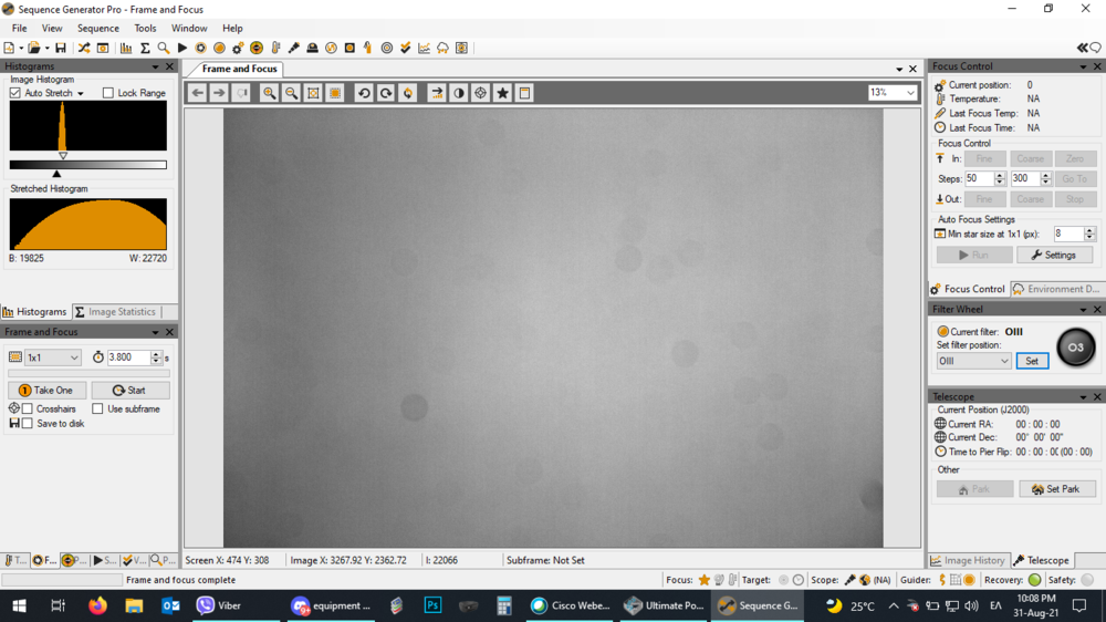

Μπαίνω στο ζουμί. Η εικόνα που επισυνάτω νούμερο 1 δείχνει ένα προβληματικό φλατ. Αυτό περνούσε και στα fit.
Ο τροχός έχει φίλτρα 36mm unmounted και φίλτρα Baader. Το πρόβλημα ήταν η άκρη των φίλτρων. Το γυαλί δηλαδη.
Περνούσε το φως από την άκρη και έκανε αυτή την τρελή αντανάκλαση. Με την βοήθεια του φίλου Καράντζαλου Γιώργου

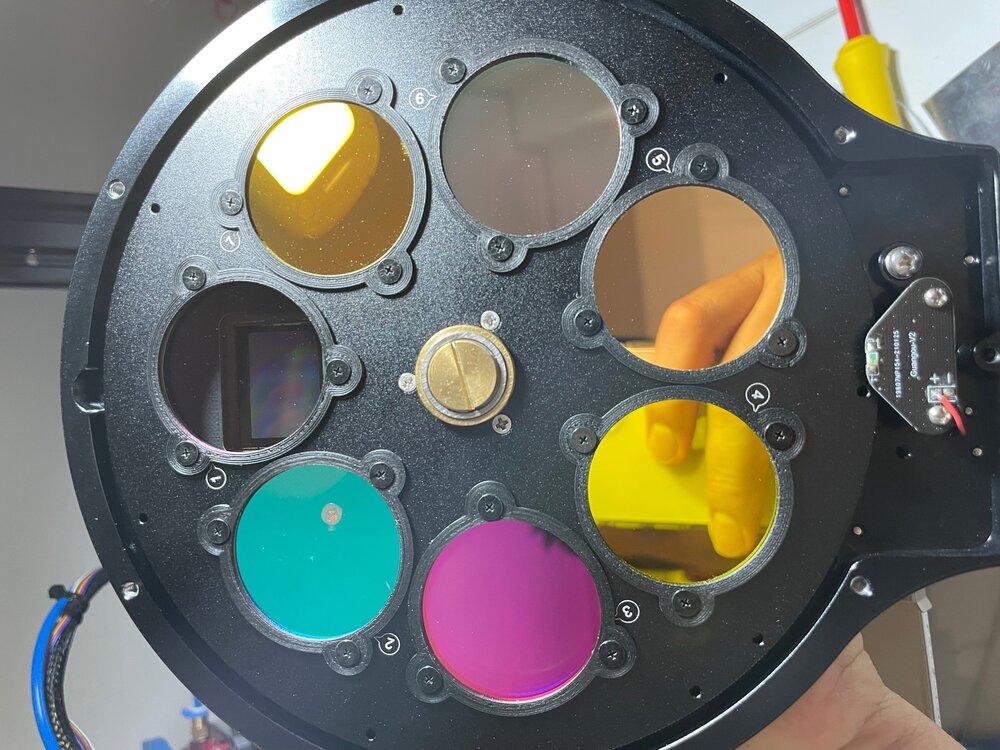

μου σχεδίασε και εκτύπωσα στον 3d printer μου μια μάσμα φίλτρων. Ναι καλά ακούτε ακόμα και τα φίλτρα βάλανε μάσκα όπως

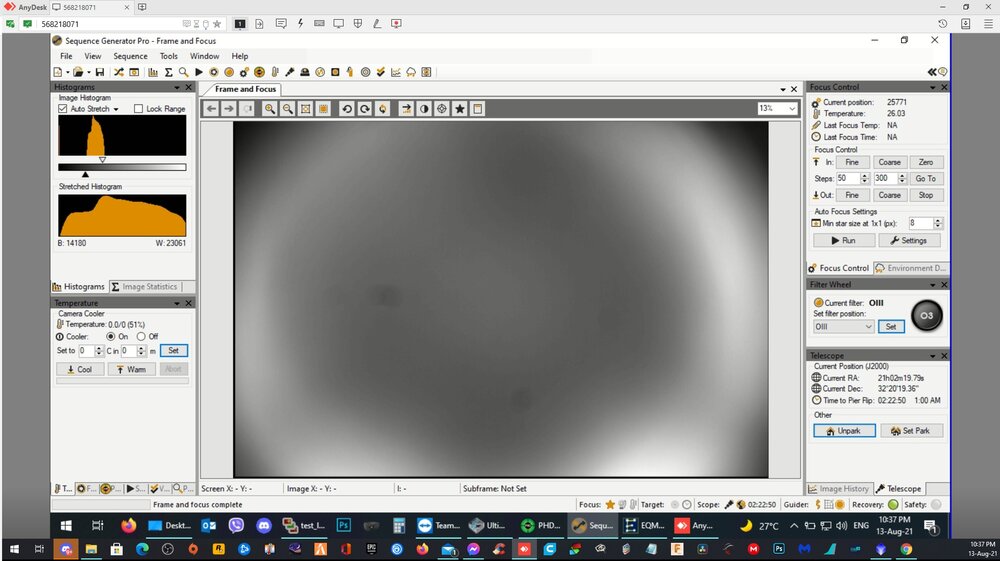

είπε και ο φίλος Παναγιώτης Καζασίδης. Αυτό όσο και αν φαίνετε παράξενο έλυσε το πρόβλημα. Μπορούμε να το δούμε στην εικόνα 2 στο flat. Στην εικόνα 3 βλέπουμε το εσωτερικό του τροχού μετά την εγκατάσταση των μασκών.
