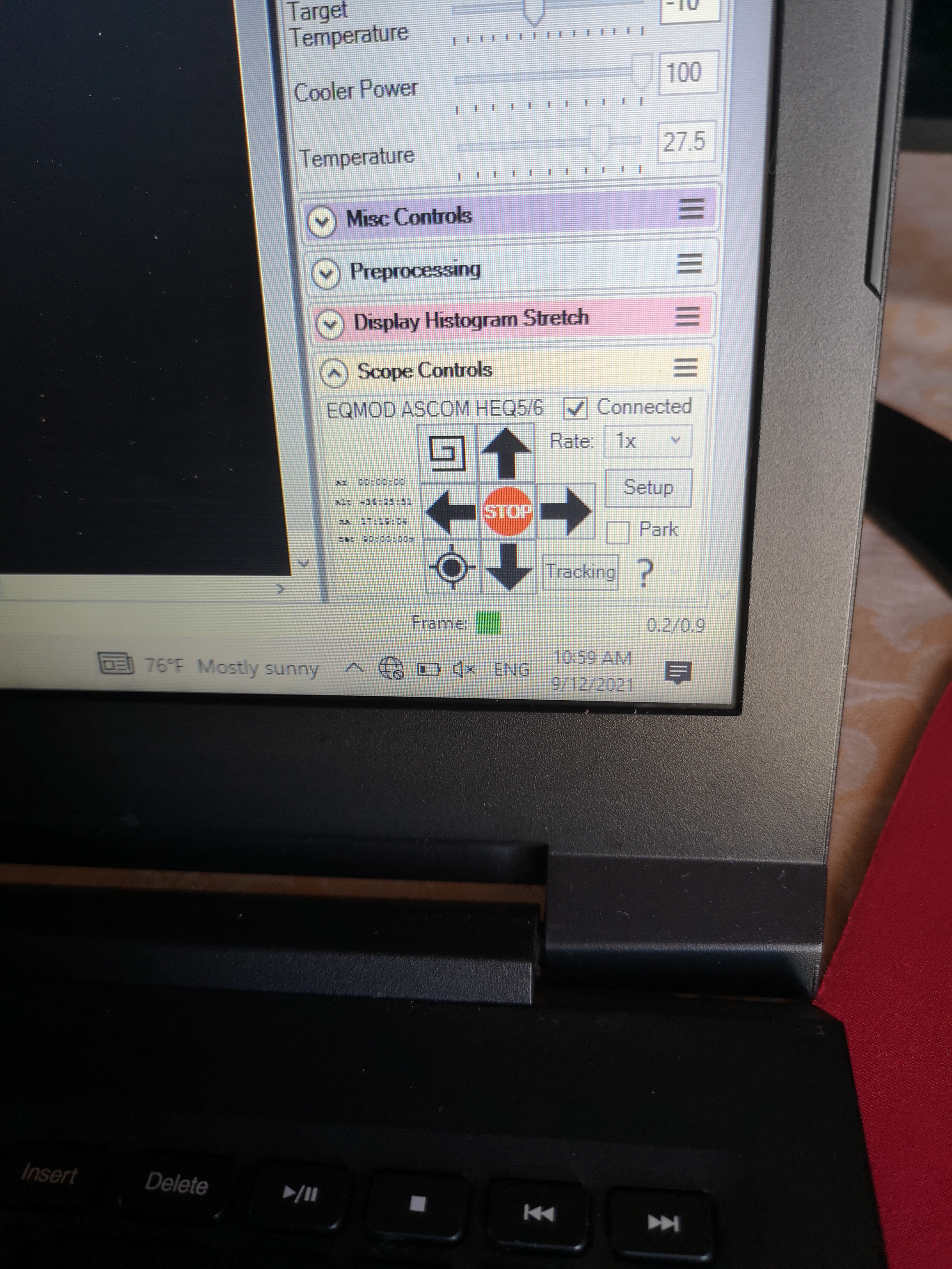

qforce Δημοσιεύτηκε Σεπτέμβριος 12, 2021 Δημοσιεύτηκε Σεπτέμβριος 12, 2021 Καλημέρα, στις ρυθμίσεις του plate solving στο Sharpcap θα πρέπει να έχεις επιλέξει Sync mount and re-center targetΕπίσης κάτι που με ταλαιπώρησε πολύ εμένα όταν ξεκινούσα είναι το ότι ΔΕΝ κάνεις plate solve από το menu tools αν και αυτό εξαρχής φαίνεται το πιο λογικό. Πρέπει να έχει συνδεθεί η βάση με το sharpcap και μετά από το tab της βάσης που θα σου εμφανιστεί στο δεξί μέρος της οθόνης "Scope controls" μαζί με τις υπόλοιπες ρυθμίσεις της κάμερας και του εξοπλισμού, θα πατήσεις το κυκλάκι που μοιάζει με στόχο και είναι στο κάτω αριστερά μέρος στο "τετράγωνο" που σχηματίζουν τα βελάκια της βάσης.Τότε το sharpcap θα κάνει plate solve αλλά επιπρόσθετα θα κάνει sync την βάση και θα την στείλει εκεί που επιθυμείς χωρίς να χρειάζεται να έχεις κάνει ότιδήποτε άλλο πριν. (Σίγουρα μια καλή πολική θα την χρειαστείς για την οδήγηση).Να προσθέσω ότι θα πρέπει τόσο στην βάση όσο και στο Stelarium να υπάρχουν σωστές συντεταγμένες της περιοχής που βρίσκεσαι. Από εκεί και πέρα δεν χρειάζεται να γίνει κάποιος συγχρονισμός αυτό το κάνει το ASCOM. Το Stelarium θα στείλει την βάση στις συντεταγμένες του στόχου, το Sharpcap θα κάνει plate solve θα δει που πραγματικά κοιτάει το τηλεσκόπιο και μετά θα το μετακινήσει ώστε να συμπίπτει με τις συντεταγμένες του Stelarium, από εκεί και πέρα αν αλλάξεις στόχο θα είσαι πολύ κοντά αλλά κάνοντας νέο plate solve θα κεντράρεις τον στόχο και ταυτόχρονα θα αποθηκεύονται στοιχεία στην βάση ώστε το μοντέλο να είναι πιο ακριβές στο επόμενο goto. Γιώργος Καράντζαλος
Iraklis Δημοσιεύτηκε Σεπτέμβριος 12, 2021 Συγγραφέας Δημοσιεύτηκε Σεπτέμβριος 12, 2021 Εννοείς φίλτατε ένα ορθογώνιο πλαίσιο μαύρο και κόκκινο το οποίο έχει στο κέντρο 4 βελάκια με τα σημεία του ορίζοντα; Από εκεί θα κάνω το plate solving και τον συγχρονισμό;
Iraklis Δημοσιεύτηκε Σεπτέμβριος 12, 2021 Συγγραφέας Δημοσιεύτηκε Σεπτέμβριος 12, 2021 Καλημέρα, στις ρυθμίσεις του plate solving στο Sharpcap θα πρέπει να έχεις επιλέξει Sync mount and re-center targetΕπίσης κάτι που με ταλαιπώρησε πολύ εμένα όταν ξεκινούσα είναι το ότι ΔΕΝ κάνεις plate solve από το menu tools αν και αυτό εξαρχής φαίνεται το πιο λογικό. Πρέπει να έχει συνδεθεί η βάση με το sharpcap και μετά από το tab της βάσης που θα σου εμφανιστεί στο δεξί μέρος της οθόνης "Scope controls" μαζί με τις υπόλοιπες ρυθμίσεις της κάμερας και του εξοπλισμού, θα πατήσεις το κυκλάκι που μοιάζει με στόχο και είναι στο κάτω αριστερά μέρος στο "τετράγωνο" που σχηματίζουν τα βελάκια της βάσης.Τότε το sharpcap θα κάνει plate solve αλλά επιπρόσθετα θα κάνει sync την βάση και θα την στείλει εκεί που επιθυμείς χωρίς να χρειάζεται να έχεις κάνει ότιδήποτε άλλο πριν. (Σίγουρα μια καλή πολική θα την χρειαστείς για την οδήγηση).Να προσθέσω ότι θα πρέπει τόσο στην βάση όσο και στο Stelarium να υπάρχουν σωστές συντεταγμένες της περιοχής που βρίσκεσαι. Από εκεί και πέρα δεν χρειάζεται να γίνει κάποιος συγχρονισμός αυτό το κάνει το ASCOM. Το Stelarium θα στείλει την βάση στις συντεταγμένες του στόχου, το Sharpcap θα κάνει plate solve θα δει που πραγματικά κοιτάει το τηλεσκόπιο και μετά θα το μετακινήσει ώστε να συμπίπτει με τις συντεταγμένες του Stelarium, από εκεί και πέρα αν αλλάξεις στόχο θα είσαι πολύ κοντά αλλά κάνοντας νέο plate solve θα κεντράρεις τον στόχο και ταυτόχρονα θα αποθηκεύονται στοιχεία στην βάση ώστε το μοντέλο να είναι πιο ακριβές στο επόμενο goto. Το βρήκα. Ευχαριστώ πολύ. Νομίζω ότι έγινε μεγάλο βήμα προς ταεμπρός.
