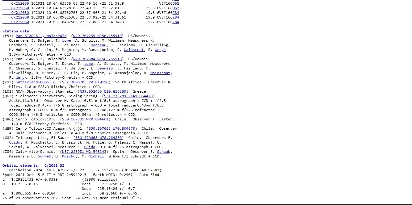

Η πρώτη μου συμμετοχή στην ταυτοποίηση ενός κομήτη με το σύστημα Pan-Starrs. Πρόκειται για τον κομήτη C/2021 S3 Pan-Starrs που ανακαλύφθηκε στις 24 Σεπτεμβρίου από το σύστημα παρακολούθησης Pan-Starrs που βρίσκεται στη Χαβάη και αποτελεί την πρώτη γραμμή άμυνας μαζί με το Catalina Sky Survey και το Palomar στην ανίχνευση αστεροειδών και κομητών.

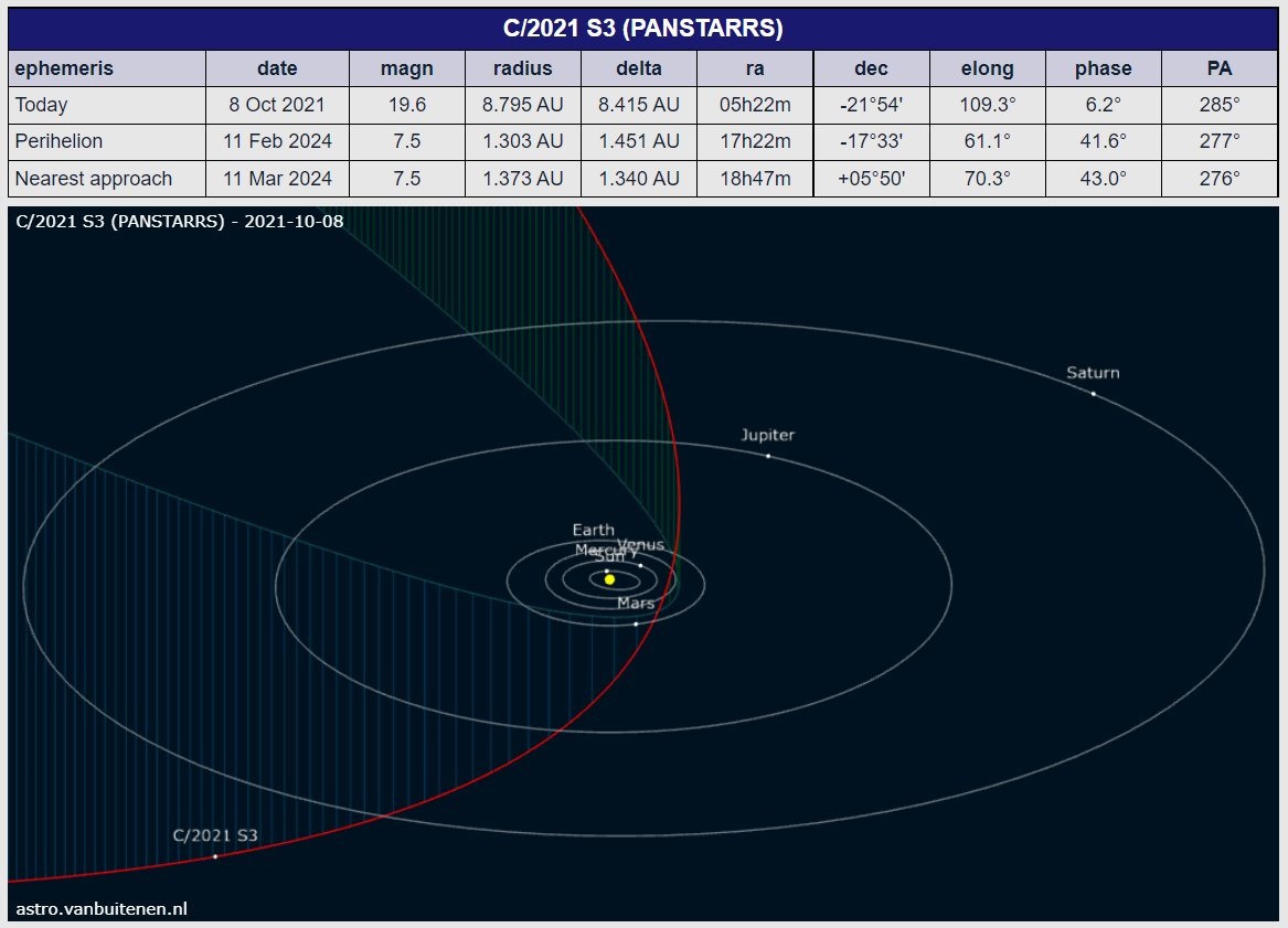

Οι μετρήσεις μου πάρθηκαν το προηγούμενο Σάββατο τα ξημερώματα και κατατέθηκαν στο αυτόματο σύστημα καταχώρησης του Minor Planet Center που εδράζεται στο Harvard. Ο κομήτης ήταν σε χαμηλό ύψος και γι’ αυτό και οι μετρήσεις από το Νότιο Ημισφαίριο, τη Χιλή και τη Νότια Αφρική. Αν όλα πάνε καλά (αν και είναι πολύ νωρίς) το 2024 η φωτεινότητά του θα φτάσει τα 7mag. Η τροχιά του φαίνεται στο πολύ κατατοπιστικό γράφημα του Gideon van Buitenen.

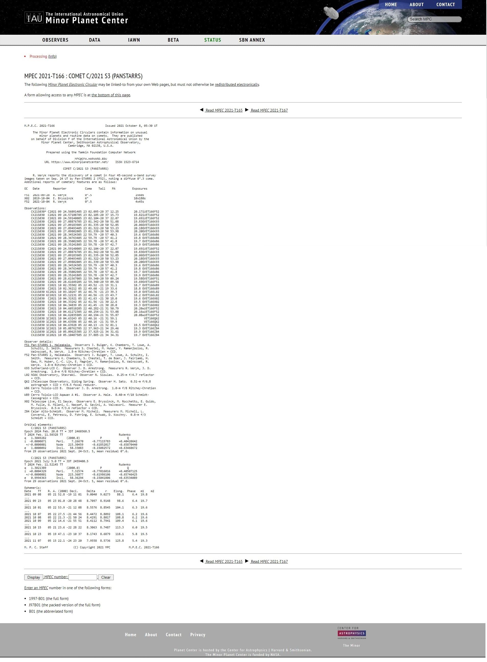

Η ανακάλυψή του ανακοινώθηκε προχθές το πρωί με το Μ.P.E.C 2021-T166.
