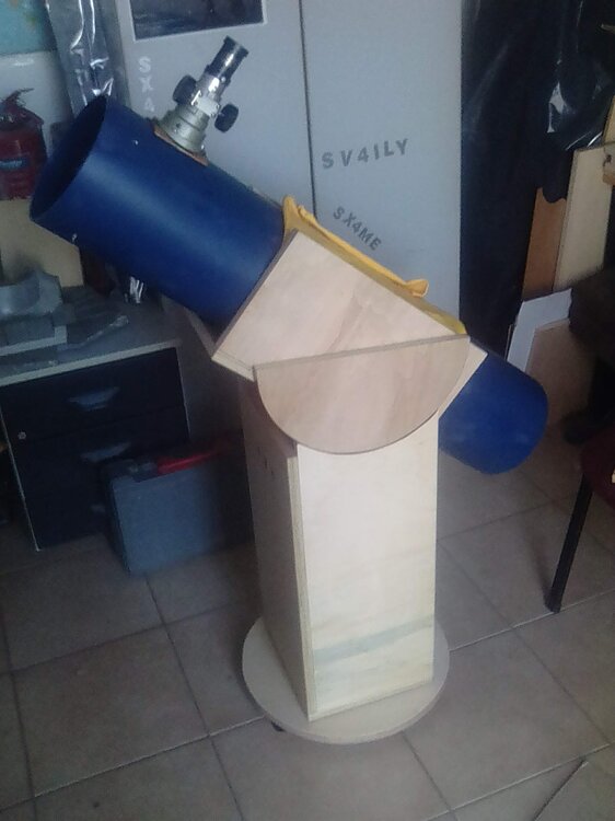

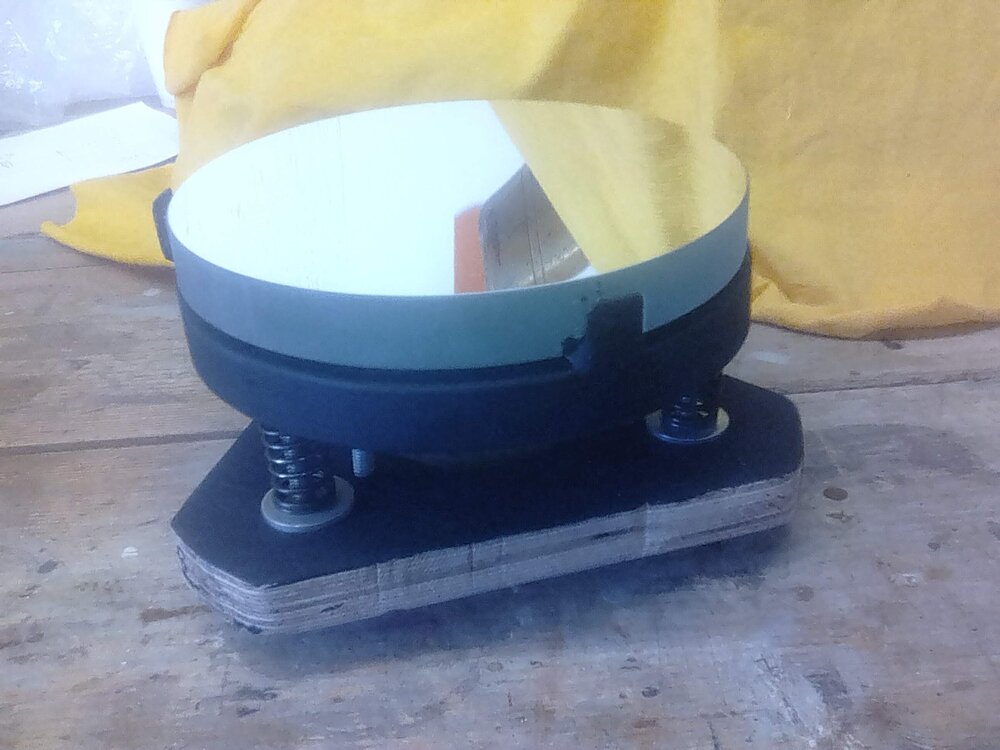

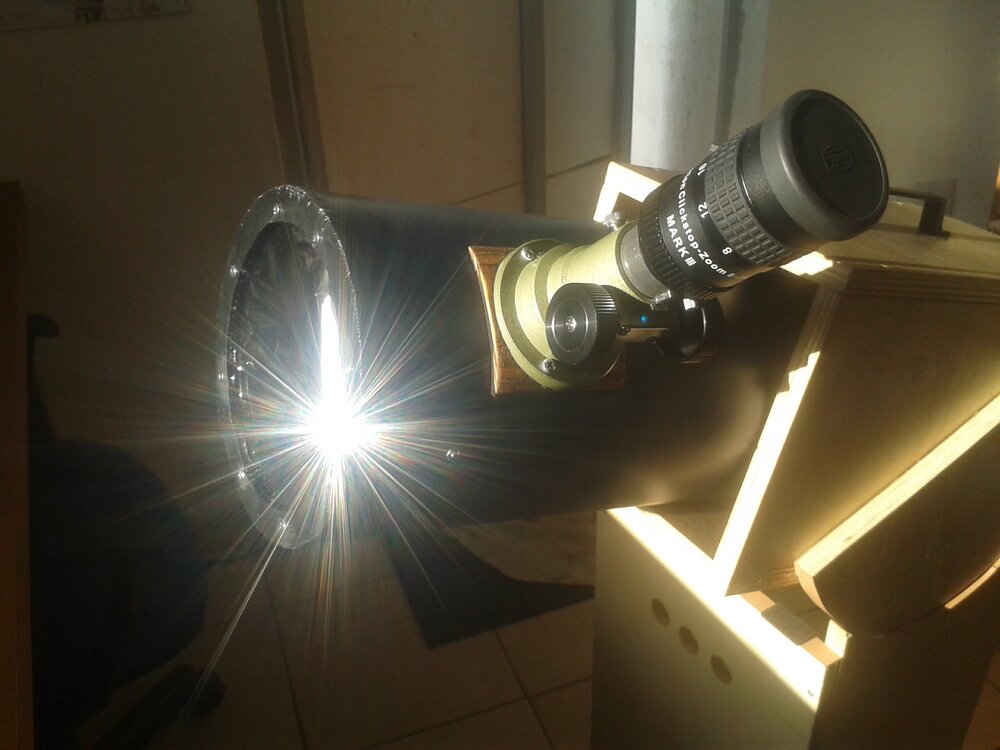

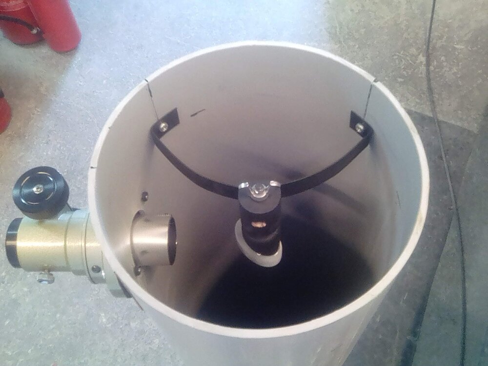

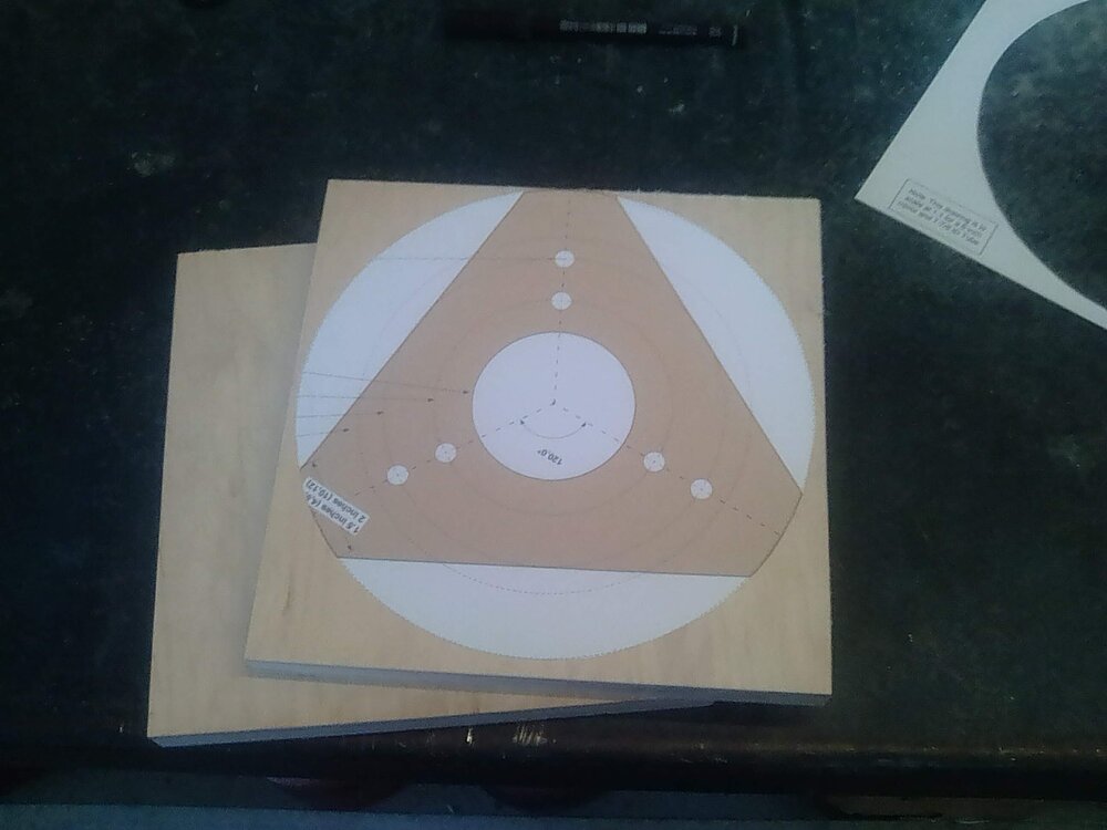

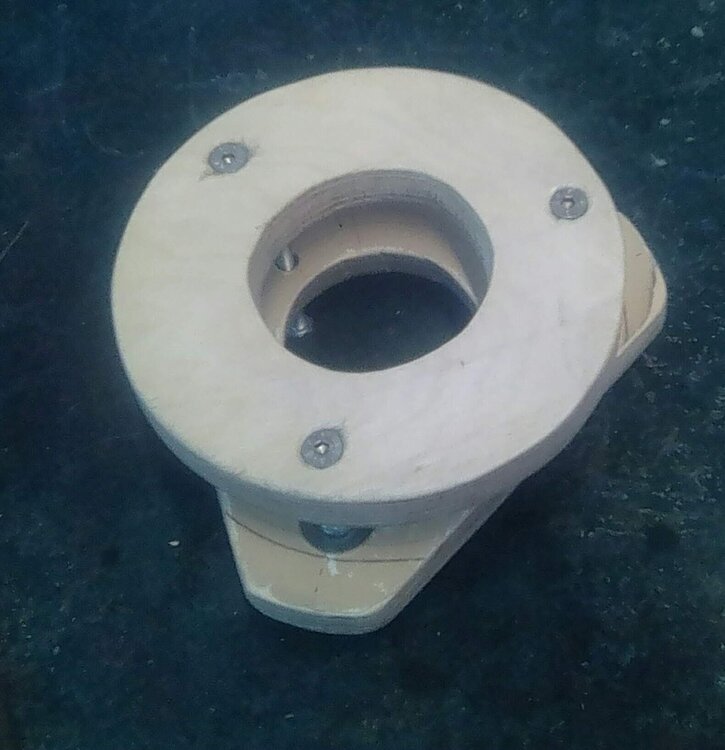

Επιτρέψτε μου να παρουσιάσω μια κατασκευή νευτώνειου τηλεσκοπίου που έχω κάνει, ακολουθώντας τις οδηγίες της ομάδας stellafane .
Δεν είναι η φοβερή κατασκευή όμως με βοήθησε να κατανοήσω  αρκετά την θεωρεία πιάνω στο νευτώνεια, το βασικότερο να ευθυγραμμίζω τα οπτικά μέρη.
Πρέπει να ευχαριστήσω και τον Στέφανο Σοφολόγη για την ακούραστη διάθεση να με βοηθάει συνεχώς.
Παραθέτω μερικές φωτογραφίες από την κατασκευή,
Τι βλέπω ...
  • Μου αρέσει 3
Μπράβο, ωραία κατασκευή!
Μπορείς να προσθέσεις μια βασούλα για προσοφθάλμια και επίσης με ένα ποτηροτρύπανο θα αφαιρούσα υλικό από τη βάση για μείωση βάρους.
Πάρα πολύ ωραία, πάμε τώρα για μεγαλύτερο; Κάπου έχει πάρει το μάτι μου κάποιο σετ καθρέφτη στις αγγελίες...😈
Ευχαριστώ, ευχαριστώ και για την συμβουλή δεν το σκέφτηκα να αφαιρέσω υλικό που δεν είναι χρήσιμο.
Για μεγαλύτερη διάμετρο, δεν το έχω βάλει ακόμα μέσα μου.
Όχι μου τον έδωσε ένας φίλος.
Αλλά μπορεί να φτιαχτεί εύκολα, σχετικα, με υδραυλικά εξαρτήματα. Υπάρχουν οδηγίες στο διαδίκτυο.
Ευχαριστω για το ενδιαφέρων.
