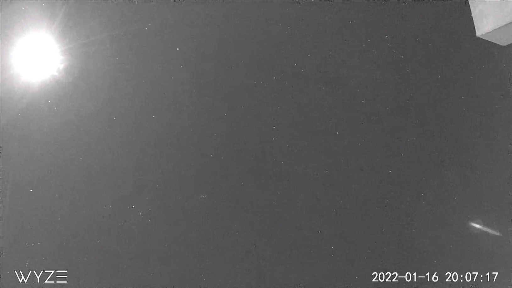

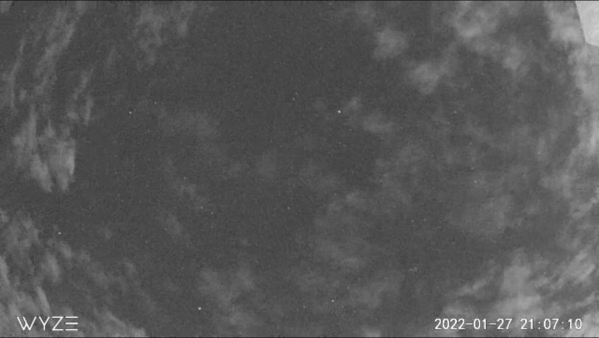

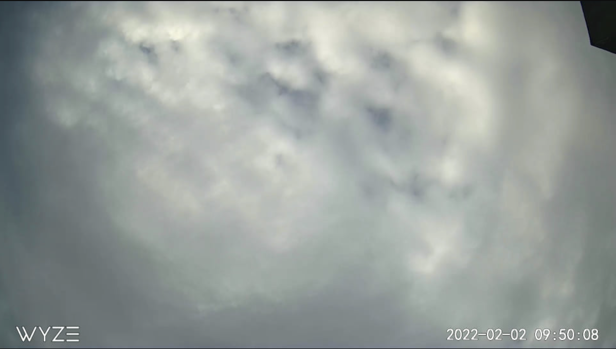

Σας παραθέτω μερικές εικόνες για να πάρετε μία γεύση, η ποιότητα του είναι χειρότερη από την πραγματική γιατί γίνονται share από το κινητό
1) με πανσέληνο
2) με νέφωση
3) τώρα ενώ βρέχει
