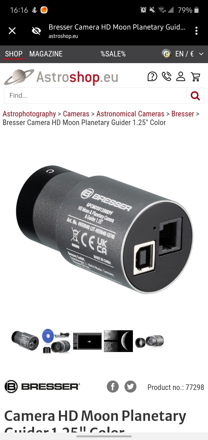

Rend Δημοσιεύτηκε Ιούνιος 17, 2024 Συγγραφέας Δημοσιεύτηκε Ιούνιος 17, 2024 6 hours ago, stelios_STI said: Μπορεις να βρεις κ στα μεταχειρισμένα. Ναι υπαρχει λογισμικό στην ουσία τραβαει βιντεο και κρατας μετα τα καλυτερα frames στην επεξεργασία https://www.astrovox.gr/forums/forum/50-φωτογράφηση-ηλιακού-συστήματος/ εδω θα βρεις οτι ψαχνεις Βρήκα μια κάμερα στο λινκ που κοινοποιήσες δεν ξέρω αν είναι καλή για αρχη Ακολουθήστε με στα Social Media μου για περισσότερο περιεχόμενο αστροφωτογραφιας! Instagram: https://www.instagram.com/astrorend?igsh=YjM4b2wxaXFrcjlv YouTube: https://www.youtube.com/@astrorend188 Patreon: https://www.patreon.com/c/astrorend TikTok: https://www.tiktok.com/@astrorend188?_t=ZN-8wOtqD99xzy&_r=1 Facebook: https://www.facebook.com/share/16WaKeDYTV/ Astronomy and Astrophotography FB Group: https://www.facebook.com/groups/781463270365233/?ref=share
Rend Δημοσιεύτηκε Ιούνιος 17, 2024 Συγγραφέας Δημοσιεύτηκε Ιούνιος 17, 2024 Μόλις τώρα, Rend said: Βρήκα μια κάμερα στο λινκ που κοινοποιήσες δεν ξέρω αν είναι καλή για αρχη Επίσης είναι δυνατό να κάνω καλύτερη deep sky φωτογράφιση με αυτήν κάμερα ως την κυρία μου, από την Canon EOS 4000D? Ακολουθήστε με στα Social Media μου για περισσότερο περιεχόμενο αστροφωτογραφιας! Instagram: https://www.instagram.com/astrorend?igsh=YjM4b2wxaXFrcjlv YouTube: https://www.youtube.com/@astrorend188 Patreon: https://www.patreon.com/c/astrorend TikTok: https://www.tiktok.com/@astrorend188?_t=ZN-8wOtqD99xzy&_r=1 Facebook: https://www.facebook.com/share/16WaKeDYTV/ Astronomy and Astrophotography FB Group: https://www.facebook.com/groups/781463270365233/?ref=share
