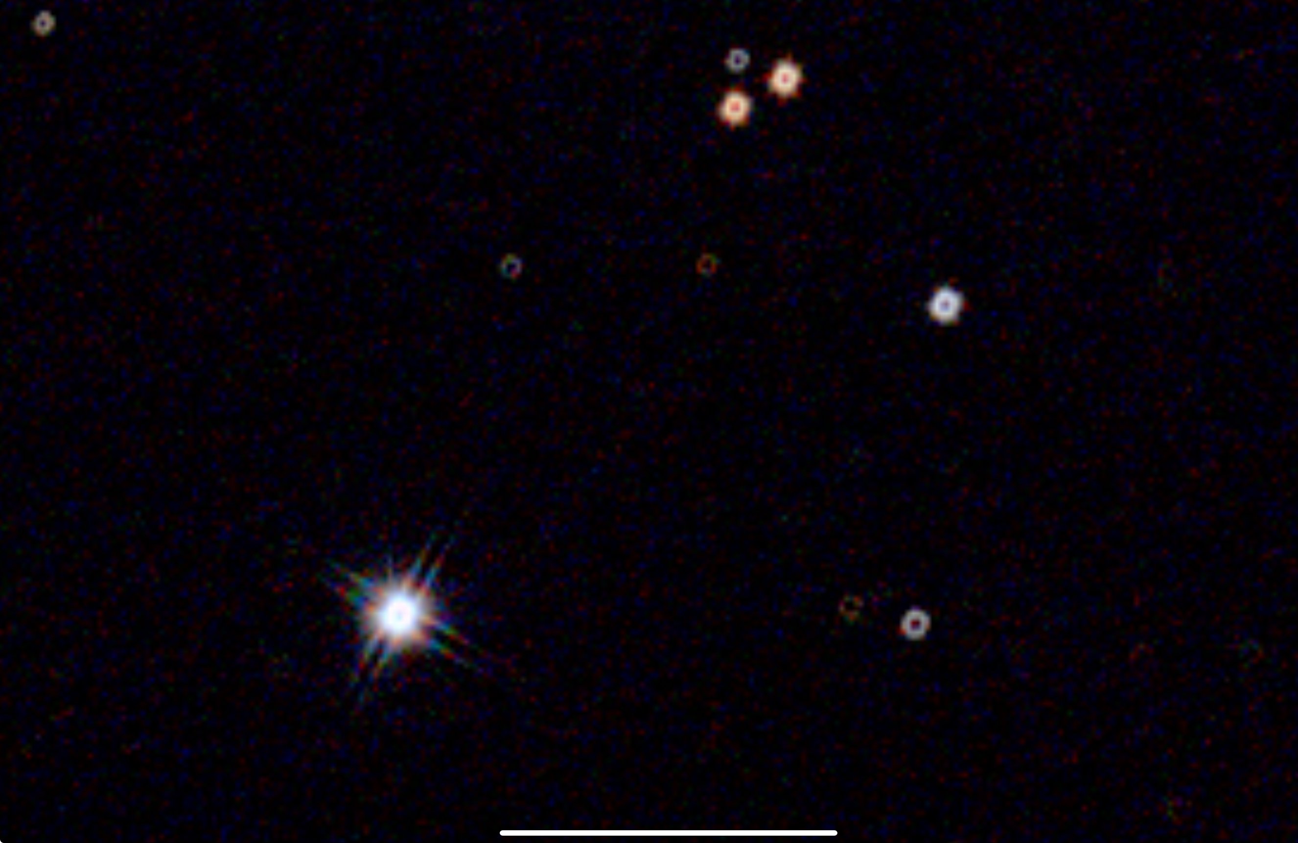

xristosxk Δημοσιεύτηκε Απρίλιος 22, 2025 Δημοσιεύτηκε Απρίλιος 22, 2025 Καλησπέρα σε όλους και χρόνια πολλα! Κανω και εγω τα βηματα μου σιγα σιγα προς την αστροφωτογραφια. Αυτη ειναι μια πρωτη προσπαθεια του Whirlpool Galaxy (M51). Η φωτογραφια ειναι απο τα Ανω Λιοσια (bortle 7 μαλλον) και η εκθεση ειναι λιγο κατω απο 1 ωρα. Οποτε και το αναλογο αποτελεσμα. Αναφερω πιο κατω αναλυτικα εξοπλισμο και επεξεργασια: Skywatcher 150/750 Omegon Guidescope Microspeed 60mm HEQ5 Pro ZWO ASI 533 MC ZWO ASI 120 Monochrome 18x180s lights 7x180s darks Stacking & Processing with SIRIL Οποιαδηποτε παρατηρηση καλοδεχουμενη!
stelios_STI Δημοσιεύτηκε Απρίλιος 23, 2025 Δημοσιεύτηκε Απρίλιος 23, 2025 Καλημερα καλη αρχη. Η εστίαση σου είναι τελείως εκτος, και μαυτην την καμερα στον ουρανό που εχεις καλυτερα τραβα 60’’ και περισσότερα καρέ. Επισης καλο ειναι να βαλεις κανα φίλτρο uv/ir γτ δεν εχει ή κατι να σου μειώσει τη φωτορύπανση οπως L-pro ή κατι αντίστοιχο. Καλη συνεχεια 💪🏻
Startoucher101 Δημοσιεύτηκε Απρίλιος 23, 2025 Δημοσιεύτηκε Απρίλιος 23, 2025 Ναι συμφωνώ, θελουμε μικρότερες λήψεις περισσότερων καρέ ωστε να μειώσεις τον θόρυβο.
xristosxk Δημοσιεύτηκε Απρίλιος 23, 2025 Συγγραφέας Δημοσιεύτηκε Απρίλιος 23, 2025 2 hours ago, stelios_STI said: Καλημερα καλη αρχη. Η εστίαση σου είναι τελείως εκτος, και μαυτην την καμερα στον ουρανό που εχεις καλυτερα τραβα 60’’ και περισσότερα καρέ. Επισης καλο ειναι να βαλεις κανα φίλτρο uv/ir γτ δεν εχει ή κατι να σου μειώσει τη φωτορύπανση οπως L-pro ή κατι αντίστοιχο. Καλη συνεχεια 💪🏻 Εχω φιλτρο uv/ir cut, θεωρεις οτι πρεπει να κανω συμπληρωματικες ληψεις με αυτο το φιλτρο πανω; η εννοεις μονο με αυτο; Για την εστιαση, ναι ειναι εμφανες οτι ειναι εκτος αν και εδειχνε καλα πανω στις ληψεις. Θα δω με live focusing Ευχαριστω για τα σχολια!
xristosxk Δημοσιεύτηκε Απρίλιος 23, 2025 Συγγραφέας Δημοσιεύτηκε Απρίλιος 23, 2025 1 hour ago, Startoucher101 said: Ναι συμφωνώ, θελουμε μικρότερες λήψεις περισσότερων καρέ ωστε να μειώσεις τον θόρυβο. Θα δοκιμασω σχετικα αμεσα! 1
stelios_STI Δημοσιεύτηκε Απρίλιος 24, 2025 Δημοσιεύτηκε Απρίλιος 24, 2025 Θεωρώ οτι αυτο εγινε απο κακή εστίαση, εκτος και αν κάτι παίχτηκε στο processing. Αν θες πες μας και πως έκανες εστίαση και με τι πρόγραμμα τράβηξες. Απο κει και περα με uv σε b7 ουρανό θεωρω πως ειναι πολλα αλλα αυτο κανονικα το λενε τα adu sto background.
dkate Δημοσιεύτηκε Απρίλιος 28, 2025 Δημοσιεύτηκε Απρίλιος 28, 2025 Xristosxk, καλωσόρισες στον κόσμο της αστροφωτογραφίας. Δεν έχει θέμα μόνο η εστίαση, πρέπει να υπάρχει και έντονη κλίση κάπου, γιατί τα αστέρια στο πάνω μισό της εικόνας φαίνονται καλοεστιασμένα (χωρίς ντόνατ). Ίσως η κάμερα να είναι βαριά για τον εστιαστή; Επίσης κοντά στα άκρα του πεδίου υπάρχει σφάλμα κόμης.
xristosxk Δημοσιεύτηκε Απρίλιος 28, 2025 Συγγραφέας Δημοσιεύτηκε Απρίλιος 28, 2025 9 hours ago, dkate said: Xristosxk, καλωσόρισες στον κόσμο της αστροφωτογραφίας. Δεν έχει θέμα μόνο η εστίαση, πρέπει να υπάρχει και έντονη κλίση κάπου, γιατί τα αστέρια στο πάνω μισό της εικόνας φαίνονται καλοεστιασμένα (χωρίς ντόνατ). Ίσως η κάμερα να είναι βαριά για τον εστιαστή; Επίσης κοντά στα άκρα του πεδίου υπάρχει σφάλμα κόμης. Καλησπερα και καλως σας βρηκα! Η αληθεια ειναι οτι ζοριζεται λιγο ο εστιαστης με την καμερα πανω, δηλαδη η πολυ ευστοχη παρατηρηση σου μαλλον οφειλεται σε αυτο. Δεν ξερω αμεσα πως μπορω να το διορθωσω αυτο
dkate Δημοσιεύτηκε Απρίλιος 28, 2025 Δημοσιεύτηκε Απρίλιος 28, 2025 1 minute ago, xristosxk said: Καλησπερα και καλως σας βρηκα! Η αληθεια ειναι οτι ζοριζεται λιγο ο εστιαστης με την καμερα πανω, δηλαδη η πολυ ευστοχη παρατηρηση σου μαλλον οφειλεται σε αυτο. Δεν ξερω αμεσα πως μπορω να το διορθωσω αυτο Δυστυχώς το πιθανότερο είναι ότι χρειάζεσαι καινούργιο εστιαστή (πχ. τον Baader steeltrack).
themis_kart Δημοσιεύτηκε Μάιος 1, 2025 Δημοσιεύτηκε Μάιος 1, 2025 Μπράβο για την προσπάθεια αλλά ένα νευτώνειο είναι δύσκολο εργαλέιο για έναν αρχάριο. Το λέω γιατί όλα έχουν προβληματα! Κακό εστιαστή κακό mirror cell κτλ. Θα φας πολύ κόπο να το φέρεις και λεφτα επίσης. Στρέψου σε λύσεις διόπτρας αν θες αμεσα αποτελέσματα! Επίσης οπως και δήποτε αύτοματη εστίαση. Θα κοιμάσαι ήσυχος που λέμε! Gazing at the universe through the ΄Eyes΄ of an astrophotographer...!!! http://www.astrothemis.gr Greek Astrophotography Discord Chat! https://discord.gg/2DUPacrNfM
