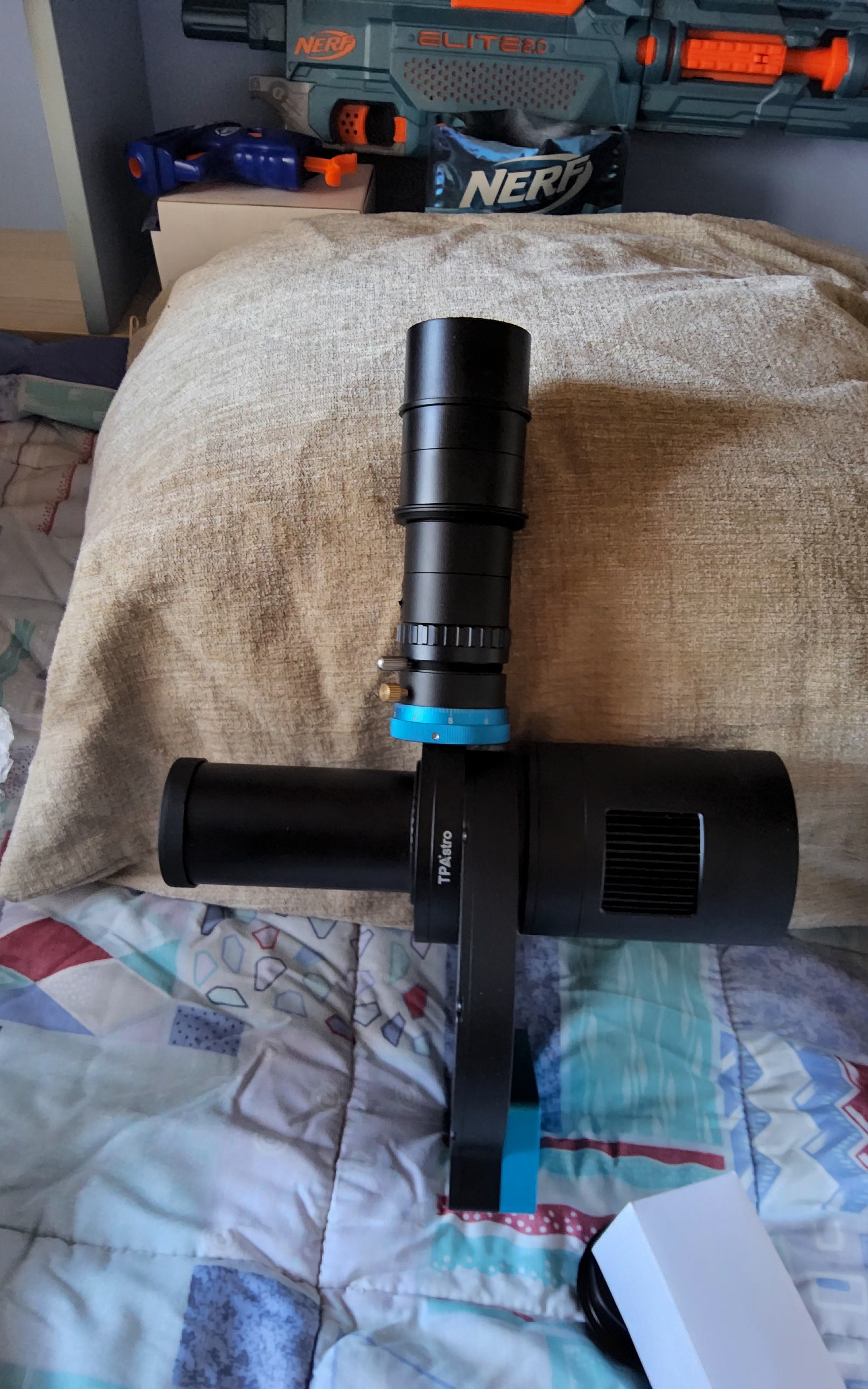

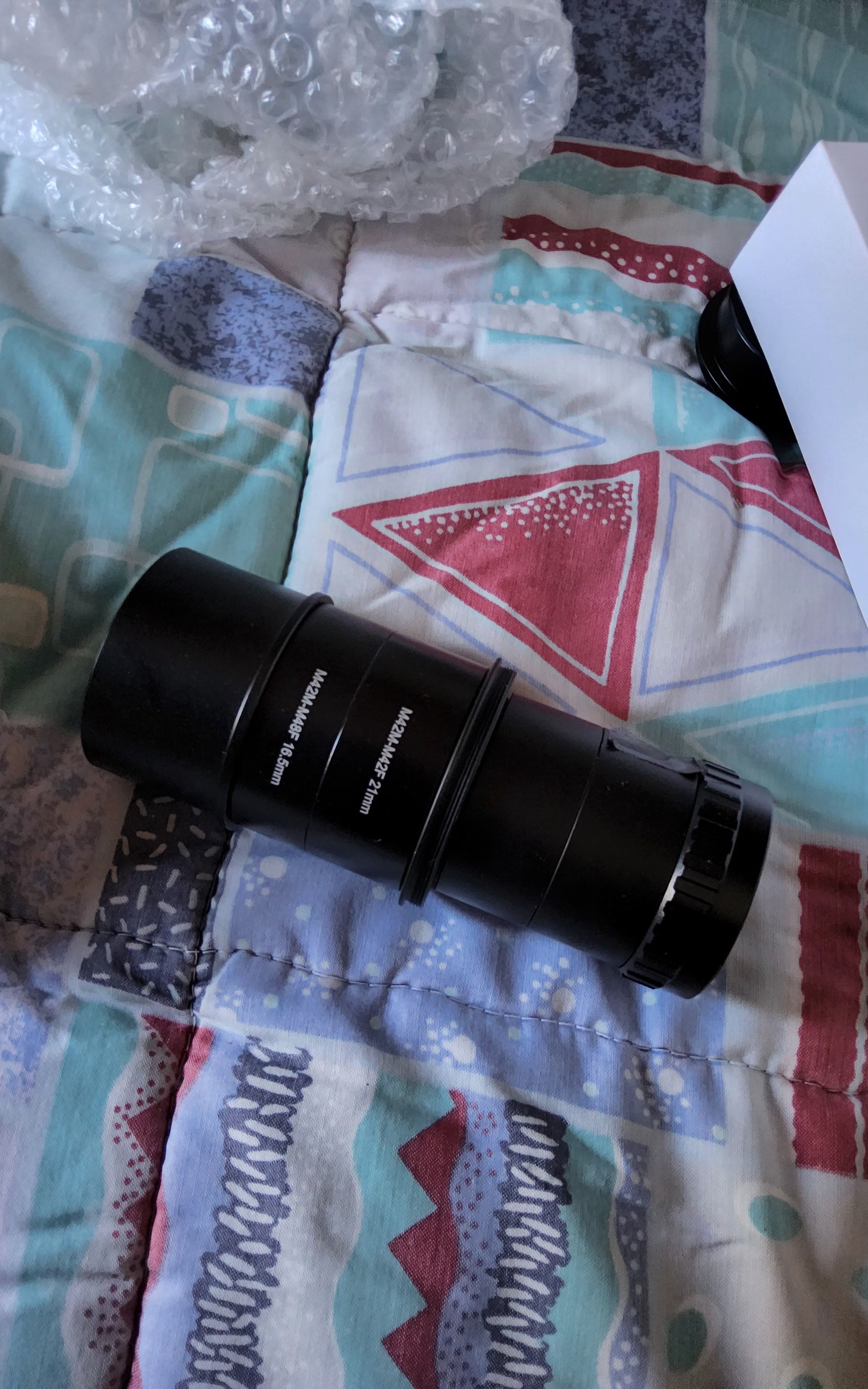

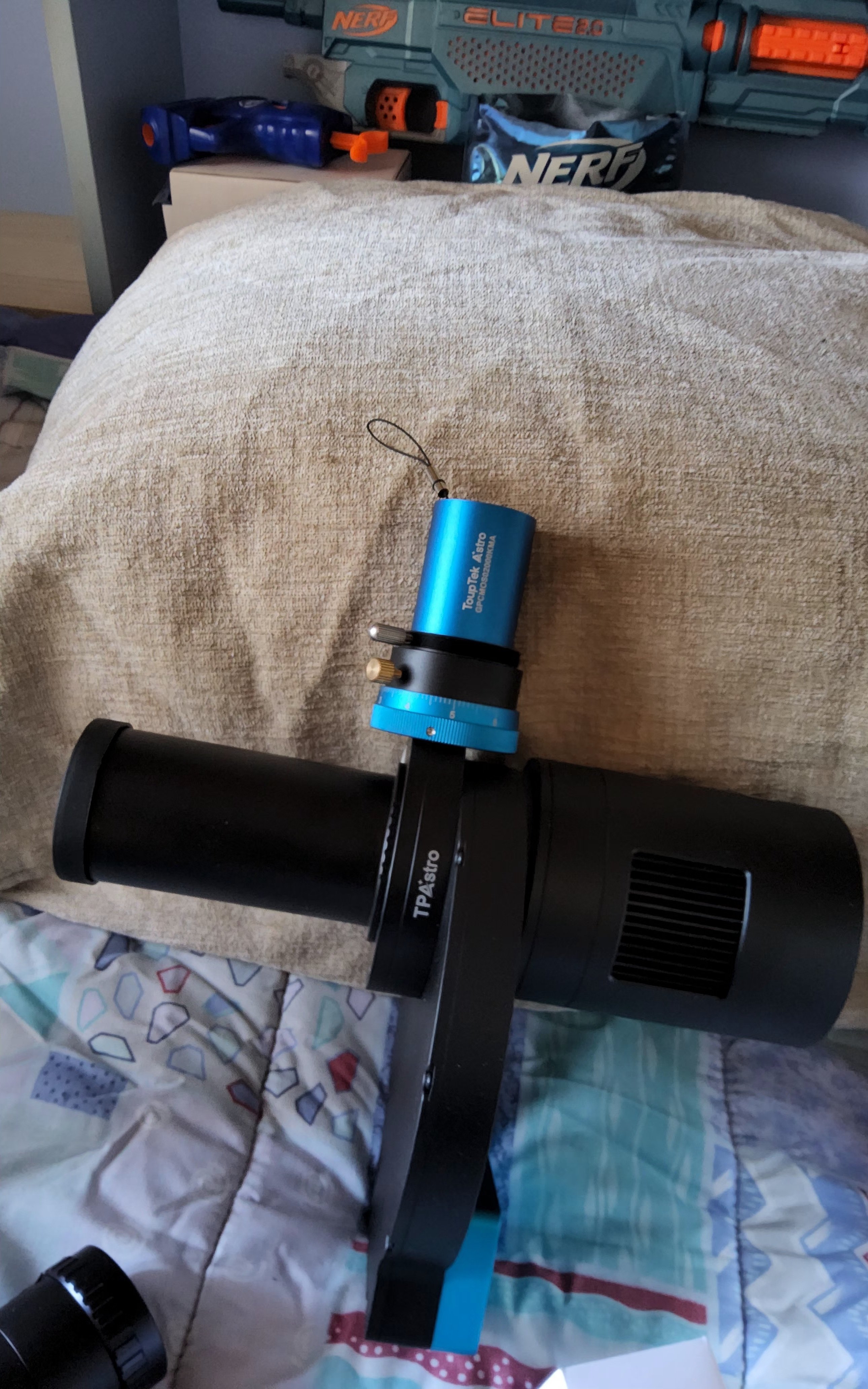

xaralam Δημοσιεύτηκε 3 ώρες πριν Δημοσιεύτηκε 3 ώρες πριν (επεξεργάστηκε) Είχα το εξής θέμα που νομίζω πολλοί το έχουμε με oag +filterwheel + camera ! Όταν κάνουμε περιστροφή της κάμερας για να καδράρουμε προφανώς χάνουμε το ζύγισμα καθώς συνήθως ο filterwheel είναι αρκετά βαρύτερος απο τον oag+guiding camera οπότε σκέφτηκα αυτήν την πατέντα ! Είχα στο ντουλάπι διάφορες προεκτάσεις οπότε δημιούργησα ένα σωλήνα με αυτές που λειτουργεί σαν αντίβαρο ! Ολα ειναι βιδωτά και βιδώνουν πάνω στον oag ενώ η κάμερα μπαίνει χωνευτή μέσα στα δακτυλίδια χωρις να επηρεάζεται η θέση της ! Ο oag της touptek έχει σπείρωμα που επιτρέπει να βιδωθεί επάνω ο σωλήνας απο τα δακτυλίδια ! Το καλό που έχει είναι ότι είναι μεταβλητό και το μήκος και το βάρος και μπορείς πολύ εύκολα να πετύχεις το σωστό ζύγισμα και το καλύτερο από όλα μου βγήκε τσάμπα 😂 Το επεξεργάστηκε 1 ώρα πριν ο xaralam
