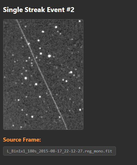

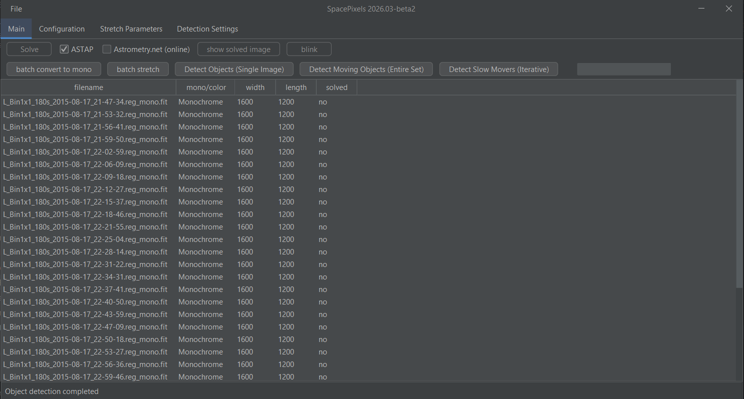

Ήθελα να μοιραστώ μαζί σας μια open-source εφαρμογή που αναπτύσσω τον τελευταίο καιρό, η οποία ονομάζεται SpacePixels.
Έχω όλες τις πληροφορίες στον παρακάτω σύνδεσμο.
https://github.com/ppissias/SpacePixels
https://github.com/ppissias/SpacePixels/wiki
Είναι εντελώς δωρεάν και προορίζεται να είναι ένα διασκεδαστικό, εξερευνητικό εργαλείο για την ερασιτεχνική κοινότητα. Βρίσκεται ακόμα υπό ανάπτυξη (work in progress), αλλά μπορείτε να κατεβάσετε μια beta έκδοση αν θέλετε να πειραματιστείτε. Προς το παρόν μπορεί να κάνει import 16bit mono/color FITS images (Πρέπει να είναι aligned + calibrated - υπάρχει επιλογή στο DSS να κάνει export aligned και calibrated FITS - αυτό είναι το input της εφαρμογής)
Θα χαρώ πάρα πολύ να ακούσω τα σχόλιά σας, να δω τυχόν GIF από στόχους που καταφέρατε να βρείτε, ή να μάθω για τυχόν bugs που συναντήσατε, ώστε να συνεχίσω να το βελτιώνω.

Στην παρούσα φάση, το Input του προγράμματος είναι aligned calibrated exposures και σε αυτό το input ανιχνεύει αντικείμενα. Δηλάδη δεν κάνει align τα frames, το έκανα συνειδητά γιατι άλλα προγράμματα το κάνουν ήδη πάρα πολυ καλά (deep sky stacker πχ). Δηλαδή, τα RAW files γίνονται align + calibrated με DSS (ή κάποιο άλλο πρόγραμμα) και χρησιμοποιούνται απο το SpacePixels. Για να κάνει generated αυτά τα intermediate files to DSS, έχω τα settings εδώ.
https://github.com/ppissias/SpacePixels/wiki/Deep-Sky-Stacker-Settings
Για το άλλο feature, να βλέπει σε κάποια βάση δεδομένων, είναι το επόμενο που έχω στο νού μου να κάνω, στο report να δίνει και πιθανά αντικείμενα.
Τώρα κάνει generate ένα html report που έχει φωτογραφίες και animated gifs μαζί με αρκετές άλλες πληροφορίες.

Η τελευταία έκδοση έχει και object identification (μέσω skybot) και πολλές άλλες βελτιώσεις.
Αυτά είναι 3 reports που δείχνουν το output και τις δυνατότητες
https://startales.eu/various_files/detections_20260327_104057/detection_report.html
https://startales.eu/various_files/detections_20260327_105248/detection_report.html
https://startales.eu/various_files/detections_20260327_104830/detection_report.html
