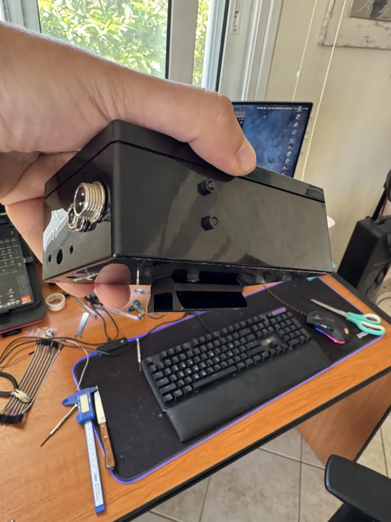

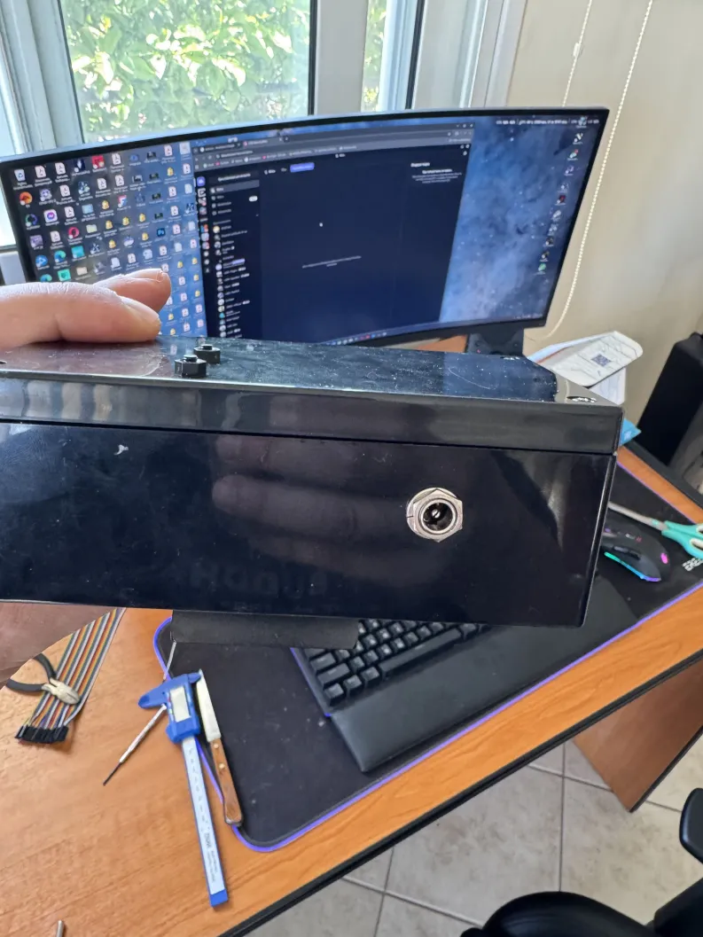

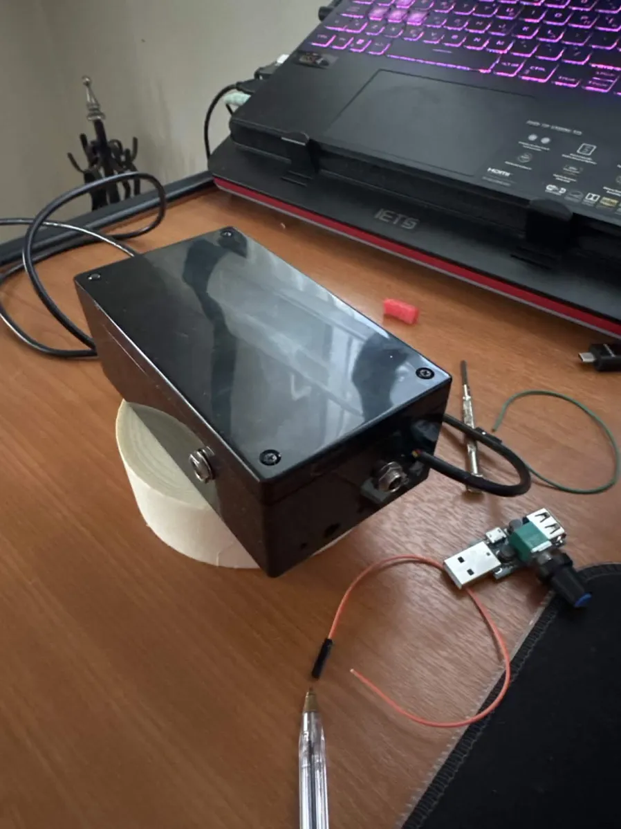

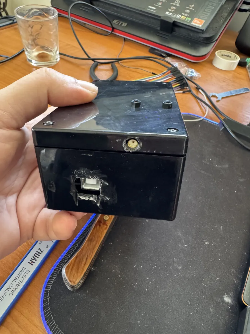

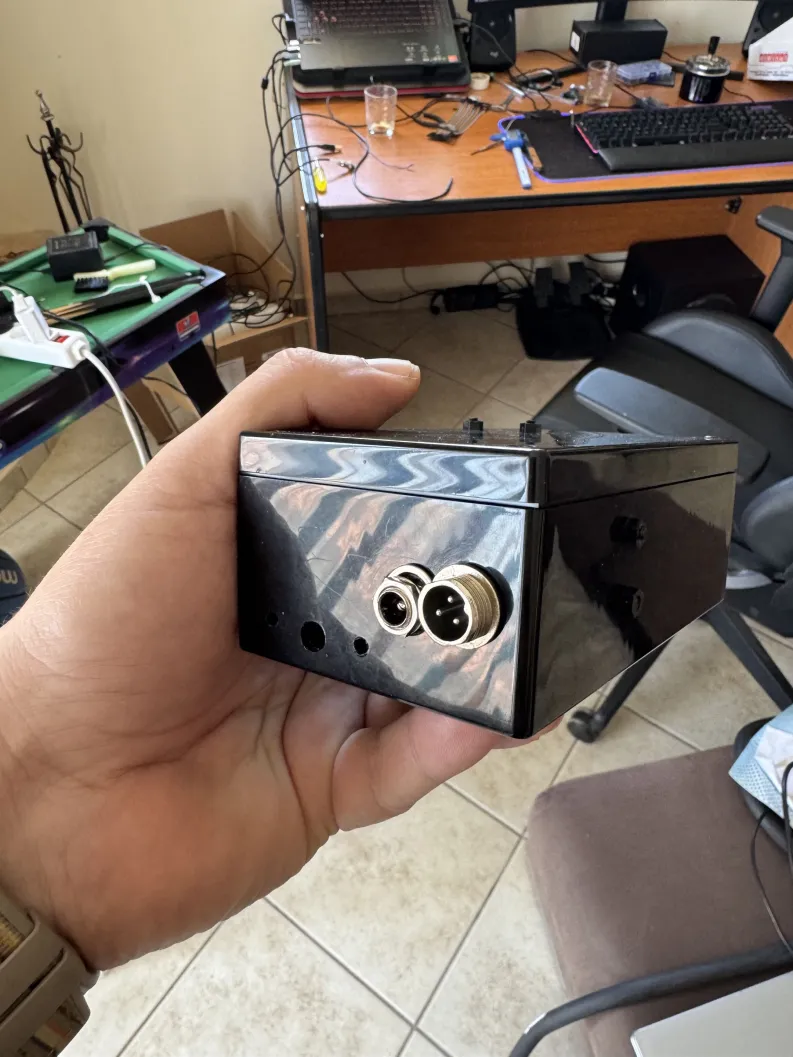

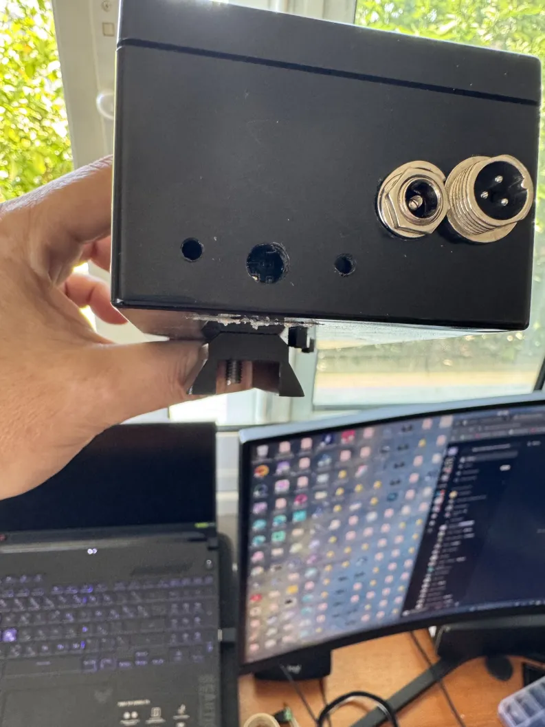

Κατασκεύαζω ένα super φορητό, "έξυπνο" κουτί ελέγχου για αστροφωτογραφία που συγκεντρώνει όλα τα απαραίτητα εργαλεία σε μία συσκευή!
🔍 Τι κάνει:
Πλήρης Περιβαλλοντικός Έλεγχος: Μετράει σε πραγματικό χρόνο θερμοκρασία αέρα, υγρασία και ατμοσφαιρική πίεση .
Έξυπνο Dew Control: Διαθέτει αισθητήρα θερμοκρασίας επαφής για τον φακό . Υπολογίζει αυτόματα το Dew Point και ρυθμίζει την ένταση (dimming) των θερμαντικών στοιχείων (Heaters).
Dual Channel: Ελέγχει 2 ανεξάρτητα κανάλια Dew Heaters μέσω MOSFET .
Field Autonomy: Ενσωματωμένο GPS για αυτόματη ενημέρωση συντεταγμένων και ώρας, καθώς και βαρόμετρο για πρόβλεψη καιρού στο πεδίο.
Πλήρης Διασύνδεση: 100% συμβατό με ASCOM & N.I.N.A. (Custom Driver).
📦 Τεχνικά Χαρακτηριστικά:
Διαστάσεις: Μόλις 13 x 7.5 x 5 cm.
Βάρος: ~250 γραμμάρια max (Lightweight design).
I/O: 1x DC Input, 2x DC Outputs (Heaters), 1x USB Port.
Ακρίβεια: 4 ψηφιακοί αισθητήρες με θερμική απομόνωση (EPE Foam insulation) για μετρήσεις εργαστηριακού επιπέδου.

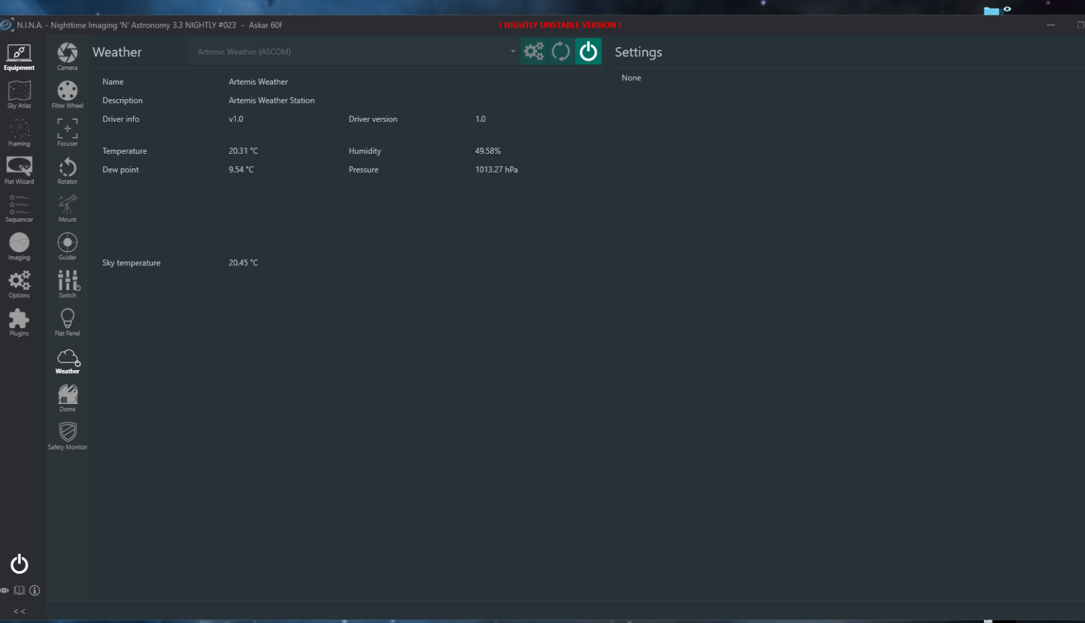

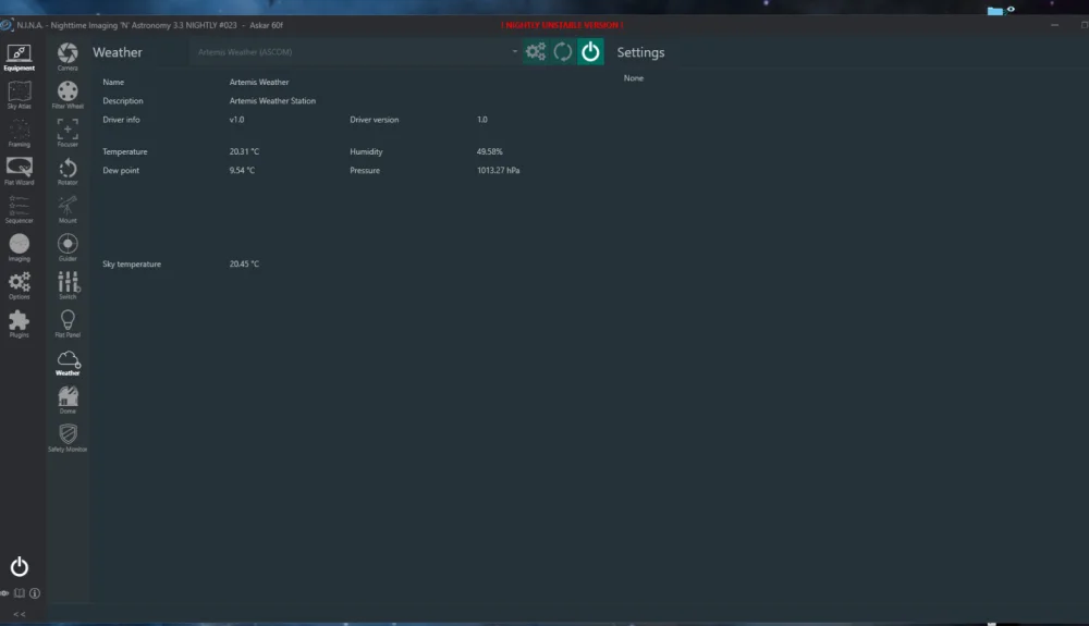

Δημοσιεύτηκε (επεξεργάστηκε)

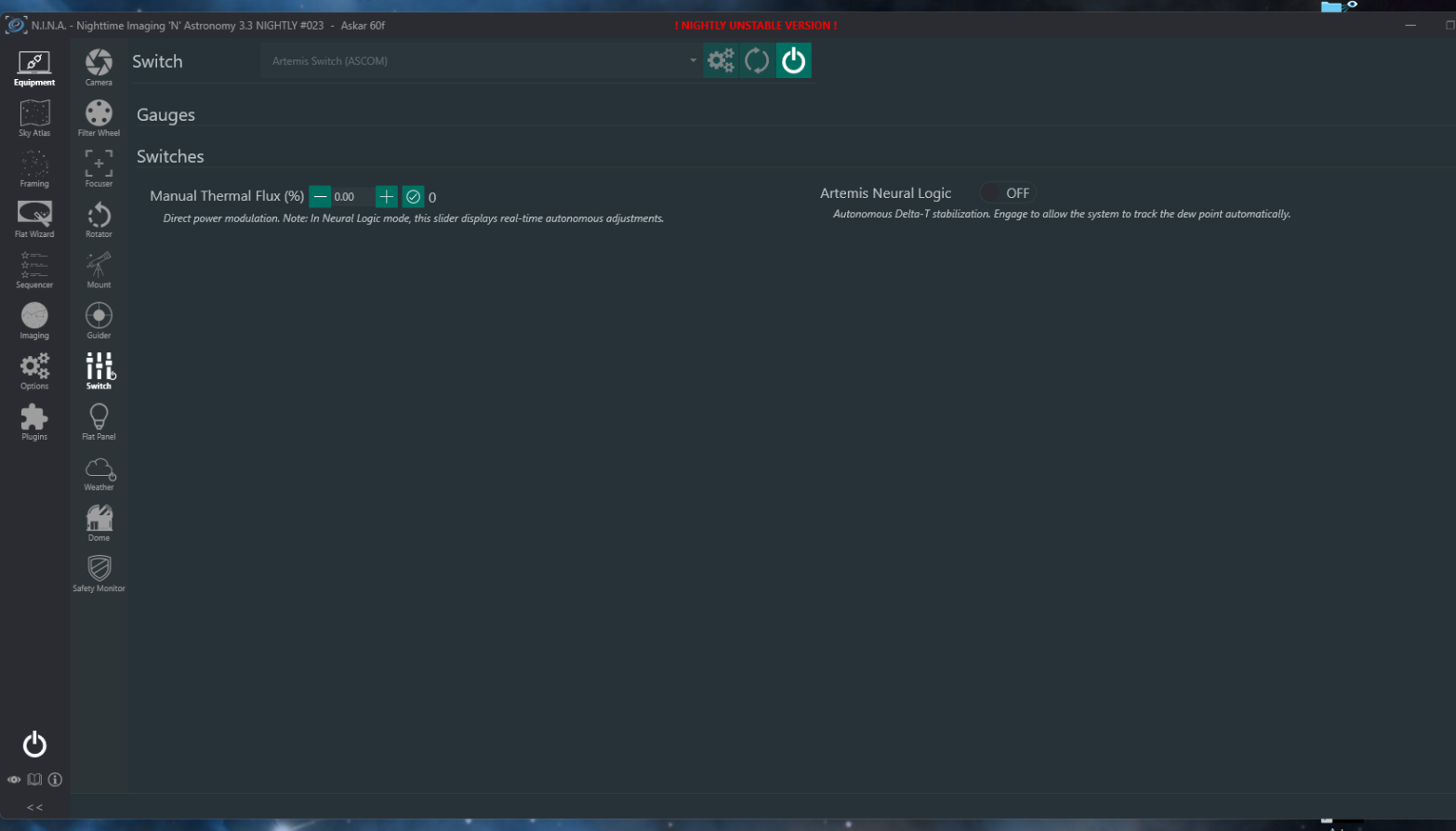

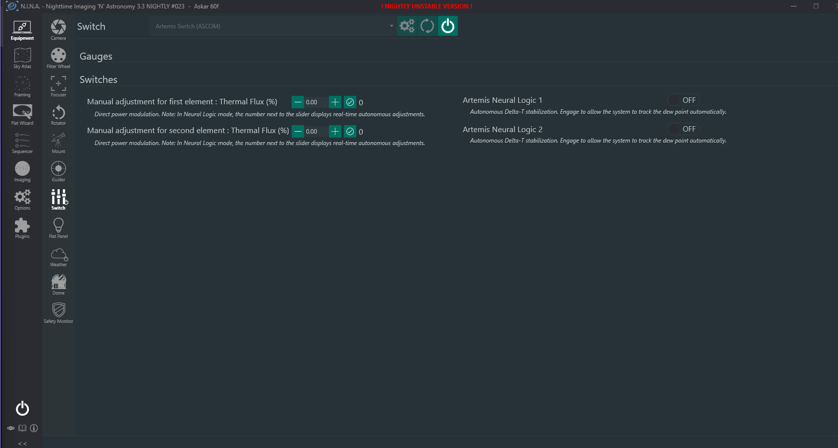

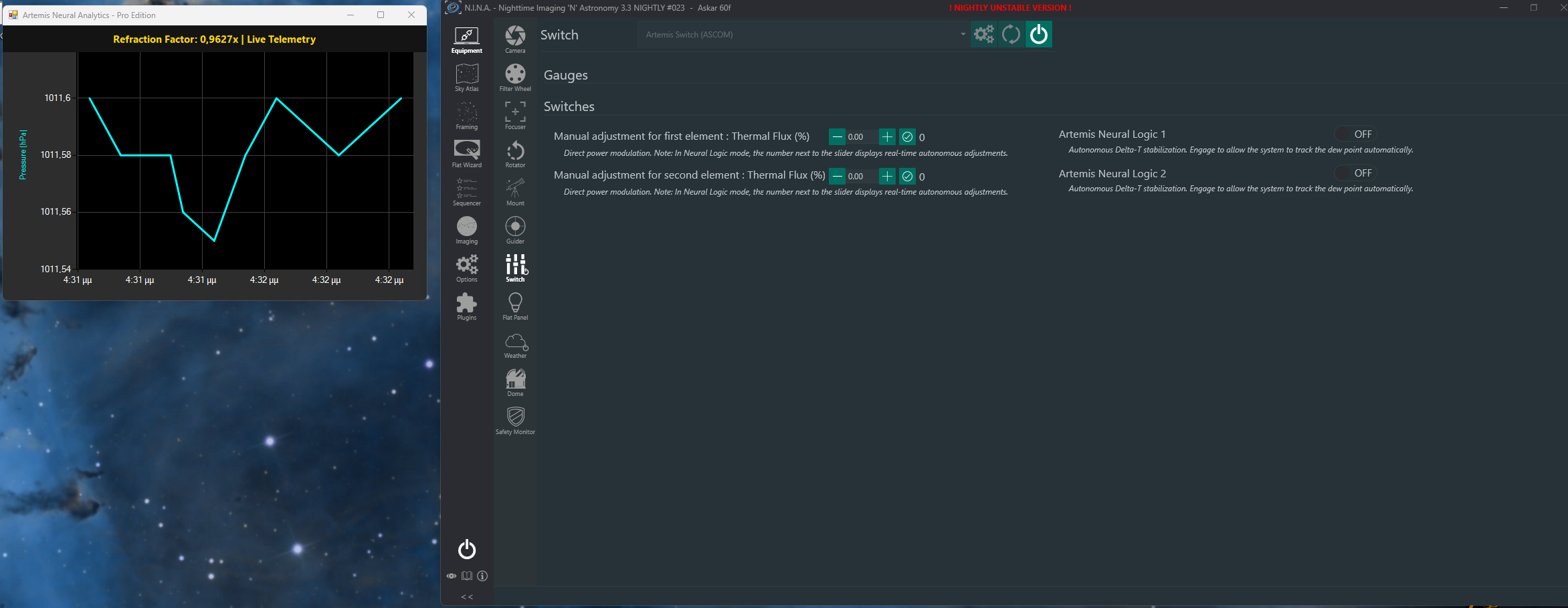

Ετοιμος ο driver κατά 90% λείπει το GPS και το 2ο dew heater control ! Εχεις την δυνατοτητα να ρυθμίζεις την ένταση του dew heater manual αλλά μπορείς με την λειτουργία auto να το βάλεις να το κάνει αυτόματα και να μην ξαναασχοληθείς όλο το βράδυ ! Κρατάει την θερμοκρασία τουλάχιστον 2,5 βαθμούς πάνω από το dew point ρυθμίζοντας δυναμικα την ένταση του  ρεύματος ώστε να έχεις την λιγότερη δυνατη κατανάλωση και παράλληλα να μην υπερθερμένεις το τηλεσκόπιο δημιουργώντας ρεύματα αέρα και παραμορφώσεις στα άστρα ! Επίσης σου δέιχνει δυναμικά την τρέχουσα ισχύ ανά δευτερόλεπτο ! Αναμένεται συνέχεια όταν έρθει και το GPS ! Μόλις ολοκληρωθει θα σας στείλω και περισσότερες πληροφορίες
