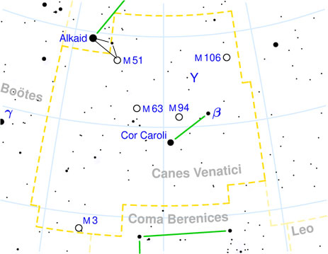

Ηλίας Χασιώτης Δημοσιεύτηκε Ιούλιος 23, 2006 Δημοσιεύτηκε Ιούλιος 23, 2006 Εμένα ένας φίλος μου τον είδε από Χαλάνδρι με 8".Παλαιότερα τον έβλεπα άνετα με κυάλια από Μαρκόπουλο, όμως οι εποχές αυτές πέρασαν ανεπιστρεπτί...Χρειάζεται πολλή υπομονή και το μόνο που ίσως δεις είναι το κέντρο του με περιφερειακή όραση. Στον Πάρνωνα τον είδα πανεύκολα με κυάλια 40χιλ., όμως οι σπείρες και ειδικά η φορά τους διακρινόταν εύκολα μόνο στο 15" του Άγγελου.Τι σκοπευτικό τηλεσκόπιο έχεις? Πάντως ο Μ51 είναι σε πολύ εύκολο σημείο, δίπλα σε εύκολα εντοπίσιμα αστέρια. Το ισοσκελές τρίγωνο με λαμπρότερο τον Αλκάιντ βοηθάει πολύ:
Michalis Δημοσιεύτηκε Ιούλιος 23, 2006 Συγγραφέας Δημοσιεύτηκε Ιούλιος 23, 2006 Ηλία, έχω ένα Orion Optics 10" ( f4.8 ), το finder είναι της μάνας του, και πάνω γράφει 6x. Ο φακός του είναι ~30mm . Για να βρώ τον Μ51 χρησιμοποιούσα έναν 25mm προσοφθάλμιο. Η περιοχή που έψαχνα είναι εκεί που δείχνεις στο σχήμα. (Είχα ανοίξει και το Starrynight, και τους χάρτες από το nightwatch).Πάντως αν μου λές ότι στον Πάρνωνα οι σπείρες φαίνοταν μόνο με το 15" , τότε το επόμενο τηλεσκόπιο μου είναι πρέπει να είναι ένα 20" obsession. Είναι κρίμα πάντως να έχουμε 10" και να πρέπει να βάζουμε φαντασία και περιφεριακή όραση για να παρατηρούμε... δεν κρύβω ότι είμαι λιγάκι απογοητευμένος ... Οκ, ίσως να φταίει και η Αθήνα... αλλά πόσο πια! Δωρεάν ενέργεια για όλους...Φτάνει πια η εξάρτηση από το πετρέλαιο.
