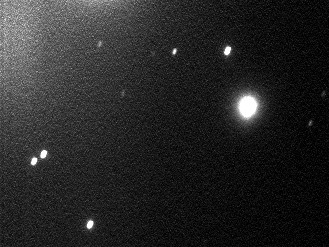

Καλησπέρα,
απόψε έκανα την πρώτη μου προσπάθεια.
Αντικείμενο φωτογράφησης: Rigel
Εξοπλισμός: 4'' refractor, f/9
CCD Camera: Atik IC
Χρόνος έκθεσης: 1 δευτευρόλεπτο.
BIN: 1x1
Φωτογράφηση χωρίς μοτέρ (αλήθεια χρειάζεται μοτέρ, για έκθεση ενός 1''; )
Αφού κέντραρα τον Rigel στο finderscope, έκανα πολλά capture, ενώ κάθε φορά ρύθμιζα και διαφορετικό focus (στην τύχη), ώστε να βγεί καλύτερα το αντικείμενο.
Στην αρχή ήταν τόσο τεράστιο σαν την Πανσέληνο. Μετά κάπως καλύτερα.
Η καλύτερη φωτογραφία που πήρα, είναι αυτή που επισυνάπτω.
Τι λάθη έκανα;;;;;
Παρακαλώ βοηθήστε με,
Ευχαριστώ, Γρηγόρης

Νομίζω για f/9, το "πάχος" του άστρου είναι αναμενόμενο. Μπορεί βέβαια να μπορουσε να γίνει καλύτερη εστίαση και να πετύχαινες μικρότερο μέγεθος. Όσο για την οδήγηση, κανονικά ακόμα και για σε ένα δευτερόλεπτο σε τέτοια μεγέθυνση η κίνηση θα γίνει ορατή και γι' αυτό δε φαίνεται το άστρο απόλυτα σφαιρικό.

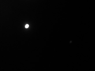

Λίγα λεπτά αργότερα, προσπάθησα και στις Πλειάδες (Μ45),
Επίσης, με τον ίδιο χρόνο έκθεσης (1 δευτερόλεπτο).
Το αποτέλεσμα επίσης συγκλονιστικό. \:D/
Παιδιά, η μεγάλη μου απορία είναι, πως θα βρίσκω το σωστό focus?
Έκανα και 50 προσπάθειες (σήκω, κέντραρε, πίσω στο laptop, capture και ξανά πίσω).
Ευχαριστώ για τη βοήθεια σας.

Χρειάζεσαι αστροστάτη, γιατί τα αστέρια κινούνται όπως βλέπεις.
Για την ιδανική εστίαση φτιάξε ένα δίσκο, το λεγόμενο Hartmann disk, δηλαδή ένα δίσκο με δύο τρύπες, ή δυο τρίγωνα (ως τρύπες) συμμετρικά κομμένα.
ένα παράδειγμα
http://www.cloudynights.com/item.php?item_id=518
Το μεγαλο μυστικο για πολυ καλες φωτογραφιες! Τελος παντων, ψαξε στα αρχεια του Αστροβοξ για "Hartmann Mask" και θα βρεις οτι χρειαζεσαι.
Οσον αφορα τον Rigel, μονιζω πως η εκθεση σου ειναι ΥΠΕΡφωτισμενη.
