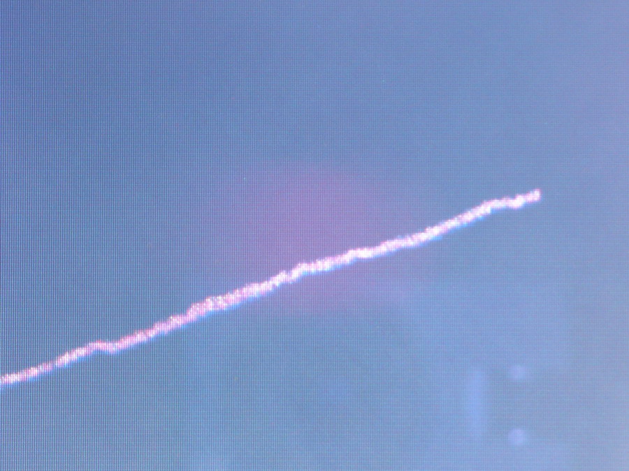

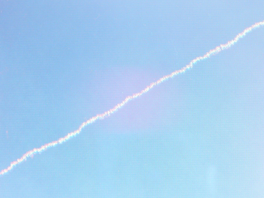

nicktremoulis Δημοσιεύτηκε Μάρτιος 26, 2007 Δημοσιεύτηκε Μάρτιος 26, 2007 Γιώργο, χθες βραδυ δοκιμασα "μακρα" έκθεση πανω στην HEQ5 με το 5ιντσο skywatserδυστυχώς το μακρυτερο δυνατο διαστημα εκθεσης που εχω ειναι 60 sec η πρωτη φωτο ειναι 30 sec με απόκλιση της ευθυγράμμισης ελαχίστων μοιρων από βόρειο πολο (για να καταγραφεί "φυγή") η δευτερη ειναι 60 sec με λογο μικρότερη αποκλιση απο πολικο (για να χωρεσει η φυγη στο κάδρο) δεν ξερω ακομη πως να ερμηνευσω τις φωτο (ειναι η πρωτη μου προσπαθεια σαυτο) αλλα δες εδωhttp://www.pk3.org/Astro/index.htm?astrophoto_mount_errors.htmεχει κανει φοβερη αναλυση http://tiemathasimera.blogspot.comhttp://parnonas1420.blogspot.comhttps://erasitexnisprogrammatistis.blogspot.com/
nicktremoulis Δημοσιεύτηκε Μάρτιος 26, 2007 Δημοσιεύτηκε Μάρτιος 26, 2007 30 sec http://tiemathasimera.blogspot.comhttp://parnonas1420.blogspot.comhttps://erasitexnisprogrammatistis.blogspot.com/
nicktremoulis Δημοσιεύτηκε Μάρτιος 26, 2007 Δημοσιεύτηκε Μάρτιος 26, 2007 60 sec http://tiemathasimera.blogspot.comhttp://parnonas1420.blogspot.comhttps://erasitexnisprogrammatistis.blogspot.com/

PapGeo Δημοσιεύτηκε Μάρτιος 26, 2007 Συγγραφέας Δημοσιεύτηκε Μάρτιος 26, 2007 Το μόνο που μπορώ να καταλάβω μέσα από την άγνοια που με διακρίνει σε αυτό το θέμα είναι ότι οι γραμμές δεν παρουσιάζουν κάποια περιοδικότητα στο σφάλμα. Μπορεί κάποιος να μας δώσει τα «φώτα» του? Θα δω και τα σχετικά links.Ευχαριστώ PapGeo
