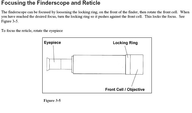

Μιχάλης Δημοσιεύτηκε Μάρτιος 24, 2007 Δημοσιεύτηκε Μάρτιος 24, 2007 γεια σας μετα απο αρκετο καιρο...o finder του τηλεσκοπιου μου(9χ50 σε dob 8΄)πρεπει νε εχει καποιο προβλημα.μολις κοιταξω για ελαχιστα δευτερολεπτα το ειδωλο ειναι καθαρο αμεσως ομως μετα θαμπωνει.να σημειωσω οτι υπαρχει μια τεραστια δαχτυλια την οποια κατα λαθος εκανα και προσπαθω εδω και καιρο να την καθαρισω αλλα δν βρισκω το απαραιτητο κουραγιο για να κανω ολη αυτη την διαδικασια(με τα μιγματα αιθανολης τα οποια πρεπει να εχουν συγκεκριμενη συσταση και τα οποια πρεπει αφου τοποθετηθουν στα οπτικα πρεπει να εξατμιστουν κτλ)πριν εβλεπα κανονικα. stargazeshots.com
Tilemachos Athanasiadis Δημοσιεύτηκε Μάρτιος 24, 2007 Δημοσιεύτηκε Μάρτιος 24, 2007 Καθάρισε τον με σπρέι και καθαρό πανάκι για οπτικα δεν θα πάθει τίποτα.. όσο για το θόλωμα που λες .. μην ξεχνάς ότι και ο ερευνητής εστιάζει ώστε να καθαρίσει το είδωλο(αν είναι τέτοιου είδους το πρόβλημα)
Μιχάλης Δημοσιεύτηκε Μάρτιος 24, 2007 Συγγραφέας Δημοσιεύτηκε Μάρτιος 24, 2007 Πως εστιαζει?ο μπροστινος φακος βιδωνει και ξεβιδωνει απο εκει γινεται η εστιαση? stargazeshots.com
nickthegreek13_7 Δημοσιεύτηκε Μάρτιος 24, 2007 Δημοσιεύτηκε Μάρτιος 24, 2007 Πρέπει να έχεις πολύ κοντά το (ένα) σου μάτι στον finder.Όσο για τον καθαρισμό αυτού όπως και γενικά των προσοφθάλμιων του τηλεσκοπίου, ενα ύγρο καθαριστικό φακών κάνει μια χαρά αυτή την δουλειά.Μην φοβάσαι για τίποτα, έτσι και αλλιώς κάποια στιγμή θα χρειαστεί να καθαρίσεις και το ίδιο το κάτοπτρο του τηλεσκοπίου.
Δημήτρης Τσακαλής Δημοσιεύτηκε Μάρτιος 25, 2007 Δημοσιεύτηκε Μάρτιος 25, 2007 Πως εστιαζει?ο μπροστινος φακος βιδωνει και ξεβιδωνει απο εκει γινεται η εστιαση?ναί ΦιλικάΔημήτρης CELESTRON Dob www.medicalmarket.gr
jupiter Δημοσιεύτηκε Μάρτιος 26, 2007 Δημοσιεύτηκε Μάρτιος 26, 2007 δε θυμάμαι το θέμα δημοσιευσης αλλα επειδή το κοίταζα πρόσφατα το είχε γράψει ο γνωστός draculas της καλαμάτας απο ότι θυμάμαι ο giorgosgr είχε έπισηνάψει μία φωτογραφία σχετικά με τον finder και έτυχε να την αποθηκεύσω.... ιδού ελπίζω να βοηθήσει από τον φίλτατο giorgosgr... scooby doobi dooo!!!!!!
Μιχάλης Δημοσιεύτηκε Μάρτιος 29, 2007 Συγγραφέας Δημοσιεύτηκε Μάρτιος 29, 2007 ευχαριστω για την φωτο βασικα μονο το πως εστιαζει δν ηξερα γιατι απο την αρχη ηταν ρυθμισμενο stargazeshots.com
