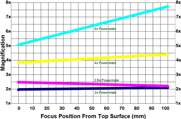

Γεώργιος Ταρσούδης Δημοσιεύτηκε Μάιος 21, 2007 Δημοσιεύτηκε Μάιος 21, 2007 Όπως είχα αναφερθεί σε μια από τις εικόνες τις τελευταίες που είχα δημοσιεύσει από την Σελήνη είχα πειραματισθεί με το f.Η μέθοδος αυτή της Barlow projection δεν είναι και πολύ διαδεδομένη στην φωτογράφηση Σελήνης, και ο λόγος είναι ότι αν δούμε το παρακάτω διάγραμμα βλέπουμε ότι γίνεται μόνο με την χρήση Barlow 5X (πολύ πιο λίγο γίνεται με το 4Χ που μας γίνεται 5Χ, όπως βλέπετε στο διάγραμμα) και αν χρησιμοποιήσουμε κάποιο extender μπορούμε να φτάσουμε έως και τα 8Χ. Βέβαια είναι κάτι που δεν μας είναι χρήσιμο γιατί θολώνει πολύ μετά η εικόνα μας. Εγώ έφτασα με το barlow 5Χ και χρήση extender περίπου τα 7Χ και σύμφωνα με τους υπολογισμούς του φίλου του Δημήτρη Πρασόπουλου (να είναι καλά πάντα με έχει βοηθήσει σε τέτοιους υπολογισμούς ,έχει και μια πολύ καλή εργασία πάνω στην eyepiece projection) έφτασα το f στα 43.63. Βέβαια το seeing ήταν χάλια και τα αποτελέσματα δεν ήταν και τα καλύτερα Μερικές φώτο με f/43.63http://farm1.static.flickr.com/192/492820997_89be052b96_o.jpghttp://farm1.static.flickr.com/209/492820993_679aa4696c_o.jpghttp://farm1.static.flickr.com/214/508350995_7bda8d32e8_o.jpghttp://farm1.static.flickr.com/219/508351011_8c4eb9d304_o.jpghttp://www.astrovox.gr/forum/album_pic.php?pic_id=3664 Είναι πραγματικά μεγάλες οι μεγεθύνσεις, παρατηρήστε τον Clavius για να τον πάρω ολόκληρο έπρεπε να έχω άλλες 2 εικόνες και να γίνει μωσαϊκό!!! Στην εικόνα μου και με το σύστημα DMK 21AF04 & OO 250mm at f/6.3 και την μέθοδο Barlow projection έχω περίπου μια περιοχή 126km κατά μήκος, δηλαδή κάθε pixel είναι περίπου 5km!!! Εντύπωση μου έκανε εκείνο το βράδυ που έβλεπα για πρώτη φορά σε real time μερικά από τα βασικά craterlets στον Plato και σε ύψος η Σελήνη στις 43 μοίρες και seeing χαμηλό. Θα μου πείτε αφού δεν είχες seeing Ταρσούδη πως πήρες craterlets στα f/43.63 και την Σελήνη στις 43μοίρες, η εξήγηση μπορεί να δοθεί μονάχα αν πετύχω καλό βράδυ και φυσικά φτιάξει ο καιρός!!! Βέβαια ο συνδυασμός καλών οπτικών (λ/8) με μια σχετικά καλή κάμερα DMK μπορεί πιστεύω να δώσει την διαφορά ακόμη και στις κακές συνθήκες.Αν με ένα λ/8 βλέπουμε διαφορά είμαι περίεργος τι θα μπορούσαμε να βλέπαμε με ένα λ/24 π.χ.!!! ακόμη και με μέτριο seeing. Μια άλλη πρόταση που θα ήθελα να κάνω είναι μιας και ο καιρός είναι χάλια να παίξουμε λιγάκι όλοι με την επεξεργασία. Ας κάνουμε έναν διαγωνισμό επεξεργασίας με το Registax!!!Δηλαδή αν συμφωνεί και ο Ανδρέας να ανεβάσουμε πάνω στο site ένα αρχείο ή δύο AVI με 200 frames (εγώ η κάποιος άλλος φίλος από Σελήνη ή και Πλανητική) και να παίξουμε όλοι μας με το ποιος θα δώσει τα καλύτερα αποτελέσματα επεξεργασίας στο αρχικό video. Ταρσούδης ΓιώργοςΑλεξ/πολη Υπό κατασκευή / προσωρινόhttp://lunarcaptures.wordpress.com/

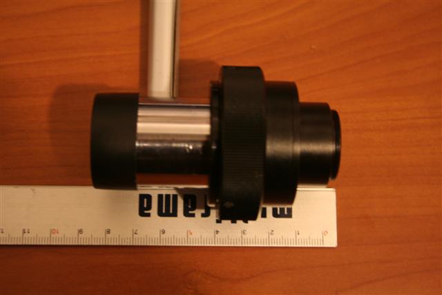

Γεώργιος Ταρσούδης Δημοσιεύτηκε Μάιος 21, 2007 Συγγραφέας Δημοσιεύτηκε Μάιος 21, 2007 Παρακάτω ο προσαρμογέας της DMK σε 1.25, παρατηρήστε το μήκος του adaptora 4cm + 0.6mm (απόσταση αισθητήρα με προσαρμογέα) + ο τροχός φίλτρων που δεν βλέπετε στην εικόνα φτάνουμε τα 7cm: Ταρσούδης ΓιώργοςΑλεξ/πολη Υπό κατασκευή / προσωρινόhttp://lunarcaptures.wordpress.com/
Γεώργιος Ταρσούδης Δημοσιεύτηκε Μάιος 21, 2007 Συγγραφέας Δημοσιεύτηκε Μάιος 21, 2007 Η λύση του f έχει δοθεί με ένα δακτυλίδι που βιδώνω στο εξωτερικό σπείρωμα, όμως με μια βόλτα μονάχα ψωμί!!! Απόσταση 2-3cm αν δεν χρησιμοποιώ όμως τον τροχό φίλτρων, άρα πάμε για f/34.97 ή f/36.70 είμαστε δηλαδή σε λογικά πλαίσια. Ταρσούδης ΓιώργοςΑλεξ/πολη Υπό κατασκευή / προσωρινόhttp://lunarcaptures.wordpress.com/
nickthegreek13_7 Δημοσιεύτηκε Μάιος 21, 2007 Δημοσιεύτηκε Μάιος 21, 2007 Φαντάζομαι τι μεγενθύνσεις δίνει το f/43 ! Βέβαια πιστεύω (προσωπικά), οτι σε τόσο μεγάλα close ups, για να μπορείς να έχεις αξιοπρεπείς ευκρινείς εικόνες, πρέπει το Seeing να είναι άριστο.Αλλιώς καλύτερα δεν θα ήταν απλώς να το μείωνες και να έβγαζες έτσι μεγαλύτερη λεπτομέρεια?
Γεώργιος Ταρσούδης Δημοσιεύτηκε Μάιος 21, 2007 Συγγραφέας Δημοσιεύτηκε Μάιος 21, 2007 Έτσι είναι Νικόλα, αλλά δεν το πρόσεξες καλά όλο το post!!!Αν δεις μια εικόνα από το first light του ΟΟ πχ.http://www.astrovox.gr/forum/album_pic.php?pic_id=3621 είναι με barlow 2.5X το οποίο δεν μου δίνει πολύ μεγάλη μεγέθυνση, άρα αναγκαστικά πάω σε πιο μεγάλο barlow και στο 5Χ.Όμως όταν το αγόραζα δεν πρόσεξα ότι κάνει σε κάθε mm απόστασης αισθητήρα - barlow την μέθοδο barlow projection!!! Όταν κατάλαβα τι γινόταν έπρεπε να μικραίνω την απόσταση αισθητήρα - barlow, αυτό έγινε, αλλά Σελήνη δεν είχα ξανά από τότε Ταρσούδης ΓιώργοςΑλεξ/πολη Υπό κατασκευή / προσωρινόhttp://lunarcaptures.wordpress.com/
Γεώργιος Ταρσούδης Δημοσιεύτηκε Μάιος 21, 2007 Συγγραφέας Δημοσιεύτηκε Μάιος 21, 2007 Το 2.5Χ μάλιστα αν δεις από το διάγραμμα αντί για αύξηση του f με projection 7cm μας κατεβαίνει και γίνεται 2Χ!! Ταρσούδης ΓιώργοςΑλεξ/πολη Υπό κατασκευή / προσωρινόhttp://lunarcaptures.wordpress.com/

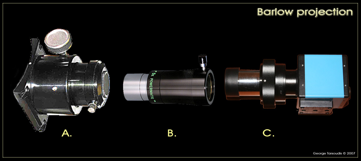

Γεώργιος Ταρσούδης Δημοσιεύτηκε Αύγουστος 5, 2007 Συγγραφέας Δημοσιεύτηκε Αύγουστος 5, 2007 Σε ευχαριστώ για τα καλά σου λόγια Γιώργο, για να σου λυθούν οι απορίες δες την παρακάτω φωτογραφική διάταξη.Όσο μεγαλώνει κανείς την απόσταση ανάμεσα στα B και C με έναν barlow powermate μπορεί να πάρει πολλά f (μεγεθύνσεις). Φιλικά ΓΤ. Ταρσούδης ΓιώργοςΑλεξ/πολη Υπό κατασκευή / προσωρινόhttp://lunarcaptures.wordpress.com/

βολιωτης Δημοσιεύτηκε Αύγουστος 9, 2007 Δημοσιεύτηκε Αύγουστος 9, 2007 Ειμαι περιεργος να το δοκιμασω σε ενα maksutov .Ειναι ποιο ευκολο να πετυχεις μεγαλο f αλλα φανταζομαι οτι αφου θα πεσει η φωτεινοτητα θελει και μεγαλη διαμετρο . Τα πάντα ειναι Μαθηματικά.
Γεώργιος Ταρσούδης Δημοσιεύτηκε Αύγουστος 9, 2007 Συγγραφέας Δημοσιεύτηκε Αύγουστος 9, 2007 Έτσι ακριβώς είναι !!! μεγάλο f μικρή φωτεινότητα. Ταρσούδης ΓιώργοςΑλεξ/πολη Υπό κατασκευή / προσωρινόhttp://lunarcaptures.wordpress.com/
βολιωτης Δημοσιεύτηκε Αύγουστος 9, 2007 Δημοσιεύτηκε Αύγουστος 9, 2007 Οποτε παμε για Νευτωνιο ? Ενα 7ιντσο καλο maksutov( λ/6 ) θα τα βγαλει περα αξιοπρεπως ? Εσυ τι λες Γιωργο ?Σε ρωταω γιατι θυμαμαι το παλιο που ειχες ? Τα πάντα ειναι Μαθηματικά.
Γεώργιος Ταρσούδης Δημοσιεύτηκε Αύγουστος 9, 2007 Συγγραφέας Δημοσιεύτηκε Αύγουστος 9, 2007 Η φθηνότερη λύση είναι ένα καλό Νευτώνειο!!! ένα καλό maksutov ή SC είναι ακριβό με λ/6 και άνω. Απλά ένα Νευτώνειο 10 ίντσες και άνω είναι δύσκολο στην μεταφορά!!! Βέβαια η μέθοδος που περιγράφω δεν έχει μεγάλη σχέση με το τι τηλεσκόπιο έχει κανείς Τι και αν έχει f 6-8-10-12 ή απόσταση B – C στα κάνει όλα!!! Απλά σε ένα τηλεσκόπιο με f μικρό θέλει κανείς για να πάρει μεγαλύτερο f μεγαλύτερη απόσταση!!! Κάτι που είναι καλό να έχεις τηλεσκόπιο με μικρό f για να παίζει κανείς με το τελικό f ποιο εύκολα!!! Ελπίζω να έγινα κατανοητός γιατί στο γράψιμο δεν είμαι και καλός. Ταρσούδης ΓιώργοςΑλεξ/πολη Υπό κατασκευή / προσωρινόhttp://lunarcaptures.wordpress.com/
