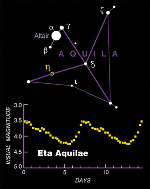

vtsamis Δημοσιεύτηκε Μάιος 22, 2007 Δημοσιεύτηκε Μάιος 22, 2007 Γιώργο,Απορώ πώς παρέλειψες να αναφέρεις έναν από τους πιο κλασσικούς μεταβλητούς: τον η-Αετού (Eta Aql), Κηφείδη, με περίοδο 7.2 ημέρες και διακύμανση από 3.5 - 4.4Naked-Eye Variable Star!Με γυμνό μάτι, αν πάρουμε ως αστέρες συγκρίσεως τον δ mag 3.34 και τον ι mag 4.34 δέστε πόσο ωραία φαίνεται η μεταβολή. Στις 7.2 αυτές ημέρες, κάνει 5 μέρες να πέσει και δύο να ανέβει! (από min σε max είναι πιο απότομη η καμπύλη) https://ui.adsabs.harvard.edu/search/q=%20author%3A%22tsamis%2C%20v.%22&sort=date%20desc%2C%20bibcode%20desc"Αστέρας εισαθρείς, αστήρ εμός. Είθε γενοίμην ουρανός, ως πολλοίς όμμασιν εις σε βλέπω."Πλάτων
giorgosgr Δημοσιεύτηκε Μάιος 22, 2007 Συγγραφέας Δημοσιεύτηκε Μάιος 22, 2007 Βαγγέλη τον ξέχασα επειδή απλώς δεν τον παρατηρώ διότι στους κηφείδες δεν έχει ιδιαίτερη αξία η παρατήρηση τους χωρίς φωτόμετρα η CCD. Ως άσκηση-διασκέδαση φυσικά αξίζει και καλώς τον πρόσθεσες Έχεις κάποιο σύνδεσμο για αυτή την θεωρία; Όχι δεν έχω πρόχειρο κάποιο link. Το 'χα διαβάσει κάπου παλιότερα. Πιθανώς να επαναλαμβάνονται κάθε χιλιάδες χρόνια. Επίσης είχα ακούσει σαν εξήγηση για τον καινοφανή του Κύκνου του 1975, του οποίου η αύξηση της λαμπρότητας έφτασε τα 20 (!!!) μεγέθη, πως ήταν η παρθενική του έκρηξη σε σχέση με τους άλλους καινοφανείς που πιθανότατα είχαν πάθει εκρήξεις και στο παρελθόν. Facebook Giorgos'' videoastronomy page https://www.facebook.com/videoastronomy/
vtsamis Δημοσιεύτηκε Μάιος 22, 2007 Δημοσιεύτηκε Μάιος 22, 2007 Ακριβώς Γιώργο, με φωτόμετρα ή CCD, και μάλιστα με φωτομετρικό φίλτρο.Πάντως είναι καλό high-light αστέρι για αρχαρίους, για εξάσκηση ή διασκέδαση! https://ui.adsabs.harvard.edu/search/q=%20author%3A%22tsamis%2C%20v.%22&sort=date%20desc%2C%20bibcode%20desc"Αστέρας εισαθρείς, αστήρ εμός. Είθε γενοίμην ουρανός, ως πολλοίς όμμασιν εις σε βλέπω."Πλάτων
