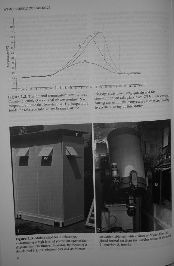

giorgosgr Δημοσιεύτηκε Ιούλιος 18, 2007 Δημοσιεύτηκε Ιούλιος 18, 2007 Το πρόβλημα είναι κατά την γνώμη μου η ζέστη. Γι αυτό θεωρώ πως πρέπει να υπάρχει πολύ καλή μόνωση, εξαερισμός, ίσως και αυτόματος ανεμιστήρας ή και κλιματισμός. Καλή λύση είναι κάτι σαν αυτό που έχει στο βιβλίο "High resolution astrophotography" o Jean Dragesco και στέγαζε το Celestron 14 του στην Αφρική.Επισυνάπτω φωτογραφία από τη σελίδα του βιβλίου. Facebook Giorgos'' videoastronomy page https://www.facebook.com/videoastronomy/
bouzaras Δημοσιεύτηκε Ιούλιος 18, 2007 Συγγραφέας Δημοσιεύτηκε Ιούλιος 18, 2007 Πολύ ενδιαφέρον φίλε Γιώργο, χίλια ευχαριστώ για τον κόπο σου!! Κοιτώντας ψηλά και μακριάhttp://astronomy.bouzaras.info
giorgosgr Δημοσιεύτηκε Ιούλιος 18, 2007 Δημοσιεύτηκε Ιούλιος 18, 2007 Κανένας κόπος αγαπητέ φίλε! Γι αυτό είμαστε εδώ για να μοιραζόμαστε.Οι φωτογραφίες που περιέχει το βιβλίο είναι εκπληκτικές αν αναλογιστεί κανείς τα μέσα με τα οποία ελήφθησαν. ΥΓ που να βάλω και φωτο της σελίδας με τις φιλμάτες μηχανές για φωτογράφηση πλανητών Facebook Giorgos'' videoastronomy page https://www.facebook.com/videoastronomy/
