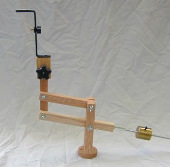

Κατεβασαμε πολλα σχεδια απο το Internet και καταληξαμε μαζι με εναν φιλο ξυλουργο σε μια τετοιου τυπου διαμορφωση.
Θα εχει καποιες διαφορες απο τον συγκεκριμενο κυριως στο αρκετα μεγαλυτερο παχος των ξυλων για λογους στιβαροτητας και επισης αρκετα μεγαλυτερο μεγεθος.
Και εδω ζηταω την βοηθεια σας.
Αντι για συνδετηρα τυπου L που εχει η κατασκευη της φωτογραφιας θα μπει κεφαλη απο φωτογραφικο τριποδα.
Εχετε υποψην σας καποια καλη (φθηνη) μεταλλικη κεφαλη που μπορει να διαχειριστει το βαρος?

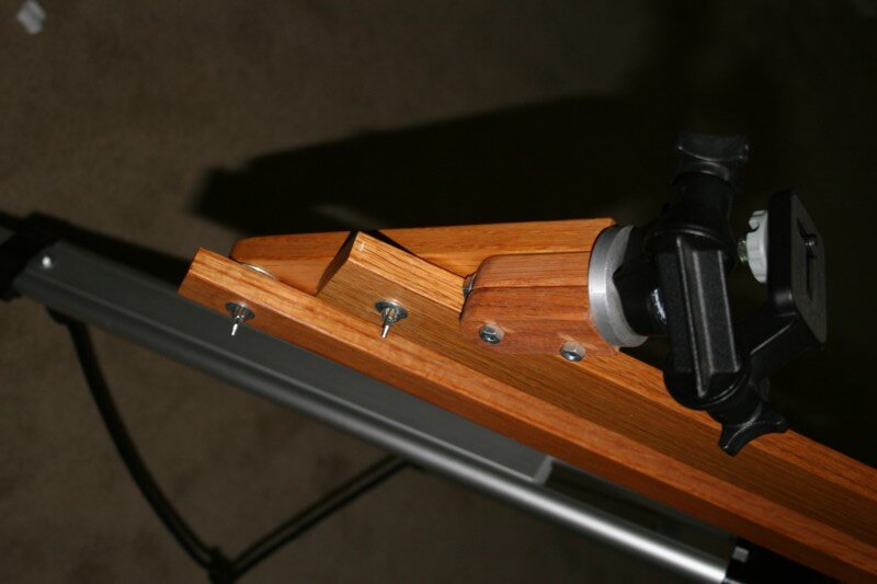

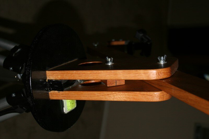

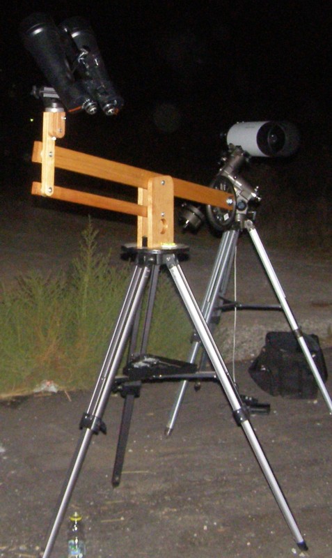

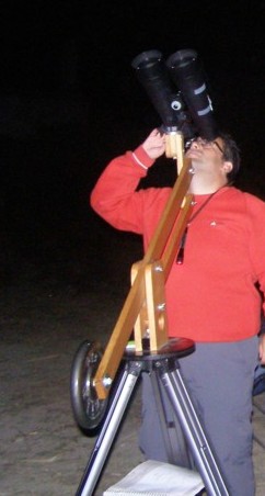

κι εγώ παρόμοια δουλειά έκανα γιατί δεν έβγαζα άκρη με τόσο μεγάλο βάρος των skymaster 25x100. 6 κιλά αντίβαρα και είναι πάρα πολύ καλή. :cheesy:
επιβλητική ε;

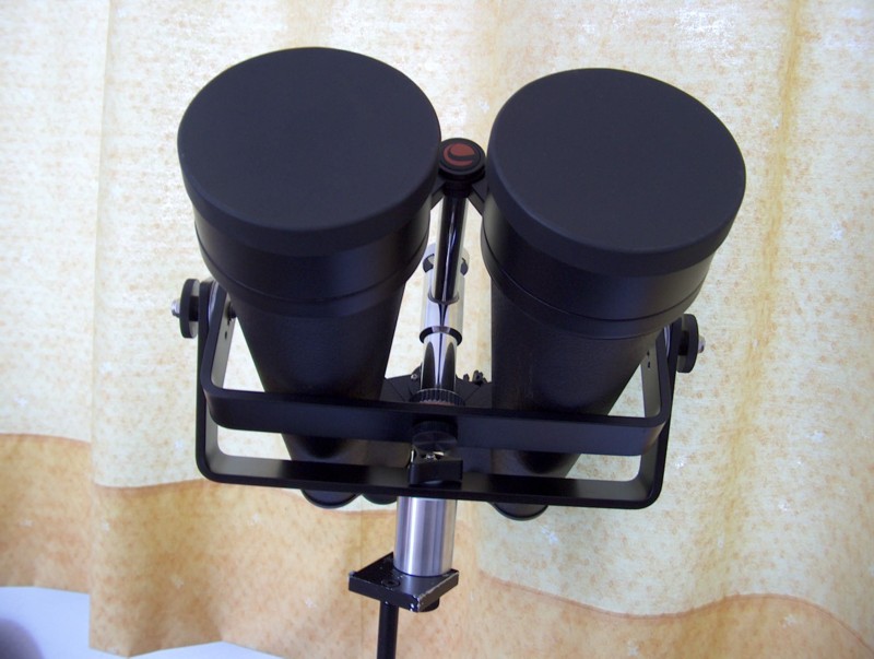

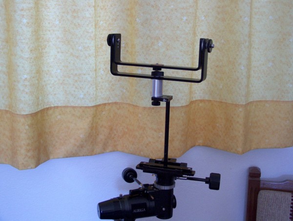

Μια άλλη κεφαλή (slide) πάνω στην παλιά μου auriga
με το telrad στο ζενιθ, τα κρατάει πολύ άνετα
το τελικό αποτέλεσμα
η σύνδεση στον κορμό

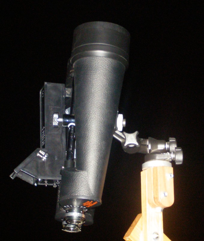

η κεφαλή στήριξης
χρήση της βάσης

Σε ευχαριστω πολυ για τις κατατοπιστικοτατες φωτογραφιες.
Φοβερη η κατασκευη σου!
Με εκανες να αναθεωρησω καποια πραγματακια ως προς την συνολικη κατασκευη της δικιας μου.
Συγκεκριμενα μου αρεσει πολυ που χρησιμοποιησες την προεκταση του ξυλου για να βαλεις τα αντιβαρα και οχι μεταλικη βεργα οπως το σκεφτομασταν εμεις.
Πιστευω οτι θα εξαλειφθουν ετσι καποιες μικροδονησεις.
Μηπως μπορεις να μου πεις ποια ειναι κεφαλη που χρησιμοποιεις και φαινεται στην bino2.jpg?
Ειναι μεταλλικη?
Βλεπω παντως οτι παιρνει πολλες και ωραιες μικρορυθμισουλες! :D
