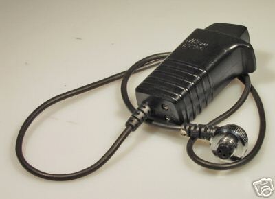

Οι Nikon F4 και F801 καθώς και οι F3 και FM2 με το κατάλληλο motor drive μπορούν να πυροδοτηθούν με το remote control (ηλεκτρονικό ντεκλανσέρ) MC-12A ή MC-12B (η μόνη διαφορά τους είναι στο μήκος του καλωδίου).
Αυτά μπορούν να βρεθούν μεταχειρισμένα ή καινούργια από παλιά στοκ για 20-30$ + έξοδα αποστολής τα οποία από ΗΠΑ πήραν από τον περασμένο Μάιο γενναία αύξηση.

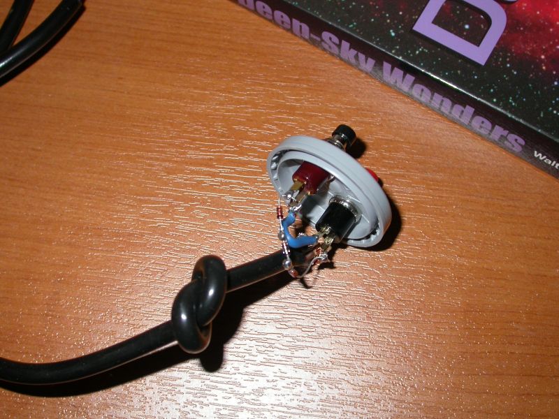

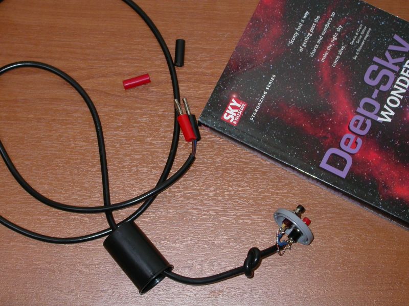

Ωστόσο η κατασκευή του MC-12A είναι πανεύκολη. Θα χρειαστούμε ένα κουτάκι από φίλμ (δωρεάν), δύο μπουτόν διαφορετικών χρωμάτων που κλεινουν το κύκλωμα όσο είναι πατημένα (80 λεπτά έκαστο), 3 διόδους 1Ν4148 (3 λεπτά έκαστη), λίγο καλώδιο, βύσματα τύπου μπανάνας θυληκά και αρσενικά (δεν θυμάμαι πόσο τα πλήρωσα λίγα λεπτά πάντως) και ένα κομάτι απο βύσμα τυπου D για θύρες υπολογιστών (το οποίο βρήκα τσάμπα από παλιό PC).
Το κύκλωμα δίνεται σε αυτή τη σελίδα:
http://www.avernus.com/~gadams/photography/nikon/
Αν βραχυκυκλώσουμε τις δύο επαφές η μηχανή πυροδοτείται, αν παρεμβληθούν οι δίοδοι και το βολτάζ είναι χαμηλό η μηχανή εστιάζει με τον μηχανισμό αυτόματης εστίασης. Δεν μπορούμε να κάνουμε κακό, στην χειρότερη βραχυκύκλωνουμε και απλώς η μηχανή βγάζει μια φωτογραφία.
Πατώντας το μαύρο μπουτόν εστιάζουμε ενώ με το κόκκινο φωτογραφίζουμε. Αν η ταχύτητα είναι στο Β το κλείστρο παραμένει ανοιχτό όση ώρα είναι πατημένο το κόκκινο μπουτόν.
Στις φωτογραφίες φαίνεται η κατασκευή. Δεν είναι έτοιμο ακόμα το βύσμα για το σώμα της μηχανής ενώ δεν πέρασα διόδους και επαφές με μονωτική ταινία για να σας δείξω τις λεπτομέρειες.
Θα επανέλθω με την τελική της μορφή και δοκιμή της. Μείνετε συντονισμένοι!
Τελικα το κατασκεύασα και το δοκίμασα αλλά δεν εστίαζε κανονικά η μηχανή (χάλασα και μισο φιλμ σε δοκιμές :roll: ) και βρήκα ένα φτηνό γνήσιο MC-12A στο γερμανικό ebay 18 ευρώ και 4.90 ευρώ ταχυδρομικά το οποίο και "χτύπησα" πάραυτα! :cheesy:
Με γειά μου!
