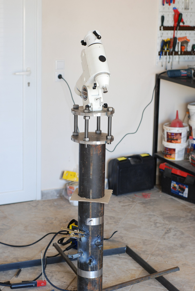

Θα αρχίσω την παρουσίαση με αυτό που νομίζω σηματικότερο όλων.

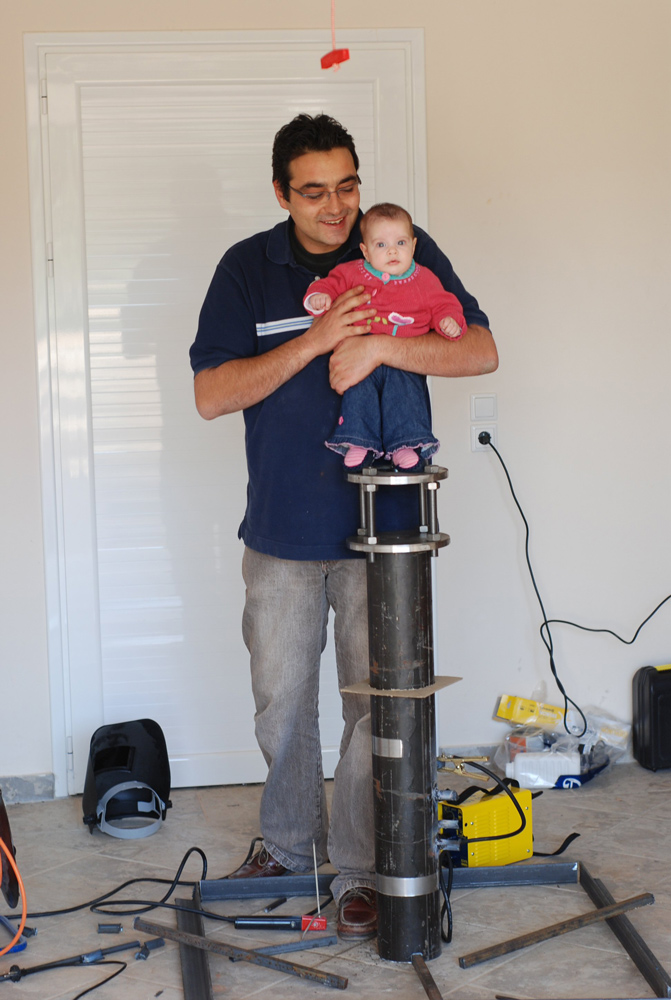

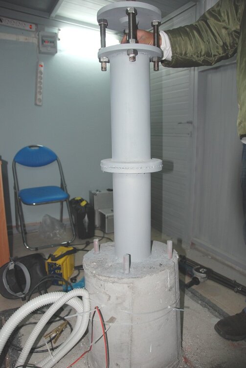

Φτιάχνοντας τον πυλώνα είπα να βάλω πάνω κάτι διαφορετικό.........

Αλλά μετά είπα να ακολουθήσω καλύτερα την πεπατημένη και να αφήσω την μικρή να βρεί τον δρόμο της.

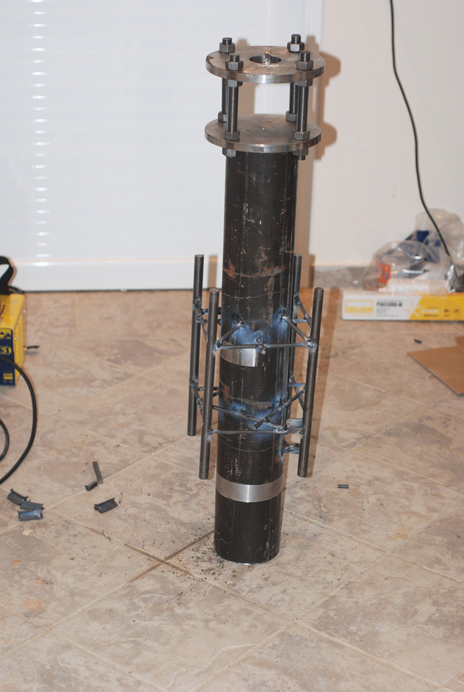

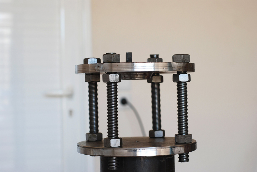

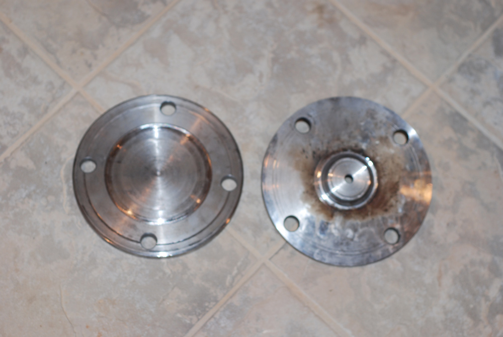

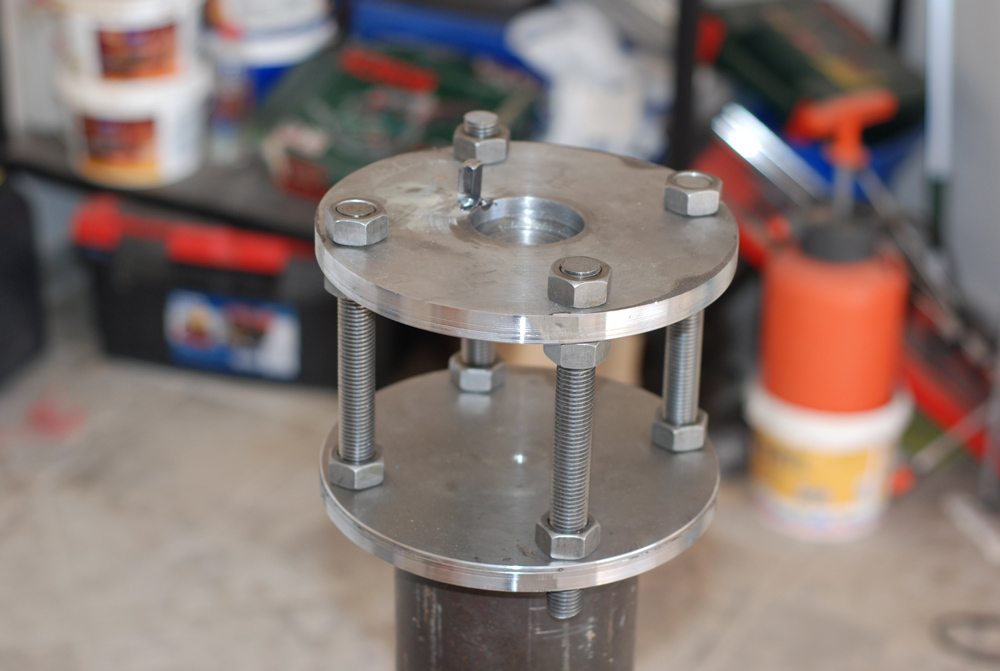

Αυτό που χρειάζεστε σίγουρα είναι έναν φίλο τορναδόρο
Συμβουλή αν δεν έχετε, βρείτε.
Φλάντζες 222mm, βίδες 19mm, 16 μπουλόνια, τουμποσωλήνας 14cmX120cm , κόστος 65 ευρώ.
Επίσης θα χρειαστεί καλό μέτρημα και περίπου τρείς ώρες από τον χρόνο σας. (εγώ μαζί με τους μεζέδες και το ούζο έφαγα και επτά ώρες :lol: )

Ρε αθεόφοβε δεν φτάνει που όταν τ αγόρασες κάναμε να δούμε αστεράκι δύο βδομάδες τώρα αρχίζεις κ την κατασκευή?Δεν περίμενες να έρθει η σελήνη πρώτα? :cheesy: :cheesy:
Πλάκα πλάκα κούκλα η κοράκλα.Να σου ζήσει.
Με εκτίμηση Παναγιώτης Φωτεινέας
Τώρα για όσους πιάνουν τα χέρια τους αρχίζει η μεγάλη χαρά του φτιάχνω-χαλάω :cheesy:

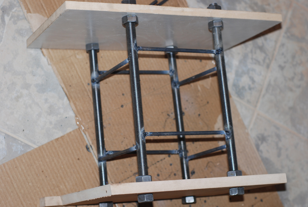

Βάση για μελλοντική επέκταση του εξοπλισμού :-# :-# :-# :-# :-#

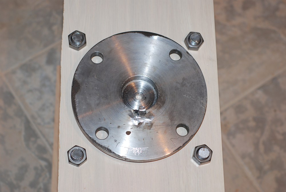

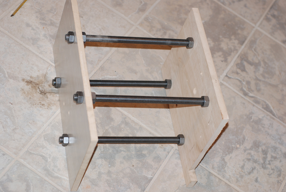

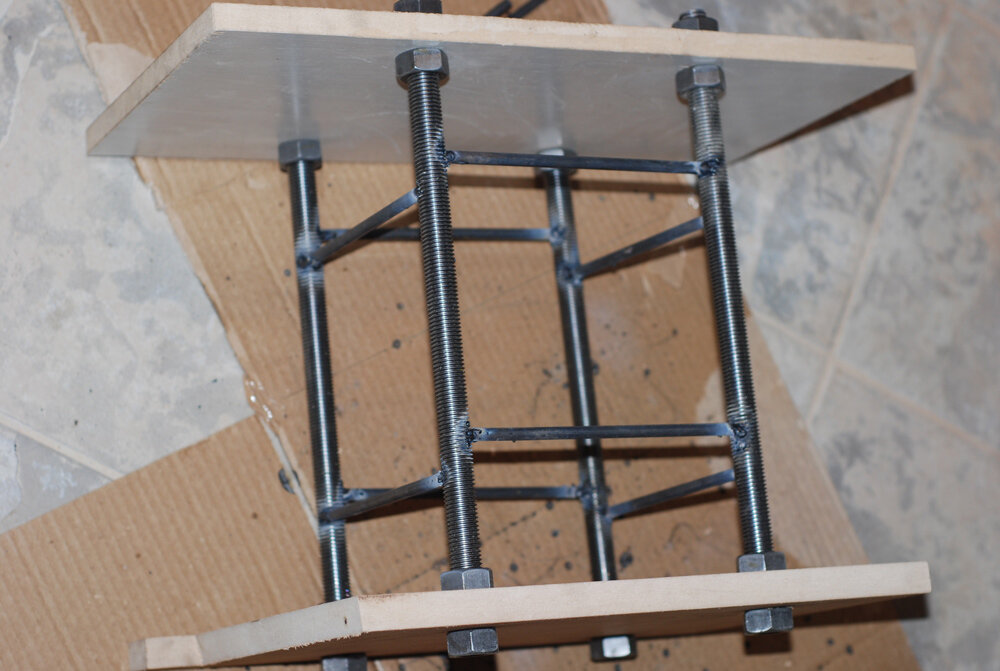

Βίδες 19Χ50mm (μέσα στα 65 ευρώ)
Καλό μέτρημα με χαρτόνι, στερέωμα σε ξύλο και η τελική κατασκευή πάνω στον πυλώνα.
Διαστάσεις 20Χ20cm.

Ευχαριστώ Πάνο, άντε και εσύ με δίδυμα γιατί προβλέπεται πολύ συννεφιά φέτος :cheesy: :cheesy: :cheesy: :cheesy: :cheesy:
Η συνέχεια την Κυριακή με το πέδιλο.

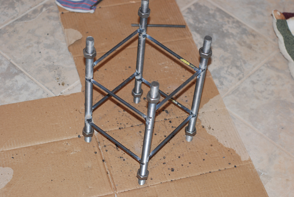

Βλεπω φιλε Δημητρη δεν κρατιεσαι,καλο ξεκινημα και με το καλο να το τελειωσεις,καλο κουραγιο =; (μη ξεχασεις να κοψεις την πλακα για να μη βρισκουν τα αντιβαρα, αν και ηρθες και ειδες το δικο μου παρε μια φωτο για να μη ξεχασεις)

Τι ειν τουτα βρε?? Διαστημοπλοιο κανεις? :mrgreen: :mrgreen:
Προτεινω οταν μεγαλωσει η κορακλα και αρχισει τις φασαριες στο σπιτι να την βαλεις επανω στην βαση και να την περιστρεφεις μεσα στο σαλονι με μοτερ ωστε να βλεπει ολο το χωρο και να ηρεμει... :mrgreen: :mrgreen:
Βασικα τι ακριβως θα γινει τελικα με αυτο που κανεις?

Παιδιά ευχαριστώ για τον ενδιαφέρον.
Σάκη έχει ήδη προβλεφθεί, η φλαντζα είναι αρκετά μικρή. Άμα την πατήσει ένας οι άλλοι μαθαίνουν :mrgreen:

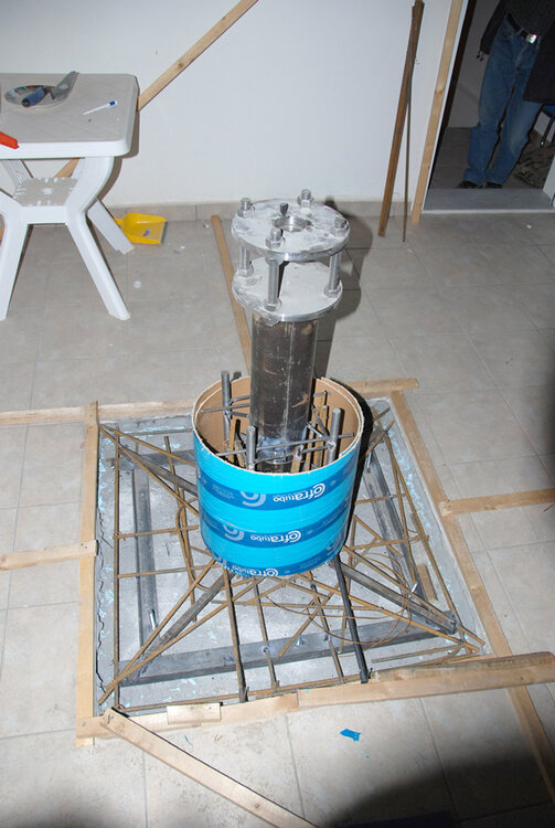

Οι τέσσερις ντίζες θα συγκρατήσουν άλλον, μεγαλύτερο πυλώνα με μεγαλύτερη βάση, με μεγαλύτερο τηλεσκόπιο, με μεγαλύτερο κόστος αλλά θα δώσουν και μεγαλύτερη ευχαρίστηση.
Από ότι κατάλαβα το δυσκολότερο να αλλάξει σε μια μόνιμη εγκατάσταση είναι η βάση, γιαυτό και αποφάσισα να τις δώσω δυνατότητες αναβάθμισης.

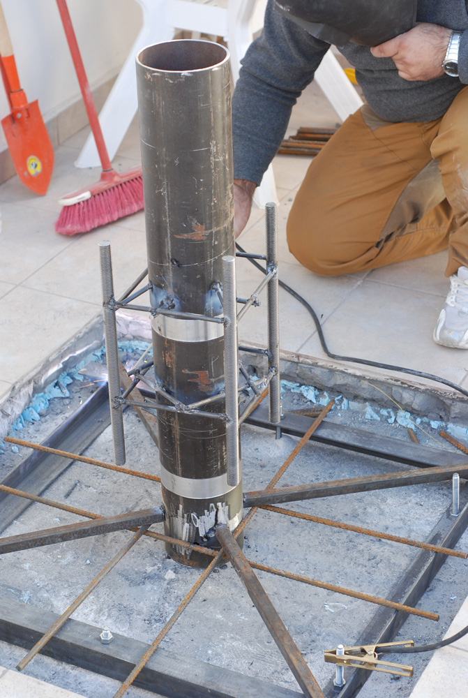

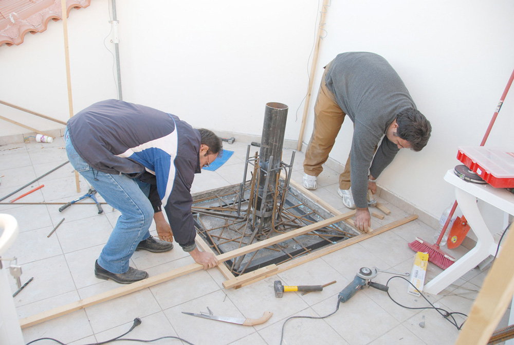

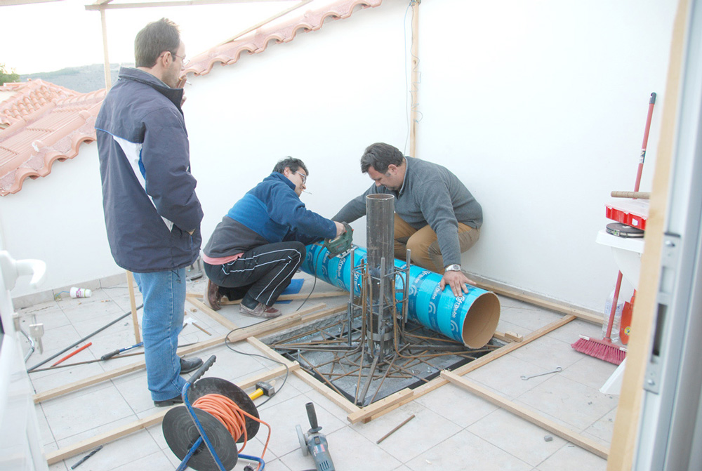

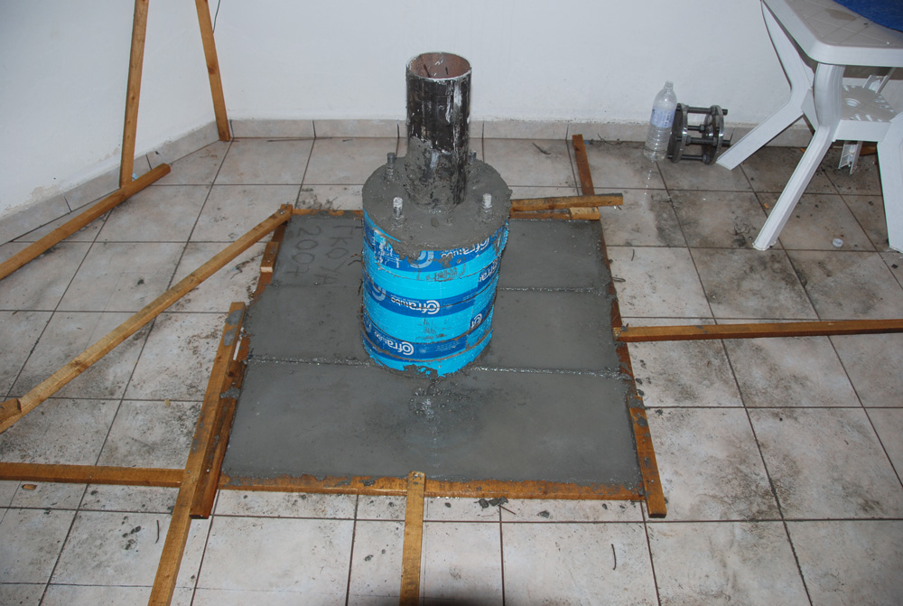

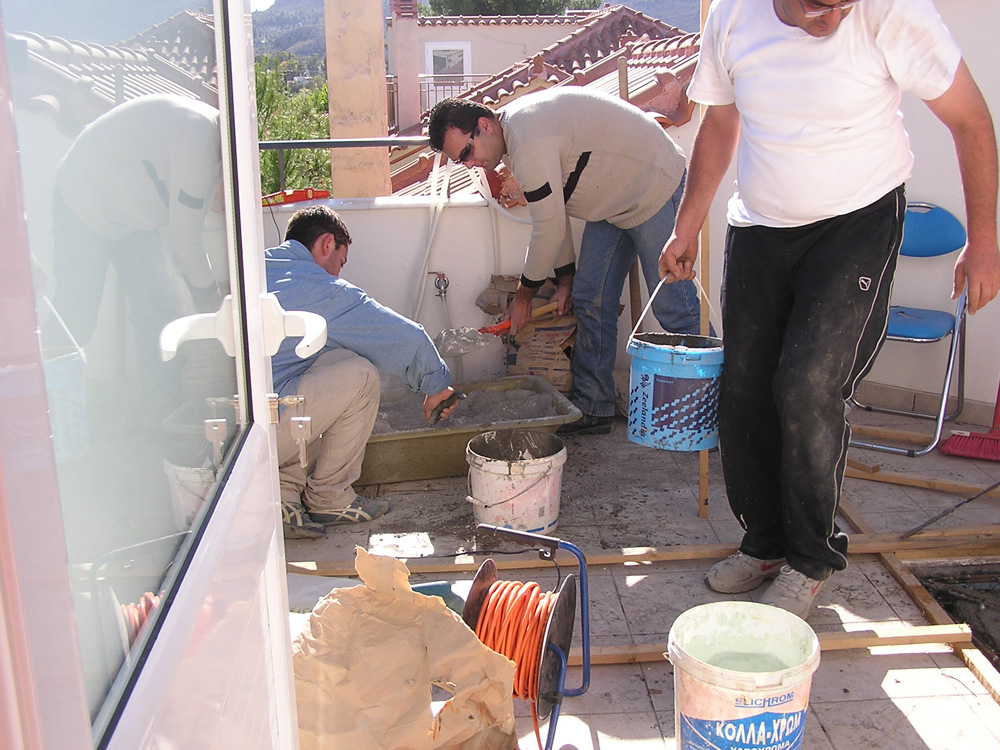

Σήμερα ήταν αρκετά δύσκολη δουλειά και μας έφαγε σχεδόν όλη την ημέρα.
Κόψιμο το πλακάκι 1Χ1M. Βάθος 13cm.
Πλαίσιο με γωνιές 5Χ5cm καρφωμένο με 6 ούπα τσιμέντου 12mm.
ΥΣ Αδερφός, κουμπάρος.

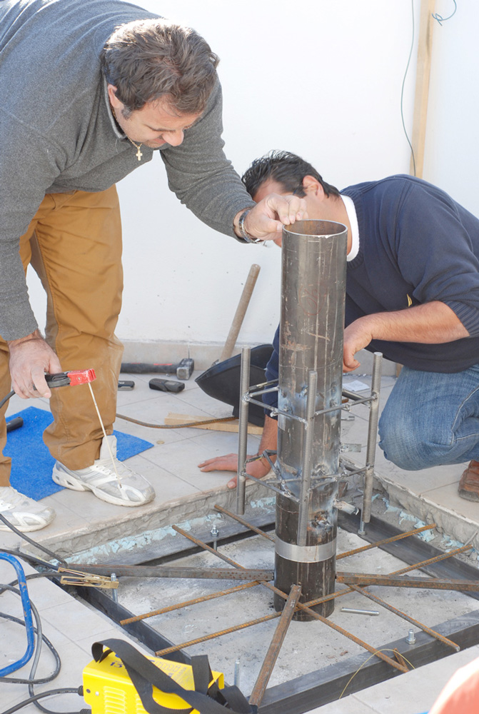

Τα τελειώματα με πολύ σίδερο και είμαστε έτοιμοι για μπετά \:D/
ΥΣ Δημ.Μπάρλας

Βρε εσεις ριξατε πολυ δουλεια! Τωρα καταλαβα γιατι τελειωσατε τοσο αργα!
Αξιος παντως ο κοπος! :wink:
ΥΓ. Δημητρη εχω πλακωθει στις διατασεις για να ειμαι ετοιμος για τα μπετα αυριο! :mrgreen:

Οχι και αλλο σιδερο βρε παιδια!
Ηδη αυτο που εχετε βαλει μου φαινεται υπερβολικο!
Εκτος και αν θελει πιο μετα να βαλει πανω τηλεσκοπιο 50 κιλων σε καμια paramount :-({|= αλλα και παλι αρκετο θα ειναι! :mrgreen:

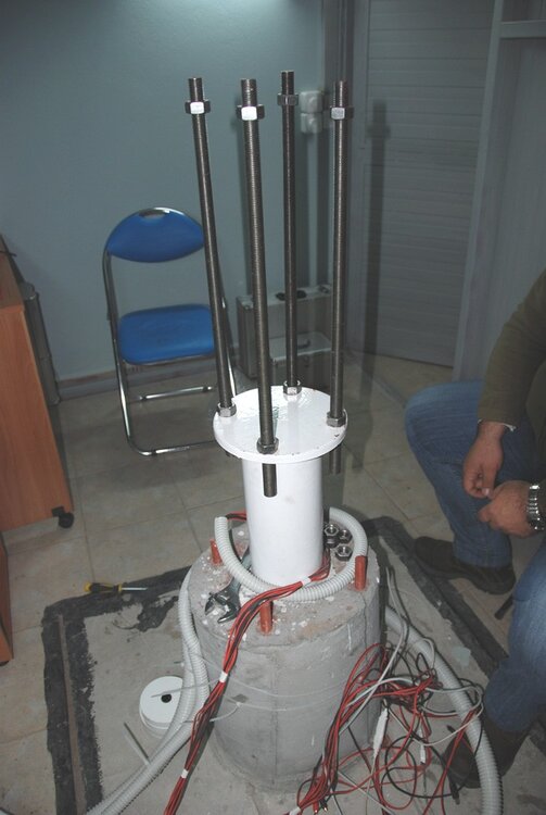

Δημήτρη, ελπίζω να του βάλεις και ένα αλεξικέραυνο. Ποτέ δεν ξέρει κανείς! :D

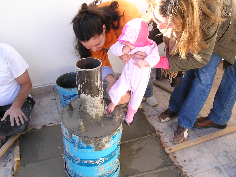

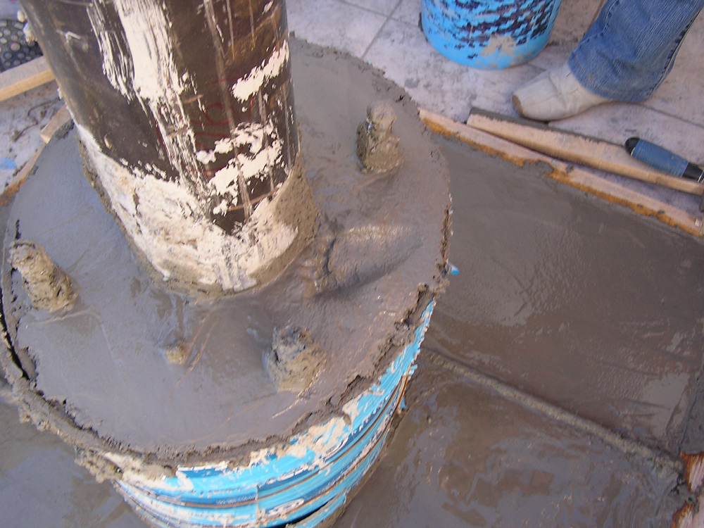

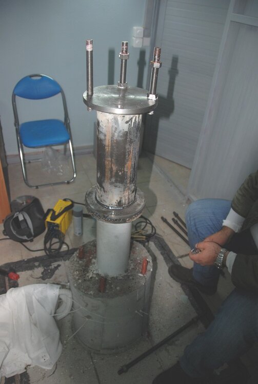

Και η τελευταία μέρα σήμερα
ΥΣ Δημ. Κυμπουρόπουλος με το γυαλί όλη την ημέρα ήταν όλα τα λεφτά, και το βαφτηστήρι.

Η μπέμπα έκλεψε πάλι την παράσταση με το αποτυπωμά της......

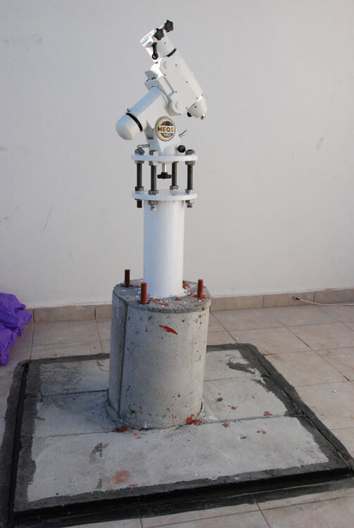

Και το τελικό αποτέλεσμα, με πολύ κούραση παιδιά αλλά η ευχαρίστηση είναι μεγάλη.

Ριξαμε αρκετη δουλεια αλλα πραγματικα το αποτελεσμα ειναι πολυ καλο!
Πολυ στιβαρη η κατασκευη και με υπογραφη την πατουσιτσα της μπεμπας!
ΥΓ. Τα γυαλια Δημητρη ειναι απαραιτητο αξεσουαρ του αστροπαρατηρητη που σεβεται την οραση του και δεν θελει να την μειωσει ουτε στο ελαχιστο λογω της επικινδυνης ακτινοβολιας του Ηλιου, ετσι ωστε την ωρα της αστροπαρατηρησης να ειναι στην καλυτερη δυνατη κατασταση και να εκμεταλευθει την οραση του για ανευρεση deep sky!
Δεν αντεξα να μην το πω! :mrgreen:

Η μικρη θα γινει η μασκοτ μας!
Εβαλε το αποτυπωμα της οπως και οι αστερες του Hollywood.
Στο τελος παντα οι γυναικες εχουν τον πρωτο λογο, ετσι δεν ειναι χαζομπαμπα?
