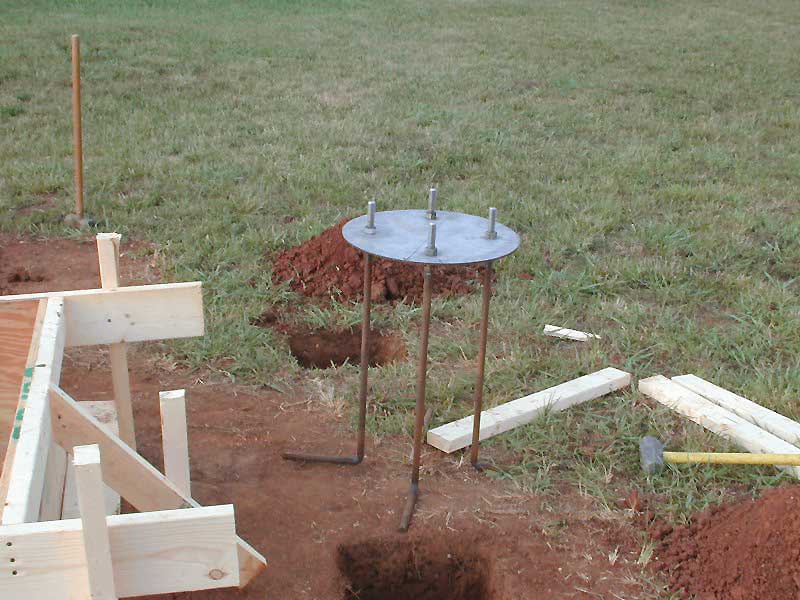

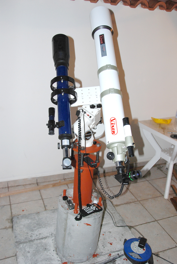

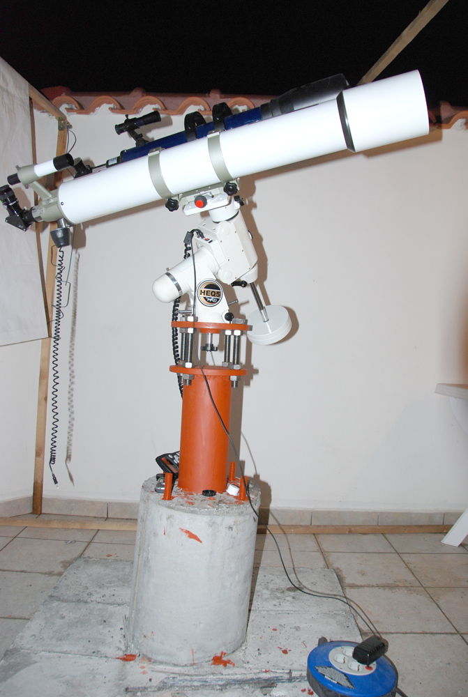

dimpap Δημοσιεύτηκε Νοέμβριος 18, 2007 Συγγραφέας Δημοσιεύτηκε Νοέμβριος 18, 2007 Μετά το ξεκαλούπωμα, αλφάδιασμα, βάψιμο με αντισκωρικό πρώτη δοκιμή σήμερα όσο επέτρεψε ο καιρός.Παιδιά είμαι πολύ Ένα παιδί μετράει τ΄ άστρα. Μ. Λ ΣΕΑΑ (Σύλλογος Ερασιτεχνικής Αστρονομίας Αργολίδας)

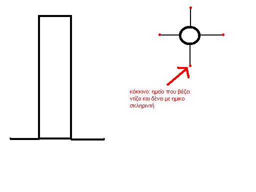

zantespear Δημοσιεύτηκε Νοέμβριος 18, 2007 Δημοσιεύτηκε Νοέμβριος 18, 2007 φίλε μια ερώτηση: Μια ποιο απλή κατασκευή με ένα σωλήνα και 4 προεκτάσεις που στην άκρη του θα έμπαιναν ντίζες με μπουλόνια και θα στερωόνονταν με χημικούς σκληριντές τσιμέντου υα είχε εφαρμογή? Ρωτάω γιατί με αυτό το τρόπο δεν χρειάζονται τσιμέντα και η τοποθέτηση γίνεται σε μια ώρα. Σπύρος

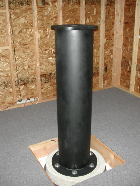

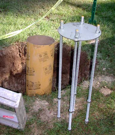

dimpap Δημοσιεύτηκε Νοέμβριος 18, 2007 Συγγραφέας Δημοσιεύτηκε Νοέμβριος 18, 2007 Για τι μήκος ντίζας μιλάμε και σε τι υλικό θα μπει η κατασκευή?Τι θα στηρίξεις πάνω?Για μια καλή κατασκευή θέλεις ντίζες από 40 εκ. και πάνωΜην προσπαθήσεις να μεγαλώσεις την απόσταση μεταξύ τωνβιδών. Δεν κερδίζεις τίποτα.Κάνε μια βόλτα και παρατήρησε πως στηρίζονται οι κολώνες φωτισμού σε πάρκα, πεζοδρόμια και θα καταλάβεις. Η όλη στήριξη δεν γίνεται καν στο τσιμέντο γίνεται στα μπουλώνια των βιδών.Δεν παίζει μεγάλο ρόλο το εμβαδόν έδρασης, αλλά το βάθος των βιδών.Σκέψου επίσης ότι σε μια καλοζυγισμένη βάση θεωρητικά η δύναμη ασκείται στο κέντρο της κατασκευής. http://www.deep-sky.co.uk/observatories/lancs.htmhttp://www.richweb.f9.co.uk/astro/construction.htm#Pier%20/%20Pier%20to%20Wedge%20Mount και μερικές φωτογραφίες Ένα παιδί μετράει τ΄ άστρα. Μ. Λ ΣΕΑΑ (Σύλλογος Ερασιτεχνικής Αστρονομίας Αργολίδας)

Nova Δημοσιεύτηκε Νοέμβριος 19, 2007 Δημοσιεύτηκε Νοέμβριος 19, 2007 Πολύ χαίρομαι με τέτοιες δουλείες! Μπράβο κύριοι! Να ρωτήσω τώρα.Τι δυνάμεις χρειάζεται να πάρει ένας τέτοιος πυλώνας;
dimpap Δημοσιεύτηκε Νοέμβριος 19, 2007 Συγγραφέας Δημοσιεύτηκε Νοέμβριος 19, 2007 Φίλε μου φαίνεται πως έχεις κάνει πολύ καλή δουλειά.Μπράβο. Πότε με το καλό το σκέπαστρο? Γιατί ρωτάς, για να κανονίσεις έξοδο? Πάνο σε καμια δεκαπενταριά μέρες για να δοκιμάσω πρώτα τι με βολεύει (ύψος, πλατος) επειδή ο χώρος είναι παράξενος.Οπότε χαλάρωσε και προγραμμάτισε έξοδο. Τι δυνάμεις χρειάζεται να πάρει ένας τέτοιος πυλώνας; Όταν λες δυνάμεις σίγουρα θα εννοείς το βάρος του συστήματος.Θεωρητικά αυτό ασκείται όλο σε σημείο στο κέντρο της κατασκευής.Για τις ροπές αναλύεις σε συνιστώσες και υπολογίζεις ότι θές. Ένα παιδί μετράει τ΄ άστρα. Μ. Λ ΣΕΑΑ (Σύλλογος Ερασιτεχνικής Αστρονομίας Αργολίδας)

Nova Δημοσιεύτηκε Νοέμβριος 19, 2007 Δημοσιεύτηκε Νοέμβριος 19, 2007 Το βάρος του πυλώνα μπορώ να το υπολογίσω στο περίπου. Το βάρος του εξοπλισμού θα ήθελα να μάθω καθώς και το αν προκύπτουν άλλες δυνάμεις από τη χρήση πχ κλωτσιές-αέρας κτλ. Αυτά τα ρωτάω για να προσπαθήσω να υπολογίσω αν παίρνει για έναν εναλλακτικό τρόπο σύνδεσης με το έδαφος, πιο απλό από τόσο σπάσιμο και χτίσιμο. (Hint: ο zantespar πιο πάνω μίλησε για χημικούς σκληρηντές τσιμέντου, εγώ βάζω στο τραπέζι τις ρητίνες...αλλά θα δούμε)
dimpap Δημοσιεύτηκε Νοέμβριος 19, 2007 Συγγραφέας Δημοσιεύτηκε Νοέμβριος 19, 2007 Δημήτρη το είπατε και το κάνατε τελικά! Και αρκετά γρήγορα απ' ότι βλέπω! Άντε, με το καλό και ελπίζω να τα πούμε σύντομα κι από κοντά! Θανάση ευχαριστώ αλλά ο επενδυτης μας την έκανε.Η επιδότηση χάθηκε. Μόνο για 25'' δίνει. Το βάρος εννοώ του εξοπλισμού που θα έχεις. Αυτό είναι γύρο στα 22 κιλά. Ένα παιδί μετράει τ΄ άστρα. Μ. Λ ΣΕΑΑ (Σύλλογος Ερασιτεχνικής Αστρονομίας Αργολίδας)

zantespear Δημοσιεύτηκε Νοέμβριος 19, 2007 Δημοσιεύτηκε Νοέμβριος 19, 2007 Για τι μήκος ντίζας μιλάμε και σε τι υλικό θα μπει η κατασκευή?Τι θα στηρίξεις πάνω?Για μια καλή κατασκευή θέλεις ντίζες από 40 εκ. και πάνωΜην προσπαθήσεις να μεγαλώσεις την απόσταση μεταξύ τωνβιδών. Δεν κερδίζεις τίποτα.Κάνε μια βόλτα και παρατήρησε πως στηρίζονται οι κολώνες φωτισμού σε πάρκα, πεζοδρόμια και θα καταλάβεις. Η όλη στήριξη δεν γίνεται καν στο τσιμέντο γίνεται στα μπουλώνια των βιδών.Δεν παίζει μεγάλο ρόλο το εμβαδόν έδρασης, αλλά το βάθος των βιδών.Σκέψου επίσης ότι σε μια καλοζυγισμένη βάση θεωρητικά η δύναμη ασκείται στο κέντρο της κατασκευής.και μερικές φωτογραφίες Έχεις δίκιο Δημήτρη το παράκανα με το μήκος των ποδιών.Θα σου πω την εμπειρία μου: Παλιά δούλευα σε μια εταιρεία που ασχολούταν με διασύνδεση δικτύων μέσω ασύρματων μέσων (datalink laserlink) Ειδικά τα laserlink έχουνένα 15-20 κιλά και στηρίζονται σε βάσεις περίπου ίδια με αυτή που σου περιέγραψα. Η διαδικασία ήταν πάρα πολύ γρήγορη στη πραγματοποίηση. Εγώ δεν έβαλα ποτέ τέτοιες βάσεις γιατί ήμουν ηλεκτρονικός (εν τούτοις είχα δει τη διαδικασία 2 φορές) αλλά το παιδί που τις τοποθετούσε έλεγε πως ήταν ακλόνητες) Χρησιμοποιούσε ντίζες 8αρες χωμένες 15 πόντους στη πλάκα. Μετά έριχνε στη τρύπα κάτι χημικά hilti (δεν θυμάμαι πως πραγματικά λέγονταν πάντως ήταν μπεζ ριχνόταν από μηχάνημα-σωληνάριο και γίνοταν πιο σκληρά και από τσιμέντο) μετά τις βίδωνε τα μπουλόνια και ευθυγράμιζε το σωλήνα. Σημειώνω εδώ πως τα laserlink χρειάζονται να είναι εντελώς ακλόνητα, ενώ είναι εκτεθειμένα πάνω σε ταράτσες. Σπύρος

dimpap Δημοσιεύτηκε Νοέμβριος 20, 2007 Συγγραφέας Δημοσιεύτηκε Νοέμβριος 20, 2007 Χρησιμοποιούσε ντίζες 8αρες χωμένες 15 πόντους στη πλάκα. Μετά έριχνε στη τρύπα κάτι χημικά hilti (δεν θυμάμαι πως πραγματικά λέγονταν πάντως ήταν μπεζ ριχνόταν από μηχάνημα-σωληνάριο και γίνοταν πιο σκληρά και από τσιμέντο) μετά τις βίδωνε τα μπουλόνια και ευθυγράμιζε το σωλήνα. Σημειώνω εδώ πως τα laserlink χρειάζονται να είναι εντελώς ακλόνητα, ενώ είναι εκτεθειμένα πάνω σε ταράτσες. Και εγώ περίπου το ίδιο έκανα με 12αρες τσιμέντου αλλά 8-10 πόντους στην πλάκα, κοίτα προσεκτικά το πλαίσιο στις πρώτες φώτο. Το υλικό που έριχνε ο τύπος ήταν ρητίνη.Αν μπορείς να ξεπεράσεις τους 20-25 πόντους με ντίζες 25αρες και ρητίνη είσαι καλά.Αλλά τρυπάς την πλάκα 25 πόντους? Γιαυτό έκανα το πέδιλο.Αν το φτιάξεις, φιάχτο μια φορά . Ένα παιδί μετράει τ΄ άστρα. Μ. Λ ΣΕΑΑ (Σύλλογος Ερασιτεχνικής Αστρονομίας Αργολίδας)

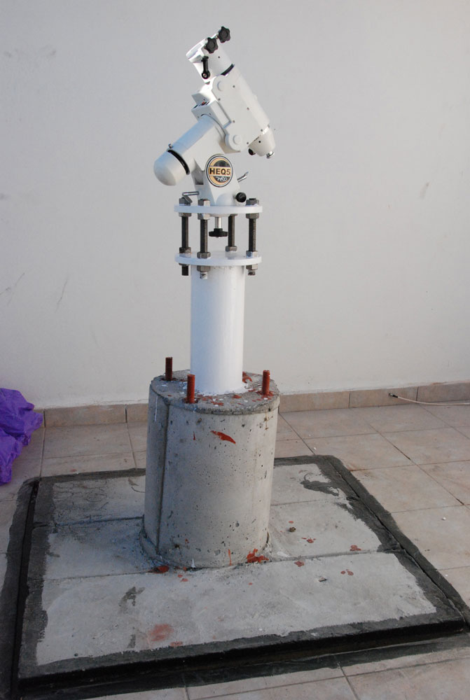

dimpap Δημοσιεύτηκε Δεκέμβριος 25, 2007 Συγγραφέας Δημοσιεύτηκε Δεκέμβριος 25, 2007 Και για να κλείσουμε το πρώτο σκέλος η τελική με τον πυλώνα έτοιμο και την βάση ευθυγραμμισμένη. Καλές γιορτες Ένα παιδί μετράει τ΄ άστρα. Μ. Λ ΣΕΑΑ (Σύλλογος Ερασιτεχνικής Αστρονομίας Αργολίδας)
