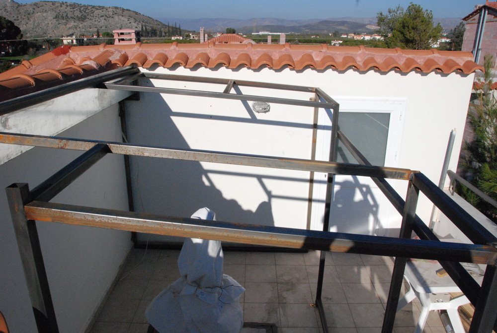

dimpap Δημοσιεύτηκε Δεκέμβριος 25, 2007 Δημοσιεύτηκε Δεκέμβριος 25, 2007 Πρώτα ο σκελετος έγινε ακριβώς με καδρονάκια 2χ4 όπου μετρηθηκαν ύψη, γωνίες, χώροι και διαμορφώθηκε το τελικό σχέδιο με τα τηλεσκόπια πάνω στη βάση και τώρα ξεκίνησε η μεταλλική κατασκευή. Ένα παιδί μετράει τ΄ άστρα. Μ. Λ ΣΕΑΑ (Σύλλογος Ερασιτεχνικής Αστρονομίας Αργολίδας)

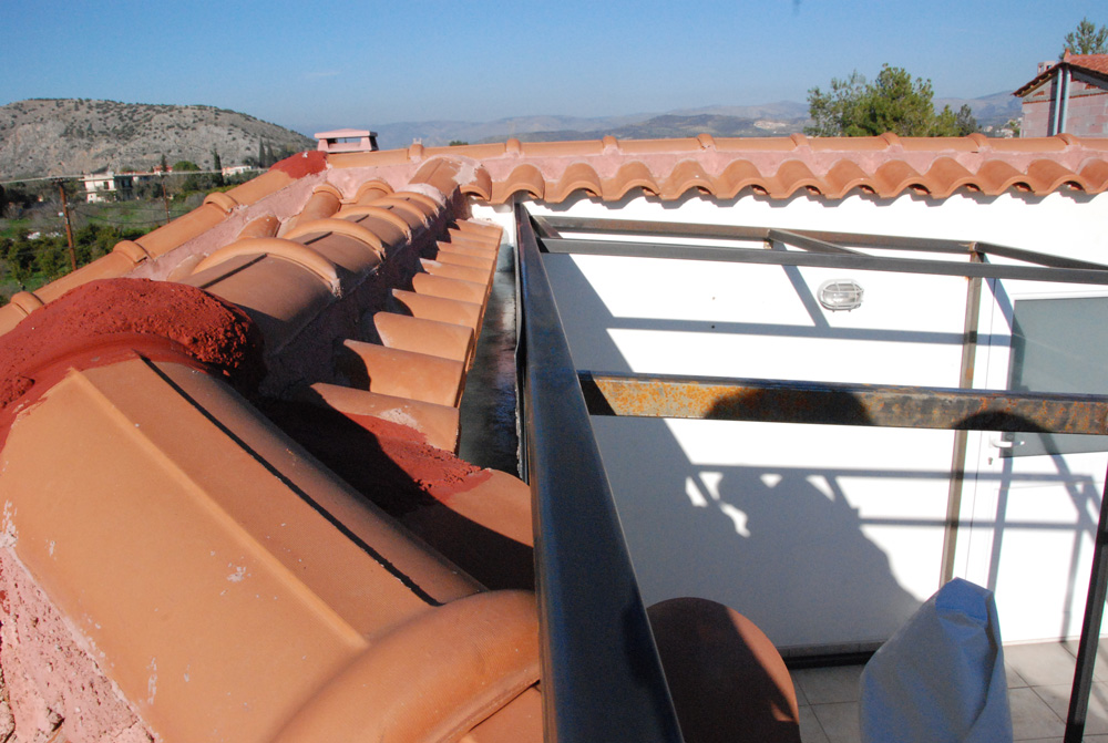

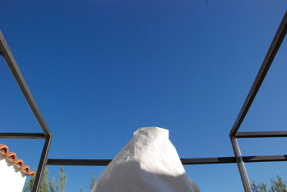

dimpap Δημοσιεύτηκε Δεκέμβριος 25, 2007 Συγγραφέας Δημοσιεύτηκε Δεκέμβριος 25, 2007 Οι βάσεις των οδηγών της σκεπής και μία πατέντα με εσωτερικό λούκι.Ο χώρος είναι μικρός και έτσι πρέπει να διανεμηθεί με το σταγονόμετρο. Ένα παιδί μετράει τ΄ άστρα. Μ. Λ ΣΕΑΑ (Σύλλογος Ερασιτεχνικής Αστρονομίας Αργολίδας)
dimpap Δημοσιεύτηκε Δεκέμβριος 25, 2007 Συγγραφέας Δημοσιεύτηκε Δεκέμβριος 25, 2007 Ο χώρος της μετακινούμενης οροφής 2,00χ1,80 που θα γίνει με πάνελ 4εκ. Ένα παιδί μετράει τ΄ άστρα. Μ. Λ ΣΕΑΑ (Σύλλογος Ερασιτεχνικής Αστρονομίας Αργολίδας)

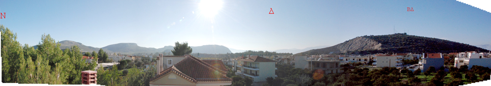

dimpap Δημοσιεύτηκε Δεκέμβριος 25, 2007 Συγγραφέας Δημοσιεύτηκε Δεκέμβριος 25, 2007 Και τρεις πανοραμικές της περιοχής. Νότια-ΝΔ είμαστε για τα μπάζα από φωτορύπανση.Δυτικά-ΒΔ και ΝΑ αρχίζει να στρώνει με πολύ καλό τον ανατολικό καο βόρειο ορίζοντα. Στην τρίτη φώτο βόρεια και στο βουνό στο βάθος δίπλα στον λόφο είναι το αστεροσκοπείο του Στεφανιού. Ένα παιδί μετράει τ΄ άστρα. Μ. Λ ΣΕΑΑ (Σύλλογος Ερασιτεχνικής Αστρονομίας Αργολίδας)

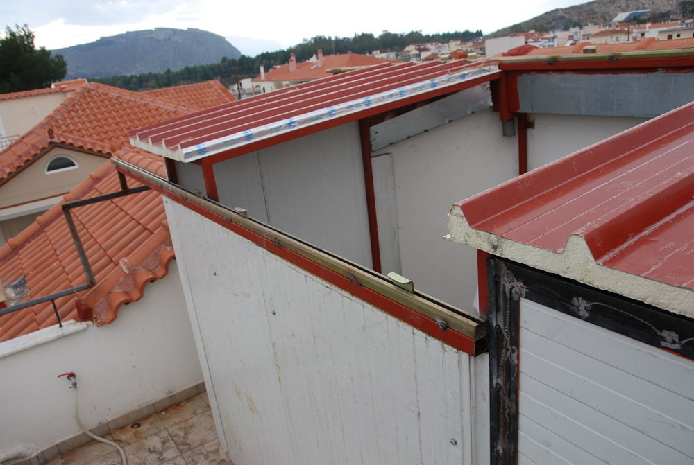

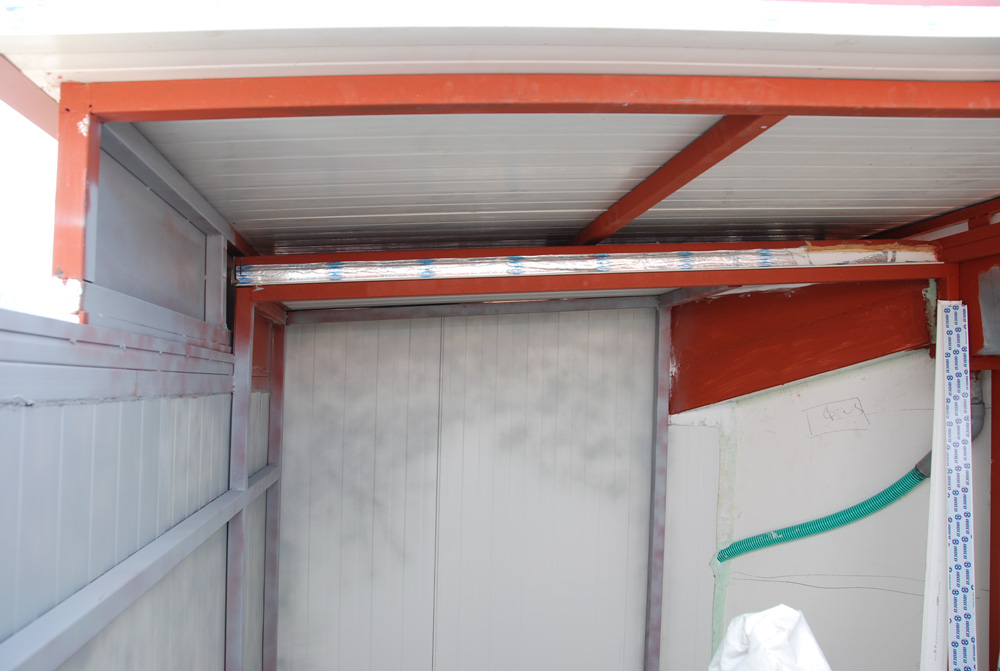

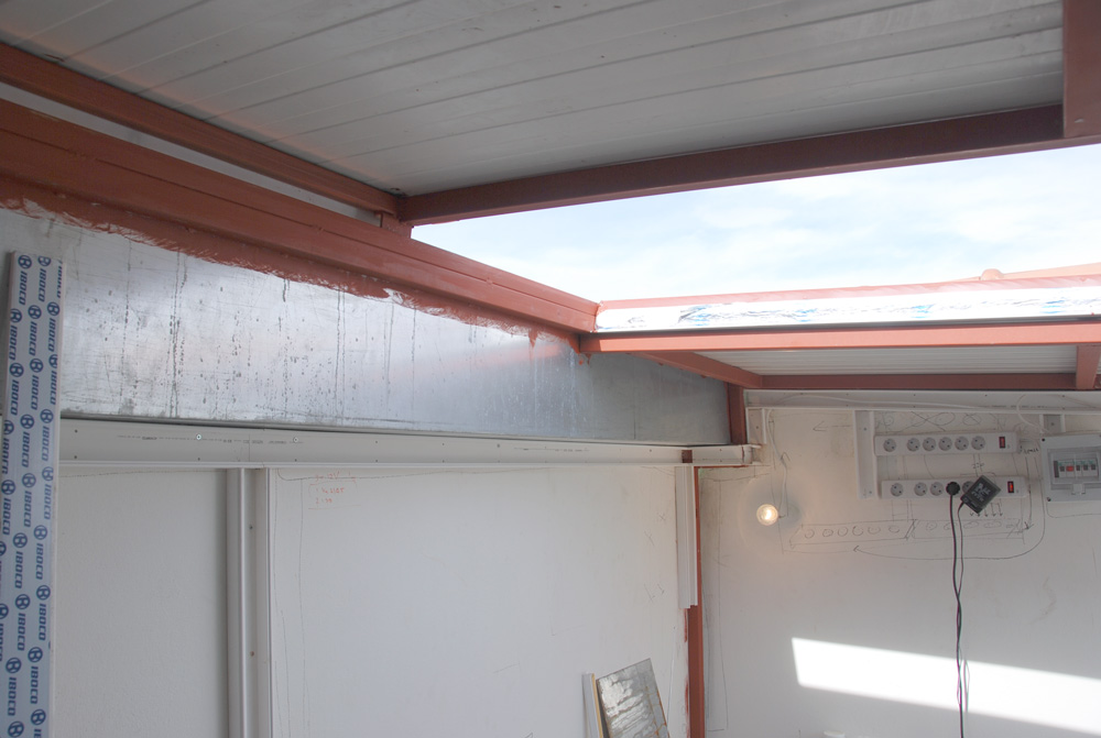

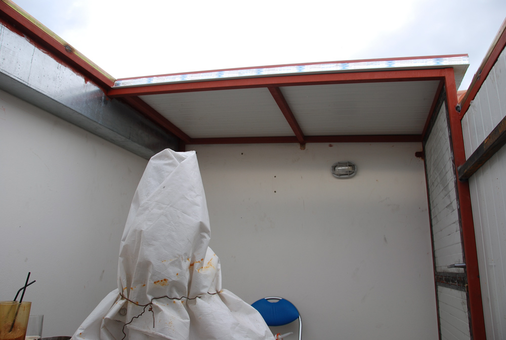

dimpap Δημοσιεύτηκε Φεβρουάριος 3, 2008 Συγγραφέας Δημοσιεύτηκε Φεβρουάριος 3, 2008 Αργά αλλά σταθερά.Πάνελ κόκκινο 8cm για την σταθερή οροφή και λευκό 4cm για τους τοίχους. Ένα παιδί μετράει τ΄ άστρα. Μ. Λ ΣΕΑΑ (Σύλλογος Ερασιτεχνικής Αστρονομίας Αργολίδας)

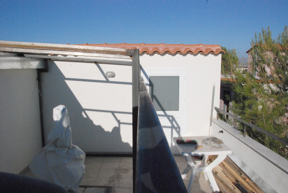

dimpap Δημοσιεύτηκε Φεβρουάριος 3, 2008 Συγγραφέας Δημοσιεύτηκε Φεβρουάριος 3, 2008 Ο εσωτερικός χώρος, μικρός αλλά λειτουργικός. Ένα παιδί μετράει τ΄ άστρα. Μ. Λ ΣΕΑΑ (Σύλλογος Ερασιτεχνικής Αστρονομίας Αργολίδας)

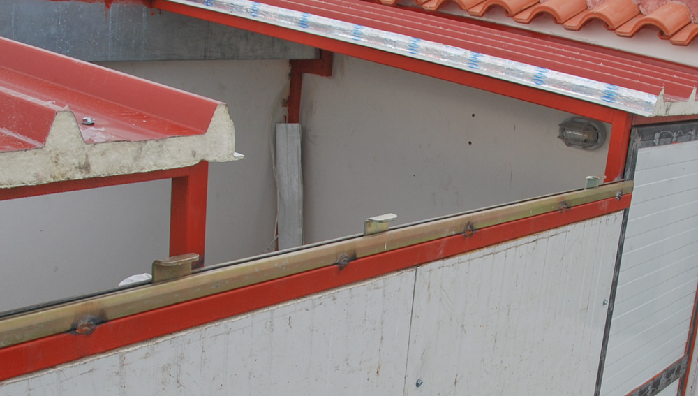

dimpap Δημοσιεύτηκε Φεβρουάριος 3, 2008 Συγγραφέας Δημοσιεύτηκε Φεβρουάριος 3, 2008 Στους δύο κλειστούς οδηγούς της σκεπής μπήκαν από τρία στηρίγματα με τετραπλό κλειστό σύστημα ρουλεμάν ο καθένας.Η συνέχεια σε μί εβδομάδα περίπου. Ένα παιδί μετράει τ΄ άστρα. Μ. Λ ΣΕΑΑ (Σύλλογος Ερασιτεχνικής Αστρονομίας Αργολίδας)

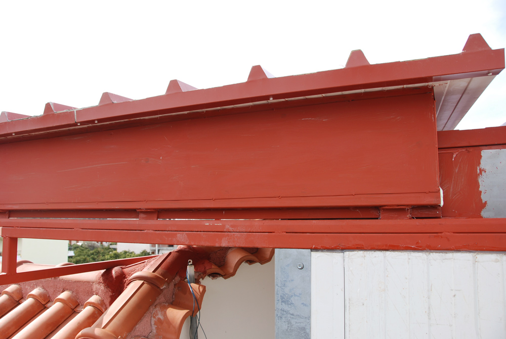

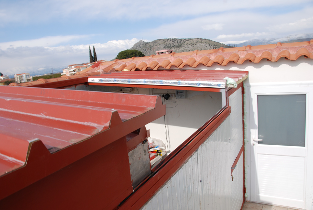

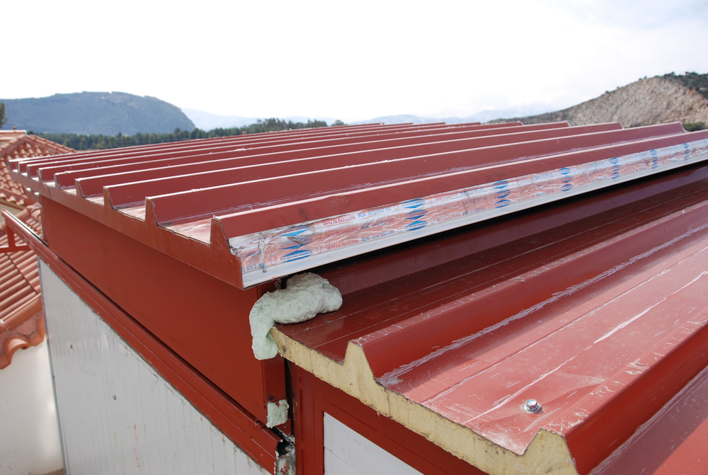

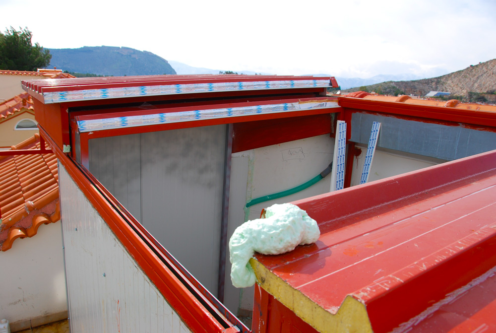

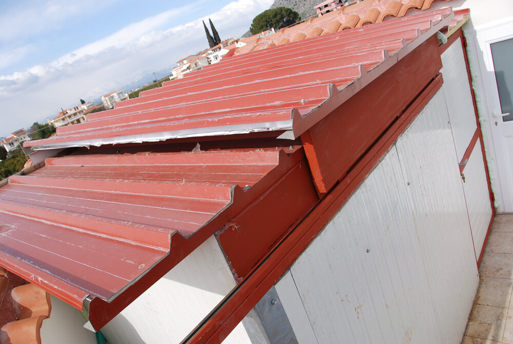

dimpap Δημοσιεύτηκε Φεβρουάριος 17, 2008 Συγγραφέας Δημοσιεύτηκε Φεβρουάριος 17, 2008 Η τοποθέτηση της σκεπής έγινε χθες με αρκετό κρύο. Ένα παιδί μετράει τ΄ άστρα. Μ. Λ ΣΕΑΑ (Σύλλογος Ερασιτεχνικής Αστρονομίας Αργολίδας)

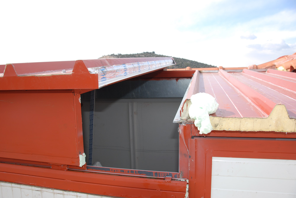

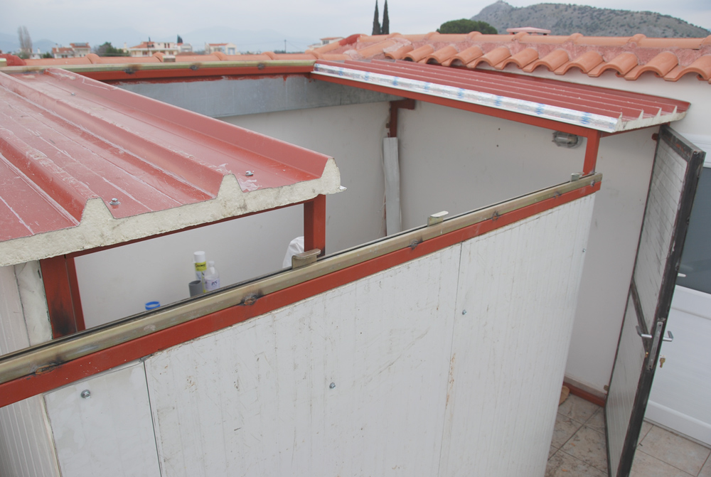

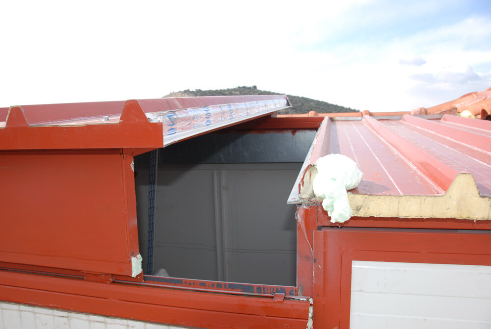

dimpap Δημοσιεύτηκε Φεβρουάριος 17, 2008 Συγγραφέας Δημοσιεύτηκε Φεβρουάριος 17, 2008 Η σκεπή κλειστή και ανοιχτή Ένα παιδί μετράει τ΄ άστρα. Μ. Λ ΣΕΑΑ (Σύλλογος Ερασιτεχνικής Αστρονομίας Αργολίδας)

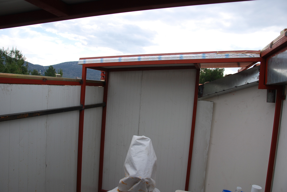

dimpap Δημοσιεύτηκε Φεβρουάριος 17, 2008 Συγγραφέας Δημοσιεύτηκε Φεβρουάριος 17, 2008 Οι δύο οδηγοί Ένα παιδί μετράει τ΄ άστρα. Μ. Λ ΣΕΑΑ (Σύλλογος Ερασιτεχνικής Αστρονομίας Αργολίδας)

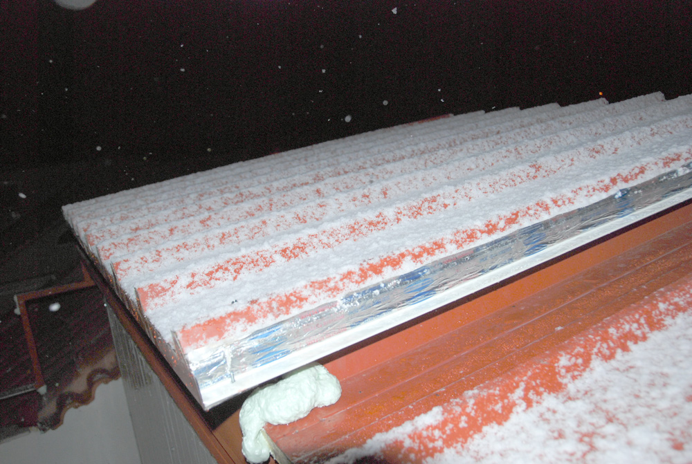

dimpap Δημοσιεύτηκε Φεβρουάριος 17, 2008 Συγγραφέας Δημοσιεύτηκε Φεβρουάριος 17, 2008 Τελειώνοντας το στάδιο δύο αρχίζει η εσωτερική διαμόρφωση, οπότε έχουμε συνέχεια.Μια βραδινή για να μην ξεχνάμε και το χιόνι Ένα παιδί μετράει τ΄ άστρα. Μ. Λ ΣΕΑΑ (Σύλλογος Ερασιτεχνικής Αστρονομίας Αργολίδας)
