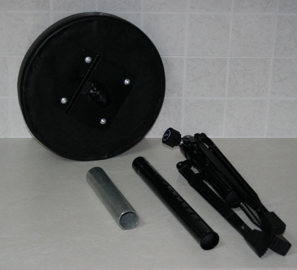

PapGeo Δημοσιεύτηκε Δεκέμβριος 30, 2007 Συγγραφέας Δημοσιεύτηκε Δεκέμβριος 30, 2007 Εδώ το σκαμπό του Lidl λυμένο, πριν την κοπή, μαζί με το επιπλέον κομμάτι σωλήνα (τελικά χρησιμοποίησα ένα ακόμα μακρύτερο για καλύτερα αποτελέσματα):

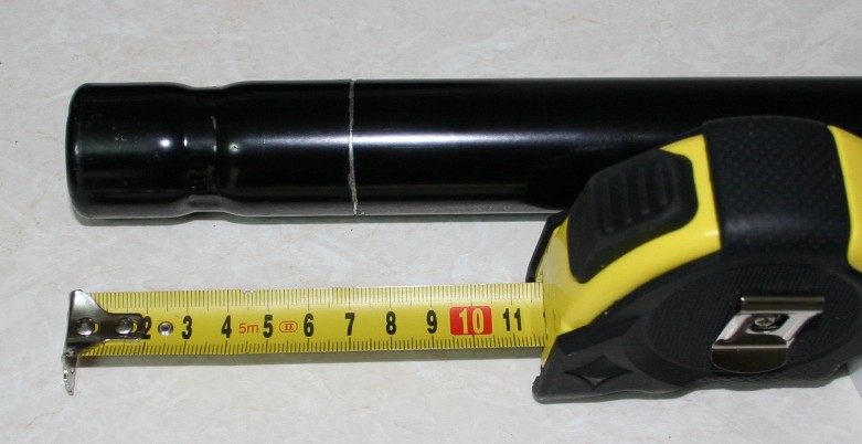

PapGeo Δημοσιεύτηκε Δεκέμβριος 30, 2007 Συγγραφέας Δημοσιεύτηκε Δεκέμβριος 30, 2007 Εδώ το σημείο κοπής:

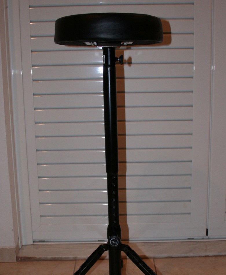

PapGeo Δημοσιεύτηκε Δεκέμβριος 30, 2007 Συγγραφέας Δημοσιεύτηκε Δεκέμβριος 30, 2007 Κι εδώ ο σωλήνας του τροποποιημένου σκαμπό έτοιμος:
