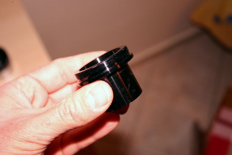

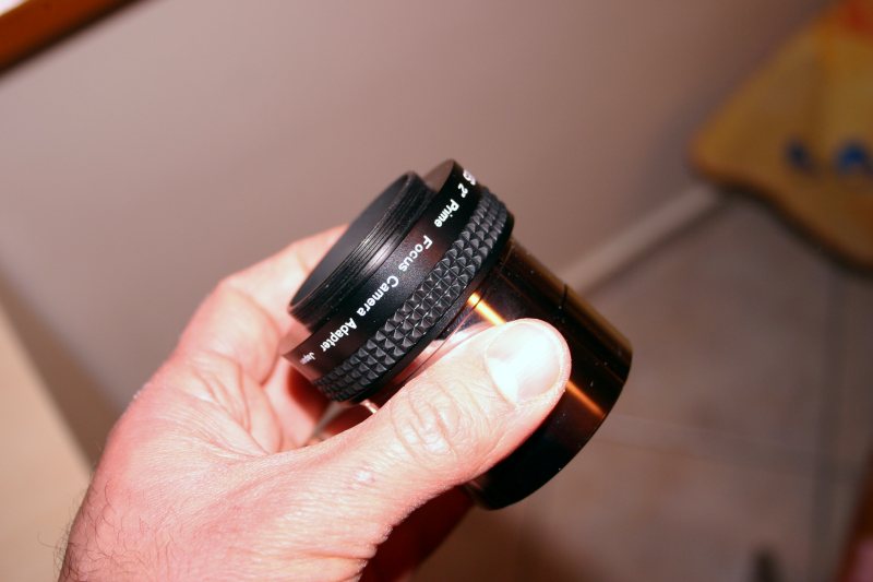

eliasg2004 Δημοσιεύτηκε Φεβρουάριος 13, 2008 Δημοσιεύτηκε Φεβρουάριος 13, 2008 Με ένα από τα παρακάτω. Και τα δύο δίνουν t-thread στο πάνω μέρος, ενώ στο κάτω μέρος είναι 1.25" και 2" αντίστοιχα. Και τα δύο επίσης δέχονται φίλτρα (φωτορύπανσης κλπ).Όπως είπαμε και παραπάνω όμως, πρόσεχε γιατί στο 1.25" θα έχεις αρκετό βινιετάρισμα. Το δύιντσο είναι πολύ προτιμότερο.Μάνο γιατί σε ενδιαφέρει τόσο πολύ ο barlow; Συνήθως καταφεύγουμε στη χρήση τέτοιων ανταπτόρων για να παρεμβάλουμε φίλτρα φωτορύπανσης ή και focal reducer (στην περίπτωση του 2ιντσου αντάπτορα και σε διοπτρικά/καταδιοπτρικα), όχι για να χρησιμοποιήσουμε barlow.Όπως και να έχει, ελπίζω οι φωτό να βοηθάνε.
