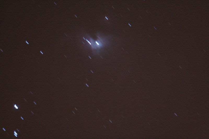

planetman Δημοσιεύτηκε Φεβρουάριος 14, 2008 Συγγραφέας Δημοσιεύτηκε Φεβρουάριος 14, 2008 Σήμερα μετά από πολύ καιρό καθάρισε ο ουρανός το βραδάκι. Δοκίμασα το prime focus για 1η φορά. Οι φωτογραφίες δεν βγήκαν γενικώς καλές λόγω πολύ κακού seeing. Έβγαλα την παρακάτω του Ωρίωνα μόνο και μόνο για να σας δείξω το επίπεδο φωτορύπανσης και να ξανασυζητήσουμε αν αξίζει να πάρω ισημερινή. Η φωτογραφία είναι 4 μόλις δευτερόλεπτα με ISO1600 χωρίς καμμία επεξεργασία. Λοιπόν; Να πάρω ισημερινή; Θα μπορέσω να κάνω φωτογράφηση από εδώ; ΥΓ: Μπορεί να μου θυμίσει κάποιος πώς ορίζω ποιο είναι το μαύρο στο photoshop; ΠΛΑΝΗΤΑΡΙΟ ΚΡΗΤΗΣ - το κινητό πλανητάριο
Bi2L Δημοσιεύτηκε Φεβρουάριος 15, 2008 Δημοσιεύτηκε Φεβρουάριος 15, 2008 Έβγαλα την παρακάτω του Ωρίωνα μόνο και μόνο για να σας δείξω το επίπεδο φωτορύπανσης και να ξανασυζητήσουμε αν αξίζει να πάρω ισημερινή. Η φωτογραφία είναι 4 μόλις δευτερόλεπτα με ISO1600 χωρίς καμμία επεξεργασία. Λοιπόν; Να πάρω ισημερινή; Θα μπορέσω να κάνω φωτογράφηση από εδώ;Εαν θελεις να συνεχισεις το "επαγγελμα" του αστροφωτογραφου και γενικα να βγαζεις αστροφωτογραφιες εστω και για πλακα θα χρειαστεις οπωσδηποτε Ισημερη Στηριξη. Βασίλης ΜεταλληνόςOO 16 1600 f4ΟΟ 12.5 1525 f4.8 NEQ6TOA130 1000 f7.7 ΕΜ200ED80 600 f7.5, Vixen9x63Canon eos 6D, Sony a7s2, Wat120n+,Asi1202009年7月22號日食 - 2017 Aug 21www.metallinos.net
planetman Δημοσιεύτηκε Φεβρουάριος 15, 2008 Συγγραφέας Δημοσιεύτηκε Φεβρουάριος 15, 2008 Βασίλη το ξέρω, εννοείται πως χρειάζεται ισημερινή στήριξη. Εγώ προβληματίζομαι για την φωτορύπανση!!! ΠΛΑΝΗΤΑΡΙΟ ΚΡΗΤΗΣ - το κινητό πλανητάριο
Bi2L Δημοσιεύτηκε Φεβρουάριος 15, 2008 Δημοσιεύτηκε Φεβρουάριος 15, 2008 Αν δεις στις Αστροφωτογραφιες υπαρχουν πολλα ατομα που βγαζουν Πολυ Καλες Deep Sky μεσα απο την Αθηνα Οποτε δεν νομιζω οτι εχεις τοσο πολυ φωτορυπανση Βασίλης ΜεταλληνόςOO 16 1600 f4ΟΟ 12.5 1525 f4.8 NEQ6TOA130 1000 f7.7 ΕΜ200ED80 600 f7.5, Vixen9x63Canon eos 6D, Sony a7s2, Wat120n+,Asi1202009年7月22號日食 - 2017 Aug 21www.metallinos.net

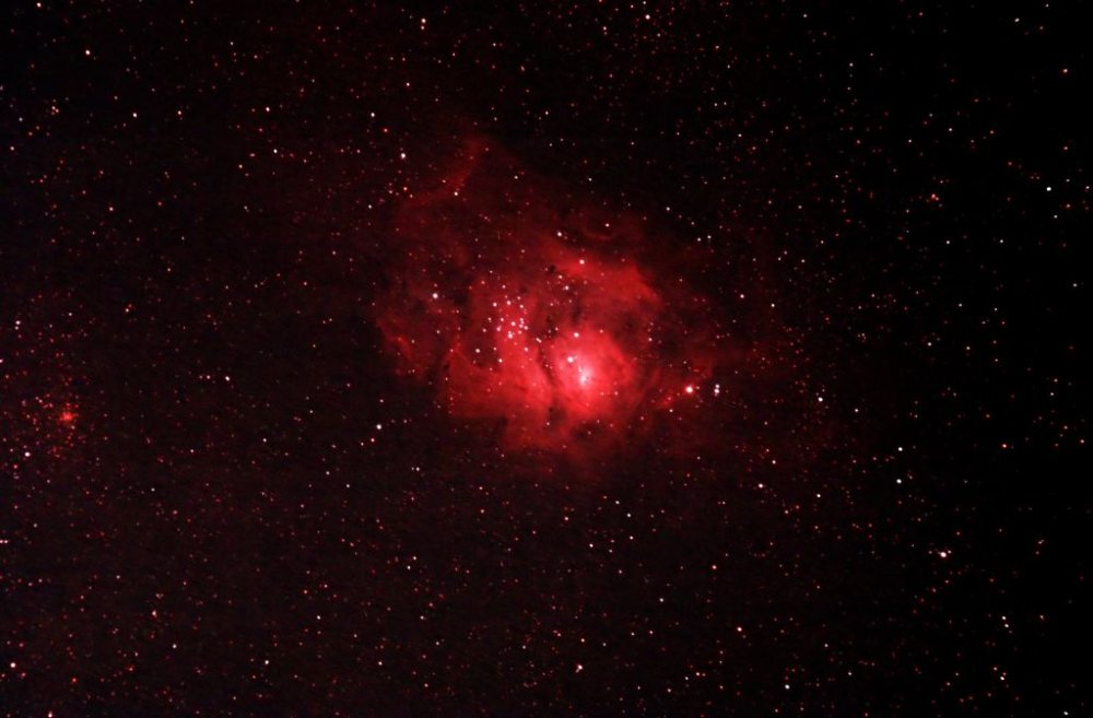

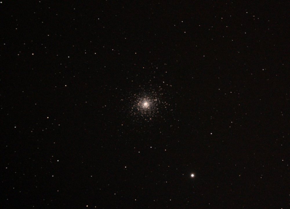

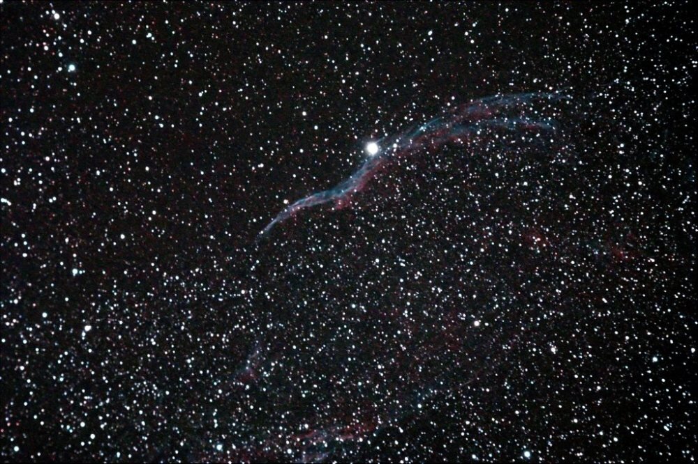

eliasg2004 Δημοσιεύτηκε Φεβρουάριος 15, 2008 Δημοσιεύτηκε Φεβρουάριος 15, 2008 Μάνο την απάντηση μόνο εσύ την ξέρεις ... Τι εννοώ, για μένα αξίζει τον κόπο να δοκιμάσεις από οπουδήποτε με φίλτρα φωτορύπανσης και με τη DSLR. H αξία δεν βρίσκεται τόσο στο αποτέλεσμα, όσο στη διαδικασία να το πετύχεις και στην τελική αίσθηση ότι αυτό που έβγαλες είναι αποκλειστικά δικό σου ακόμα και αν δεν είναι κάτι "εξαιρετικό" - αυτό δεν είναι η ουσία του να είσαι ερασιτέχνης; Δεν ξέρω τα επίπεδα φωτορύπανσης στην περιοχή σου, αλλά επισυνάπτω κάποιες φωτό (αθροίσματα μικρών εκθέσεων) που έχουν βγει 35 χιλιόμετρα από το κέντρο της Αθήνας, με ή χωρίς φίλτρα φωτορύπανσης. Δεν είμαι αστροφωτογράφος, ούτε κανένας μάστορας στο photoshop, ενώ με αυτή την πτυχή του χόμπυ ασχολούμαι ελάχιστα. Θεωρώ όμως ότι είναι αξιοπρεπή αποτελέσματα, ενώ το σημαντικότερο είναι ότι το κατα-ευχαριστήθηκα όταν τις έβγαζα και όταν είδα τι τελικά βγήκε Σε όλες τις περιπτώσεις η οδήγηση έχει γίνει με το χέρι. O M5 έχει βγει με μικρές εκθέσεις - αν θυμάμαι καλά μισό λεπτό ή και λιγότερο - χωρίς φίλτρο και η φωτορύπανση έχει αφαιρεθεί στο photoshop. Στην περίπτωση του Lagoon, η φωτογράφηση έχει γίνει με τον ουρανό να είναι κυριολεκτικά γκρι ανοιχτός με γυμνό μάτι από τα φώτα της Αθήνας και είναι αθροίσματα 2-2.5 λεπτών, όσο δηλαδή μπορούσε να "σηκώσει" το φίλτρο φωτορύπανσης+επεξεργασία στο photoshop. Το veil είναι άθροισμα τριών εκθέσεων, 16+16+12 λεπτά, φυσικά με φίλτρο και μάλιστα την εποχή που δεν είχα μοντιφιάσει την 300d Ελπίζω να βοήθησα, αυτή τη φορά σε πρακτικό επίπεδο.Φιλικά,Ηλίας.
Βασίλης_Μ Δημοσιεύτηκε Φεβρουάριος 16, 2008 Δημοσιεύτηκε Φεβρουάριος 16, 2008 Ηλία Συγχαρητήρια... Κάτι τέτοια βλέπω και ακούω από εσένα, οπότε από εβδομάδα... καιρού επιτρόποντος........ (έρχεται η 40D ) Any sufficiently advanced technology is indistinguishable from magic. Arthur C. Clarke http://vip-digital-imaging.blogspot.com

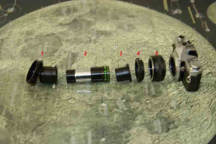

planetman Δημοσιεύτηκε Φεβρουάριος 18, 2008 Συγγραφέας Δημοσιεύτηκε Φεβρουάριος 18, 2008 Να σας πω την αλήθεια ακόμη δεν κατάλαβα πως θα προσαρμόσω τον barlow πάνω στη μηχανή. Ο Ηλίας έδωσε 2 φωτογραφίες από ένα εξάρτημα που δεν έχω ιδέα τι είναι. Πόσο κοστίζει αυτό; Μήπως θα ήταν προτιμότερο ένα teleconverter που θα το χρησιμοποιώ και γενικότερα με τη μηχανή; ΠΛΑΝΗΤΑΡΙΟ ΚΡΗΤΗΣ - το κινητό πλανητάριο

roryt Δημοσιεύτηκε Φεβρουάριος 18, 2008 Δημοσιεύτηκε Φεβρουάριος 18, 2008 Να σας πω την αλήθεια ακόμη δεν κατάλαβα πως θα προσαρμόσω τον barlow πάνω στη μηχανή.Ξεκινάς από την μηχανή: έχεις Μ42. Στο Μ42 μπορείς να συνδέσεις ένα nosepiece M42->2'' ή Μ42->1.25'' και αμέσως η κάμερα μπαίνει σε οτιδήποτε, fosuser, barlow κλπ Εγώ πχ έχω (ή τέλος πάντων ΘΕΛΩ να έχω, ατιμη συννεφιά, ακόμη να τα καταφέρω να τα δοκιμάσω ) : καμερα Μ42 -> M42 filter wheel -> off axis guider 2'' -> focuser To barlow που σου είπα τον είχα δοκιμάσει με καμερα M42 -> nosepiece Μ42 σε 1.25'' -> barlow -> focuser Δεν είναι τίποτα, αν ψάξεις βρίσκεις άπειρους συνδιασμούς, αρκεί η ΟΤΑ σου να έχει αρκετό in travel για να μπορεί να εστιάσει

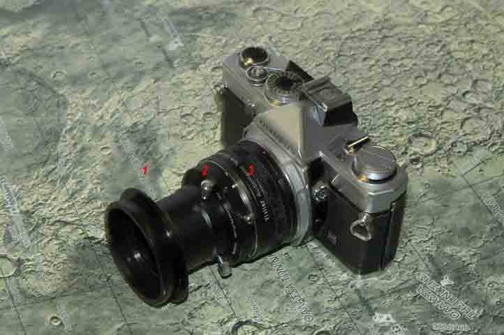

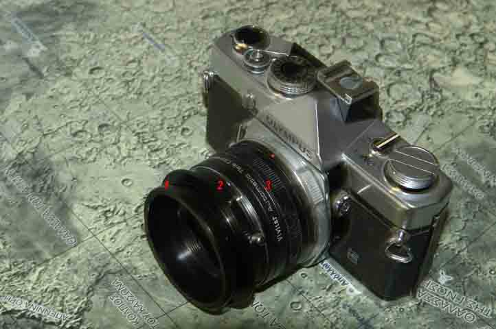

sevax Δημοσιεύτηκε Φεβρουάριος 18, 2008 Δημοσιεύτηκε Φεβρουάριος 18, 2008 Μάνο,όπως σού εξήγησα καί στό τηλέφωνο. Φωτό 1) όλα μαζί δουλέυουν,ανάλογα τό θέμα αφαιρής ή προσθέτης. τό 1= ο αντάπτορας τού ντόμπ 2"σέ1,25" πρέπει νά τό είχε μαζί με τό τηλ/πειο. 2= μπάρλοου. 3= αντάπτορας 1.25" 20 ευρώ άν θυμάμαι, σύνδεση τηλεσ.μέ φωτογραφικές μηχανές. 4= τό Τ-ρίνγκ γιά τήν ολύμπους, 5= τό τηλεκομβέρτερ χ2 Στήν φωτό 2) το 1= ο αντάπτορας τού ντόμπ 2"σε1,25". τό 2 = Τ-ρίνγκ τό 3 = τό τηλεκομβέρτερ. Φωτό 3 Τό 1= ό αντάπτορας 2"σε1,25", έχω αφαιρέση τό αποστατικό,(ανάλογα πού εστιάζη) Τό 2 = Τ-ρίνγκ Τό 3 = Τηλεκομβέρτερ Ελπίζω νά είναι κατανοητά, καί τό τηλ/νο τό έχεις Δημήτρης Γκιώνης.Τα δυο μάτια είναι καλύτερα από ένα.
planetman Δημοσιεύτηκε Φεβρουάριος 18, 2008 Συγγραφέας Δημοσιεύτηκε Φεβρουάριος 18, 2008 Οκ το κατάλαβα, μου λείπει μόνο το nosepiece (νούμερο 3) από την 1η φωτογραφία και το teleconverter το οποίο δεν είναι απαραίτητο εφόσον χρησιμοποιείς barlow. Nosepiece μόνο στον ΑΚΤΙΣ βλέπω. ΠΛΑΝΗΤΑΡΙΟ ΚΡΗΤΗΣ - το κινητό πλανητάριο
sevax Δημοσιεύτηκε Φεβρουάριος 18, 2008 Δημοσιεύτηκε Φεβρουάριος 18, 2008 μόνο στον ΑΚΤΙΣ βλέπω. Έχει καί τό Πλανητάριο (Αθήνα)Το τηλεκομβέρτερ σκέτο τό βάζεις σέ 500-700μ.μ. τηλεσκόποιο γιά Μ31-Μ42 κ.τ.λ.π.Έτσι φωτογραφίζη ένας φίλος μου.Έχει καλήτερη ποιότητα. Δημήτρης Γκιώνης.Τα δυο μάτια είναι καλύτερα από ένα.
