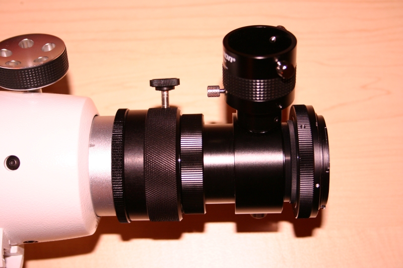

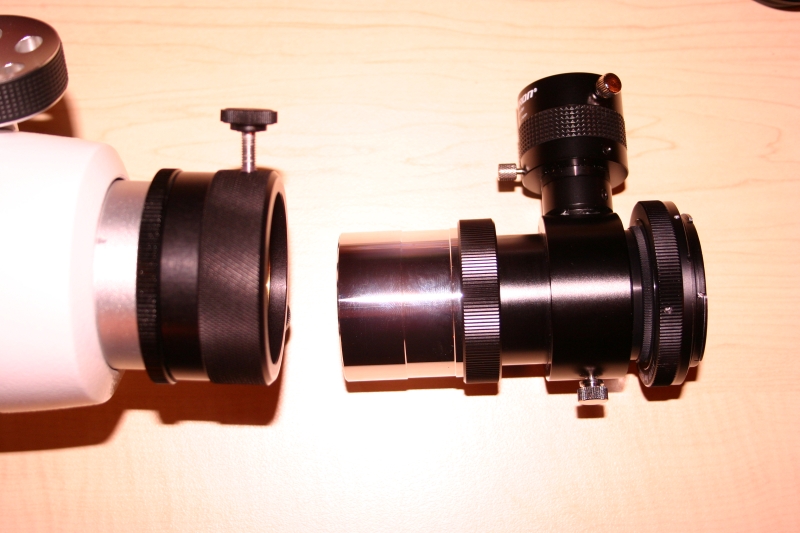

eliasg2004 Δημοσιεύτηκε Φεβρουάριος 26, 2008 Δημοσιεύτηκε Φεβρουάριος 26, 2008 Κανείς να επιβεβαιώσει με ED80 + off-axis + τροχό + DSLRΓιάννη την επόμενη φορά που θα βγω για παρατήρηση θα θυμηθώ να εστιάσω με το ED80 + radial guider + 300d και να βγάλω μια φωτογραφία με την in-focus διαδρομή που απομένει. Νομίζω ότι είναι αρκετή και για τον τροχό, αλλά έτσι θα μπορέσουμε να επιβεβαιώσουμε με πιο ακριβή μέτρηση.Θα σου στείλω πμ ή θα απαντήσω στο thread.Για το differential flexure - από όσο ξέρω και αν ξέρω σωστά - αφορά κυρίως στη φωτοργάφηση με μεγάλα καταδιοπτρικά και στην οδήγησή τους με ξεχωριστό τηλεσκόπιο (όχι off axis) και σίγουρα όχι για εκθέσεις 5,10 και 15 λεπτών (DSLR). Δεν νομίζω ότι πρέπει να σε απασχολεί αυτό.Θα τα ξαναπούμε για το 80άρι.Φιλικά,Ηλίας.

eliasg2004 Δημοσιεύτηκε Μάρτιος 3, 2008 Δημοσιεύτηκε Μάρτιος 3, 2008 Γιάννη έβγαλα απόψε δύο φωτογραφίες όπου φαίνεται περίπου η διαδρομή του εστιαστή μαζί με τον off axis μαζί με το 2" nosepiece. Ελπίζω να βοηθήσει!Φιλικά,Ηλίας.
roryt Δημοσιεύτηκε Μάρτιος 3, 2008 Συγγραφέας Δημοσιεύτηκε Μάρτιος 3, 2008 Ηλία, οι φωτό σου μου λένε δύο πράγματα: 1) πρέπει να πάω στο 80ρι σύντομα και να σταματήσω να παιδεύομαι με το φτηνο-90ρι, με τετοιο f κάνει μόνο για οδηγητικό 2) Επρεπε να είχα ακολουθήσει την συμβουλή σου από την αρχή και να είχα αγοράσει τον radial, και όχι τον vixen που δείχνει να είναι αρκετά ποιο παχύς και μάλλον φιαγμένος περισσότερο για SC και όχι για διοπτρικά. Χίλια ευχαριστώ.
eliasg2004 Δημοσιεύτηκε Μάρτιος 3, 2008 Δημοσιεύτηκε Μάρτιος 3, 2008 Πάντως Γιάννη θα κάνεις δουλειά και με τον vixen, ενώ όταν έλθει η ώρα του το 90άρι θα γίνει εξαιρετικό οδηγητικό! Πάντως, είναι παράξενο ότι αυτό το 90άρι είναι τελείως μοναδικό στην αλυσίδα παραγωγής - άλλος εστιαστής, άλλη διάμετρο στη φλάτζα... Όλα τα άλλα synta χρησιμοποιούν τον ίδιο εστιαστή. Τι να πεις, λες και οι κινέζοι προσπάθησαν να κάνουν τη ζωή τους (και τη δική σου) δύσκολη. Εύχομαι να πάνε όλα καλά και να βρεθείς σύντομα με ένα ED80!Φιλικά,Ηλίας.
