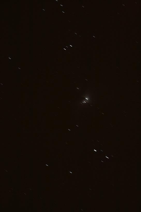

Γειά σας. Σήμερα προσπάθησα να τραβήξω τον Ωρίωνα με την 400d από το ed80 πάνω στην eq6 pro. Είχα ξαναποστάρει για το ότι δεν κάνει σχεδόν καθόλου tracking η eq6 παρόλο που έχω κάνει κάποια πολική ευθυγράμμιση (ο πολικός μέσα στο κυκλάκι της πολικής διόπτρας). Σήμερα με την φώτο όμως διαπίστωσα ότι κάνει star trails και σε 3 secs έκθεση που δοκίμασα. Ορίστε η φώτο
Σύμφωνα με παρότρυνση φίλου απο εδώ στο tracking πάτησα το enter στο sidereal rate για να εμφανιστούν τα βελάκια, ώστε να κάνει tracking διότι όταν ανοίγω την eq6 δεν εμφανίζονται. Ακούγεται ένας λίγο διαφορετικός ήχος σαν απαλό σφύριγμα. Παρόλα αυτά όπως φαίνεται δεν κάνει tracking σωστό. Έστω και με χονδρική ευθυγράμμιση αλά πιό καλή, δηλαδή ο πολικός να είναι μέσα στην πολική διόπτρα και έστω κοντά στο κυκλάκι, στα 3secs πάλι θα άφηνε trails?
Νομίζω ότι η διόπτρα πρέπει να είναι ευθυγραμισμμένη αλλά θα το κοιτάξω πιό καλά. Τί άλλο μπορεί να παίζει? Μήπως εργοστασιακά δεν έχουνε ρυθμίσει σωστά την διόπτρα? Μήπως πρέπει να κάνω την διαδικασία με την ευθυγράμμιση με τα νούμερα που είναι γύρω απο την διόπτρα? Αλλά και πάλι αυτό επηρεάζει τόσο πολύ ώστε να υπάρχουν trails σε 3 secσ?

α) κάνε όσο το δυνατόν καλήτερη πολική μπορείς
β) κάνε ΣΩΣΤΟ ζύγισμα
γ) σιγουρέψου ότι τα φρένα είναι κλειδωμένα στους άξονες
ο ήχος που κάνει είναι σωστός, καταλαβαίνεις ότι το μοτέρ κάνει οδήγηση.
η πολική διόπτρα κατα πάσα πιθανότητα είναι εντάξη από το εργοστάσιο.
αν θελήσεις κάτι άλλο ξαναπάρε με τηλέφωνο.

Από τη φωτό φαίνεται για θέμα ζυγίσματος, πιστεύω ότι το αντίβαρο τραβάει το όλο σύστημα...

Φίλε Ευστάθιε
Η αλήθεια είναι ότι τόσο πολύ trailing δεν δικαιολογείται, ακόμη και με μια πρόχειρη ευθυγράμμηση, συνεπώς φαντάζομαι πως κάτι δεν έχει γίνει σε αυτήν σωστά..
Πρώτο βήμα είναι όπως είπαν και οι φίλοι παραπάνω το σωστό ζύγισμα αφού έχεις τοποθετήσει όλα τα αξεσουάρ.
Ο επόμενος στόχος σου είναι να βάλεις τον πολικό αστέρα μέσα στο κυκλάκι της διόπτρας (κάτω από το σταυρό) αφού όμως πρώτα την έχεις περιστρέψει κατά τον RA άξονα ώστε να αντιπροσωπεύει την τρέχουσα ώρα. Ξεκινάς πάντα έχοντας το κυκλάκι στο κάτω σημείο της διόπτρας και περιστρέφεις κατά την σωστή γωνία. Οι κλίμακες ώρας και ημ/νίας βοηθούν ακριβώς σε αυτό αλλά χρειάζεται πρώτα calibration σύμφωνα με τις οδηγίες της βάσης.
Αν δεν θέλεις να μπλέξεις αυτή τη στιγμή με το calibrtaion της κλίμακας, τότε χρησιμοποίησησε ένα πρόγραμμα εύρεσης της θέσης του πολικού για την τρέχουσα ώρα (ουσιατικά της γωνιακής απόκλισης από το ανώτερο σημείο της τροχειάς του), π.χ. το PolarAlignMax ή ακόμη και ένα οποιοδήποτε πρόγραμμα πλανηταρίου (π.χ. Starry night, Stellarium), οπότε και δεν έχεις παρά να περιστρέψεις την βάση ως προς τον RA άξονα κατά αυτή τη γωνία. Τότε θα έχεις το κυκλάκι στην σωστή θέση ώστε να προχωρήσεις στην ευθυγράμμηση.
Η HEQ5 μου με μια ευθυγράμμηση των 5 λεπτών επιτυγχάνει έυκολα το 3-star alignment ενώ δεν έχει πρόβλημα για οπτική παρατήρηση και φωτογράφηση μέχρι 1.5 λεπτό.
Πάντως, αν θέλεις πλήρη φιλολογία, αναλυτικές οδηγίες υπάρχουν εδώ http://home.btconnect.com/astro-site/polar_alignment.htm
Όσο για το αν όντως κάνει tracking, θα πρέπει να έχεις επιλέξει sidereal tracking και να ακούς έναν περιοδικό ήχο από το μοτέρ (όχι σταθερό σφύριγμα).
