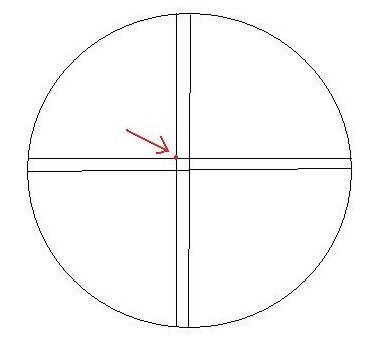

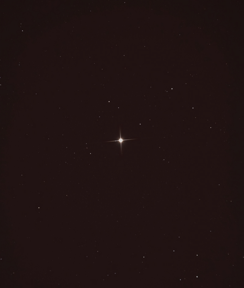

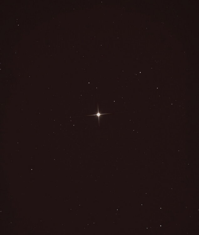

sheliak Δημοσιεύτηκε Μάρτιος 3, 2008 Δημοσιεύτηκε Μάρτιος 3, 2008 Εχθες μετα και την προσφατη αποκτηση του φωτεινου σατυρονηματος απο KOSTAKIS (εξαιρετικο), εκανα καποιες δοκιμες στην οδηγηση.Γενικα μου αρεσουν οι one-shot φωτογρφιες και ας υστερουν..(ή μαλλον και ας εχουν περιορισμενες δυνατοτητες..) για αυτο και ελπιζω τωρα να καταφερω να αυξησω τους χρονους εκθεσης..(αφου βρω σκοτεινο ουρανο βεβαια..) Οδηγησα με το 8'' f/6 και φωτογραφισα με το ed80 f/7.5.Περιμενα να ειναι πολυ κουραστικη διαδικασια λογω του οτι πρεπει να εισαι πανω απο το προσοφθαλμιο ολη την ωρα, δεν ηταν ομως.. Στις δοκιμες που εκανα εφτασα μεχρι και 8-λεπτη εκθεση, δεν μπορεσα παραπανω γιατι αν και me iso 100 στην canon φωτογραφιζα μεσα απο τη ν αθηνα και η φωτορυπανση ηταν καταστρεπτικη. Οι δοκιμες ηταν λιγο προχειρες, τις εκανα περισσοτερο για να ξοικειωθω. Δυστυχως στην τελευταια η οποια φαινεται και παρακατω προς το τελος ακουμπησα λιγο το τηλεσκοπιο και κουνησε λιγο..δεν προλαβαινα να επαναλαβω. Μου εκανε εντυπωση το γεγονος οτι η ωρα περναγε γρηγορα και ας ημουν πανω στην σκαλα 8 λεπτα ισως λογω της συγκεντρωσης που θελει.. Εχω ομως δυο ερωτησεις:Πρωτον, εαν το αστερι οδηγο το βαλουμε μεσα στο τετραγωνακι που σχηματιζει το σταυρονημα, η κινηση αυτου μεσα στα ορια του τετραγωνου επιρεαζει την φωτογραφια? Δευτερον στις δοκιμες μου τοποθετησα το αστερι οδηγο οπως φαινεται στο σχημα, υπαρχει καποιο λαθος σε αυτο? δεν μου φανηκε να υπαρχει αλλα σε μεγαλυτερες εκθεσεις μπορει να υπαρξει? Ευχαριστω Εδω εβαλα το στερι οδηγο 8-λεπτη εκθεση (λιγο κουνημενη)αλλα ικανοποιητικη πσιτευω
roryt Δημοσιεύτηκε Μάρτιος 3, 2008 Δημοσιεύτηκε Μάρτιος 3, 2008 Δυστυχως στην τελευταια η οποια φαινεται και παρακατω προς το τελος ακουμπησα λιγο το τηλεσκοπιο και κουνησε λιγο..δεν προλαβαινα να επαναλαβω.Λέγεται ότι υπάρχουν στρατιές από φωτογραφίες που καταστραφήκανε από τον φωτογράφο που αποκοιμήθηκε και ακούμπησε το τηλεσκόποιο . Αλλά η συγκεκριμένη εμένα μου φένεται μια χαρά.Πρωτον, εαν το αστερι οδηγο το βαλουμε μεσα στο τετραγωνακι που σχηματιζει το σταυρονημα, η κινηση αυτου μεσα στα ορια του τετραγωνου επιρεαζει την φωτογραφια?Εξαρτάται από το seeing. Πάντως όπου έχω διαβάσει λένε να το βάλεις πάνω στην γραμμή για να δεις αμέσως την κίνηση. Αλήθεια, γιατί δεν βάζεις μια κάμερα+laptop+guidedog ;

geonik Δημοσιεύτηκε Μάρτιος 5, 2008 Δημοσιεύτηκε Μάρτιος 5, 2008 1. Πρεπει το εστιακό μήκος της οδήγησης να είναι >= του εστιακού μήκους της Φωτογράφησης.2. Το σταυρόνημα πρέπει να τοποθετηθεί έτσι ώστε οι άξονες να αντοιστοιχούν στην κίνηση RA/ DECΉ αλοιώς όταν το αστεράκι κινείται στο σταυρόνημα να κινείται παράληλα στον ένα άξονα.3. Θα πρέπει να γίνει πολύ καλός προσανατολισμός έτσι ώστε να μήν χρειάζεται να γίνεται διόρθωση κατά Declination διαφορετικά θα έχεις περιστροφή παιδίου παρόλο που θα είσαιστημένος με πολική ευθυγράμιση.Αυτά για αρχή Σημείωση Έχω πετάξει κυριολεκτικά άπειρες φωτογραφίες απο τέτειες χαζομάρες.Επίσης πρόσεχε το μάτι να μην ακουμπάει στο προσοφθάλμειο.Τέλος η γνώμη μου είναι οτι AutoGuider αξίζει αλά για εκθέσεις μεγάλες και επαναλαμβανόμενες . Γιώργος Νικολιδάκης Γιώργος Νικολιδάκης Μέλος ΕΑΕ.We count the time scale and analyze the creation mechanisms, trying to catch in mind the invisible.http://geonik.homeip.nethttp://astronomia.org.gr
