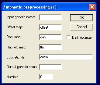

Στην επιλογή Digital Photo/Preprocessing ή Preprocessing/Automatic Preprocessing το σχετικό παράθυρο ζητά να προσδιορίσουμε τα αρχεία που περιέχουν αντίστοιχα τα light, dark, flat, bias κλπ frames. Τι γίνεται στην περίπτωση που δεν έχουμε π.χ. βγάλει flat frames; Το IRIS αρνείται να συνεχίσει αν αφήσουμε κενό το σχετικό πεδίο, ούτε δίνει την επιλογή να μην χρησιμοποιήσουμε flat frames (ή οποιουδήποτε άλλου είδους frames).
Έχει παρακάμψει κανείς αυτόν τον περιορισμό; Δυστυχώς στην φωτογραφία που επεξεργάζομαι δεν έχω flat frame και είναι κρίμα να μην μπορέσω να προχωρήσω.. :(

Τέλος, αν δεν έχουμε flat, η απλή λύση είναι να στήσουμε τον εξοπλισμό μας και να το κατασκευάσουμε! Αν η φωτογραφία δεν τραβήχθηκε με το δικό μας εξοπλισμό, μπορούμε να συνθέσουμε από τα lights τα flats και να τα αφαιρέσουμε κατόπιν. Αν τέλος δε θέλουμε καθόλου να χρησιμοποιήσουμε flats, δε μπορούμε να χρησιμοποιήσουμε το μενού αυτόματου preprocessing (γιατί το μενού αυτό ακριβώς κάνει: όλες τις απαραίτητες διεργασίες αυτόματα). Θα πάμε στο μενού Digital Photo και θα κάνουμε κάθε βήμα χωριστα: είναι οι εντολές Remove offset, Remove dark, Divide by a flat-field... (αυτό είπαμε θέλουμε να το παραλείψουμε), Cosmetic correction. Ακόμα καλύτερο είναι ο χειριστής του IRIS να μάθει κάποια στιγμή να χρησιμοποιεί το μενού εντολών. Είναι πιο ευέλικτο από το μενού που είναι προσβάσιμο με το ποντίκι και προσφέρει περισσότερες δυνατότητες. Παρακαλώ πολύ να μην σκέφτεστε και να μην ανυπομονείτε για την ώρα που θα ανοίξετε το Photoshop. H επεξεργασία μιας αστρονομικής εικόνας μπορεί να αρχίσει και να τελειώσει άψογα στο IRIS χωρίς καμία άλλη βοήθεια.

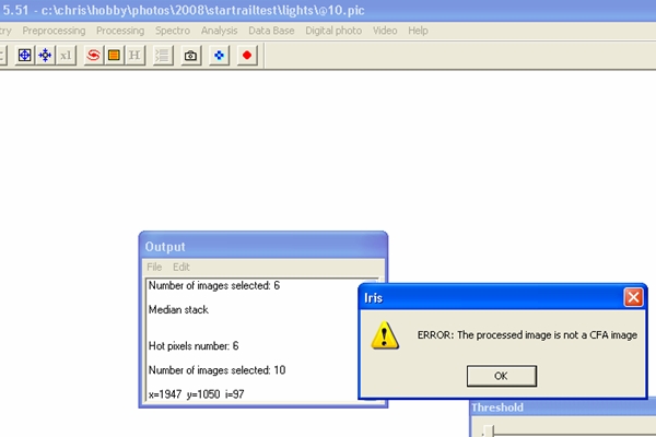

έφτασα μέχρι το βήμα 5. (Digital photo/Preprocessing). Στο τέλος αυτού του βήματος όμως, αντί να δημιουργηθούν τα lights αρχεία (b files - βλ. link) μου έσκασε ένα error στα μούτρα... (βλ. συνημμένο).
Έψαξα στο Google την περιγραφή του λάθους αλλά δεν βρήκα κάτι...
Καμιά ιδέα?
ΥΓ. Η μόνη μου παρατυπία ήταν ότι τις photo δεν τις πήρα σε raw αλλά σε jpg. Τις μετέτρεψα όμως στην συνέχεια σε *.PIC από το File > Select File > (JPG - κλπ).
Αυτό το median stack τι είναι; Δεν έπρεπε να σου βγαίνει στο preprocessing. Προσπάθησες να κάνεις άθροιση με τη σειρά a;
Επίσης, έχω μια ένσταση για τη χρήση jpeg. Tι νόημα έχει να πάρεις darks σε jpeg, αφού με αυτό τοφορμά θα υπάρξει τέτοια συμπίεση που τα δεδομένα θορύβου που περιέχουν θα αλλοιωθούν.

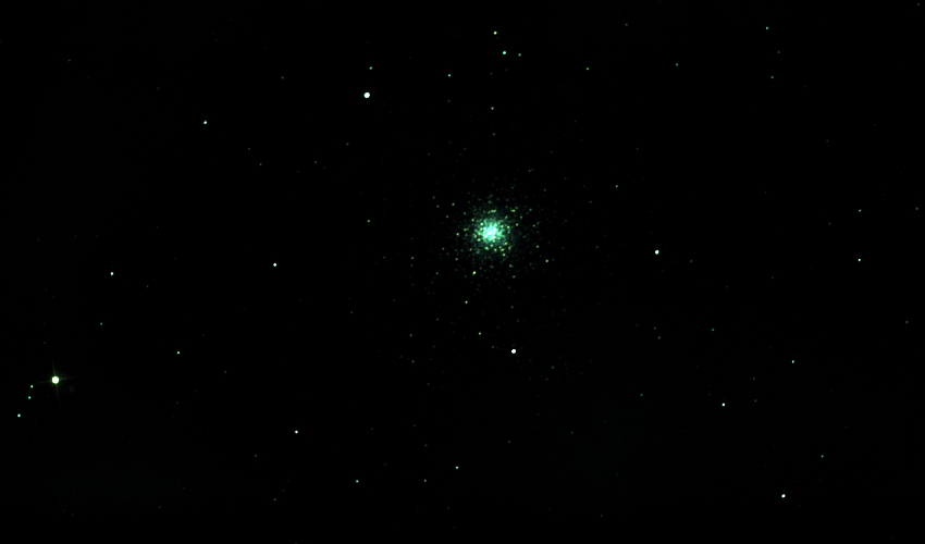

Το πράσινο σφαιρωτό σμήνος M3 είναι το αποτέλεσμα τουλάχιστον 2 ωρών επεξεργασίας με το Iris. Αφού προσεκτικά διάλεξα μια προς μία τις 30 φωτογραφίες για στακάρισμα (+ darks, flats κλπ) ακολούθησα πιστά τις οδηγίες από το γνωστό tutorial:
ash's "Diamonds from the Rough" Page
http://astro.ai-software.com/articles/dslr_iris/dslr_iris.html
Το αποτέλεσμα?
Το σμήνος βγήκε πράσινο και όχι τόσο ευκρινές όσο στις μεμονωμένες φωτογραφίες!
Καμιά ιδέα?

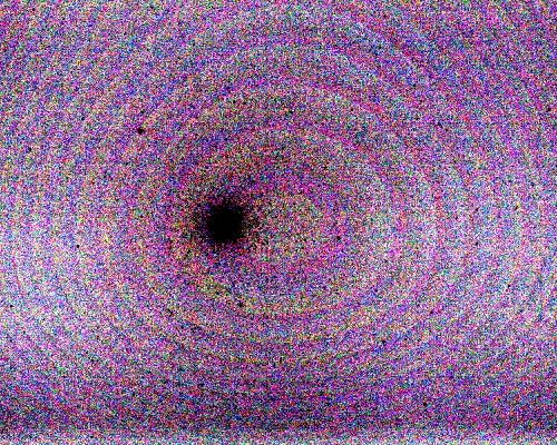

Αν ανοίξω μια εικόνα με το Iris (σε οποιαδήποτε μορφή: jpg, tif κλπ) και πατήσω ‘Αποθήκευση’ η εικόνα γίνεται μπάχαλο (βλ. corruptM3.jpg) ακόμα και αν δεν της κάνω κάποια αλλαγή. Αυτό φαίνεται αν ανοίξω στην συνέχεια την photo με οποιοδήποτε πρόγραμμα επεξεργασίας. Για να πάρω τις εικόνες που βλέπετε από το Iris αναγκάστηκα να τις πάρω με Print Screen!

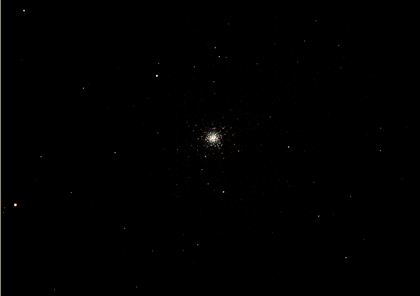

Ελάχιστη επεξεργασία στο Iris (μόνο Black φόντο από το Command line) και Photoshop (λίγο unsharp mask).
Stack 30 photos από 40 sec.

Η τελική εικόνα βγήκε πράσινη επειδή δεν ολοκλήρωσες τη διαδικασία του white balance. Η απλή χρήση της εντολής >black και ύστερα έξοδος στο Photoshop και unsharp masking είναι λάθος. Μετά τη χρήση της εντολής >black πας στο μενού View, White balance adjustment και από εκεί ρυθμίζεις τα τρία χρώματα ως εξής: Red:1.96 Green:1.00 Blue:1.23 για EOS 300D. Για EOS 400D οι αντίστοιχες τιμές είναι περίπου οι ίδιες (προσωπικά προτιμώ Red:1.96 ως 2.00 Green:0.98 Blue:1.30 αλλά πειραματίσου λίγο και μόνος σου). Το τελευταίο βήμα της εξισορρόπησης λευκού γίνεται με την αφαίρεση τυχόν gradient, αλά μπορείς να το παραλείψεις.

Η βασική αιτία για το χάλι αυτό είναι πως η εικόνα περιέχει αρνητικές τιμές. Άρα πριν κάθε εξαγωγή εικόνας από το IRIS με άλλο φορμά από .pic εκτελούμε την εντολή >STAT. Στο παράθυρο Οutput θα μας δείξει τις τιμές για κάθε χρώμα. Αν π.χ. οι τιμές Minimum είναι -3500 εκτελούμε την εξής εντολή: >OFFSET 3500. Τώρα η εικόνα έχει τιμές Minimum 0.
Και πάλι αρκετές φορές τα προκύπτοντα αρχεία .tiff δε βλέπονται γιατί είναι πολύ σκοτεινά. Το πρόβλημα είναι ότι το δυναμικό εύρος εκτείνεται σε χαμηλές τιμές, ας πούμε από 0 (το έχουμε ήδη ρυθμίσει) μέχρι 1345. Για να φανεί σωστά στο Photoshop (αλλά και στο Paint Shop Pro που χρησιμοποιώ εγώ) πρέπει να διευρύνουμε το εύρος μέχρι τη μέγιστη τιμή του 32767 (στη μπάρα του threshold είναι η μέγιστη δυνατή τιμή). Τρέχουμε όπως προηγουμένως την εντολή >STAT και ελέγχουμε τις μέγιστες τιμές. Θα τις δούμε να είναι 1345. Πρέπει τώρα να πολλαπλασιάσουμε την εικόνα έτσι ώστε οι μέγιστες τιμές να φτάσουν στο 32767. Άρα ο πολλαπλασιασμός θα γίνει κατά ένα παράγοντα που τον βρίσκουμε διαιρώντας το 32767 με τις μέγιστες τιμές μας (1345 στην περίπτωσή μας), δηλαδή 24,362. Τρέχουμε λοιπόν την εντολή >MULT 24,362. Η εικόνα στο IRIS τώρα θα φαίνεται εντελώς χάλια, αλλά δε μας νοιάζει (πληροφοριακά, αν η πάνω μπάρα του threshold πάει στο 32767 και η κάτω στο 0, η εικόνα θα δείξει μια χαρά). Σώζουμε την εικόνα όπως είναι ως αρχείο .tiff και θα δεις στο Photoshop ότι η εικόνα είναι εντάξει και έτοιμη για περαιτέρω επεξεργασία. Νομίζω πως πολλαπλασιασμός μπορεί να γίνει και με ρύθμιση των Levels στο Photoshop (ή Paint Shop Pro) αλλά δεν το κάνω ποτέ. Συνοψίζω τα βήματα που χρειάζονται:
- Φέρνουμε τις minimum τιμές στο μηδέν με την εντολή >OFFSET
- Βρίσκουμε πόσο πρέπει να πολλαπλασιάσουμε την εικόνα μέχρι να αποκτήσει τιμές maximum 32767 και πολλαπλασιάζουμε με την εντολή >MULT
- Σώζουμε στο φορμά που επιθυμούμε.
Μόλις μάθεις τη διαδικασία θα σου παίρνει μόλις ένα λεπτάκι να την κάνεις.
ΣΗΜΕΙΩΣΗ: Κανονικά όλα αυτά δε χρειάζονται για εικόνες .jpeg! Όταν σώζεις σε .jpeg, το IRIS σώζει την εικόνα όπως ακριβώς τη βλέπεις εκείνη τη στιγμή, στις ρυθμίσεις του threshold που είναι εκείνη τη στιγμή ασχέτως του αν υπάρχου αρνητικές τιμές ή αν οι μέγιστες δεν είναι 32767. Οπότε μπορεί να υπάρχει και κάποιο άλλο πρόβλημα. Εδώ θα είμαστε...
