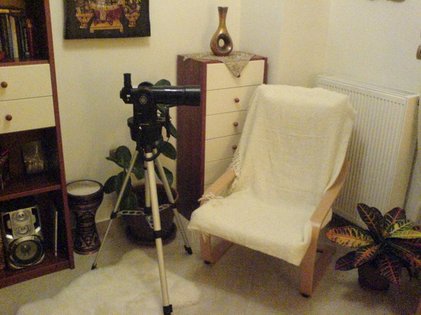

Παιδια εχω παρει οπως ξερετε το Meade ETX-70AT και μεχρι στιγμης αναθεμα την ωρα αν το χρησιμοποιησα 2-3 φορες!!!!!!! ](*,) ](*,) ](*,)
Περαν αυτου του δυσαρεστου γεγονοτος, εχω μια σοβαρη ερωτηση προς την κοινοτητα και οποιος εχει δοκιμασει αυτο που θα πω...

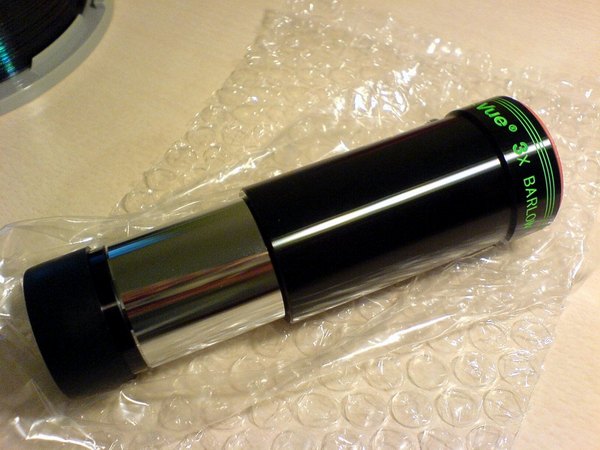

Λοιπον η ερωτηση ειναι ταιριαζει ο Τelevue Barlow 3x (2x) με το συγκεκριμενο τηλεσκοπιο (εχει focal length 350mm) ή πρεπει να εχω εναν πιο κοντο Barlow λογω της μικρης εστιακης του αποστασης (του τηλεσκοπιου)?
Το ερωτημα βρισκεται γιατι καποια στιγμη εβαλα πανω τον TV 3x μου και ενα SW προσοφθαλμιο (10mm και 25mm) και το μονο που ειδα ηταν σκοταδια!!!!!
Τι παιζει λετε και μου εγινε αυτο? Ηταν δικο μου λαθος ή θελει κοντοτερο Barlow (πχ. Orion Shorty Barlow 2x)????

Το δοκιμασα ρε Μανο αλλα χωρις τον Barlow ηταν οκ και με τον Barlow δεν φαινονταν τιποτα. Για αυτο ρωταω...

Απλα ηθελα να αυξησω λιγο την μεγενθυνση και λεω ας βαλω και τον Televue Barlow να παω στα ~150χ και πανω...
Αντι να δω πχ τον Κρονο δεν εβλεπα τιποτε...
Κανω αριστερα, δεξια τιποτα. Εκτος και αν ημουν τοσοοοο μακακας και στοχευα πλεον αλλου λογω της μεγενθυνσης...
Απλα επειδη - το ξαναλεω αυτο - εχει πολυ μικρη εστιακη αποστααη το τηλεσκοπιο - φοβαμαι οτι ο μακρυς εστιακος λογος του Barlow δεν αφηνει το τηλεσκοπιο να εστιασει... Αυτο σκεφτομουν οταν ελεγα οτι θελει ισως εναν πιο κοντο Barlow οπως ο Orion Shorty Barlow 2x...

Χωρίς να ξέρω τι γίνεται με αυτη την περίπτωση, παίρνω το θάρρος και λεω οτι αν το πρόβλημα εντοπίζεται στην εστίαση και πιο συγκεκριμένα στο backfocus, τότε πολύ απλά μπορείς να χρησιμοποιήσεις κάποια προέκταση στον εστιαστή.
Αν δεν βλεπεις ουτε ενα αστρο εστιασμενο ή ειναι σαν δισκοι τεραστια λογικα δεν εχει γινει εστιαση οποτε κανε προεκταση βαζοντας τον barlow να κατσει πιο εξω στον εστιαστη και δες παλι....
