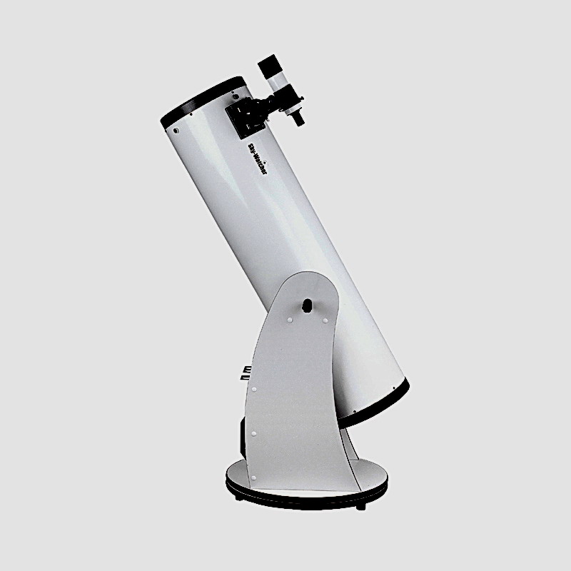

pascal Δημοσιεύτηκε Απρίλιος 25, 2008 Δημοσιεύτηκε Απρίλιος 25, 2008 χτες δοκίμασα για πρώτη φορα να ''βιδώσω'' την καινούρια μου canon eos300d στο skywatcher dob 8''με ένα Τ-r;ing... το αποτέλεσμα σε One shot επίγειους στόχους (πολυκατοικίες -απέναντι βουνό) ήταν πολύ καλό ,το βραδάκι που δοκίμασα να ΄''χτυπήσω '' σελήνη ,αντιμετώπισα το εξής πρόβλημα:οταν δοκίμασα να εστιάσω μέσα απο την canon λίγο πριν καθαρίσει τελείως το είδωλο το focus knob τερμάτισε με αποτέλεσμα να μήν μπορώ να εστιάσω καλα...μήπως μου λείπει κάποιο εξάρτημα?? ΚΑΛΗ ΑΝΑΣΤΑΣΗ ... . I LOVE MUSIC -SPACE- XTREME LIFE.

Στέφανος Σοφολόγης Δημοσιεύτηκε Απρίλιος 29, 2008 Δημοσιεύτηκε Απρίλιος 29, 2008 Η πραγματική θέση του εστιακού επιπέδου ενός νευτώνειου τηλεσκόπιου είναι ένα από τα βάσανα των ερασιτεχνών με τέτοια τηλεσκόπια. Δυστυχώς, οι περισσότερες εταιρίες κατασκευής τηλεσκοπίων δυσκολεύουν τους πελάτες τους τοποθετόντας το εστιακό επίπεδο «κάπου ανάμεσα στη διαδρομή του εστιαστή», αφήνοντας τους να παιδεύονται αργότερα με μετατροπές, αντάπτορες, πατέντες και άλλα δεινά*.Αλλά τα πράγματα έχουν λίγο πολύ ως εξής: Στη συντριπτική τους πλειοψηφία οι προσοφθάλμιοι φακοί εστιάζουν όλοι μέσα σε ένα εύρος 2-3 εκατοστών της διαδρομής του εστιαστή. Όμως μια φωτογραφική μηχανή reflex (π.χ. EOS 400D) πρέπει να πλησιάσει στον σωλήνα του νευτώνειου αρκετά εκατοστά πιό κοντά από τους συνήθεις προσοφθάλμιους, ώστε να εστιάσει. Κι αυτό επειδή το ακίνητο εστιακό επίπεδο του τηλεσκοπίου πρέπει να φτάσει βαθιά μέσα στο σώμα της μηχανής ώστε να συμπέσει με το επίπεδο του αισθητήρα ή του φίλμ. Κι αφού δεν κινείται το εστιακό επίπεδο, πρέπει να κινηθεί η μηχανή.Για να μπορούμε να εστιάζουμε και με όλους τους προσοφθαλμίους και με τη μηχανή, απαιτείται ένας εστιαστής με διαδρομή τουλάχιστον 7-8 εκ. Και δεν φτάνει μόνο αυτό, αλλά πρέπει να είναι τοποθετημένος στο τηλεσκόπιο με τέτοιον τρόπο ώστε το εστιακό επίπεδο να βρίσκεται αρκετά «προς τα έξω», δηλ. 2-3 εκατοστά πριν ο εστιαστής τερματίσει προς τα έξω. Κάπου εκεί θα εστιάζουν οι προσοφθάλμιοι φακοί. Κι όταν τοποθετείται η μηχανή με έναν αντάπτορα, ο εστιαστής θα «μαζεύεται» προς τα μέσα για να φέρει τη μηχανή σε θέση εστίασης. Δυστυχώς οι εστιαστές crayford έχουν συνήθως μικρή διαδρομή (3 ως 6 εκ.) ενώ οι γραναζωτοί εστιαστές (rack and pinion) τα καταφέρνουν καλύτερα (7-9 εκ.) Αλλάζοντας έναν γραναζωτό εστιαστή με έναν καλύτερο crayford χάνουμε συνήθως σε μήκος διαδρομής. Αν θέλουμε να εστιάζουν όλα, μηχανή και προσοφθάλμιοι, αλλά ο νέος εστιαστής μας δεν έχει διαδρομή παρά 3-4 εκ. καταφεύγουμε στη χρήση σωλήνα προέκτασης (extension tube). Τοποθετούμε τον εστιαστή σε τέτοια θέση** ώστε οι προσοφθάλμιοι φακοί να εστιάζουν όταν ο σωλήνας προέκτασης βρίσκεται πάνω στον εστιαστή. Αφαιρώντας το σωλήνα προέκτασης, το ύψος του εστιαστή μικραίνει και μπορεί να εστιάσει και η φωτογραφική μηχανή ή ένα binoviewer με τον κατάλληλο φακό προσαρμογής. Πάντως, όταν το πρόβλημα στην εστίαση είναι λίγα χιλιοστά διαδρομής που λείπει, μπορεί συχνά να αντιμετωπιστεί με μετακίνηση του πρωτεύοντος κατόπτρου εμπρός ή πίσω κατά λίγα χιλιοστά, χρησιμοποιώτας απλά τις βίδες ευθυγράμμισης. * Ένας λόγος είναι ότι τα κάτοπτρα μιας παρτίδας παραγωγής μπορεί να διαφέρουν μεταξύ τους σε εστιακή απόσταση κατά λίγα εκατοστά αλλά οι οπτικοί σωλήνες κατασκευάζονται ίσιοι μεταξύ τους και συναρμολογούνται όμοια.** Μπορεί να χρειαστεί όλο το σύστημα δευτερεύοντος κατόπτρου/εστιαστή να πλησιάσει ή να απομακρυνθεί λίγα εκατοστά από το πρωτεύον κάτοπτρο, στηρίζοντας την «αράχνη» και τον εστιαστή σε νέες τρύπες στον οπτικό σωλήνα. "Πως να σωπάσω μέσα μου την ομορφιά του κόσμου; ..." Κώστας Κινδύνης "Με το λύχνο του άστρου στους ουρανούς εβγήκα, στο αγιάζι των λειμώνων, στη μόνη ακτή του κόσμου..." Οδυσσέας Ελύτης www.a-polaris.org

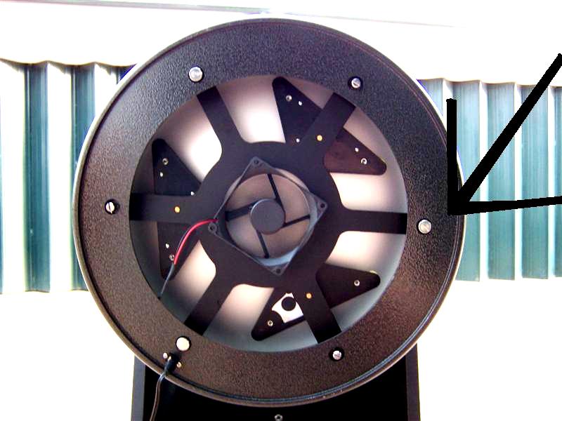

sheliak Δημοσιεύτηκε Απρίλιος 29, 2008 Δημοσιεύτηκε Απρίλιος 29, 2008 Πάντως, όταν το πρόβλημα στην εστίαση είναι λίγα χιλιοστά διαδρομής που λείπει, μπορεί συχνά να αντιμετωπιστεί με μετακίνηση του πρωτεύοντος κατόπτρου εμπρός ή πίσω κατά λίγα χιλιοστά, χρησιμοποιώτας απλά τις βίδες ευθυγράμμισης. Δοκιμασε το αυτο μπορει να δουλεψει, δεν ειναι μεγαλη η απαιτουμενη αποσταση..Βεβαια και να μην δουλεψει το να μετακινησεις το πρωτευον αλλαζοντας τις βιδες που το συγκρατουν δεν ειναι και πολυ μεγαλη υποθεση,το μονο που πρεπει να ξερεις ειναι να βιδωνεις και να ξεβιδωνεις προσεκτικα και να ξερεις να ευθυγραμμιζεις το τηλεσκοπιο. Αυτα + λιγο ψαξιμο για να βρεις τις καινουριες βιδες και ελατηρια που θα χρησιμοποιησεις..Δεν θα κανεις τιποτα το μη αναστρεψιμο αν δεν τα καταφερεις ξαναβαζεις τα παλια και παλι απο την αρχη..
pascal Δημοσιεύτηκε Μάιος 9, 2008 Συγγραφέας Δημοσιεύτηκε Μάιος 9, 2008 Πασχαλη μην μπερδευεσαι, σωληνα επεκτασης θες αν ο εστιαστης σου ειναι κοντος και δεν σου δινει αρκετη διαδρομη προς τα εξω για να εστιασεις τα προσοφθαλμια. Εσυ εχεις το αναποδο, ο εστιαστης σου ειναι ψηλος, τα προσοφθαλμια εστιαζουν, αλλα δεν μπορει να βαλει αρκετά μεσα την DSLR. Πρεπει με καποιο τροπο να φερεις την μηχανη λιγα εκατοστα ποιο κοντα στον καθρεπτη. Δεν νομιζω οτι κανενας ανταπτορας θα σου το δωσει αυτο. Θες ειτε να μοιωσεις το υψος του εστιαστη (δηλ. να τον αντικαταστισεις με κοντο) ειτε να φερεις τον καθρεπτη ποιο πανω (πχ με τις βιδες του collimation). Αν θες να τα απιφυγεις αυτα δεν σου μενει αλλη λυση παρα ο barlow(οποτε θα τραβας με διπλασιο f απο το κανονικο) Αν έχει κανει καποιος απο το forum μετακίνηση του καθρεπτη ,θα ήθελα βοήθεια...Σκεφτόμουν απλα να ξεβιδώσω λιγο τις βίδες του κατω καθρέπτη μήπως ερθει πιό κοντά..τι λέτε???? . I LOVE MUSIC -SPACE- XTREME LIFE.
sheliak Δημοσιεύτηκε Μάιος 9, 2008 Δημοσιεύτηκε Μάιος 9, 2008 Αυτο ειναι το πρωτο βημα σφιγγοντας τις μικρες (και κανοντας παλι την ευθυγραμμιση)..δοκιμασε το..αλλα θα κερδισεις πολυ λιγη αποσταση με τις υπαρχουσες βιδες..Το τηλεσκοπιο στην φωτογραφια ειναι το δικο σου???
pascal Δημοσιεύτηκε Μάιος 9, 2008 Συγγραφέας Δημοσιεύτηκε Μάιος 9, 2008 όχι ακόμα..εχω 8΄΄dob και αύτη έιναι ή επόμενη πάτέντα που θα γίνει στον επομενο μήνα... δηλαδή σφίγγω τις βίδες ,δοκιμάζω...διαφορετικα πρεπει να βρω πιο μεγάλες και ελατήρια σώστα>? . I LOVE MUSIC -SPACE- XTREME LIFE.
